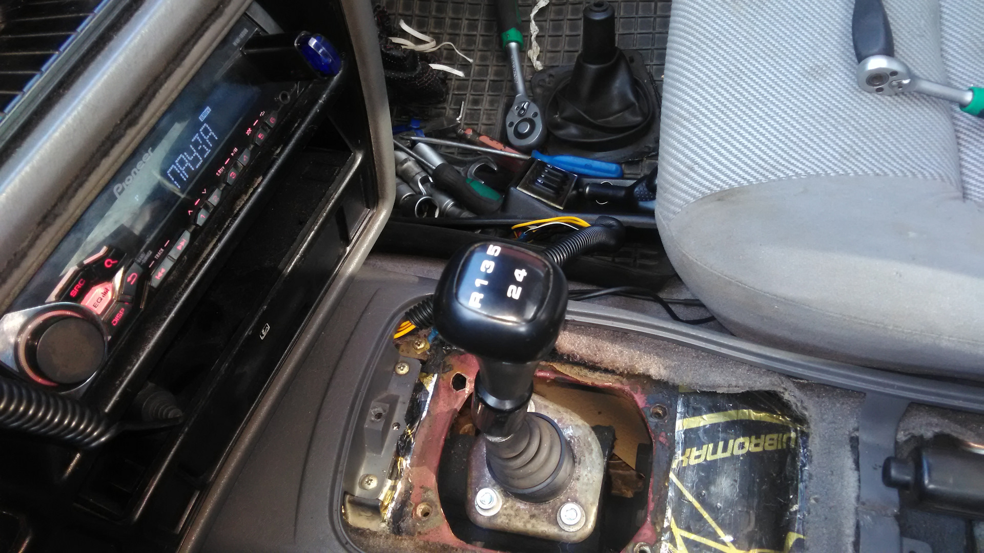

Здравствуйте, как то читал статейки на драйве и наткнулся на такую фишку как quick shift на коробку N9
Решил реализовать и себе такую полезную доработку) Статей на драйве конечно предостаточно)
Что понадобится:

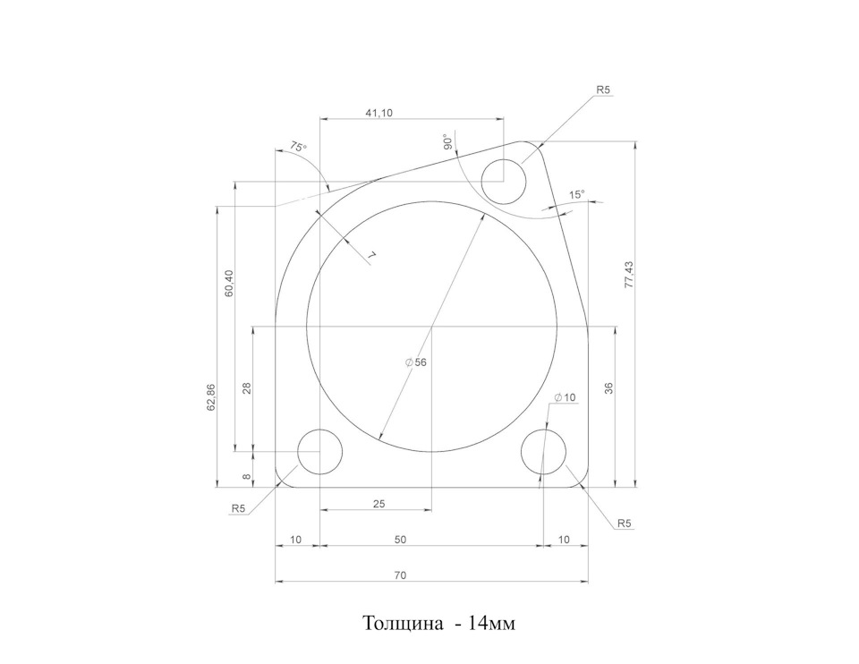

— Проставка 14мм
— Втулка с разрезом 14мм высота
— 3 Болта под внутренний шестигранник М8x35
Приступим
Ну и видео, теперь осталось прикататься и привыкнуть) А вообще вещь хорошая)

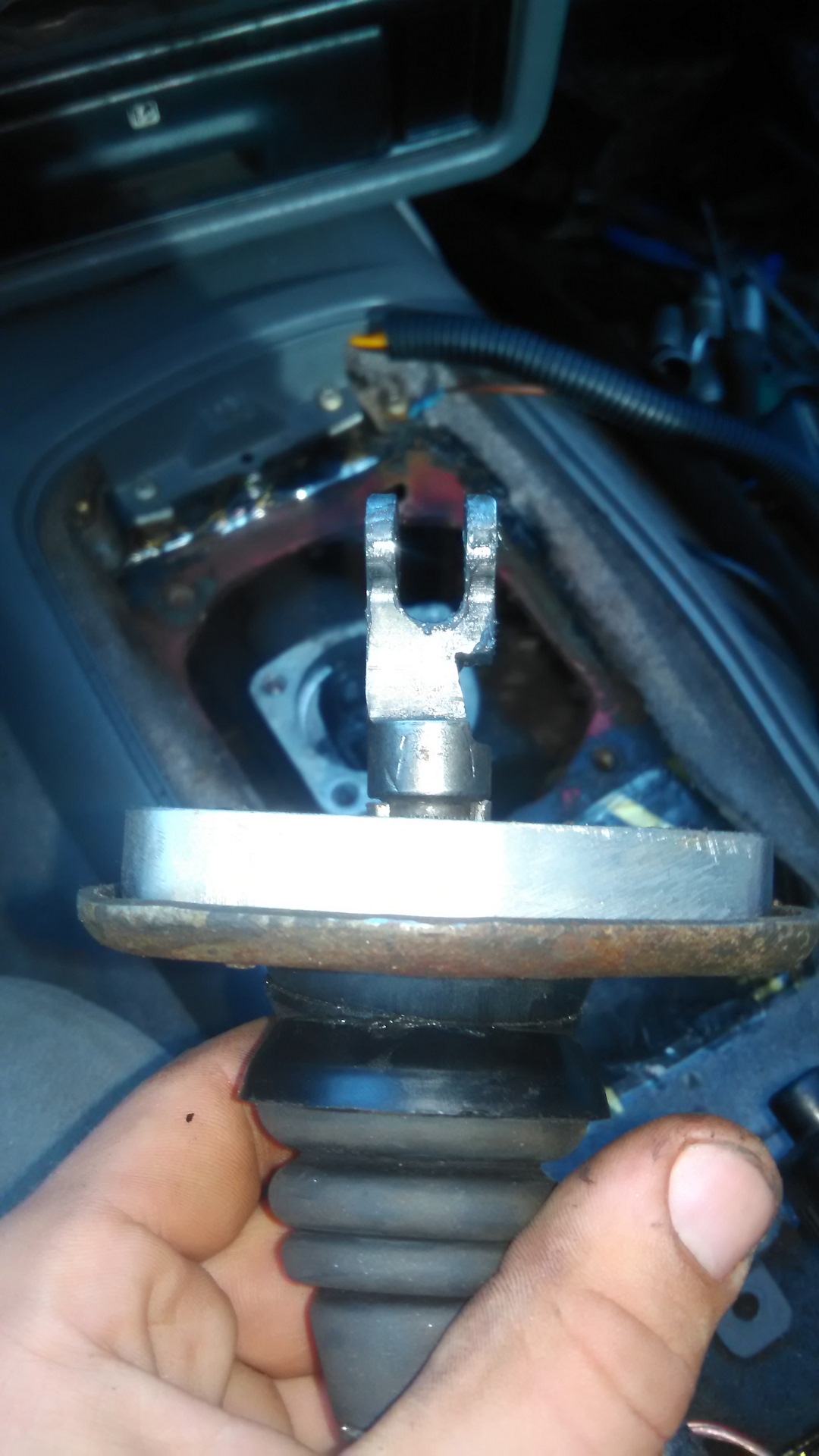

Здравствуйте как сбить шарик со шлицов?
боюсь поломать
Здравствуйте, смело сбивайте, не навредите
Ок, спасибо буду сбивать
Круто вышло! Чертёжик подворовал у тебя) тоже буду делать такое!
проставку сделать не проблема… а вот что дальше, не совсем понимаю…
