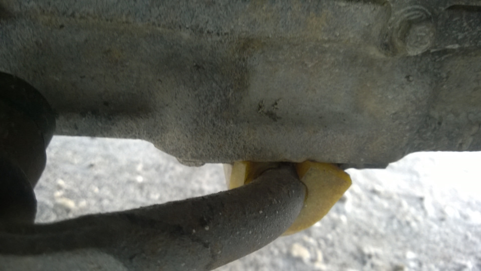

Короче в последнее время что то неимоверно стало колбасить руль, как правило на самой распространённой скорости 70 — 80 км в час, городская скорость.
Ну думал шворневые подходят, в планах перебрать передний мост с заменой подшипников редуктора, поэтому терпел, психовал.
Что характерно в моём любимом режиме движения 105 — 115 км в час, этот подлый шимми не приходил, видать отставал…
Знаю что рулевые наконечники живые ( CTR), проверял не единожды, люфтов в ступичных подшипниках нет, а если и появляются то почти молниеносно устраняются, знаю что сайлентблоки панары свежие, на клюшках почти новые, а вот фига с два!
Эти подлые сайленты клюшек ( возможно) и были тому виной.
Залез под машину и офигел, менял их не так давно:
www.drive2.ru/l/469506584418976785/
Прошло всего то ничего и это с учётом того что в этом году рейдовых маршрутов не было, ну почти не было.
Частые прогоны по грунтовке со скоростью за сотню в расчёт не беру, так езжу всегда, на родных сайлентах машин отходил 295 тыщщ!
Хотя время идёт, масла в голове всё меньше и меньше :)
Но так или иначе видим то что видим.
Короче сайлентблоки от фирмы ZEKKERT не берём, если конечно мы не мазохисты и у нас нет рюкзака с баблом за спиной.
Так отступление от темы, профессионально занимаюсь ремонтом подвесок на всех марках и моделях авто, и фирма ZEKKERT не так давно у нас появившаяся, до поры до времени не вызывала нареканий, на многих машинах ездят детали этой фирмы, но толи качество как то в раз упало, то ли…
По итогу, заменил сайленты и поставил проверенные от фирмы VTR, изделия этой фирмы знаю несколько лет, в качестве пока что не падают, но, никому верить низя, поэтому тест на живучесть продолжается.
Так же заменил сайлентблоки в панаре, хоть на вид они и были красивые, заменил резинки передних амортизаторов и рулевого демпфера, убрал небольшой люфт левого ступичного подшипника, отбалансировал свои 35е колёсики и поставил их крест накрест.

Блин машин не узнать!
Пропал шимми, но надолго или нет покажет время и пробег в ближайшее время, к чему собственно машину и готовлю.

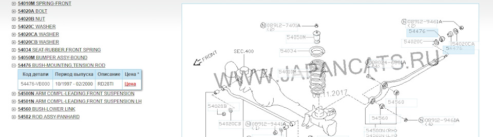

вот же ети его и у меня пару дней назад, такие же симптомы начали проявляться, тоже что ли такие поставить . А сколько салейнтов вообще нам нужно ? В клюшки 4, панара 2 . А резинки на задней части клюшки менял, есть номерок ?
В клюшки 4 штуки, они одинаковые и у нас и на Крузере 80, так что можно смело брать 4 оригинальных сайлентблока от Крузера 80.
Задние резинки-грибки у меня оригинал.
Взято здесь: www.elcats.ru
дак в панаре салйленты разные что ли, я по болтам смотрел вроде одинаковые у меня стоят
Те сайлентблоки что к мостам там внутреннее отверстие большое, те что к раме на тех отверстие меньше. Передние и задние сайлентблоки одинаковые на дорестайле.

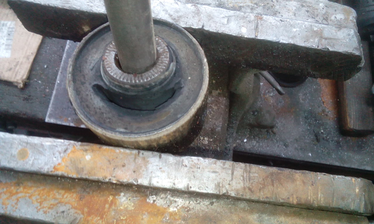

я так понимаю их только прессом выпресовывать?
