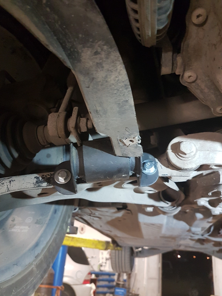

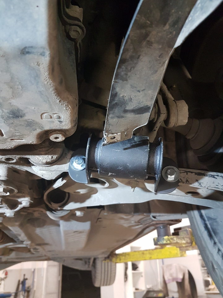

После полной шумоизоляции, понимал что не добился того эффекта которого ждал, и когда в своем БЖ я написал про Шумку, ребята Romandiski и 922and, посоветовали обратить внимание на демпфера. После долгого и кропотливого изучения и долгого общения с ребятами, принял решение сначала поставить "кирпич" от вольво, но и этого мне было мало, поставил демпферы и на передние рычаги. И кажется я нашел тот ушной рай который так долго искал.
Вчера все это было поставлено. И немедленно протестировано! Сделал большой кружок по вечерней Москве. Сразу понял что гул ушел, но колеса все равно слышно, но как то мягко, абсолютно не напрягает. Это уже не бесит. А вот звук ласкает…ехал как и 40, так и 90. Теперь мотор слышно прекрасно.
Сегодня утром специально ехал без музыки, груженный незамерзайкой чтобы послушать какой идет звук на разном асфальте…небо и земля…
Колеса слышно конечно хорошо, но вот гула от асфальта и трясины и вибрации от крупнозернистого плохого асфальта нет. И это кайф. Чистый кайф!
При установке немного пришлось и посверлить и попилить и порезать.
Сделано все как нужно.
Как делать:

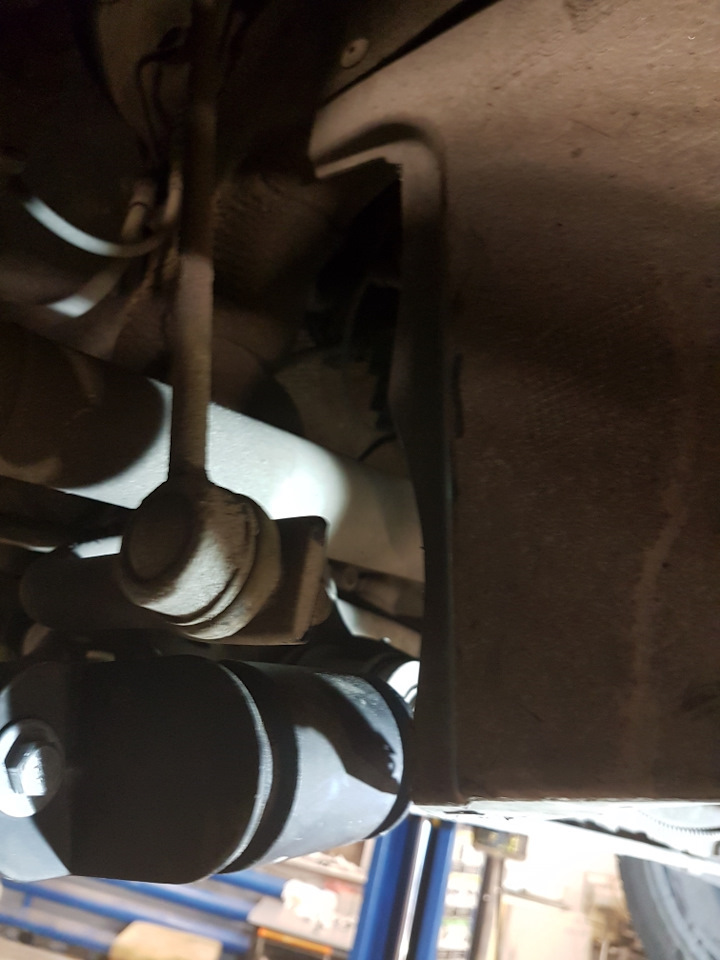

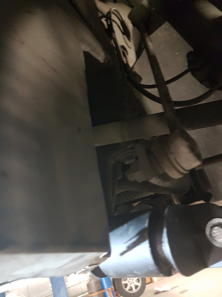

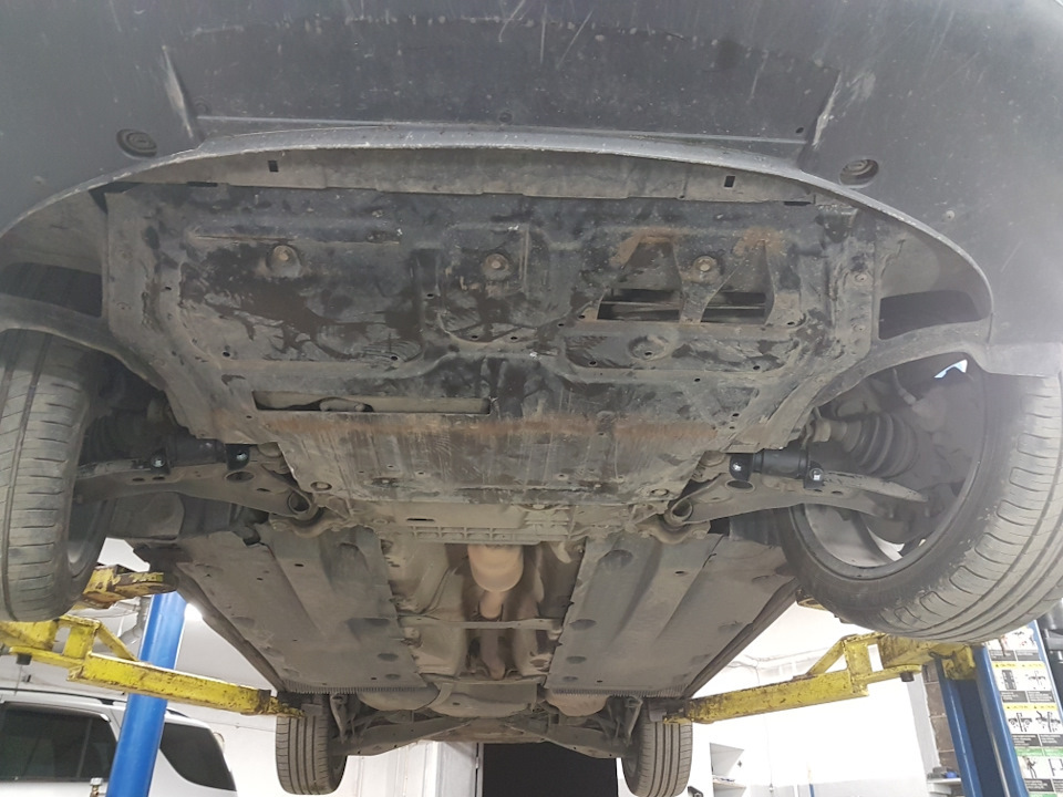

Сначала снимаем защиту картера.
Затем тщательно замеряем где они будут стоять, и отмечаем корректором или фломастером места для сверления.
Далее берем хорошие свёрла, и сверлим сначала 2 мм., затем 4 мм., далее 8мм.
И после этого уже начинаем установку на передние рычаги.
Болты нужны 20 мм. и 30 мм. 2 шт., гайки с фторопластом 2 шт., и шайбы усиленные толстые и широкие 4 шт.
И все, готово!

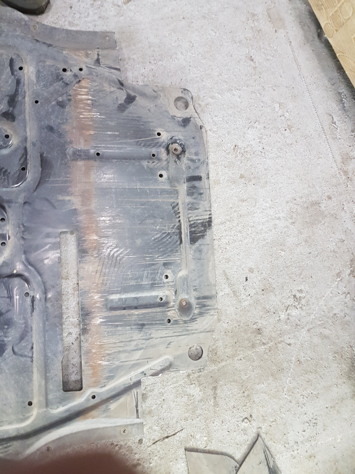

После этого мне пришлось подрезать пластиковый пыльник с двух сторон и отпилить с двух сторон защиту картера.
И после этого все встало как надо.
Ничего сложного!
Все есть на фотках.
Рекомендую!
P.S. Не забудьте посмотреть запись по незамерзайке.

подвеска у етбя ппд ? я чет думаю сильно уж близко к стойке стабилизатора и будет она стучать безбожно об демпфер
а атк это моя мечта их поставить и убрать гул, но хочется весь комплект разом поставить, а комплект выйдет в круглую сумму по деньгам
Подвеска RS.Ничего не стучит.
Сделай как я. А там видно будет.
Почём эти демпферы взял эмекс показывает не реальные 1700 за штуку
Посмотри в автодоке, там дешевле. Я брал по 1600р.
big45rus
Когда поднимают авто на подъёмнике, то стойки стабилизатора опускаются к рычагам. При опускании машины на колёса они поднимаются. Контакта с демпфером не будет.

Неподрессоренная масса важна конечно, сам заметил это когда установил кованые диски. Сделал для себя вывод, что важна именно масса колёс. Этот килограмм на рычаге ничего не портит в управлении авто. Вот люди свидетельствуют)) forum.skoda-club.ru/viewt…17329&start=1710#p2182739 Некоторые производители ставят демпферы в подвеску и в салон и на опоры двигателя, выхлопную систему с завода. Vag же жадничает, хотя раньше тоже ставил виброгасители www.drive2.ru/l/6735218/ Знакомый сначала установил демпферы на рычаги, а потом поменял эти рычаги на алюминиевые — жалуется на значительно возросшую вибрацию…

Очень многие владельцы автомобилей vag жалуются именно на низкочастотный гул в салоне. И идёт он от вибрирующей подвески. Жёсткие и маленькие сайлентблоки не могут погасить собой эти вибрации и они спокойно передаются на кузов. Кузов вибрирует — мы страдаем, особенно на плохом асфальте. Как известно у авто vag даже передний подрамник установлен без сайлентблоков. А раньше саленты там были, но не было жалоб на этот гул… Груз демпфера же работает на противоходе по отношению к вибрирующей детали подвески на которую он установлен, тем самым гася(конечно не на 100%)вибрации последней.

Токсть ты просверлил нижние рычаги в подвеске?
Да.
