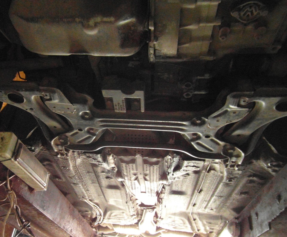

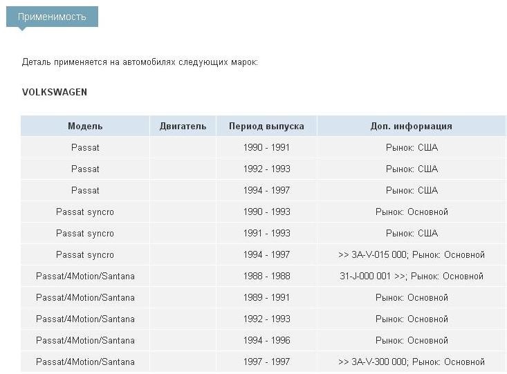

Когда я покупал подрамник синхро… я поднимал тему его балансира.
А вернее его виброгасителя.
Тогда никто советом не помог.
Но я знал, что собака зарыта где-то рядом.
И после темы Дмитрий a2000gt3 мне в личку прислал фотки виброгасителя,
снятого им именно с синхры 2Е.
Порывшись в своём фотоархиве синхр я с трудом, но нашёл фотку днища синхры 2Е.
На ней отчётливо был виден этот виброгаситель.

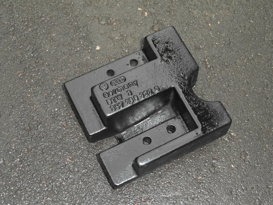

И вот я задался целью найти нужный моему автомобилю виброгаситель.
Немногоупорства и вот он у меня.
Запчасти на фото: 490322

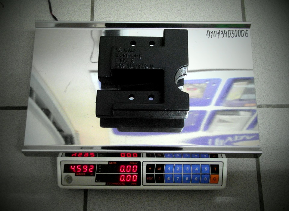

Для тех, кто интересовался его весом ещё интересное фото.
Деталь применяется на автомобилях следующих марок…
С 1988 по 1997 год !
Причём как на переднеприводных, так и на синхро…

На VR6 такой же ставился
Они еще походу разные по весу есть) У меня лежат 2шт разные но по креплениям одинаковые

повторюсь — у нас виброгаситель крепится на моторный щит. и он един для всех моделей 740-760-940-960. только на 240/60 серии — другой. ну и на турбовых моторах на нём пластиковая крышка.
а принцип примерно такой… масса этой железяки должна иметь частоту собственных колебаний, равную частоте колебаний уравновешиваемой системы. при этом виброгаситель и уравновешиваемая система колеблются в противофазе, благодаря чему и гасятся колебания"

Я взял на разборке от монопривода думал встанет А нет не встал )) пытался приколхозить его и тоже не получилось, так и валяется дома
Моноприводный я спилил.
Купил подрамник свежий с балансиром…
Думал встанет.
Но как мне сказали, что там груз от АКПП.
А нужно именно синхро))

Здравствуйте, а в чём же его преимущество над обычным виброгасителем?
Нет преимуществ у него.
Просто обычный виброгаситель не помещается на подрамнике, потому как у меня синхро-КПП.
Поэтому пришлось поискать подрамник под этот балансир и сам виброгаситель то же найти отдельно.
Теперь я знаю что балансиров было три вида.
Это точно.
И все три есть у меня))
Но ставить буду именно этот.
А взвесь оставшиеся 2шт, интересно есть ли разница в весе.
Один у Азамата надо в гараже забрать…
Второй сейчас на покраске с суппортами.
Как заберу — взвешу.
