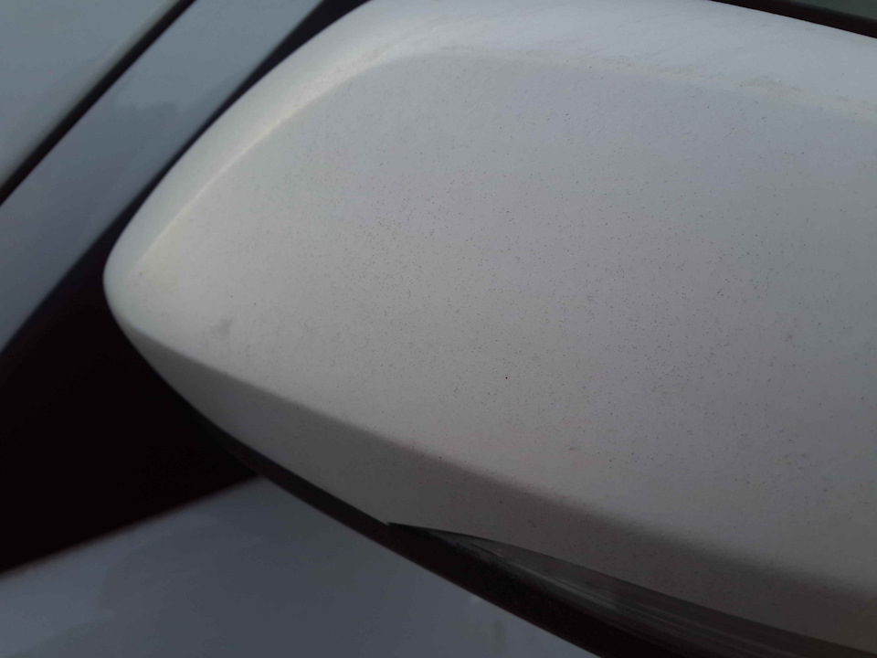

Задул жидкой резиной зеркала и элементы пластика салона.Накладки снял не снимая зеркальные элементы. Держатся на 4 заклепках. 3 в верхней части и одна примерно по середине. Подлезть тонким и длинным предметом можно. Сижу с телефона, по этому все фото в одной последовательности. Почему жидкой резиной, а потому что как надоест можно снять без проблем в отличие от краски. Пленку даже не рассматривал.
Дополнение от 10.11.2018
В салоне пластик чувствует себе великолепно. Единственное перекрашивал накладку над управлением климата(поцарапал). Пятна от отпечатков гряжных рук, спокойно удаляются влажными салфетками. На счет зеркал, то их перекрасил краской, так как спустя год пескоструй и перепад температур дает о себе знать.

Как кстати снял накладку на зеркале?
Почитай коментарии и описание

И как жидкая резина держится на пластике салонном в процессе эксплуатации ?
Отлично
По времени сколько уже ездишь так?
Ну как запись выложил в борт журнал, так и езжу. В общем год
Спасибо. А то тут читал у одного журнал. Пишет что через месяц на торпедо начала царапаться и края отошли
Да мне он тоже писал, что отходить начала. Мне нравится, протираю если испачкается, влажными салфетками.
Ну значит это он что то плохо сделал

Как сам процесс нанесения этой резины оцените? Думал сначала KUDO воспользоваться, но повелся на LAREX и огорчен до неприличия.
Попробывал ?
Ну как видишь

Я себе зеркала красил серой резиной и через пару месяцев зеркала были все грязные, и были не смываемые пятна, пришлось резину снимать и красить нормальной краской))) Снимается она кстати очень даже не плохо… но вот пачкается п***… )
Но соглашусь выглядит не плохо)
Спиртовыми салфетками на ура пятна убирает

Ну незнаю как ты наносил, но снимается на ура
Это пока
Ой. Дурак ! Потом плюваца будешь и в строительный бегать за растворителем !
Инфа 100%
Правда что ли?
На маю глянь и бортавик почитай 3 бутылка ушла растворителя что бы слять резину с мошины и это не все ещё, поверь мне
Жидкую резину бензином легче снимать

по глупости красил такой же решетку радиатора, молдинги и пластик салонный на порогах. слоев было много, не жалел. облезла за пару месяцев, отдирать заипался ее
Значит что-то не то сделал. 4ый год решётка в жидкой резине. До этого была крашена стандартно в чёрный. Вся облезла. В жидкой же резине за эти годы даже один, один карл! скол не появился. Так что либо какая-то резина была непонятная, либо подготовка поверхности не была произведена. Не могла решётка в резине облезть за 2 месяца при норм эксплуатации, вот не могла и всё тут.
нормально обезжирил и задул, потратил полбалона на решетку. когда камни с трассы прилетают постоянно и после мойки она облазит
Ну хз, что за резина. У меня все мойки держит. Никогда мойщикам не говорю про решётку. Бьют керхером, трут тряпками. Сколов нет. Весь баллончик на решётку слил.

Как чувствует себя жидкая резина после месяца использования ? Покрывал торпеду жидкой резиной — не самый лучший результат. По началу все классно и красиво, а вот спустя неделю случилась беда. Так как на торпеде постоянно что-то лежало, жидкая резина стала местами задираться . Как маленькими чешуйками пошла такими. Покрывал в 3 слоя, перед работой все обезжиривал.
В салоне выглядит как только покрыли. А вот на зеркалах есть следы как от пескоструя. Но в целом держится отлично, ничего не отваливается
Riomeone
Ответ на твой вопрос. Зеркало немного грязное, ну видны черные точки, это и есть последствия окружаюшей среды. Думаю скраб от черных точек поможет :D
А сверху вроде как пошарпано, это резина слезла или фото такое ?
Грязь

Если бы в 7 слоев и оригинал пласти дип, то все было бы ок, а когда неориг, то и ожидать от нее много не стоит )))

Кстати, фуфло такое — Кудовская ж/резина, чуть царап, задир и пошла слоями отвалив. Причем, хоть с профес., хоть с каким подходом наноси — результат одинаков.
Поддержу. Покрасил элементы салона с обезжиркой без матирования резиной кудо . Отвалилась через месяц. резина rubber dip у друга, уже больше года на месте. Но на панель газели кудо легла хорошо и держится уже приличное время) но там панель рельефная, не ровная. Вывод один. Если элементы салона под покраску херануть наждачкой, а потом как нибудь закрыть резиной, то держаться будет)
Спасибо. Да, поверхность немаловажна.
