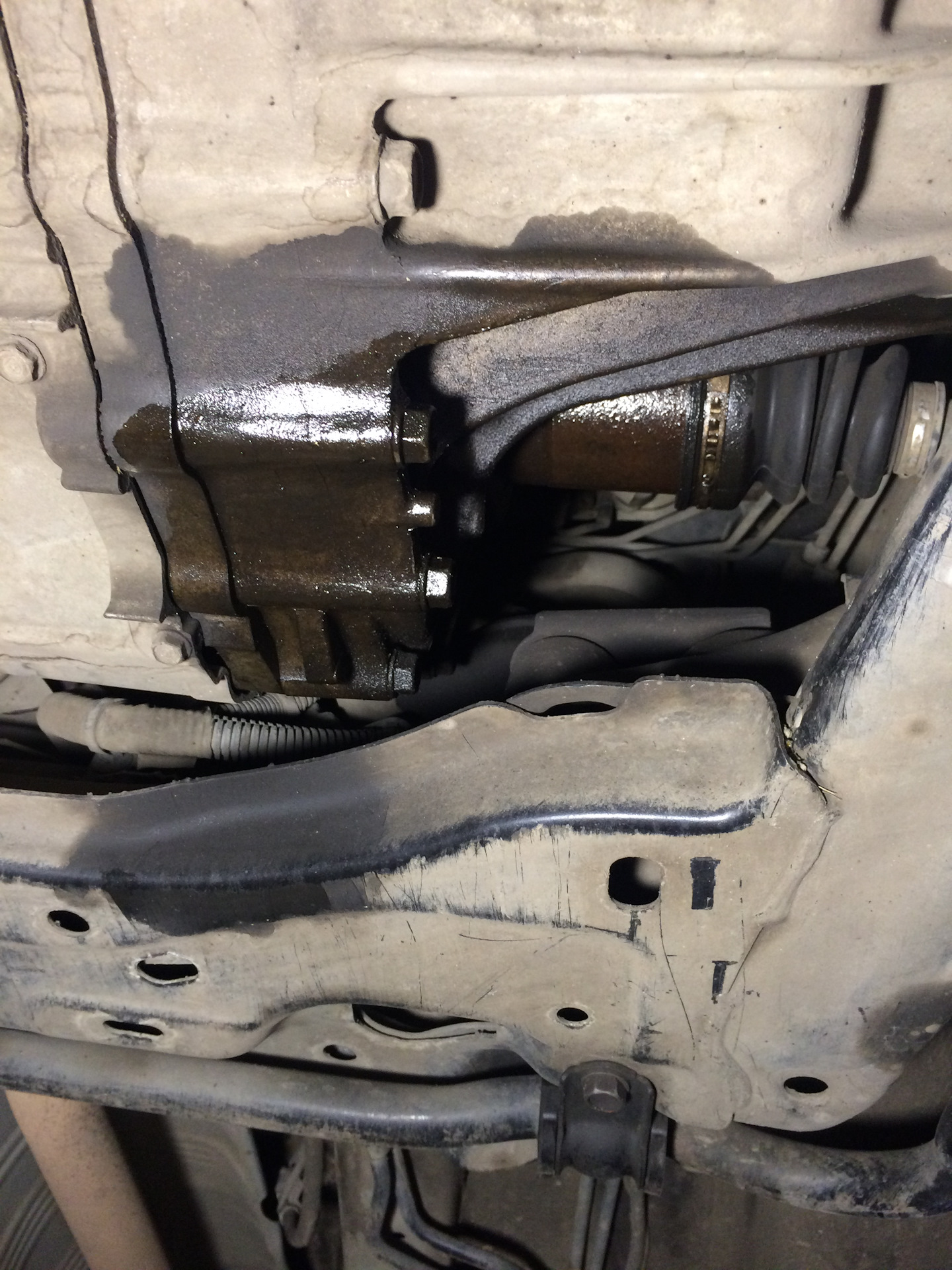

Когда чистили кондер, обнаружили такую неприятность:

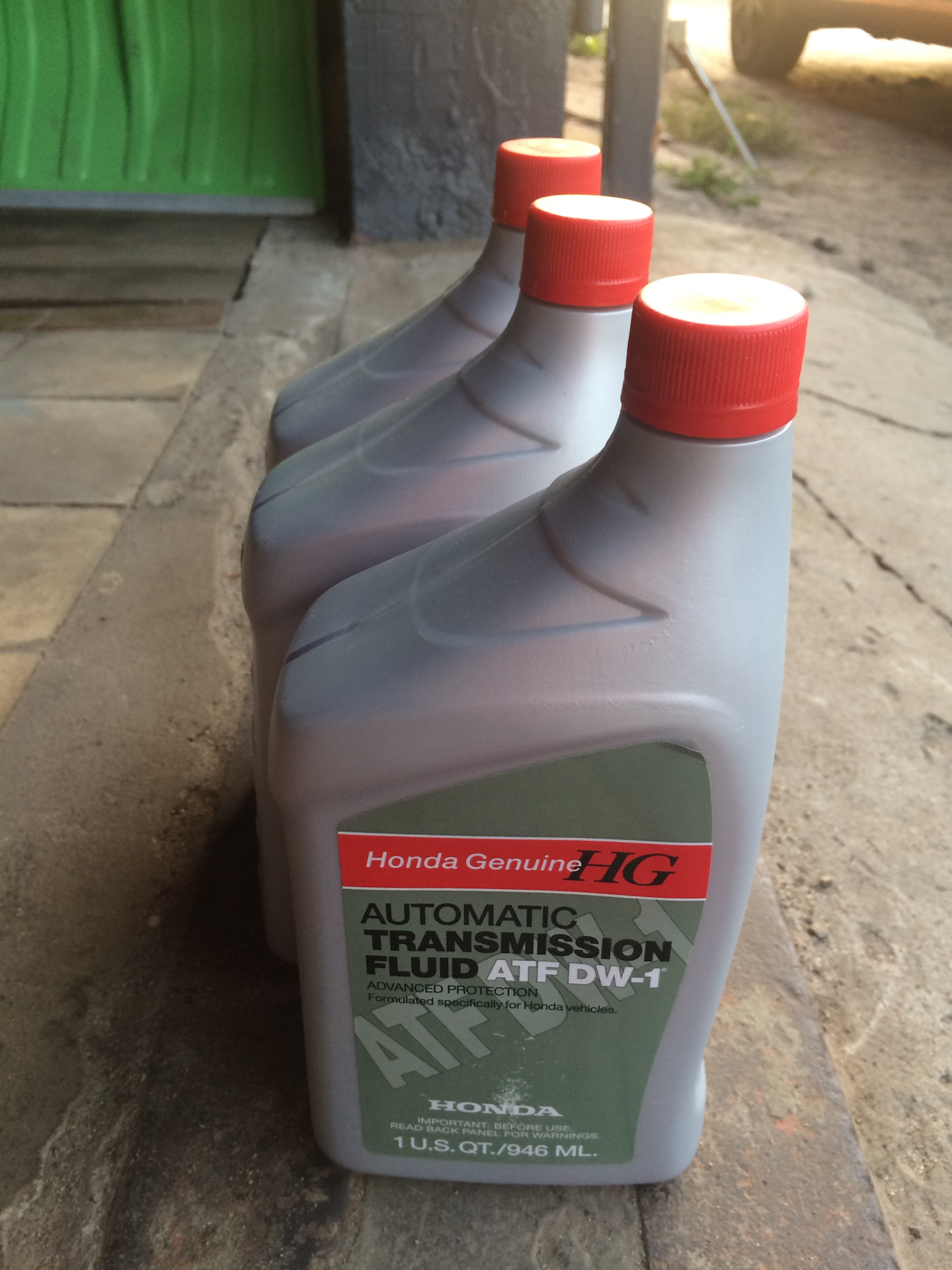

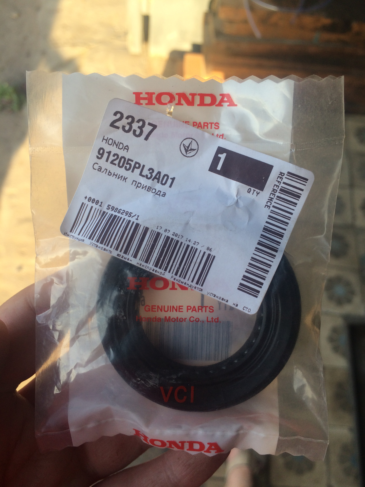

Давило масло из-под сальника левого привода. По щупу масло вроде уходило не особо стремительно, но все равно рисковать коробкой не хотелось. Быстренько заказала новый сальник 91205-PL3-A01 и 3 бутылки атфки.

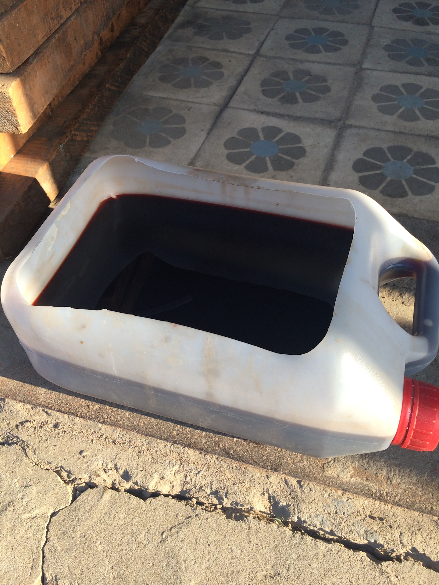

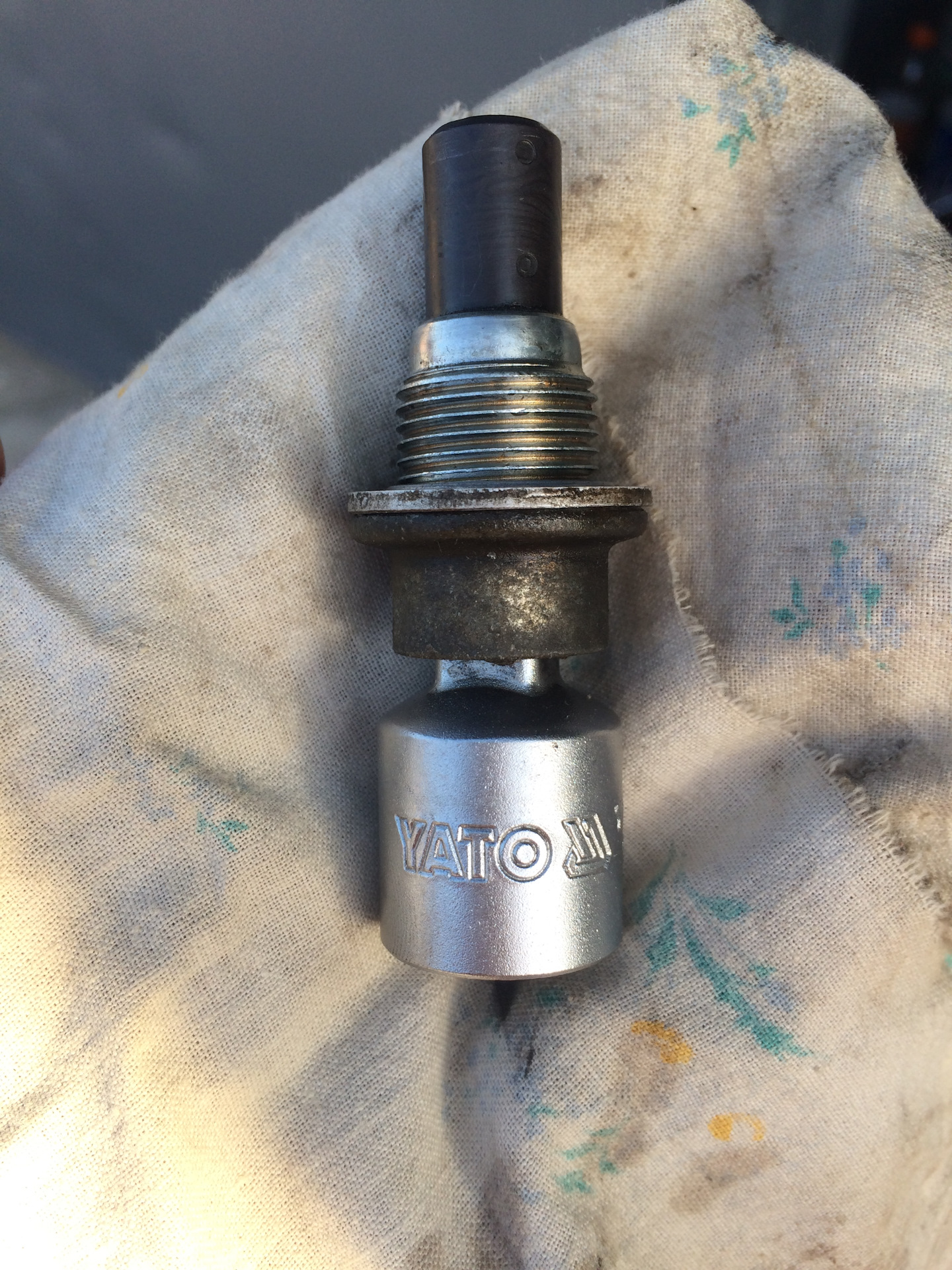

Сливаем масло. Сливной болт откручивается квадратом средней трещотки.
Прошло оно у меня 20 тысяч, фильтр в этот раз не меняли.

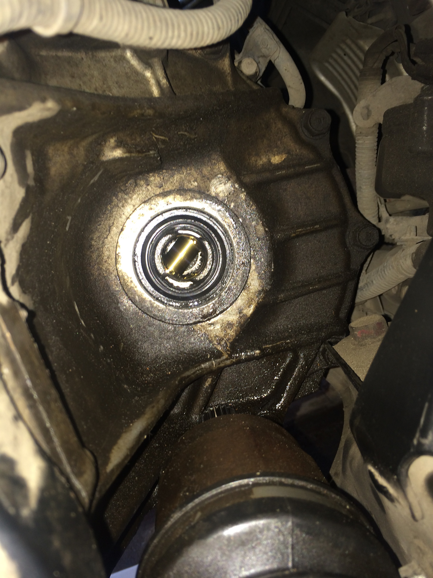

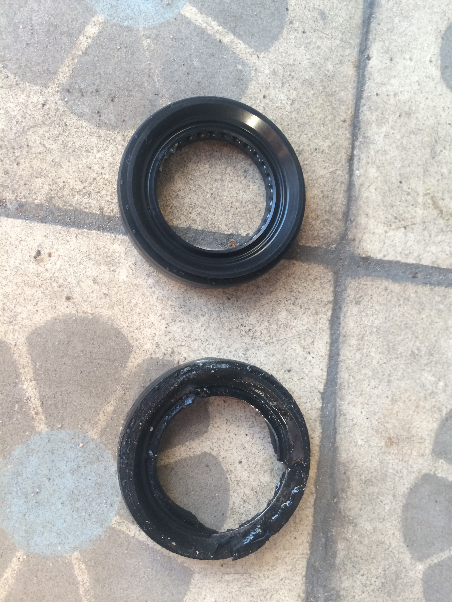

Привод можно достать, открутив либо стойку от поворотного кулака, либо шаровую от рычага, кому как удобнее. Изъяли старый, побитый жизнью сальник.
При установке нового главное — не перестараться и не запрессовать сильнее, чем нужно. Нам пришлось из-за этого процедуру повторять, т.к. сальник разрубило и пружинка не держалась.

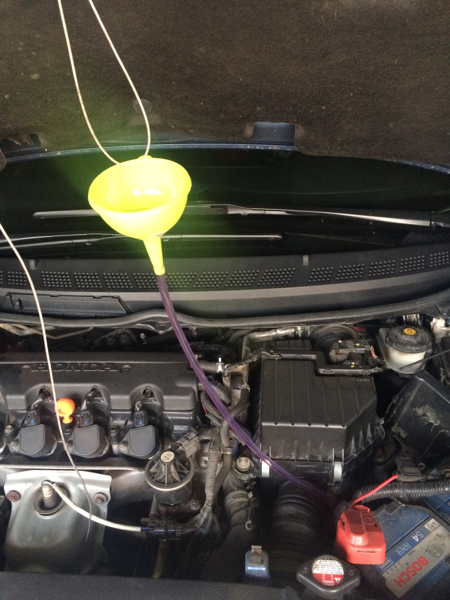

Далее осталось собрать в обратной последовательности и залить свежее масло.
Залили все 3 литра, уровень на щупе в пределах меток. Еще конечно понаблюдаю за ситуацией, но пока все сухо. И, как мне показалось, коробка стала вести себя ровнее, без пинков на переключениях.

Если капельки появляются, обрати внимание на цвет, масло в коробке темно-красное, по идее можно отличить.
Комментарий удалён
Если течет сальник, масло из коробки уходит долго. Судя по фотографии, масло у тебя течет именно из сальника привода. Когда масло попадает на привод, оно должно разбрызгиваться вокруг, поэтому обрати внимание, есть ли следы масла на подрамнике и частично на двигателе.

Подскажите, пожалуйста, 91205-PL3-A01 является актуальным партномером левого сальника?
Подойдет на 4д турок, 2009 г.в., АКПП?
И ещё: при замене сальника слив/залив масла будет осуществляться в любом случае?
Актуальный. У меня турок акпп 2008.
Да, оно ж вытечет, когда привод снимешь.

А партномер на масло не подскажите?!)
Да хз, просто хондовская атфка, по номеру не заказывала))

Я в выхи менял ступичный подшипник, привод пришлось вынуть с коробки… Ни грамма не слилось! 08200-9008 номер масла…
Вот мне бы номер правого сальника найти))

А правый и левый отличаются? Есть стрелки указания вращения или они одинаковые?
Отличаются. По моему артикулу бьется именно левый. Стрелок не припомню, но скорее всего нет.
