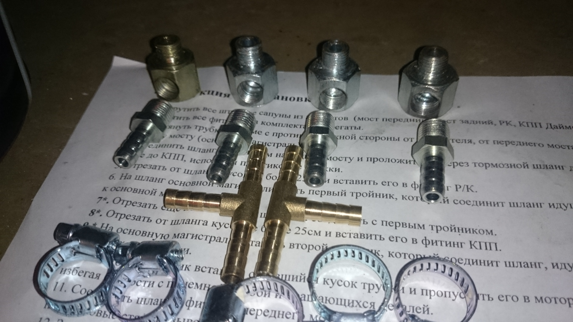

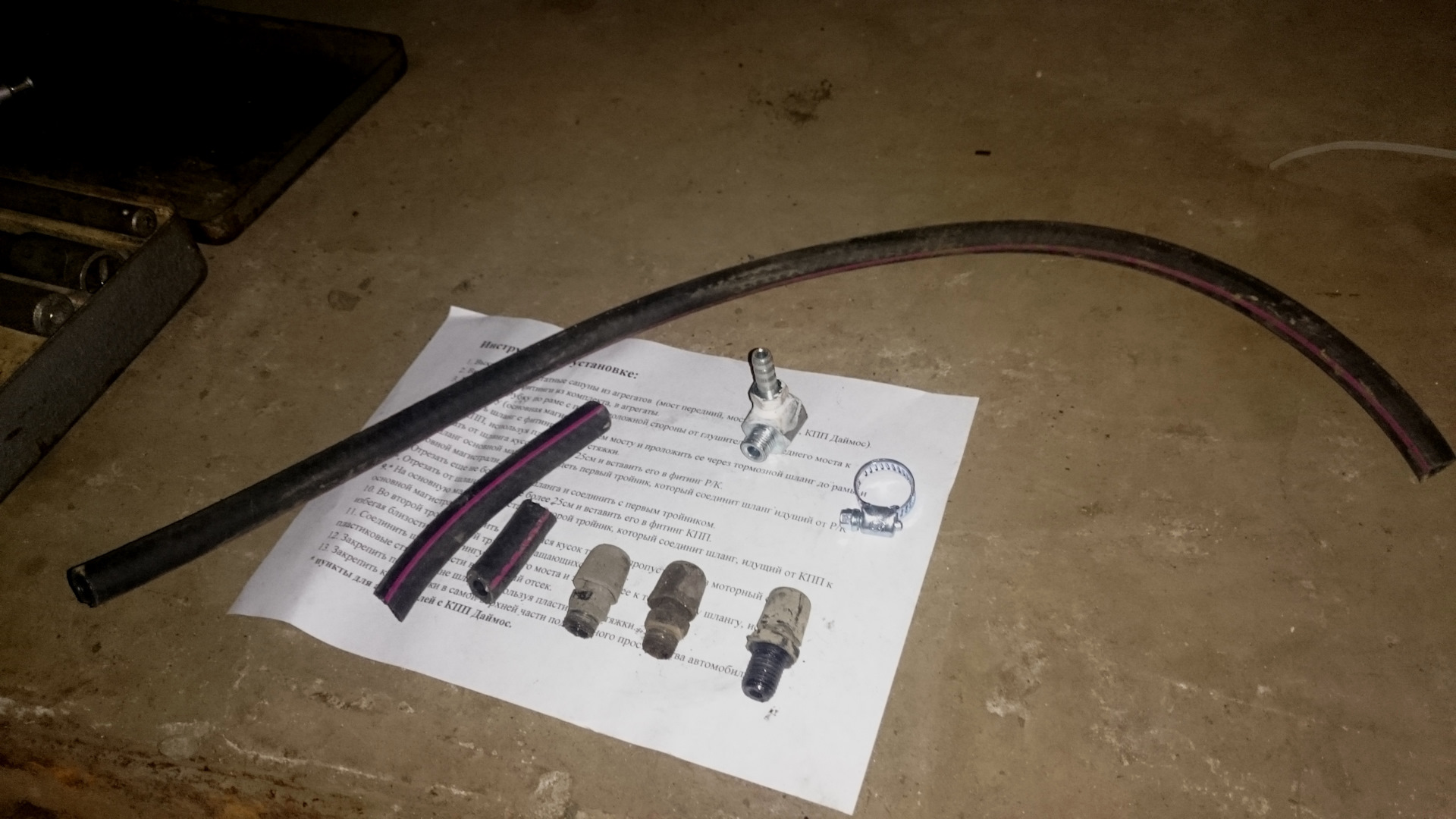

1. Комплект для вывода сапунов (угловых) УАЗ Патриот
Почему угловых, да потому что шланг прямого сапуна заднего моста будет упираться в выхлопную трубу, а у КПП — упираться в днище кузова.
Комплект я купил у Сереги Пьянова в магазине autogur73.ru.

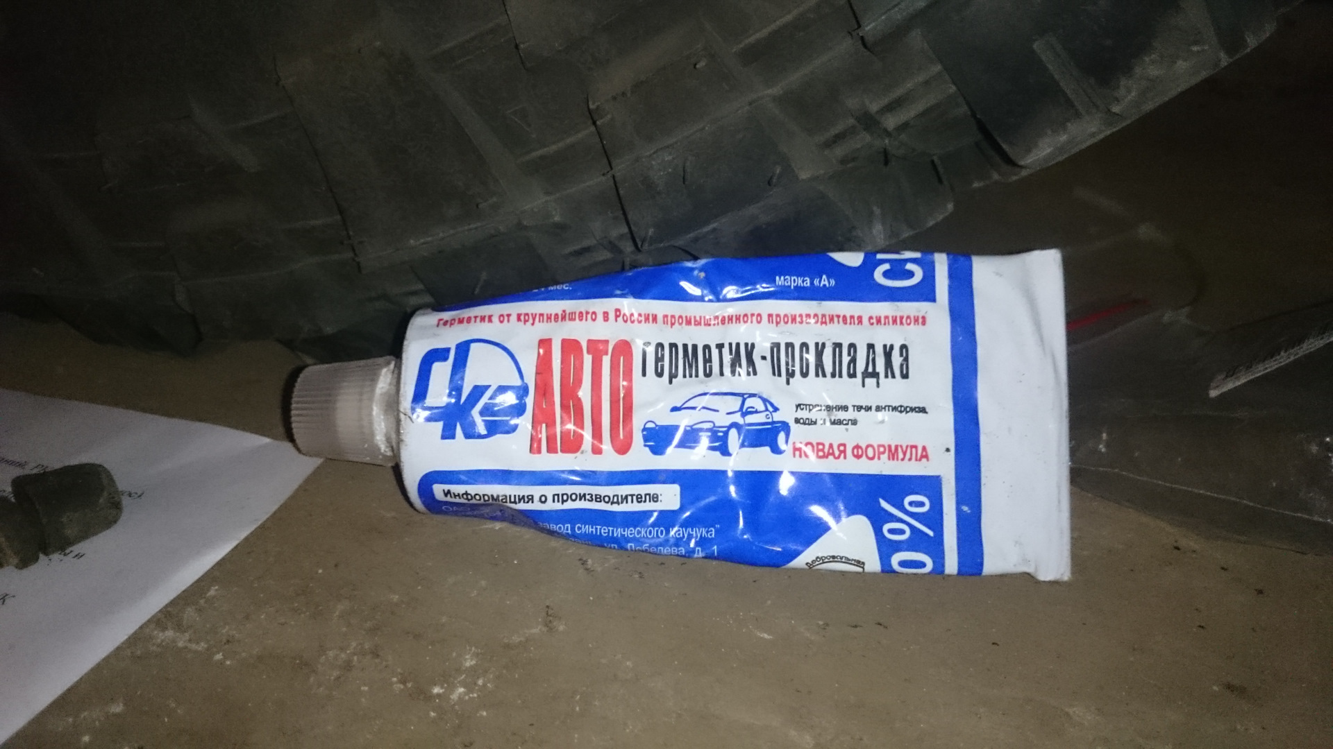

2. Герметик

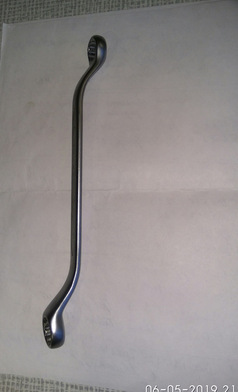

4. Ключ рожковый на 12 (откручивать старые сапуны мостов)
5. Ключ рожковый на 14 (откручивать старый сапун КПП Даймос и вворачивать штуцер в угловой переходник нового сапуна)
6. Ключ рожковый на 17 (закручивать новые сапуны)

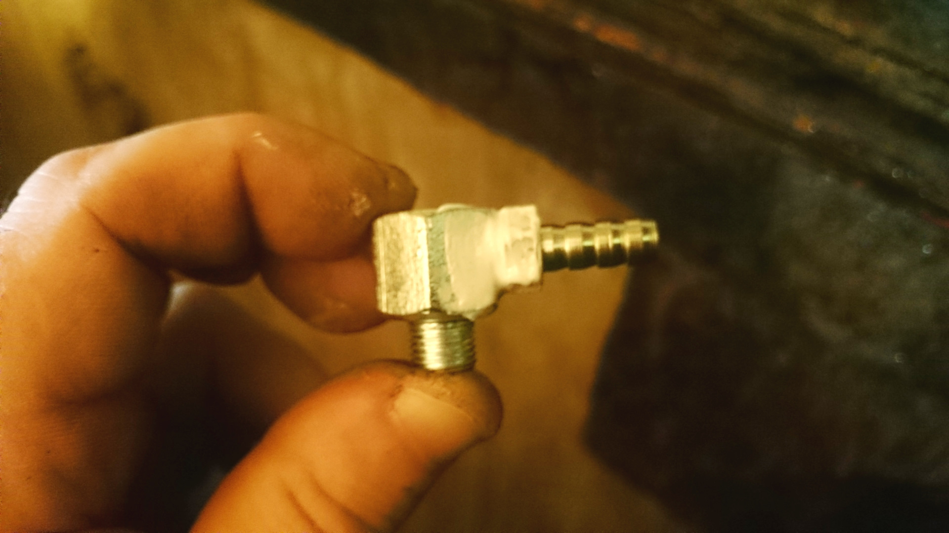

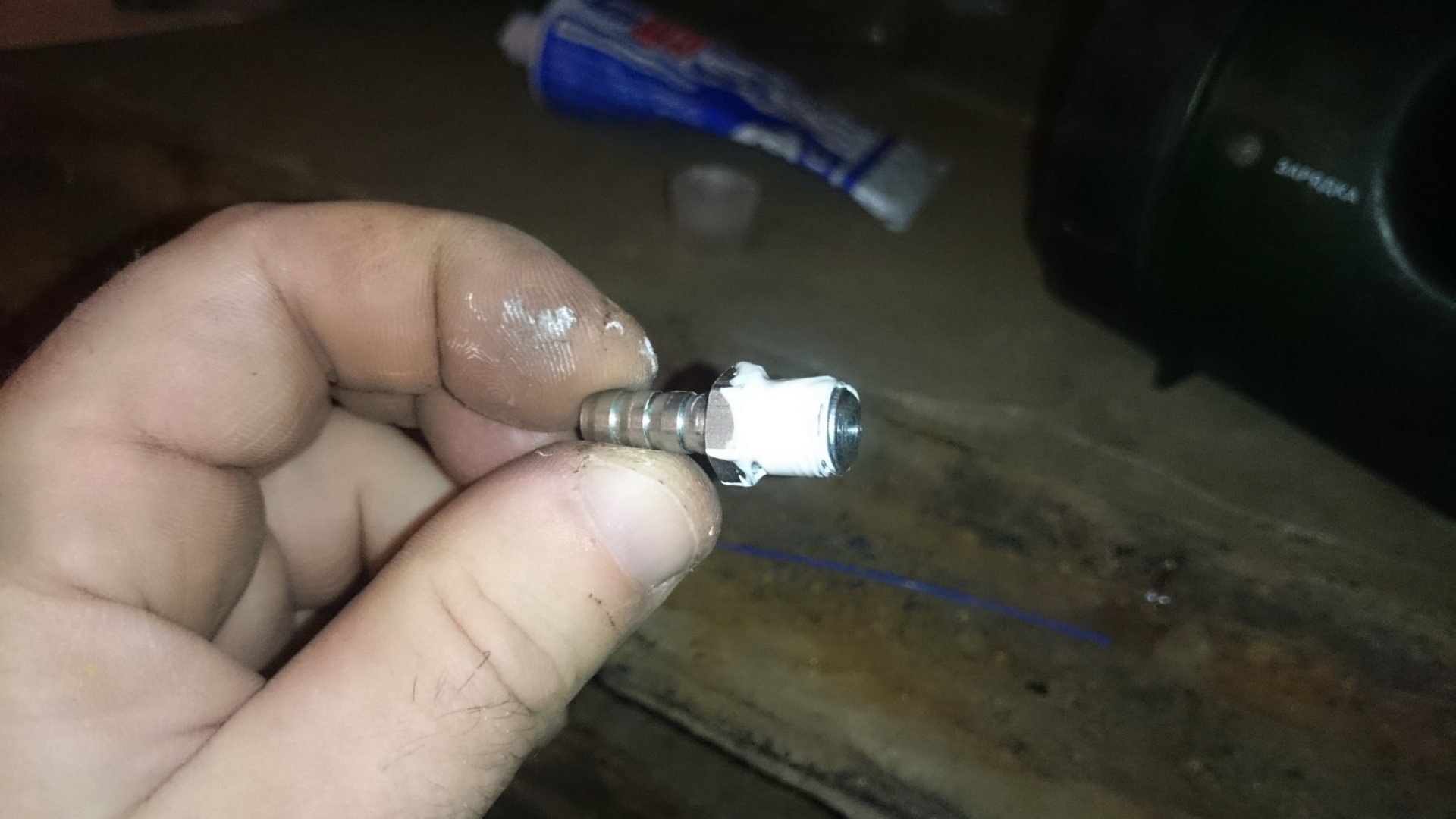

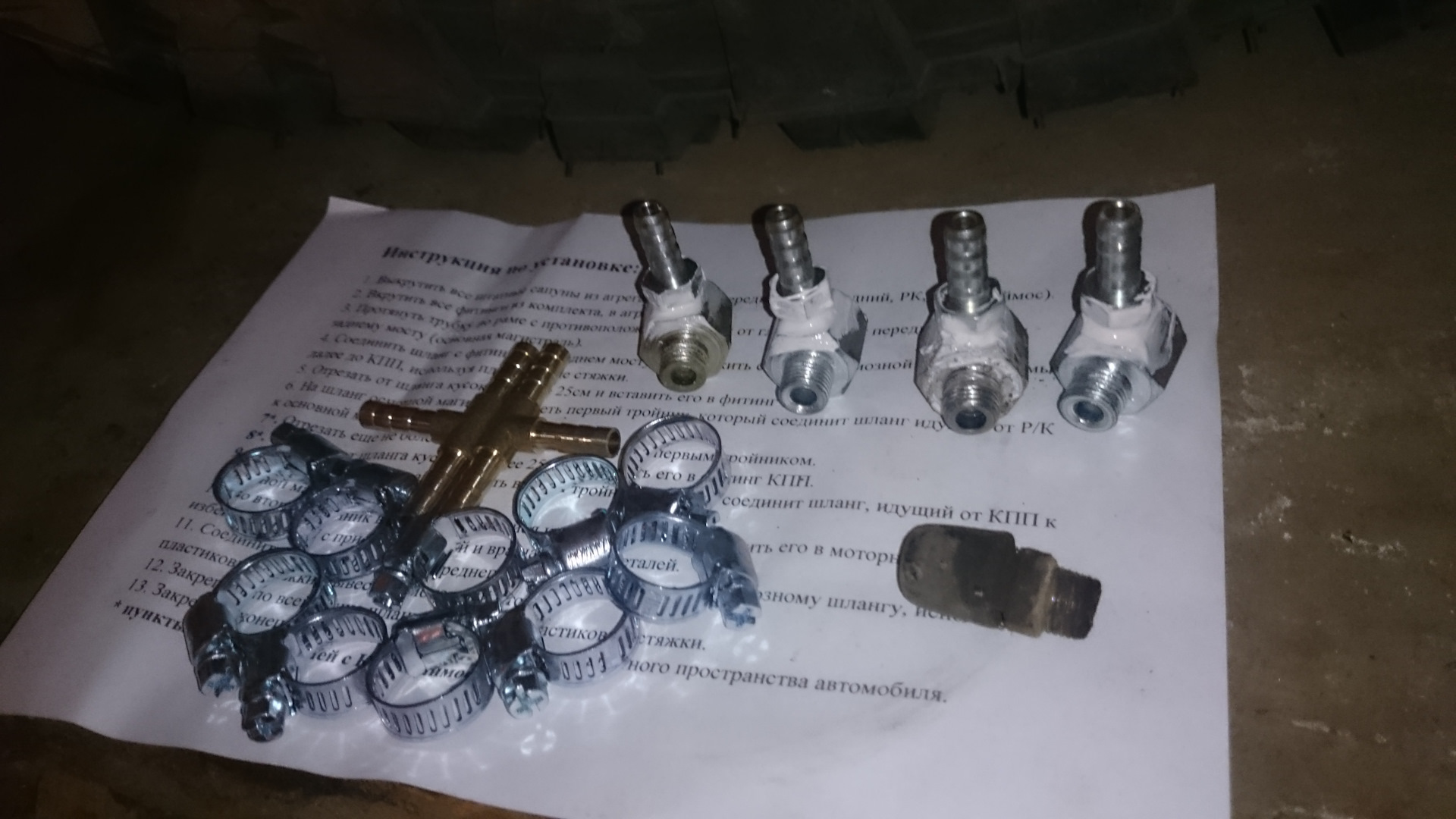

Для начала готовим наши угловые сапуны, которые состоят из двух частей. Намазываем герметик на резьбу штуцера
и заворачиваем его в угловой переходник.
Понадобится собрать только 2 комплекта (на задний и передний мосты), далее поймете почему…
Получается у нас вот так

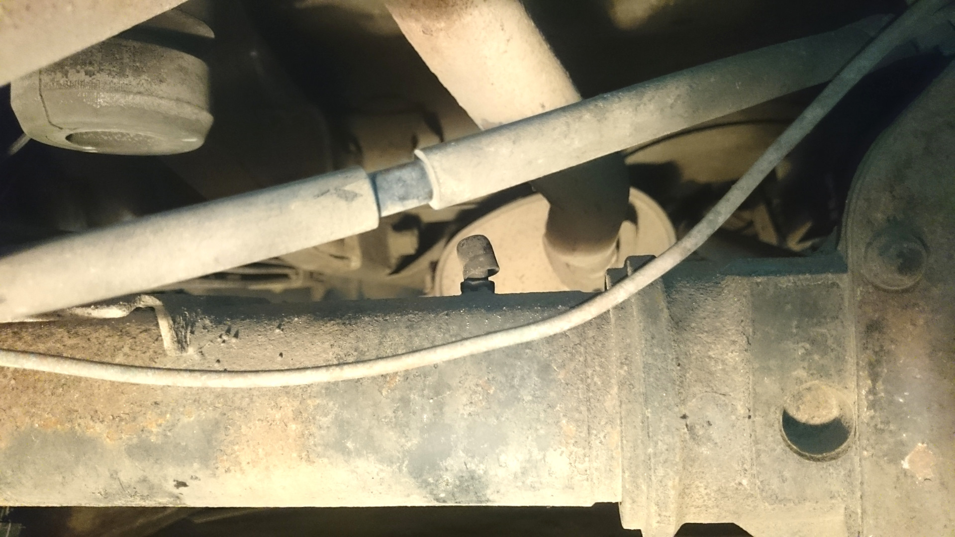

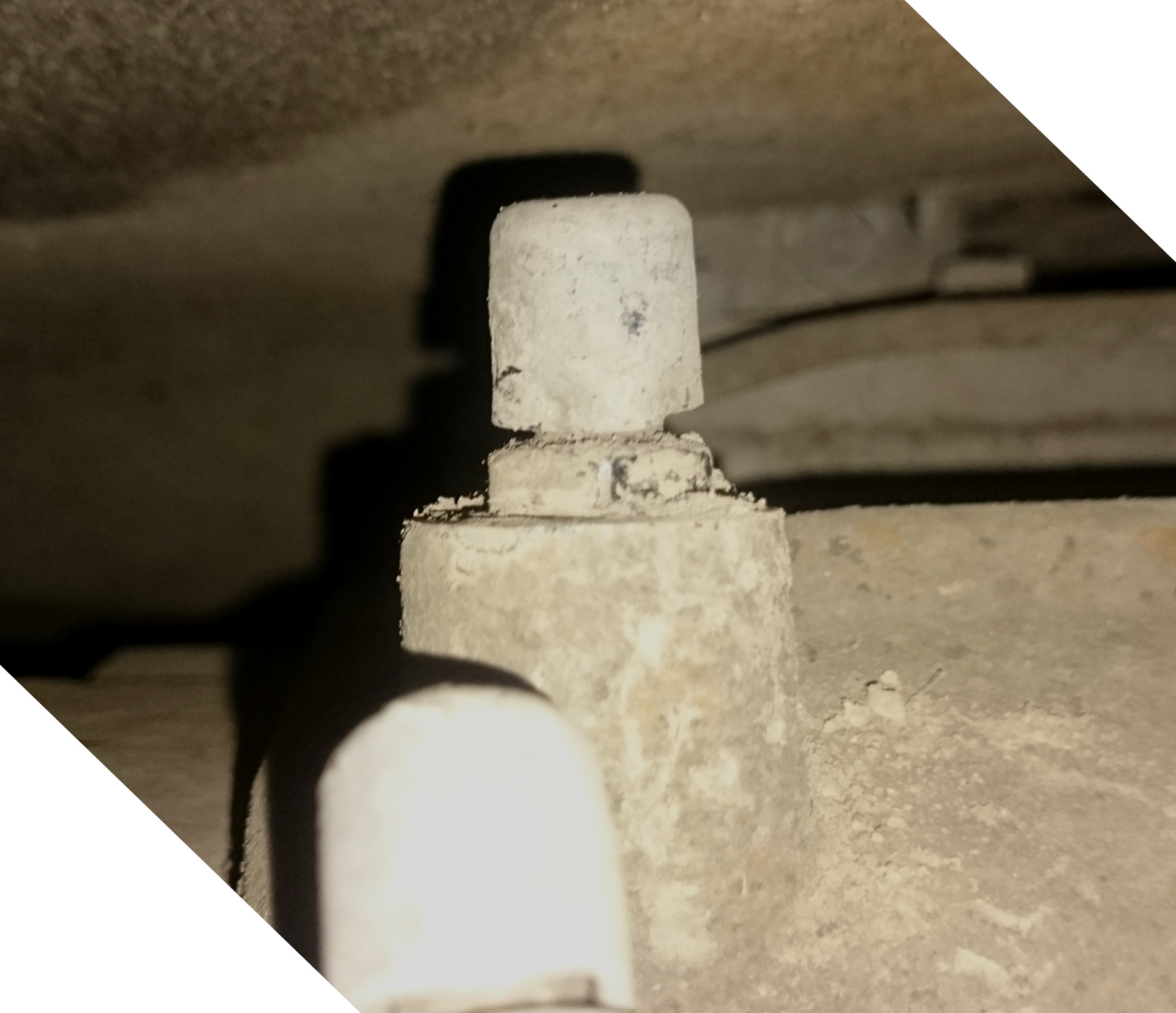

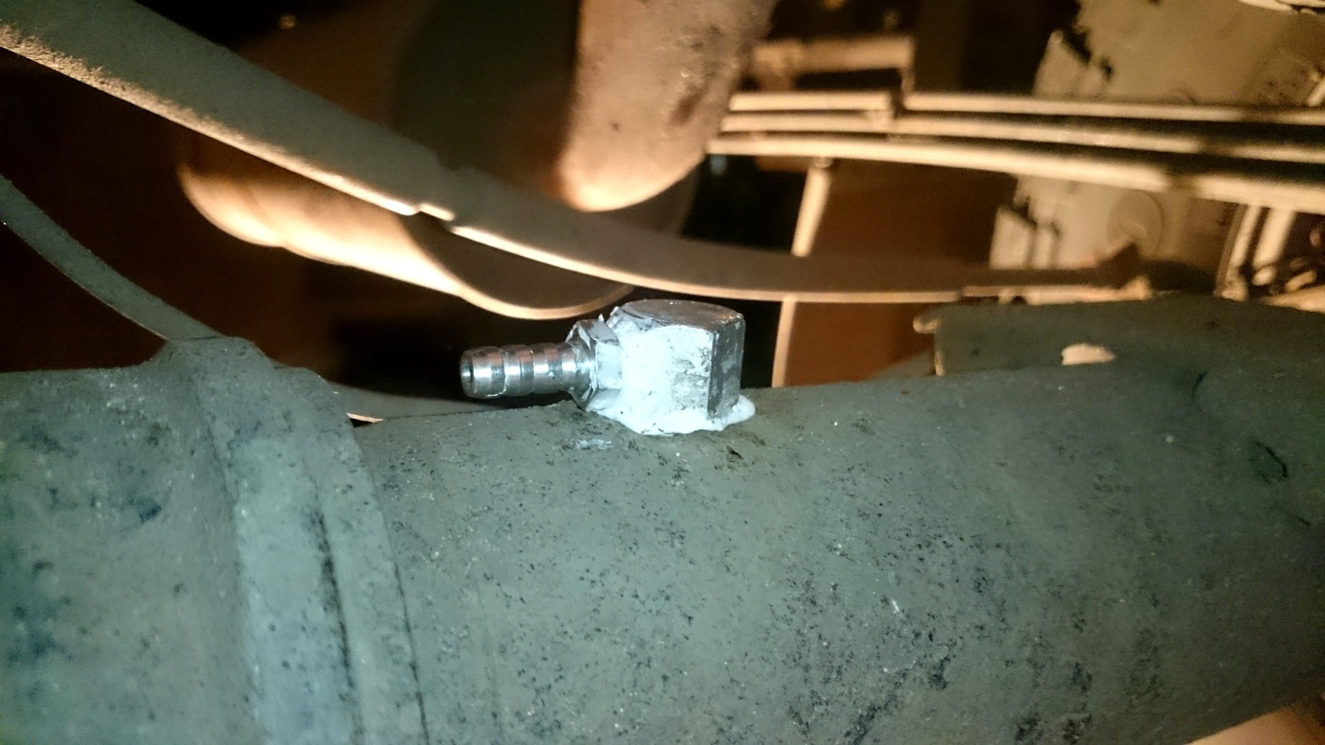

Выворачиваем при помощи ключа на 12 старый сапун заднего моста

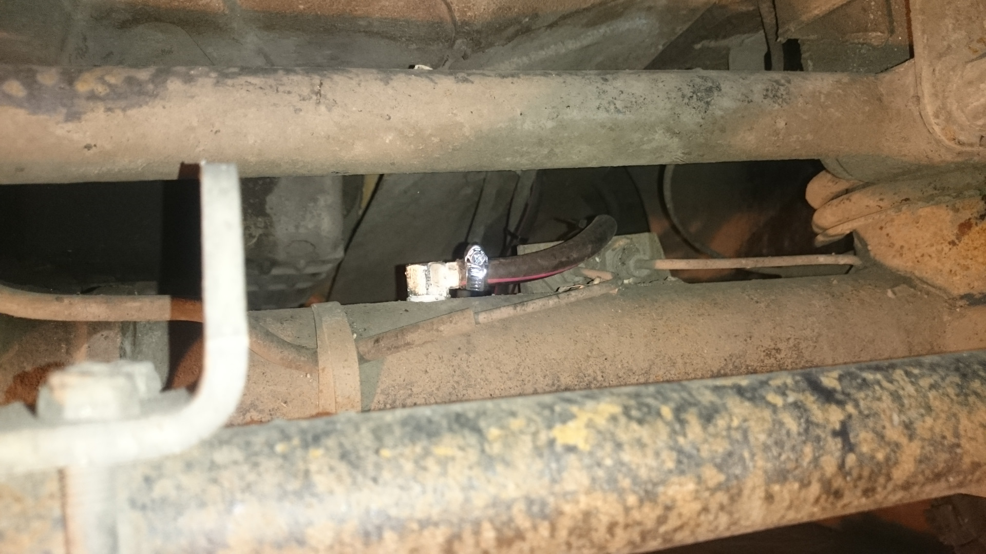

и, смазав герметиком вворачиваем новый сапун в сборе при помощи ключа на 17, штуцером в сторону дифференциала

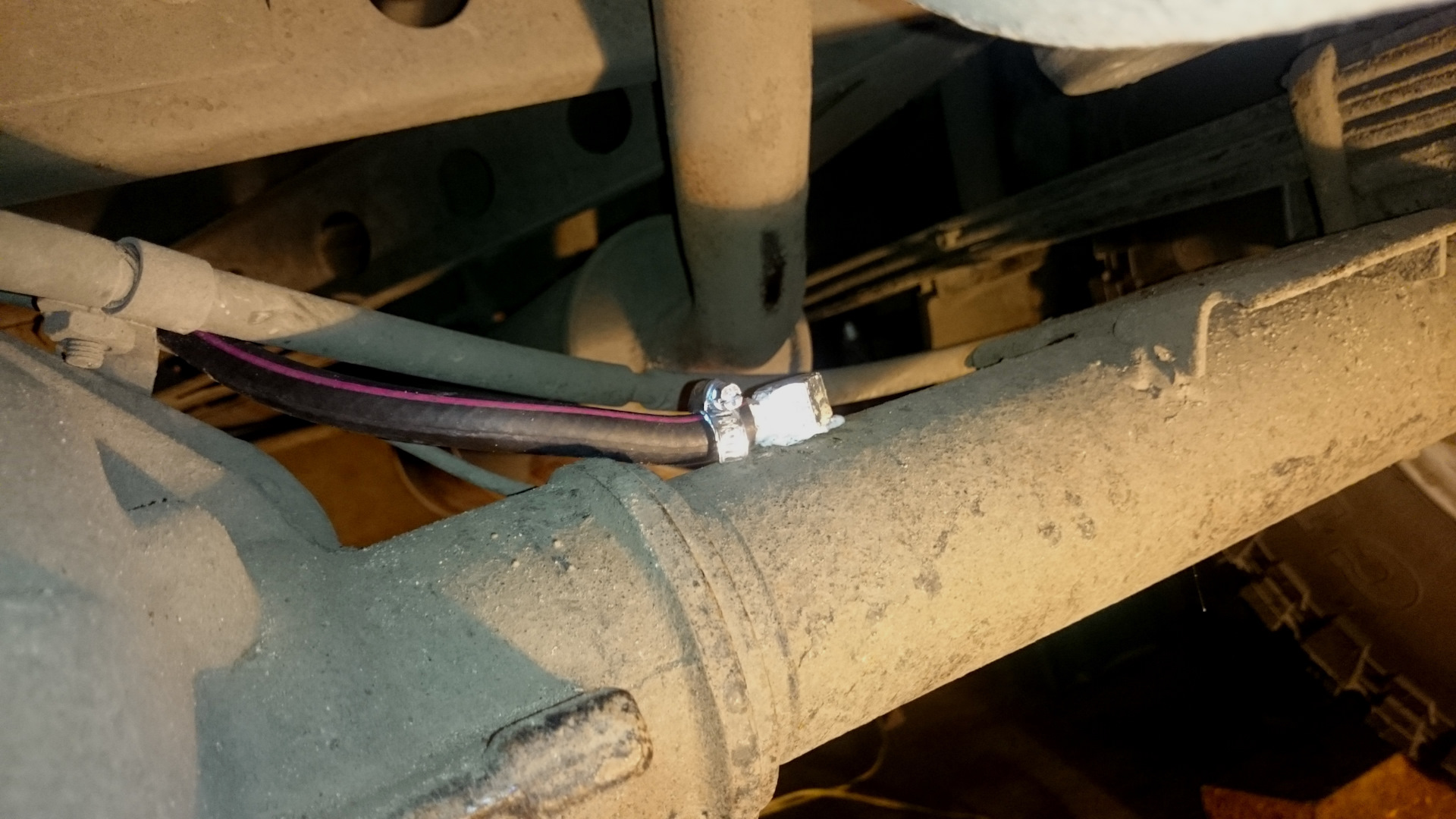

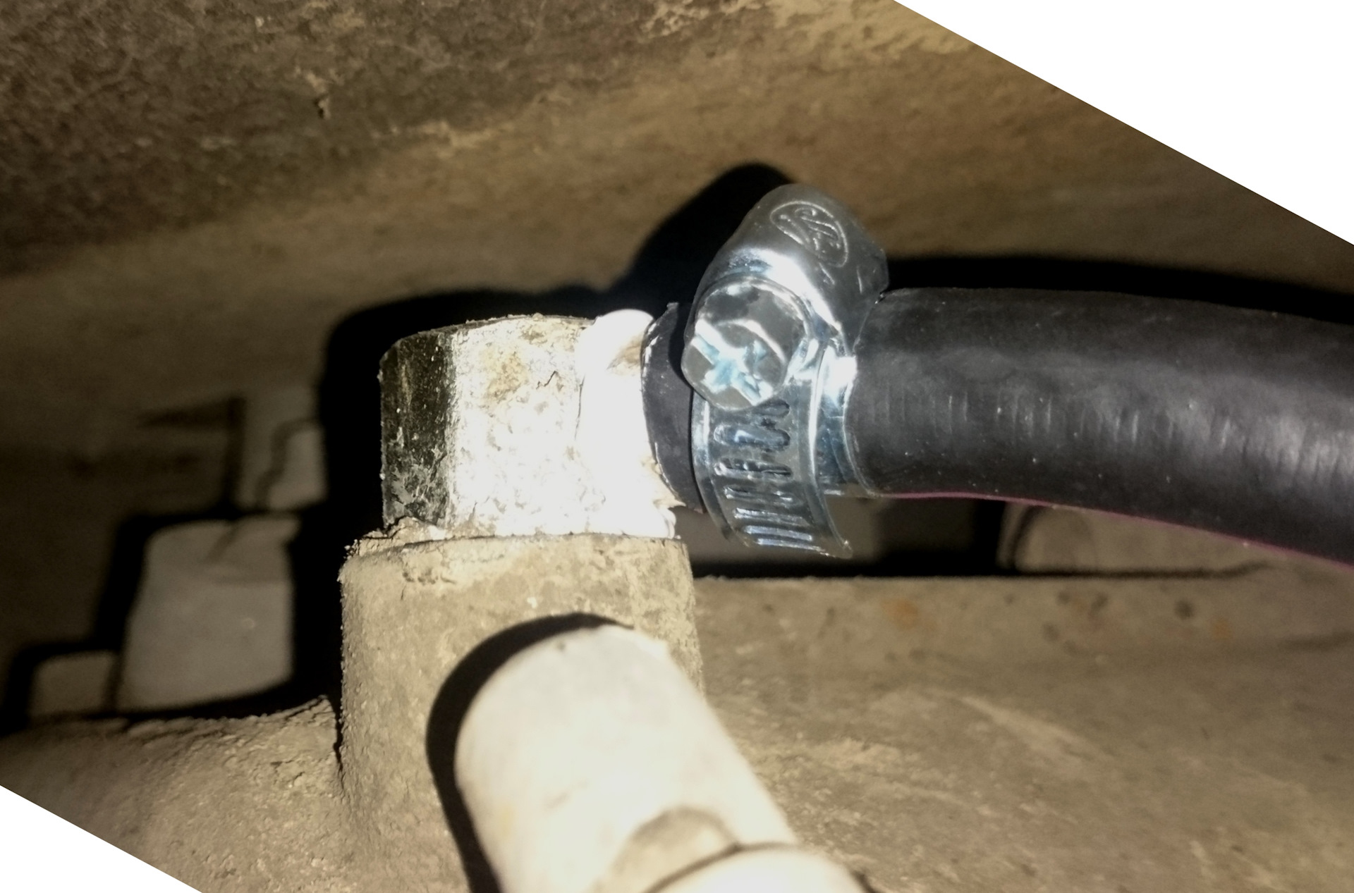

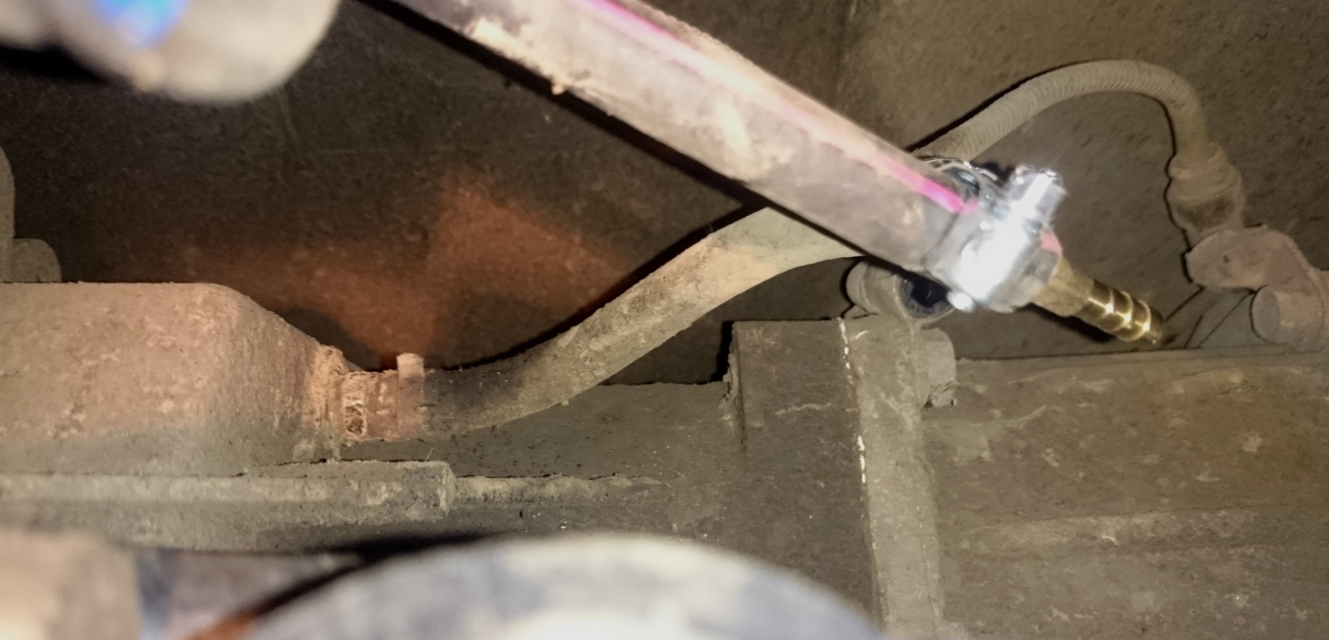

Прокладываем от раздатки к заднему мосту до сапуна шланг, входящий в комплект поставки.
Надеваем на конец шланга хомут, шланг насаживаем на штуцер, хомут затягиваем.
Что бы ускорить процесс, для затягивания хомутов я использовал маленькую трещетку (1/4) с головкой на 7мм!

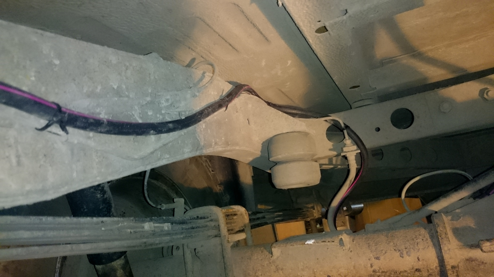

Шланг при помощи стяжек крепим к тормозной магистрали вдоль рамы с правой стороны (по ходу движения).

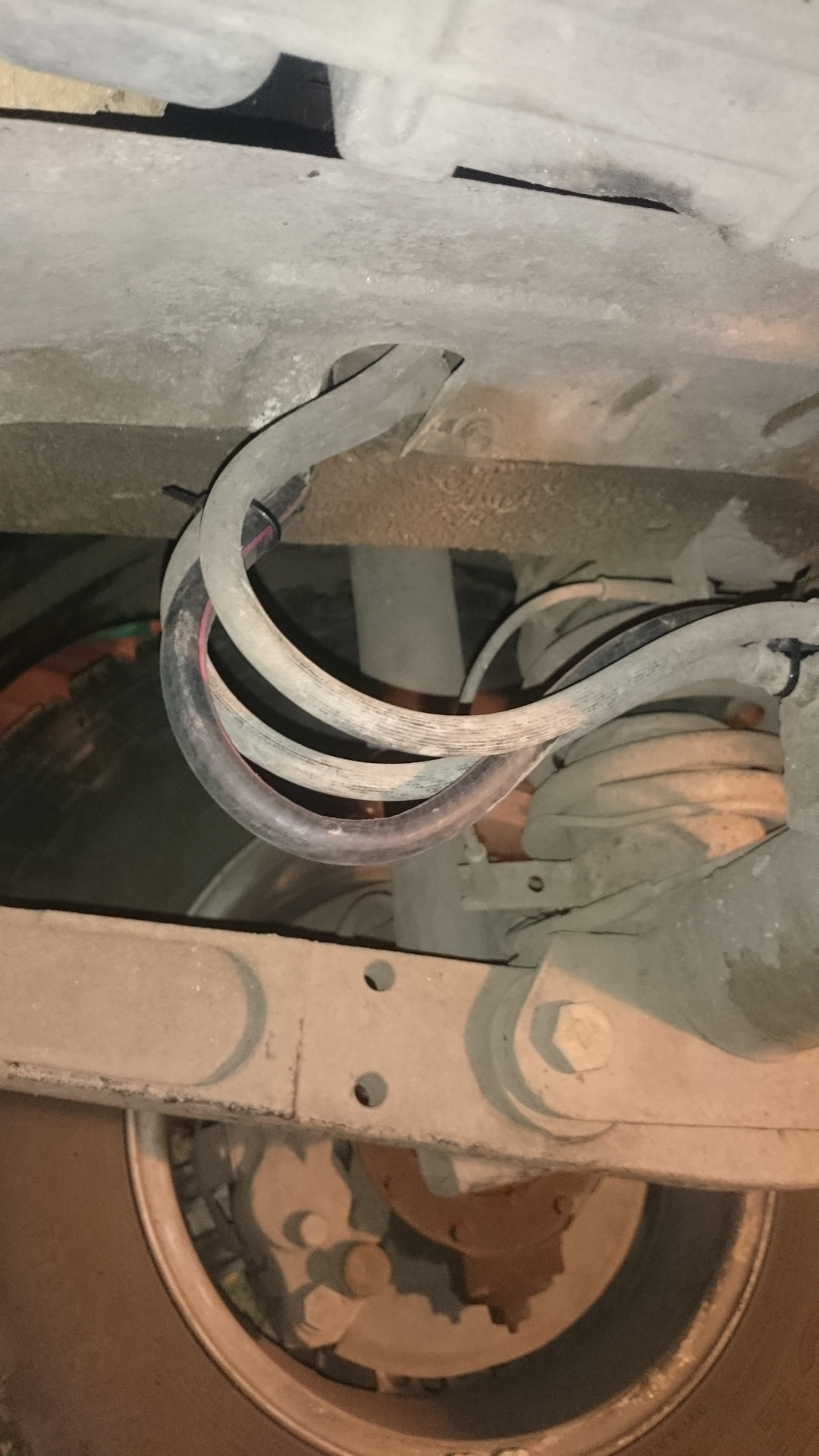

ВНИМАНИЕ! Не забываем оставлять запас шланга (петлю) на ход моста (подвески).

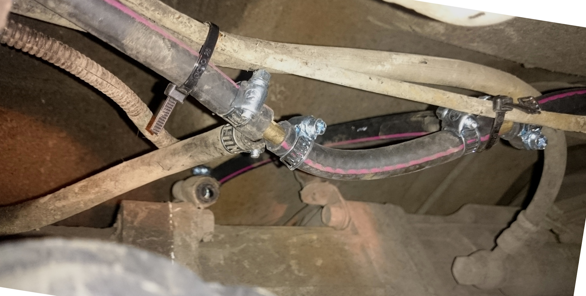

Крепим шланг до уровня РК, отрезаем шланг бокорезами. Насаживаем тройник, затягиваем хомутом.
Сапун РК закреплен на резиновом шланге между РК и КПП.
Отрезаем шланг сапуна РК под корень сапуна, насаживаем шланг РК на тройник и затягиваем хомутом.

Берем второй тройник, насаживаем на него шланг от КПП и через отрезок шланга подсоединяемся к первому тройнику.

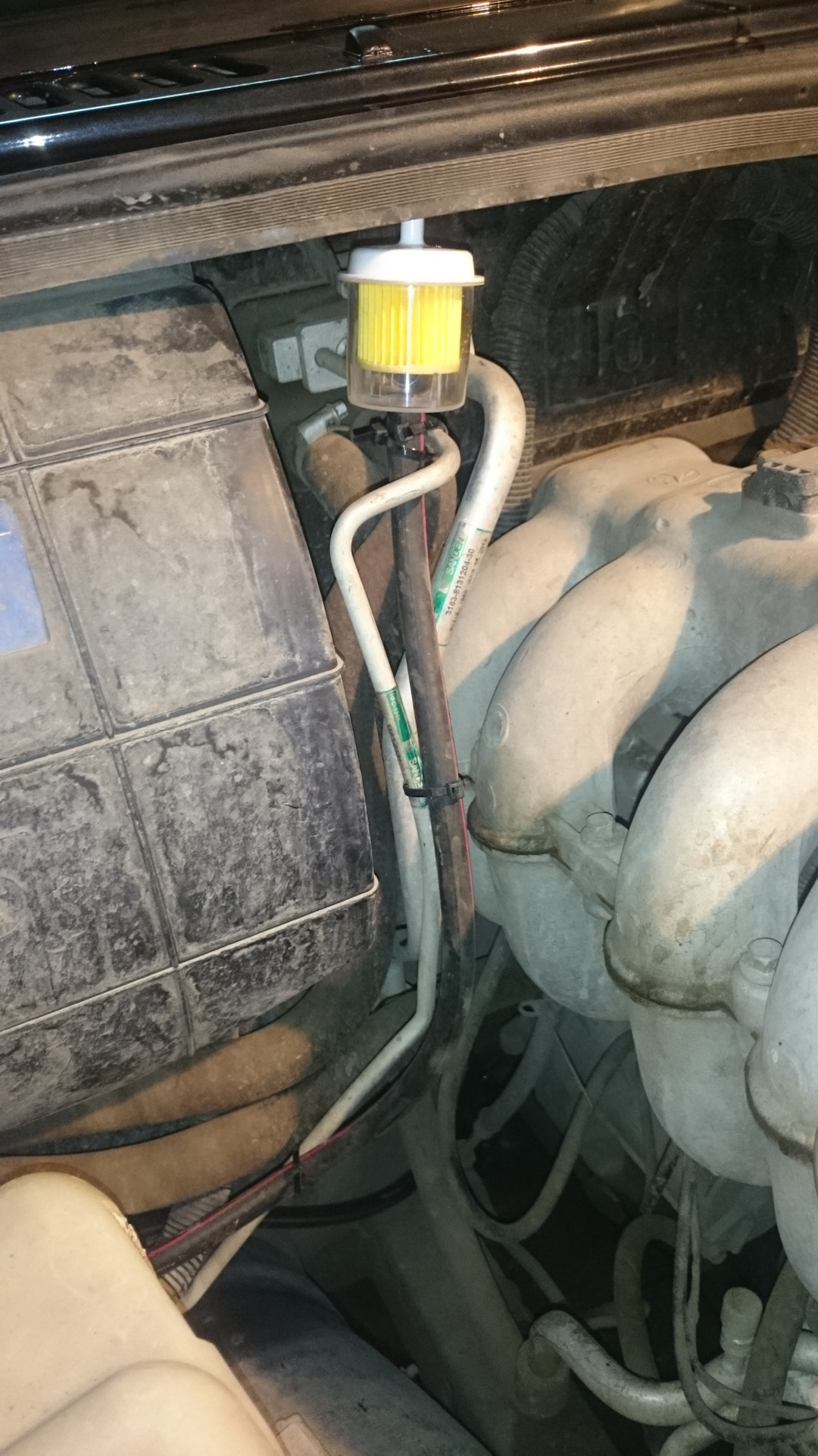

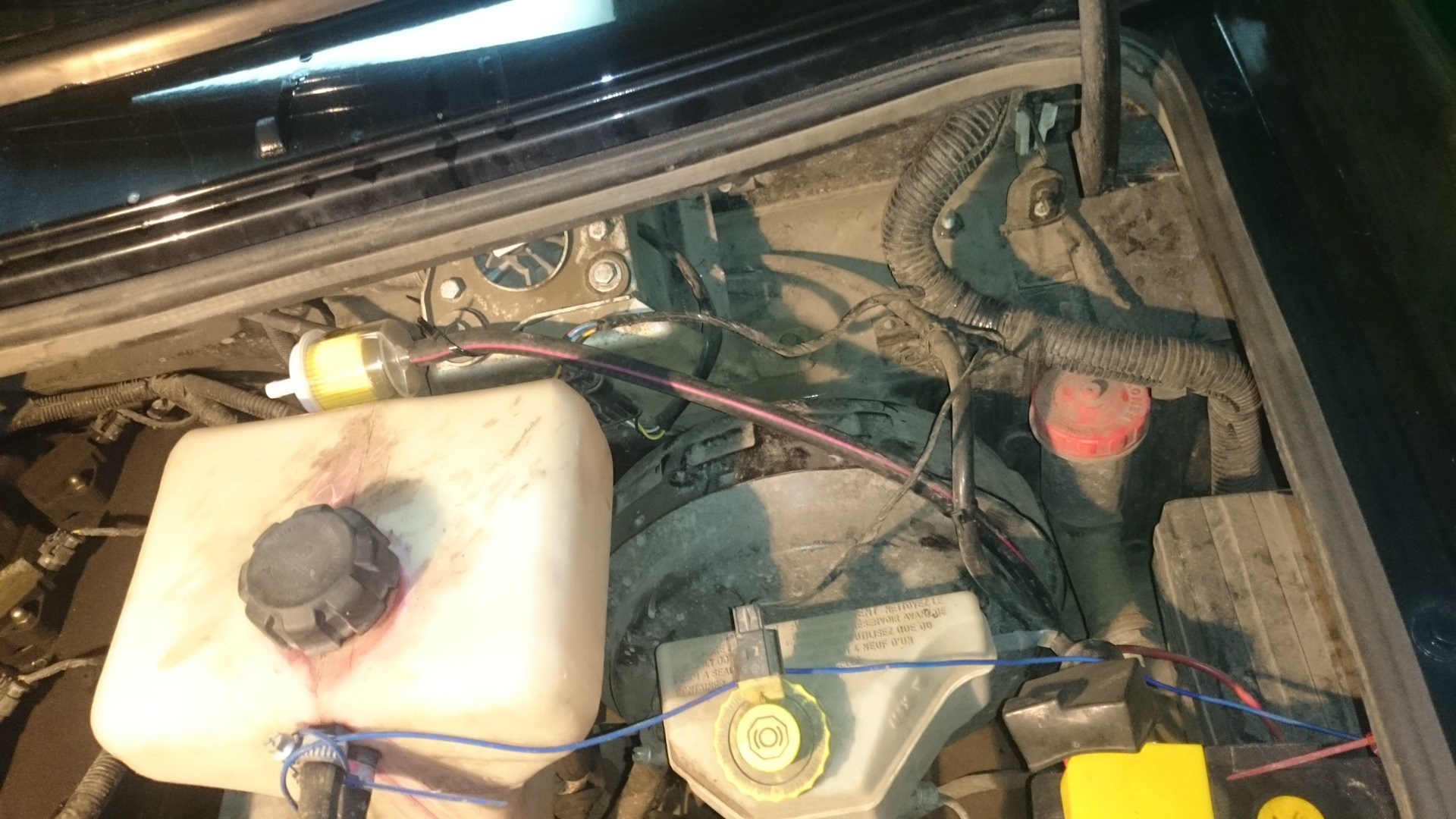

Насаживаем на 2 тройник остатки шланга из комплекта и прокладываем его вдоль рамы с правой стороны в подкапотное пространство, крепя шланг при помощи стяжек. Отмеряем необходимую длину шланга под капотом и насаживаем на его конец топливный фильтр, крепим его, что бы избежать лишних стуков

Выводим шланг в подкапотное пространство слева, насаживаем фильтр, крепим его

Здравствуйте! В автогуре два комплекта на уаз увидел со шлангом 5 и 7 метра. Вы какой брали?
7м (первая фотка)
