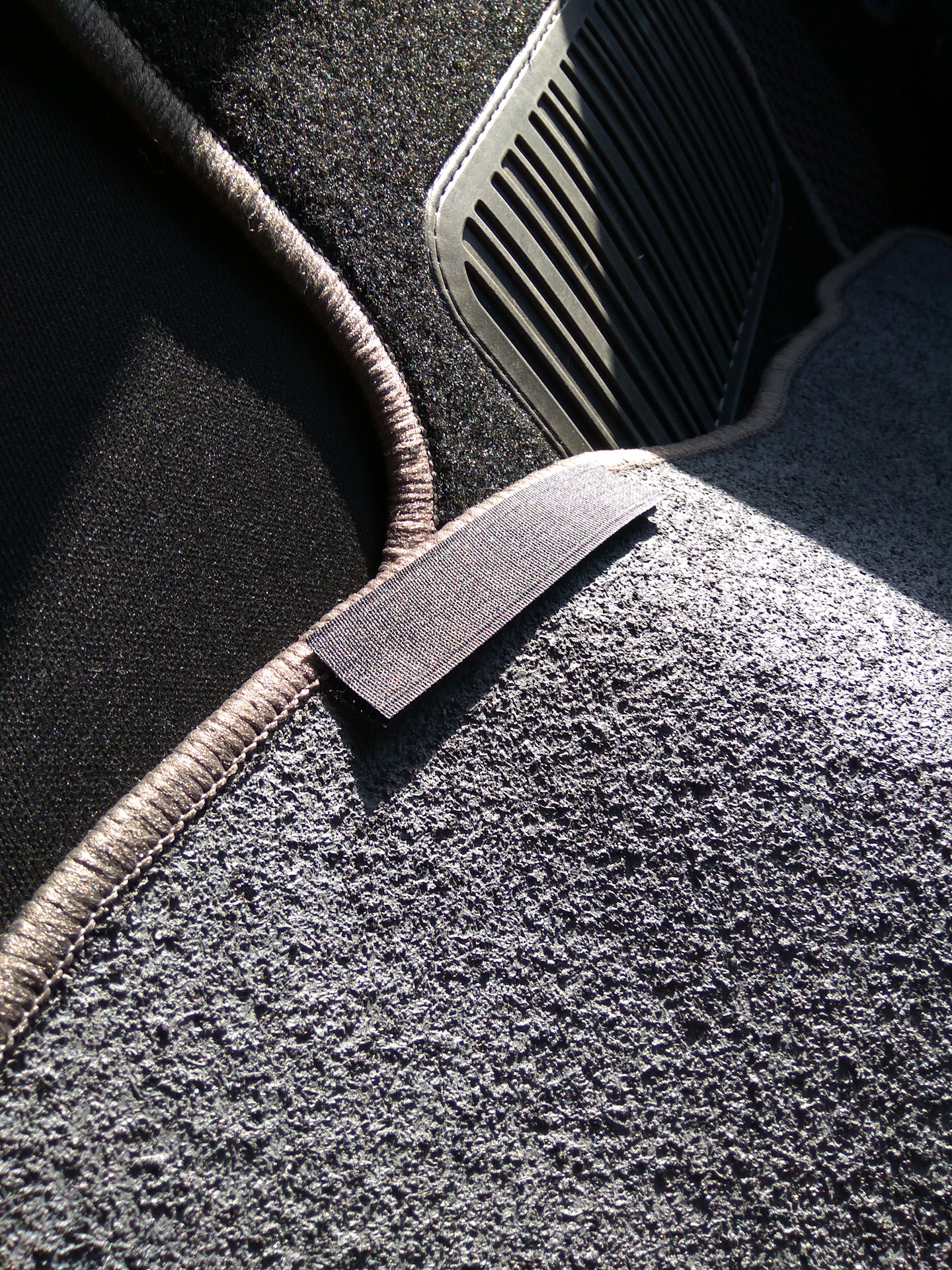

Выдалось свободное время и конечно же как не посвятить его своей машинке, тем более к ней были вопросы требующие устранения. Еще до своего отпуска я списался с парнем на авито, дилер подогнал ему 2 комплекта оригинальных ковров, понятное дело один он решил продать. Признаться честно я давно фапал на эти коврики, но брать их за 2450 жаба душила, а за 1600 с доставкой куда ни шло. Как приехал с моря первым делом забрал ковры с почты. Оговорюсь сразу, это чисто летний вариант и на зиму я обратно поставлю резиновые, теперь каждый кто садится боится испачкать вышитую надпись "веста" (из понимающих людей, кроме девушек и людей пенсионного возраста которых теперь придется предупреждать).
Вид с ними овер 500 на мой взгляд. Хорошо дополняют интерьер, да и тактильные ощущения с ними гораздо лучше. Но и ухода требуют соответствующего.

Клипсы пластиковые в водительском коврике лучше сразу прошить\проклеить. У меня коврам почти год, пластик от ткани отпал и отверстия стали как у моей бывшей (их разбивает если запустить это дело), у самого все никак руки не дойдут.
Я клипсы силой загнал, если не будут держаться то заклею
Не, они защелкиваются плотно, с этим проблем нет, та часть которая "мама" от ковра отклеивается.
