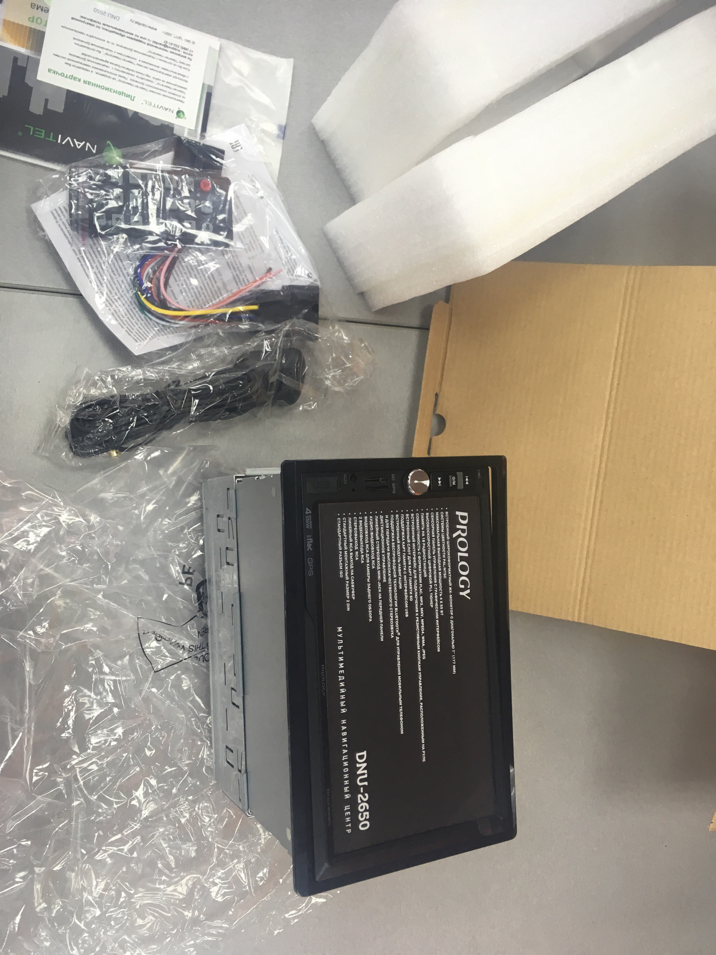

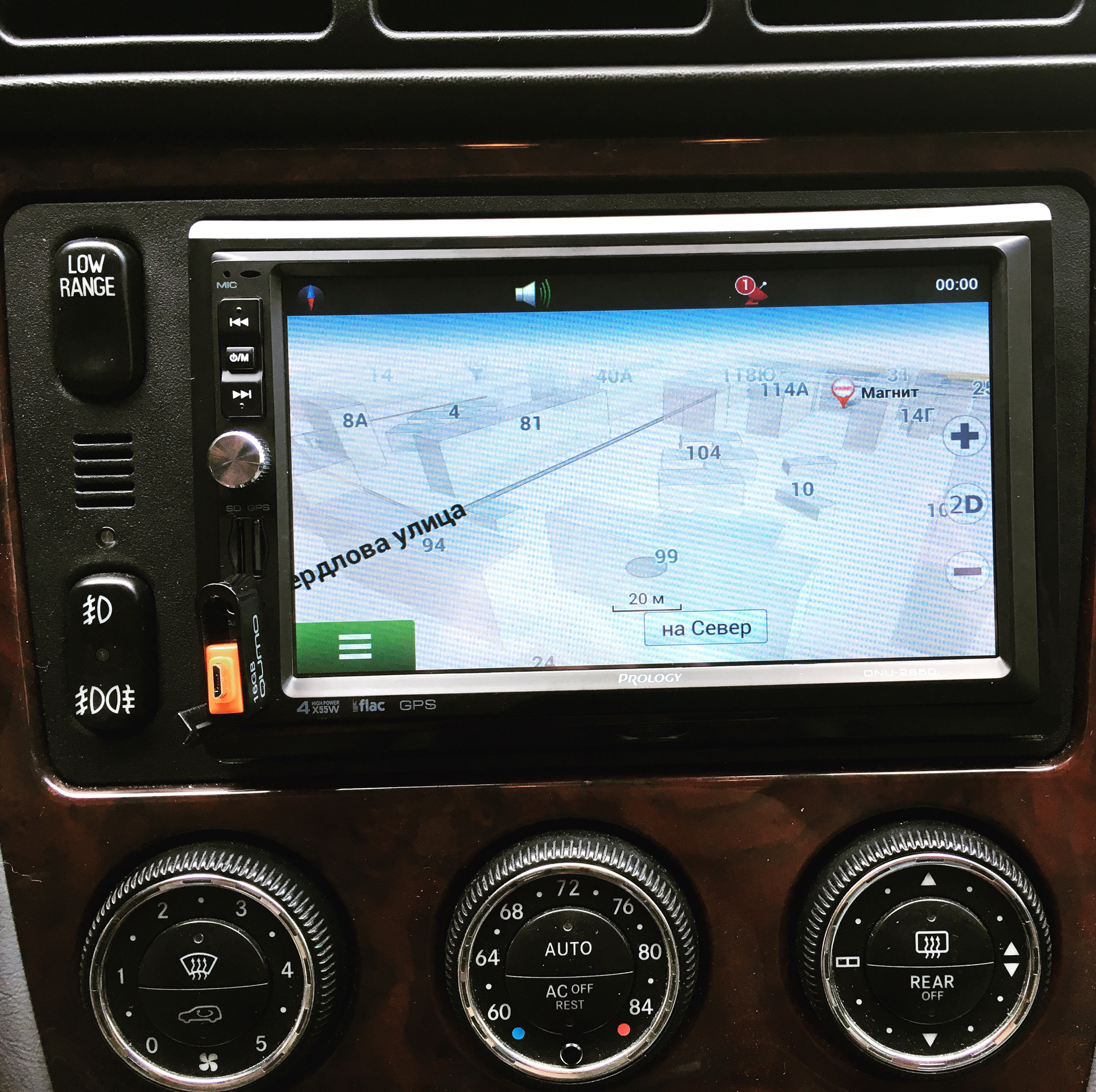

Старый аппарат приказал долго жить и по этому ему на смену пришла новенькая магнитола с навигацией новител, сегодня с любимой супругой поехали купили и установили, все работает нам очень нравится, даже выводит на дисплей телефонную книгу, чего не скажешь о старой голове.

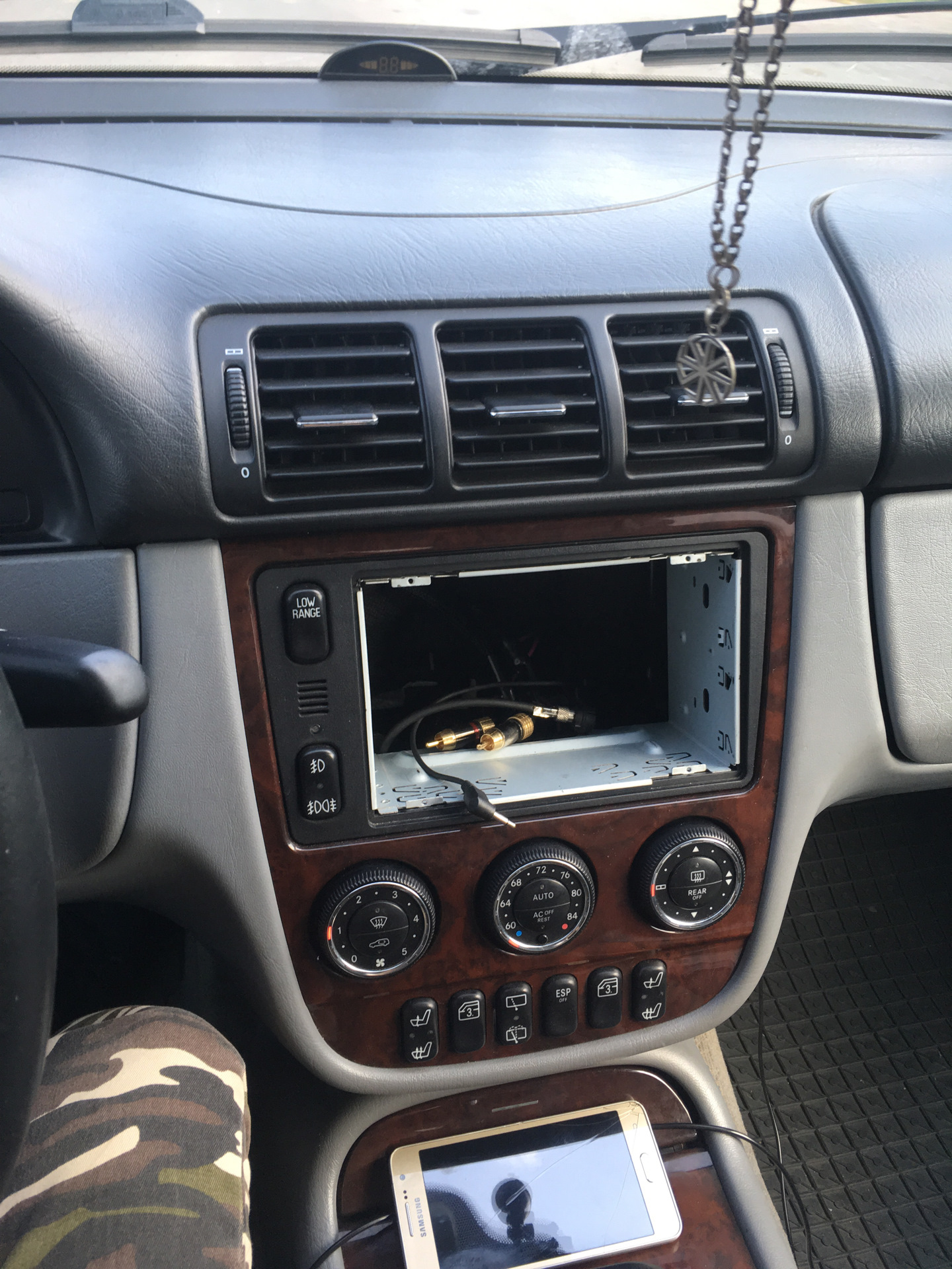

Привет подскажи как старую вытащить штатная стоит немогу вытащить её от туда 😕плоскими.ключами для магнитолы пробовал и не как ?хочу поменять а вытащить немогу.
С низу справо, там где фильтр салона меняется есть не большой доступ, толкал наружу из нутри, просовывал руку и выталкивал, а товарищи с ключами тянул на себя
Ок попробую а то я чуть панель неразворотил уже а он на три милиметра выдвинулся 😒 бросил затею побоялся панель сломаю .

Спасибо пока все нравится, завтра в Абхазию поеду, посмотрю как работает навител.
