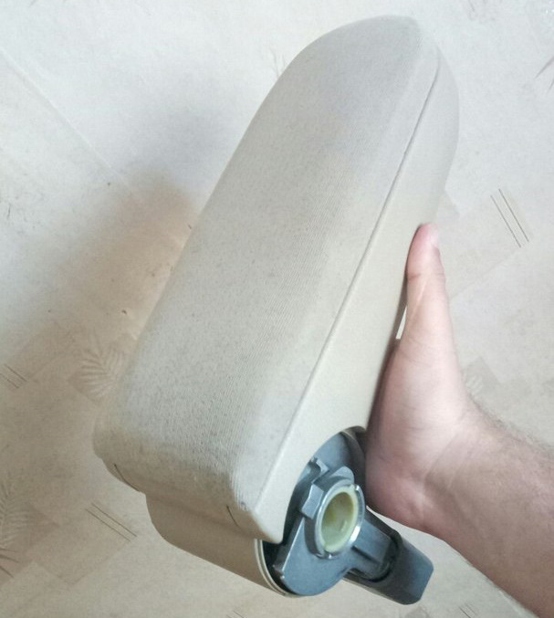

Ну и перед тем как ставить подлокотник обратно, решил его тоже привести
в порядок. Разобрал крышку, снял ткань, кинул в стиралку, всё чисто!)
Всем спасибо за внимание и удачи!

как тканевую часть то снять?
это какую?
с крышки подлокотника! или ты целиком крышку кинул стираться?!)
нет конечно)) отверткой отщелкиваешь нижнюю часть.
там правда ещё скобки, надо их снимать. потом монтажным степлером обратно ткань крепить.
но это мелочи, всё легко.
