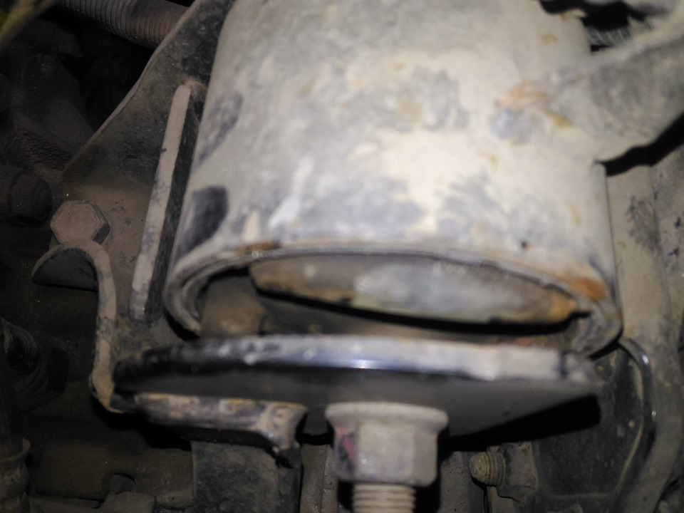

В общем года полтора назад поменял подушки перед зад на неоригинал, т.к. даже не знал, что только оригинал надо, началась вибрация, ну думаю пох…й .
Весной поставил оригинал перед, пару месяцев назад поставил заднюю PH которая якобы в оригинале лежит, вибрация меньше, но есть, и вот Че заметил, хер его знает, толи было раньше, толи нет, при трогании на холостых допустим, ее прям колбасит, нужно подгазовывать больше.
Короче пришла мне оригинальная задняя, буду менять, как раз сравню с PH, и вот наткнулся на статьи, что левая подушка бывает мозги делает, ее можно Яко бы снять, засверлить три болта туда.
Буду наверно и левую заказывать .
Бывает и на ходу когда медленно едешь, газку добавляешь, и она начинает дергаться. Надо все проверять, и привода, и шрусы, но на них Че то мало грешу.

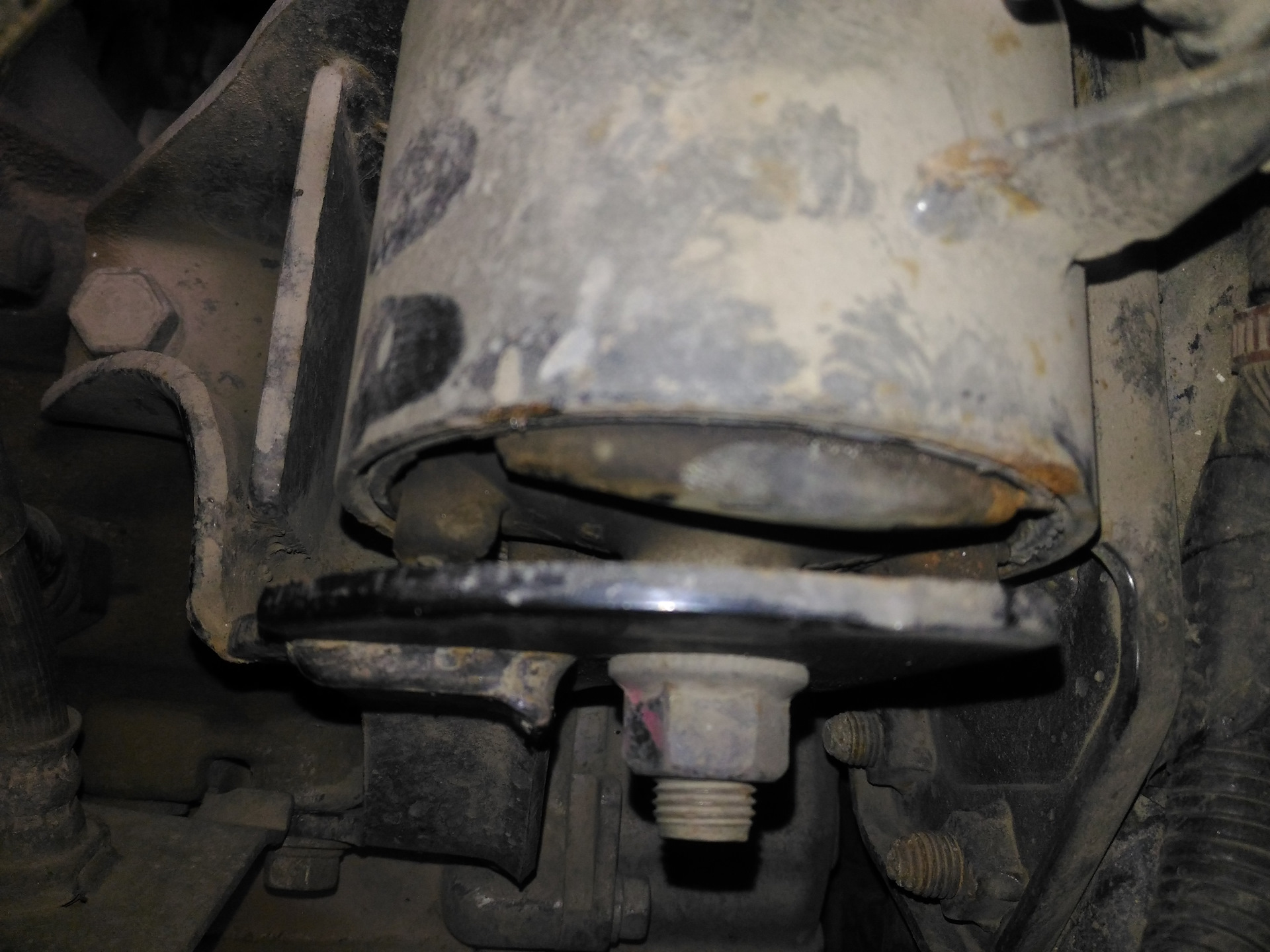

Фотки левой подушки, визуально все на месте, никуда не вылезла, искал где она может соприкосаться железо с железом так и не понял.

Сегодня поставил оригинальную заднюю опору, ничего не поменялось
Выжимной подшипник в норме?
Новый, железный
тоже аж подпрыгивает все, при трогании, но после того как поезжу, на холодную тихо, сцепление чтоли?!
Менял 3 подушки, ставил Мандо, есть легкая вибрация. Нужно попробовать отпустить подушки и затянуть на работающем двигателе. По ощущению — качество Мандо как оригинал, резинки такие же мягкие.
засверливают, чтобы резинка в подушке с обоймой не выезжала со своего места, на фото всё норм, засверливание ничего не даст
когда задом даешь начинает дергаться, так вот это внутренний шрус. а еще подушки же надо наживить, запустить двиг и потом уже затягивать чтоб двиг нашел свое место
У меня точно так же, грешу на сцепление
