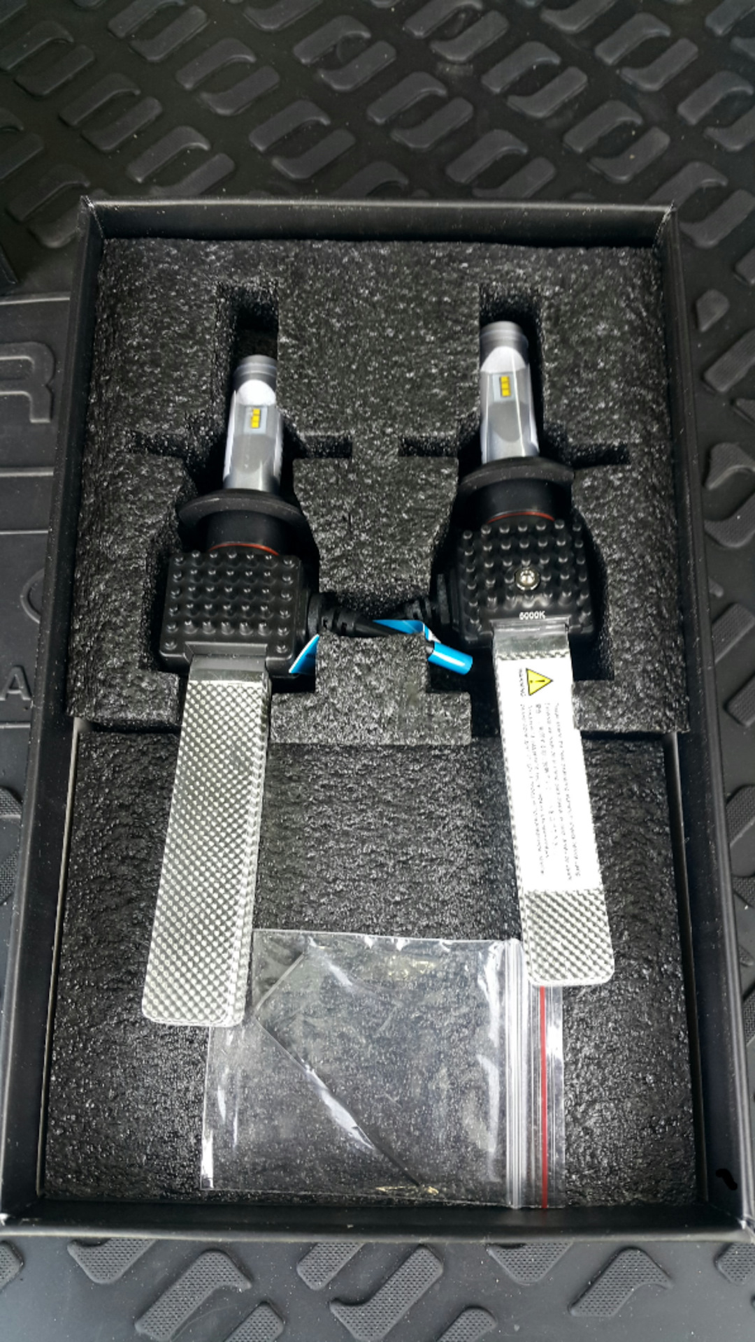

1. В ближний установлены лэд лампы CL7 new (приобретены тут cool-led.ru/products/komp…dnykh-lamp-cl7-h7-premium ). Встали, как родные без всяких переделок крышек, фишек и всякого другого гемора. В комплекте давались переходники для лЭд ламп (для цоколя Н7) и драйвера. Драйвера со свистом(ввиду малых размеров) влезли в колодцы ближнего света (хотя места там как "говна за амбаром"… влезли бы и большие).

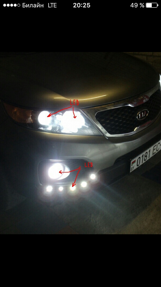

Результатом(яркостью, свето-теневой границей и легкостью установки ) я сильно доволен. Это конечно не штатный ксенон или би-лЭд линзы и есть к чему стремиться…но и не выкинутые на ветер деньги. Какое будет освещение на мокром асфальте я не знаю, если честно то пофиг, сейчас мне нравится.Светят ярче, дальше и интересней чем установленые до этого BOSCH MEGALIGHT PLUS 120 (на последнем фото это видно).

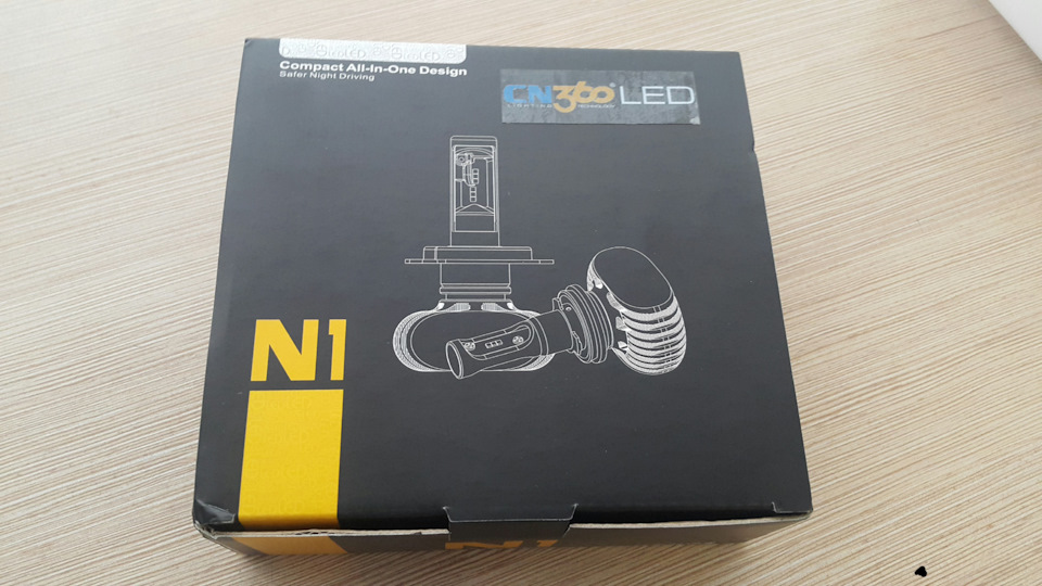

2.В дальний были куплены лампы N1 (такие-же стоят в ПТФ). Куплнены тут :
s.aliexpress.com/jyuQnqQZ
Переходники под них были куплены тут:
s.aliexpress.com/ZvMRbeeY
Фишку как уважаемый Sorikovod я разбирать не стал, ибо хотел чтобы было минимальное вмешательство в проводку. Были куплены оригинальные крышки(куплены в emex. номер 921402M010 ), резиновые пыльники (для лед ламп.500р/2шт. (куплены на рынке запчастей в Кунцево), коронка диаметром 50(строительный магазин.220р. пришлось покупать комплект- из 6-ти разных диаметров, отдельно не продавались). Результат "инженерного" 😆 решения на фото.
Скорее всего лампы N1 будут меняться на безкулерные(с пассивным охлаждением) ибо крышка хоть и закрылась но ооочень сложно(легкому закрытию мешает один край вентилятора охлаждения лЭд лампы.на фото видно).

Как всегда немного талантливых и высокохудожественных фото(Все фото: лЭд ближний+лЭд птф.
Позже выложу фото с наглядной разницей:лЭд ближний+лЭд птф+галоген дальний & лЭд ближний+лЭд птф+лЭд дальний.):
