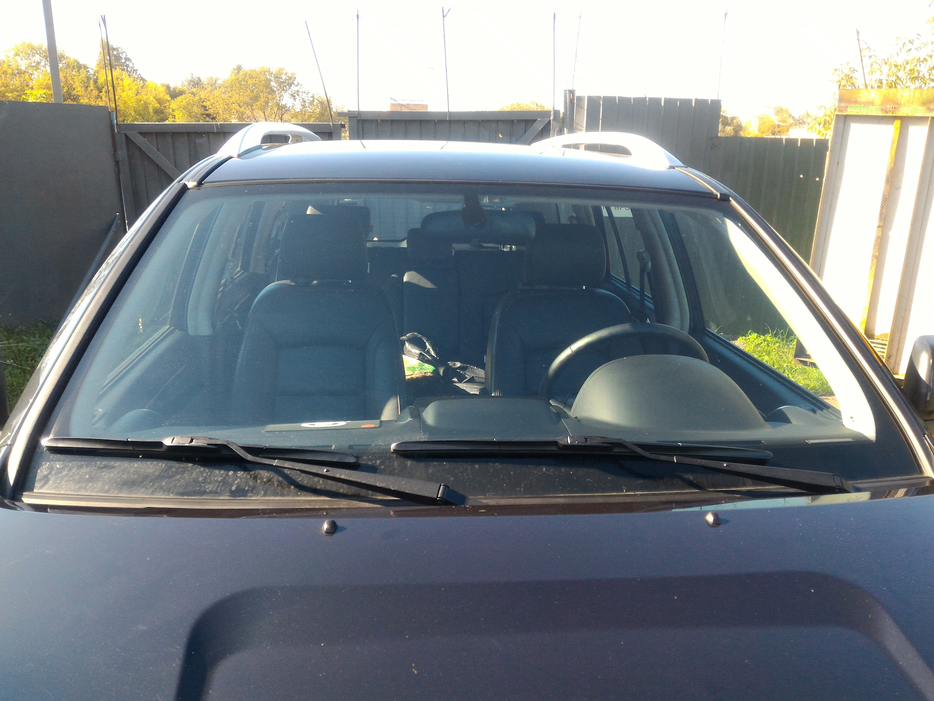

Вот и и на этот раз запись пойдет о внедрении не стандартного размера щеток стеклоочистителей.
Как и на прошлом Ховере выбор пал на фирму Denso. В этот раз размерность взял 60 см — водительская и 48 см — пассажирская. Почему не 50? Потому, что как не регулируй пассажирский "полтинник", все равно на максимальной скорости дворников стучит о пластиковый спойлер лобового стекла.
Вот что из этого получилось. Небольшой фото отчет
То что было ( на скорости вообще не выполняют свою работу, так еще и из-за аэродинамических потоков цепляли воду за собой.
Приобретенный комплект 60/48
Сравнение Denso и штатного размера
Полученный результат по итогу внедрения
Результатом безусловно доволен, да и обзорность на высшем уровне.

Я себе поставил от BMW f 16 подошли как родные, Правда дорого 3000 руб. Но долговечнее.
Переставь поводки дворников ниже не будет бить по пластику.
у меня стоят Denso 50 и 60 см. ничего не цепляет… не бьет на скорости… но отходили всего год… уже плохо трут… мажут как будто в масле…
у меня на предыдущем они стукали о пластик, но грешил на износ трапеции и лишний свободный ход

Корейские Денсо быстро умирают…
Что предложите?
Предлгать дело неблагодарное… :) Сам пока юзаю AWM бескаркас. Дешево и сердито.
Как вариант Бош каркасный, либо если денег не жалко, то Бош бескаркас…

Интересно, неужели и стекла у нас разные!
В данный момент стоят и до этого стояли щетки 20" и 22", т.е. 50 см и 55 см!
И все стоит притык-впритык!
Как 60 см можно запихнуть — не знаю! По верху же водительская будет бить!
Приветствую! Спасибо!
У меня ничего не упирается, и зазор еще есть
Видимо разные конструкции — или щеток, или стекол!)))
Игорь, ставил тоже 60 и 53, всё нормально…
Возьму на заметку, но, все равно, надо проверить!)))
Да и лишнюю нагрузку на трапецию не хочется давать!
Да я на 60 снял в итоге, поставил ближе к штату, т.к. в самую непогоду и холода, стал пропускать в середине, как раз перед глазами, причём любые и каркас и безкаркас, так новые в багажнике и валяются…)))
