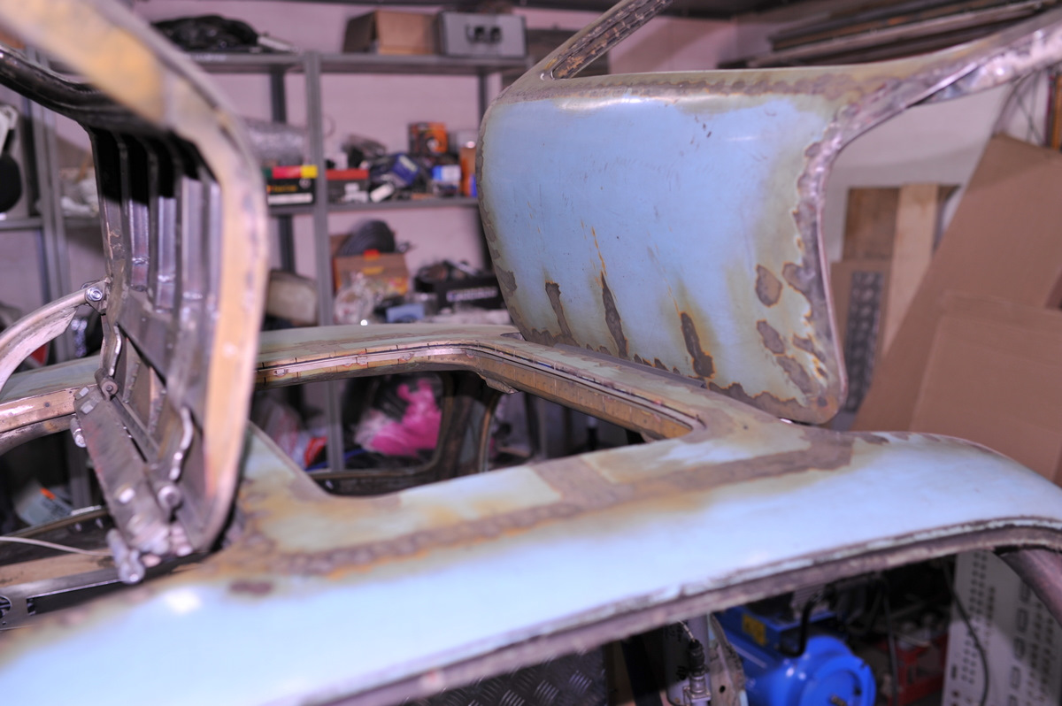

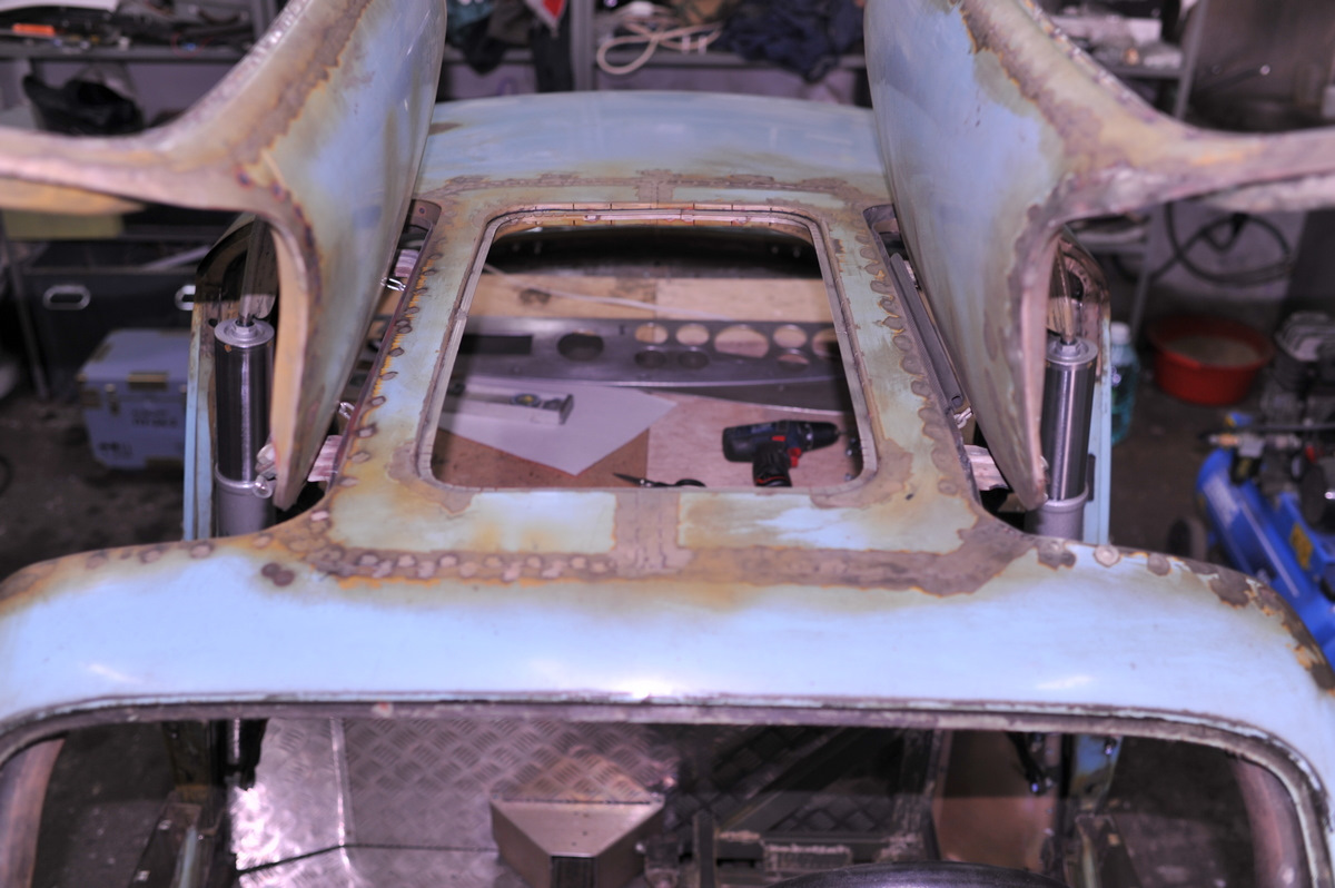

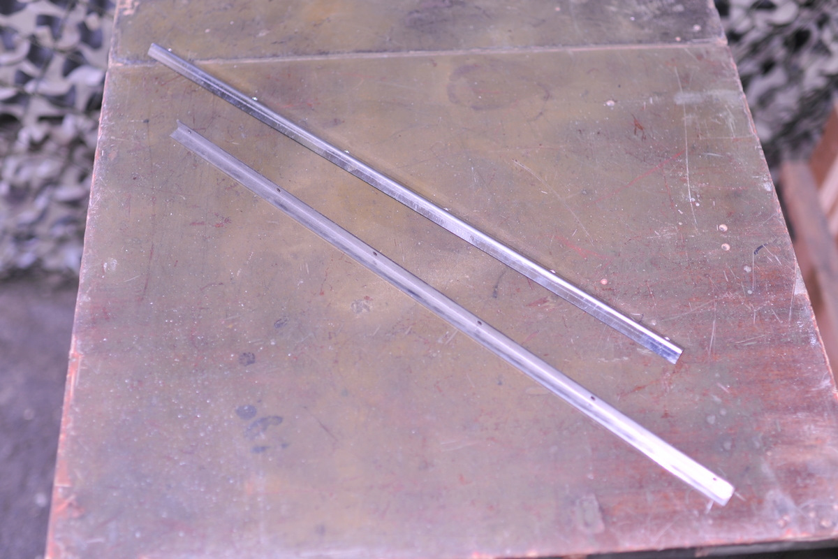

Вварил в люк порожек для стекла. Стекло будет просто вклеено, люк открываться не будет. Порожек гнул из готовых уголков:

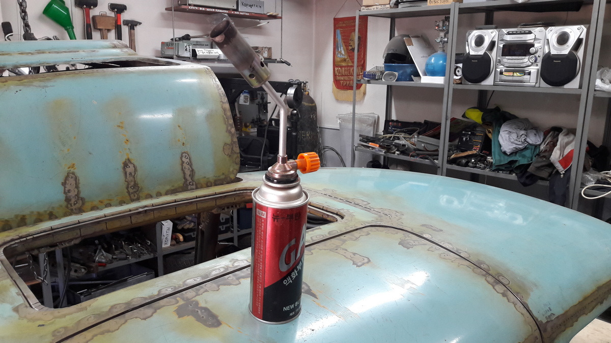

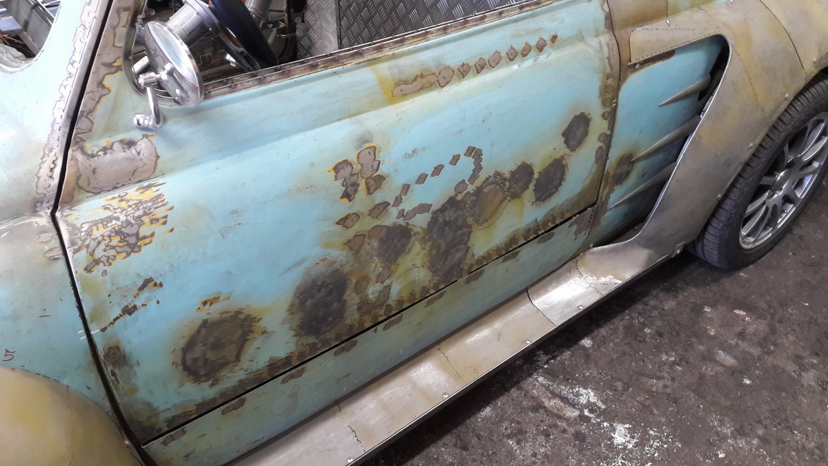

Избавился от всех «хлопушек» по кузову. Грел обычным ручным газовым баллоном.
Прогревал «хлопушку» 30-40 секунд и остужал водой, технология работает отменно.
Вытянул все двери и оба багажника, ничего не хлопает:

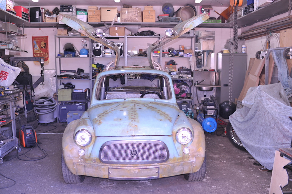

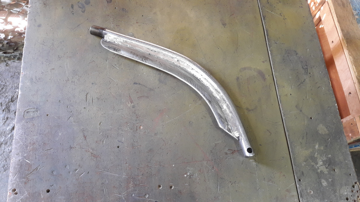

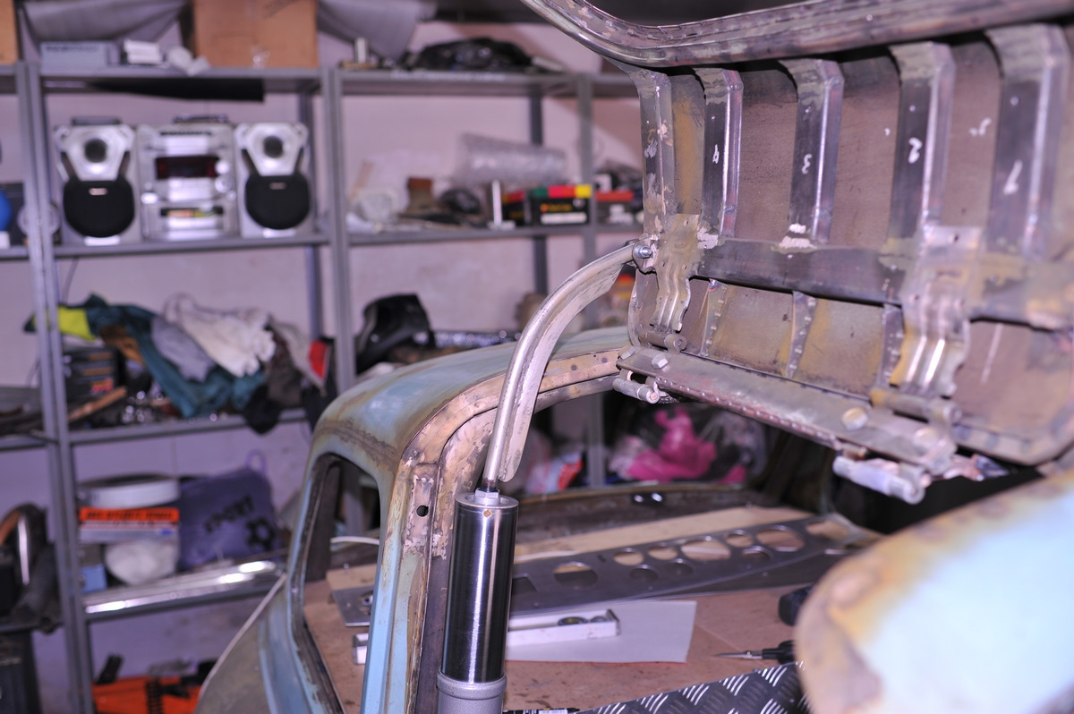

Под нагрузкой дверей рычаги сделанные из 14мм прутка «играли» пружиной, я честно не ожидал, пришлось усилить косынками оба рычага:
Установил их по месту, ход дверей стал «жестким» :

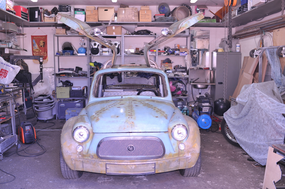

Сделал отсечку работы актуаторов снизу и сверху, теперь двери в обоих положениях останавливаются автоматически. Высота нижнего края двери при поднятом положении составляет 194см! Можно свободно ходить вокруг машины и любоваться картами двери

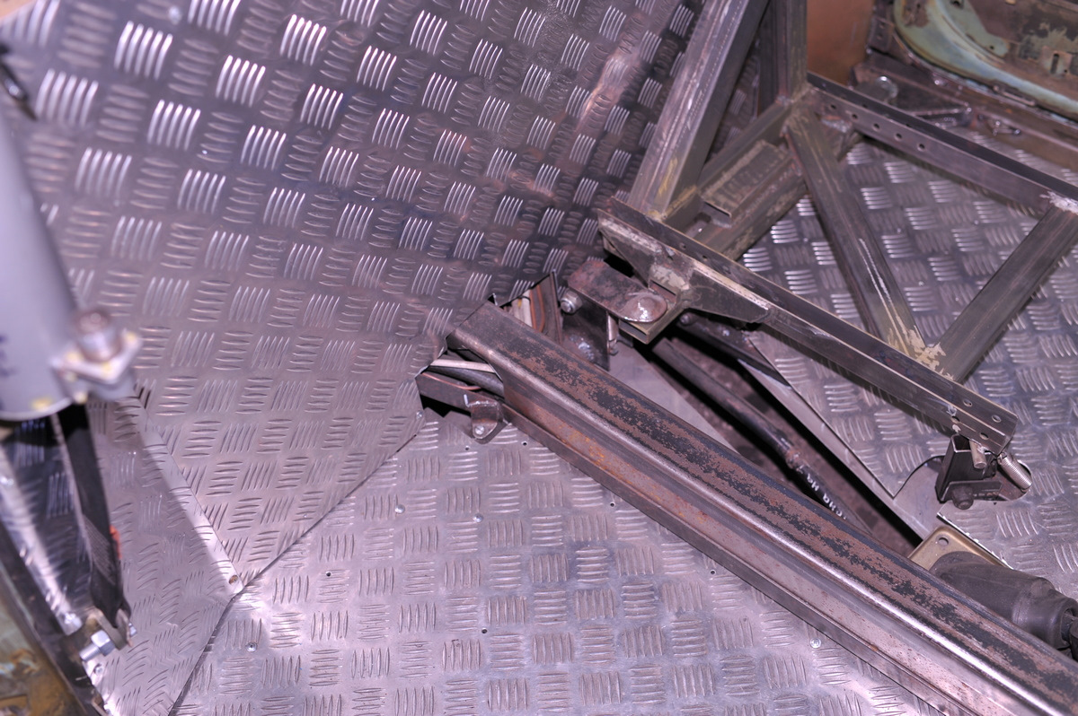

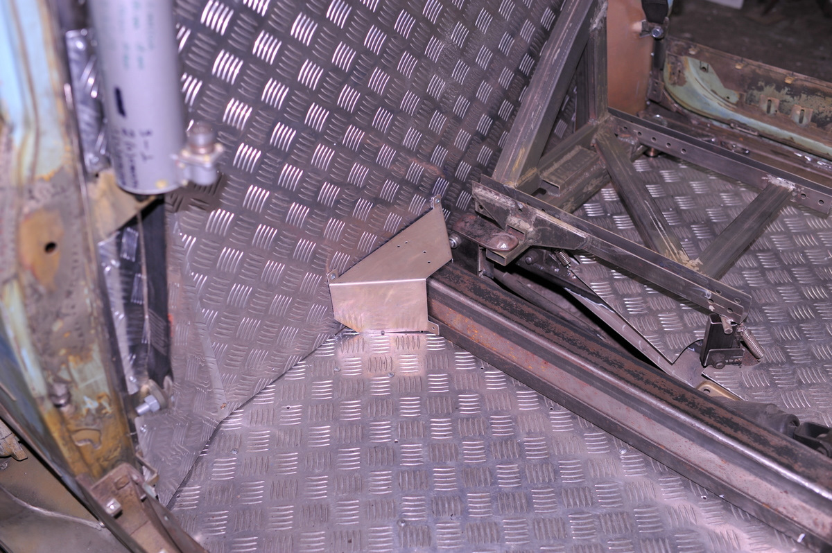

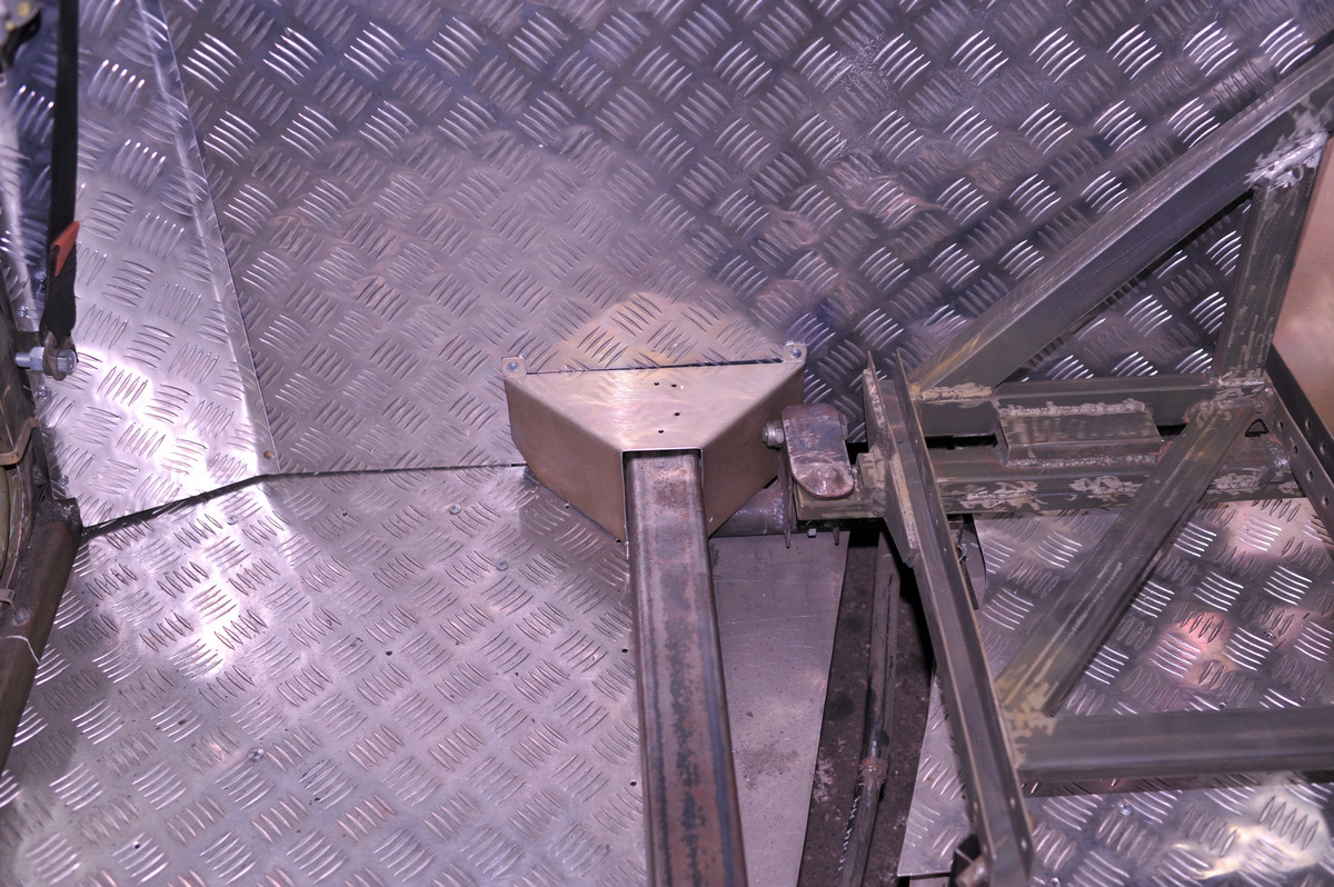

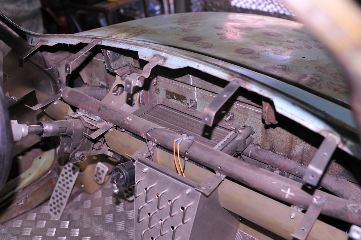

Туннель коммуникаций по центру машины был не доделан:

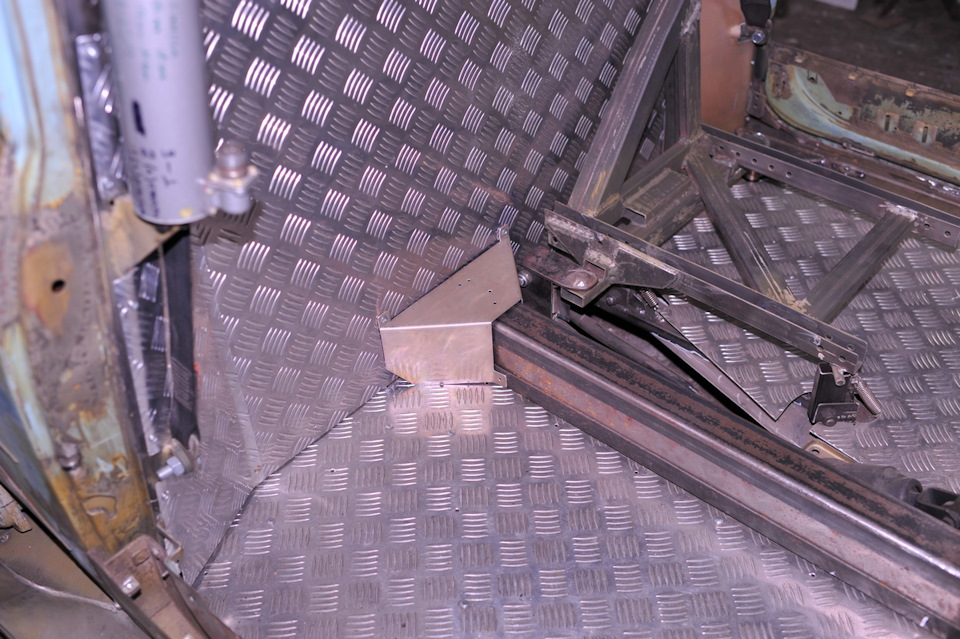

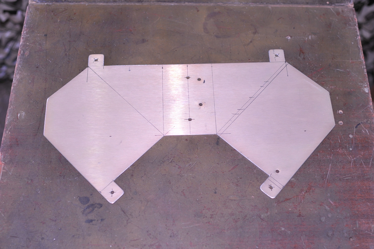

Сделал заготовку из алюминия:
Установил по месту:

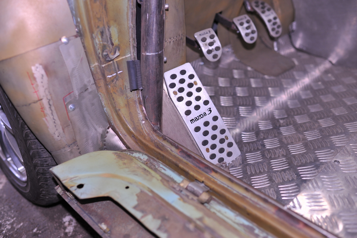

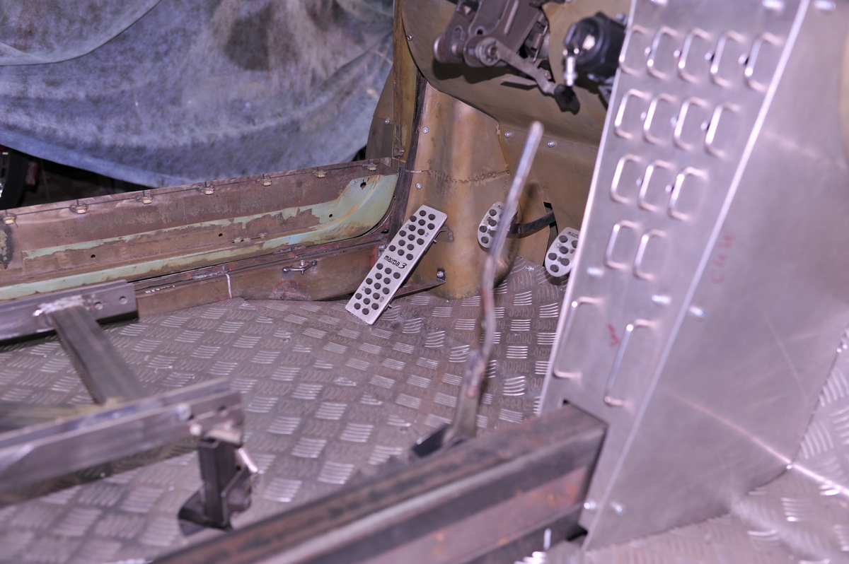

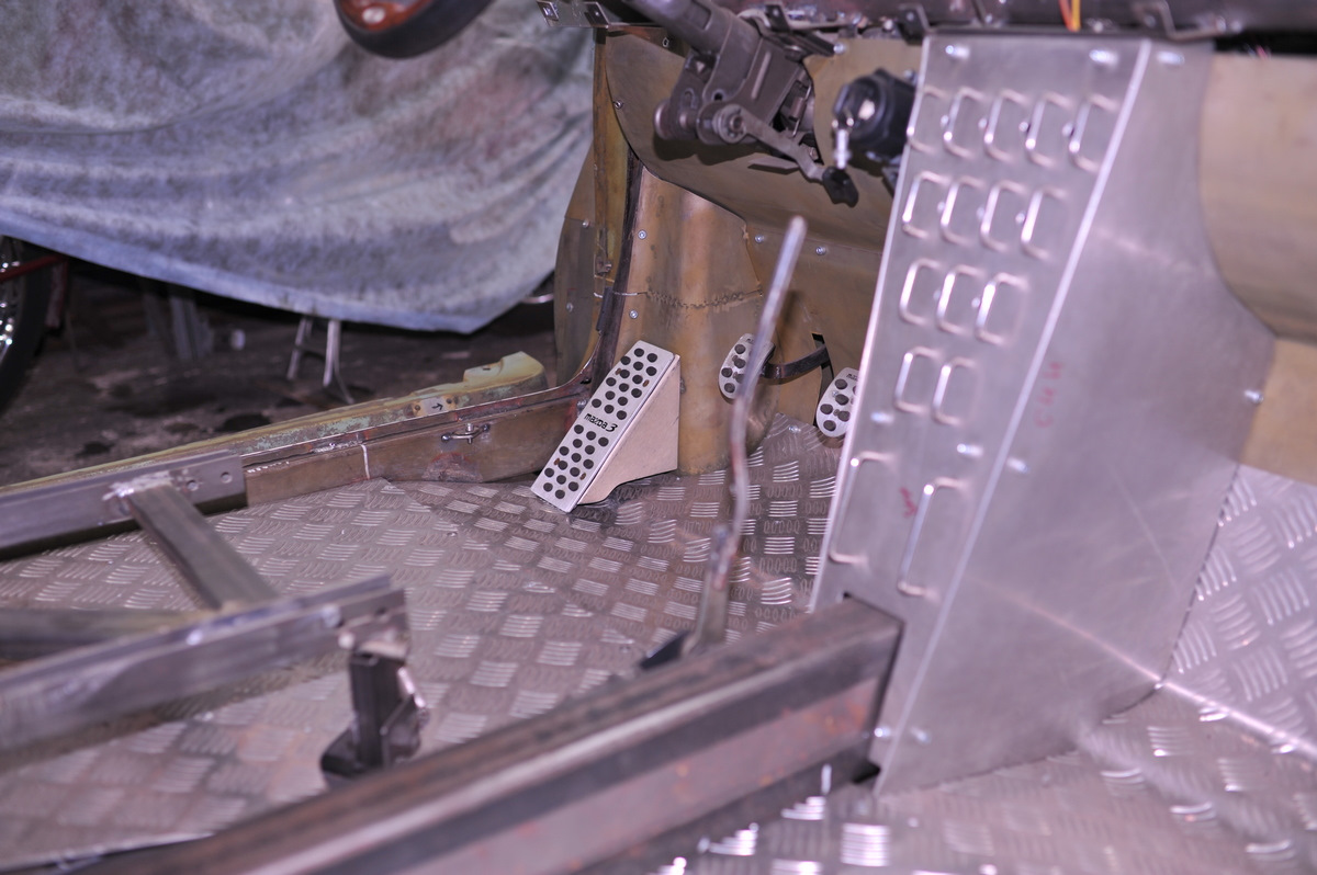

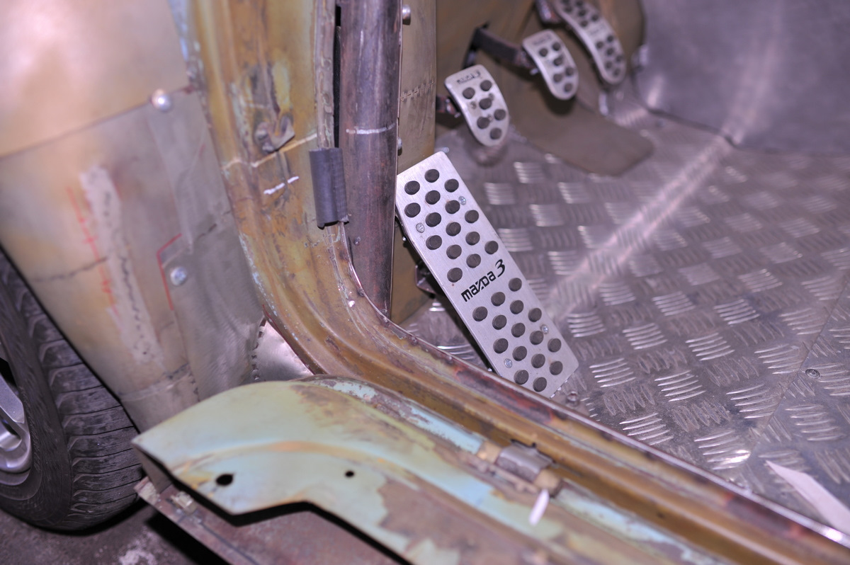

Не облагороженной оставалась и подставка для отдыха ноги:
Также из алюминия сделал кожухи и установил по месту. Зазор снизу 10мм для ковриков, они будут «подсовываться» под подставку:

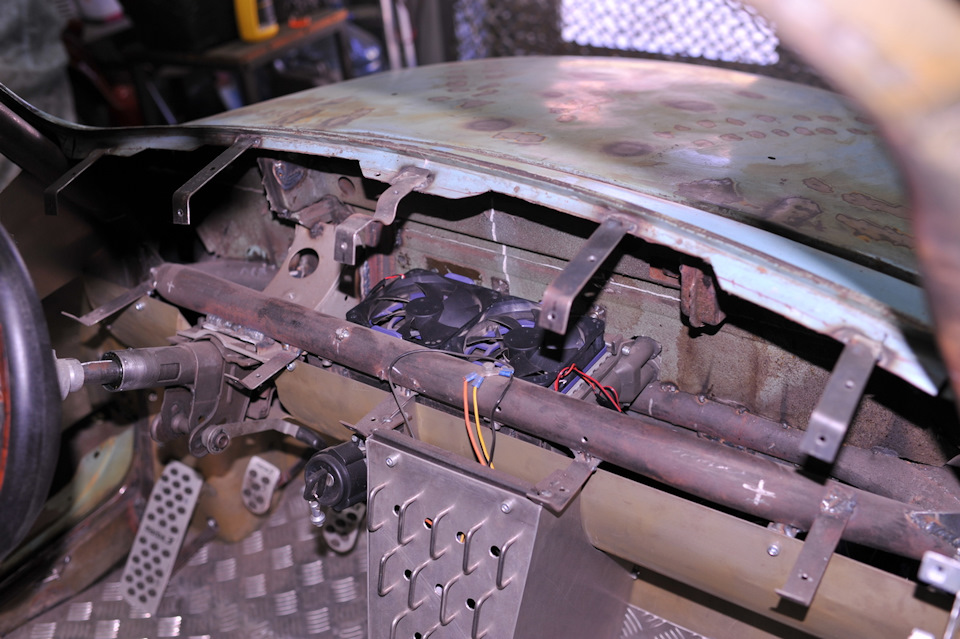

Также определился с вентилятором печки:
Не стал городить тоннель с родным вентилятором, т.к. на нее сверху идеально встают 2 компьютерных вентилятора, их и поставлю, можно будет плавно регулировать их скорость. Позже над ними поставлю раструб чтобы поток воздуха расходился вправо-влево:
Ну и общий вид с новой высотой дверей, мне кажется так даже гармоничней:

В том что пруток играет нет ничего странного, он просто "тянется".
Он именно пружинил в верхнем положении когда я качал дверь.

Армянский вариант работает!
Работает как швейцарские часы!
Я при его помощи такие ужасы растягивал! Вот всё никак на баллоны деньжат не скоплю, а газ в мастерской нужен…
Есть у меня автоген, но балончик оказался также практичен.
Не пробовал. Не слишком большую площадь греет?
В диаметре примерно 50мм, как мне показалось самое то. Ранее грел горелкой пятячки по 10мм, особой разности не заметил.
Маленькие простукивать удобно.
Возможно, но если бы я грел маленькими точками, то затратил бы очень много времени, а так за полдня управился.
Может ты и прав. Я вообще, последний раз пользовался газом лет пятнадцать назад.

Но с кулерами поддержу предшественников- маловато будет)
Ты точно поставил крест на моем варианте, буду делать как надо ! ;)
Я просто включал центробежный вентилятор (от немца), держа в руках моторчик- он реально бешеный для своих размеров!))
Есть у меня тоже бешенный моторчик, думал обойдусь без него, но похоже придется к нему огород городить :)
Вот у меня на фургоне сломался вентилятор печки (обычный лопастной), я поставил винт от жиги, потом от москвича- нифига теперь не дует! А раньше хорошо было, с родным(((
Так что если твой, из закрамов, меньше чем на радиаторе, то нормально будет- всегда можно сделать "потише"

Кулеры от компа не любят температуру. И потока не хватит для продувки радиатора. Инфа сотка
Спасибо! Судя по советам, действительно печку надо делать по правильному, с родным вентилятором.

ААААааа! Там еще нижние "дверки"? А зачем они? А как закрываются?
Нижняя дверка водителя откидывается, нижняя пассажира виртуальная, чтобы поднимающиеся крылья были одинаковые. Вообще я пассажира немного «обделил» функционалом ;) Я не тороплюсь, новый срок выезда на дорогу весна 2018.

Впрочем одно замечание есть — думаю, что вентиляторы (те, шо для печки) не дадут необходимый напор. Всё же центробежный был бы предпочтительнее.
Ну и по-прежнему ждём покраски!
Первый раз откоментирую. Просто из опыта. У меня в бж есть запись о дополнительной печке в подлокотник. Так вот, я тоже решил поставить куллера от компа. 4 штуки и шим… Так они и напрямую нифмга не дуют, не говоря уже о понижении оборотов. Сейчас поставил мотор от отопителя волги и крыльчатку от газели. Вот теперь мощь и регулировка))
Спасибо, буду делать как надо, хотел отмазаться! ;)

Тоже считаю что вентиляторы от компа слабенькими будут, а подпор на ходу воздушного потока в печку будет организован? С большим интересом слежу за проектом!
С вентилятором придется переиграть. Как такового подпора не будет, передняя решетка глухая декоративная, но воздух будет забираться именно из переднего подкапотного пространства, там естественно не все герметично и циркуляция с улицей есть.

Есть у меня родной моторчик печки, судя по отзывам придется его поставить, общий разум зря не посоветует! А так было бы просто с компьютерными вентилями :)
