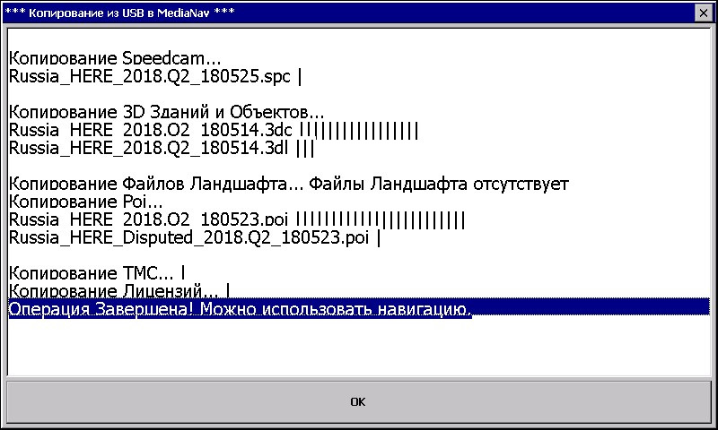

Поясню некоторые моменты по папкам на флешке при обновлении карт. Не флешке есть папки, а в них файлы. В паке представлена только Россия 2017Q2( новые паки внизу статьи), Вы можете туда добавить свой контент и карты:
Папка Building--- сюда кладём файлы 3D объектов и достопримечательностей, расширения файлов 3dc и 3dl.
Папка License--- сюда подкидываем лицензии для последующих карт, расширения файлов lyc.
Папка Map---собственно карты, расширения файлов fbl, fda, fjv, fjw, fpa, fsp и ftr(для грузовиков, не обязательно).
Папка Phoneme--- правильное произношение голоса, расширения файлов ph, не обязательно.
Папка Poi--- точки интереса, расширения файлов poi.
Папка Speedcam--- радары камеры и др., расширения txt, spc.
Папка Tmc--- дорожные сводки, файл с расширением tmc, давно не обновлялся, везде один и тот же.
Так же по желанию можно создать папку Dem, файлы ландшафта(отсутствует в паке), не обязательно, расширения файлов dem.
Если папки на флешке пустые, то и в магнитоле произойдёт очистка одноименных папок, так что заполняйте их контентом или вообще удаляйте с обновляющей флешки. Не обязательно должны присутствовать все перечисленные папки, оставляйте нужные.
Таким способом можно обновлять магнитолу и последующими выпусками карт, только заменять файлы в папках на флешке новыми.

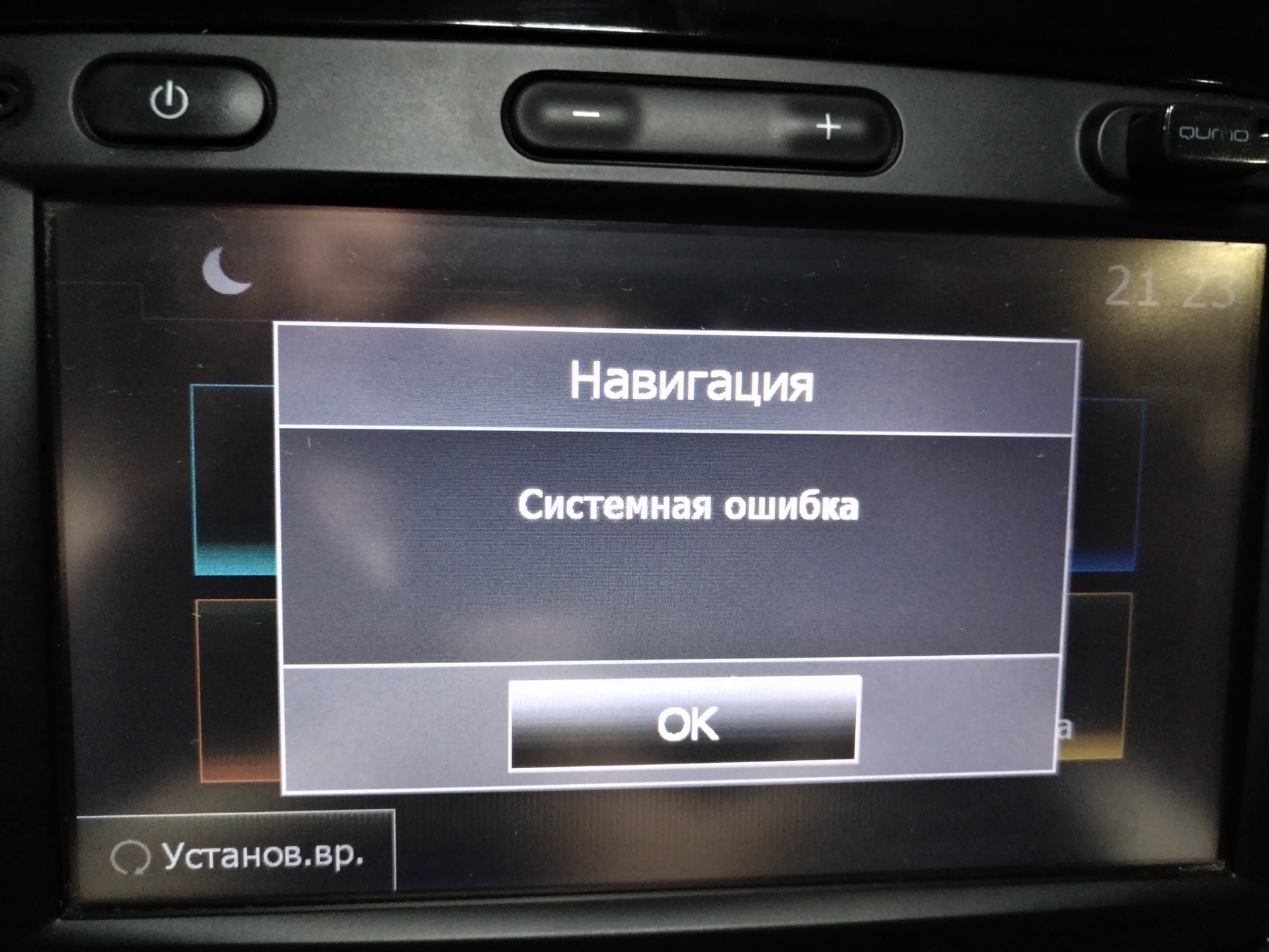

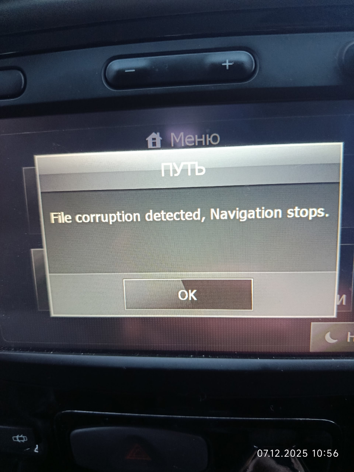

Что делать, обновил карты сначала все нормально было, при следующем запуске магнитолы я согласен не работает кнопка в магнитоле
Как вариант повторить процедуру обновления, если не поможет можно накатить восстановление навигации, где то тут выкладывал ссылку.

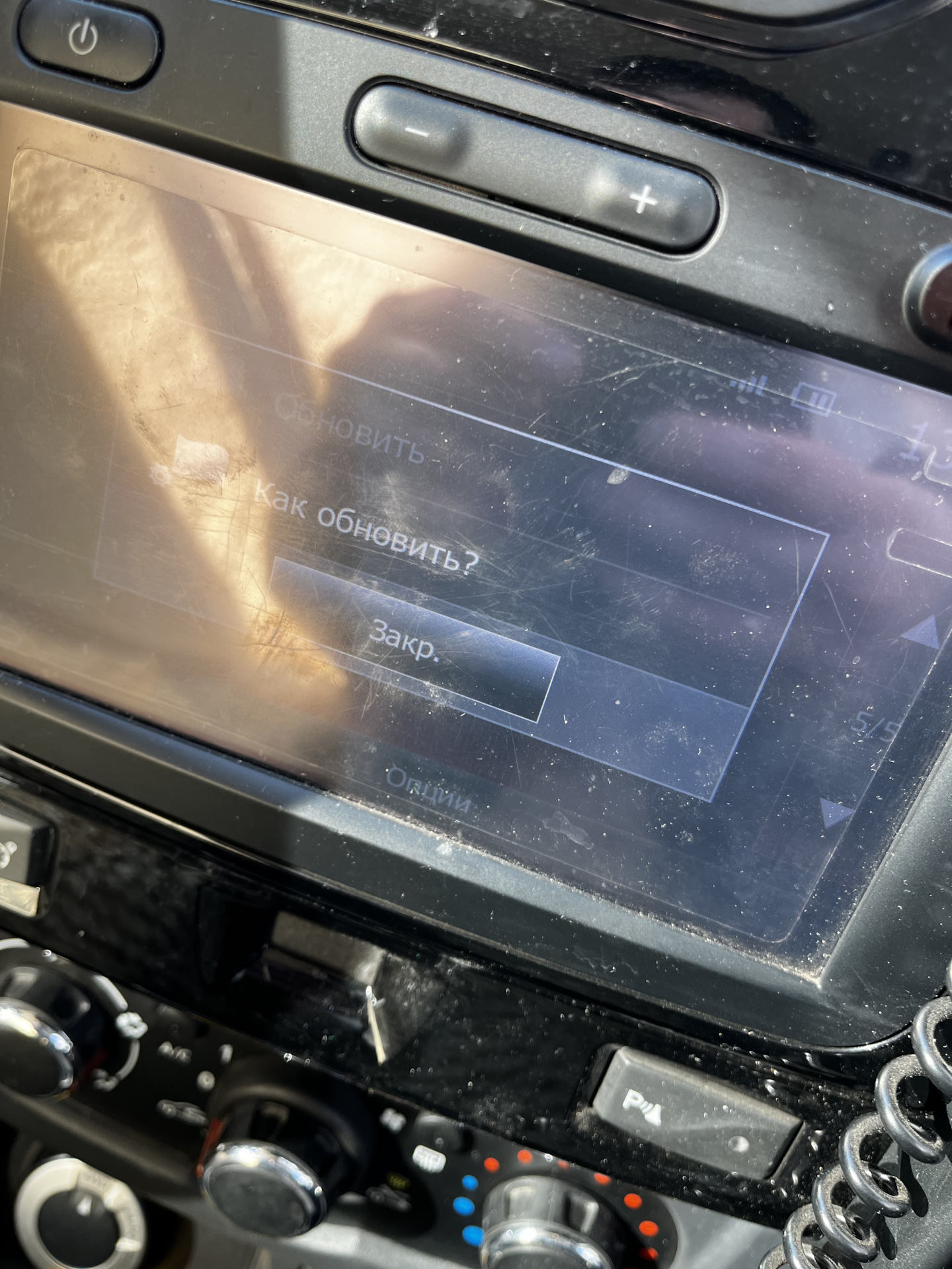

Вставил флешку с обновлением, жду, жду проходит так пол часа и ничего.Что делать?
Полчаса конечно долго. Сменить флешку и тут в сообщениях вверху я выкладывал скрин расположения файлов на флешке, проверить всё ли так

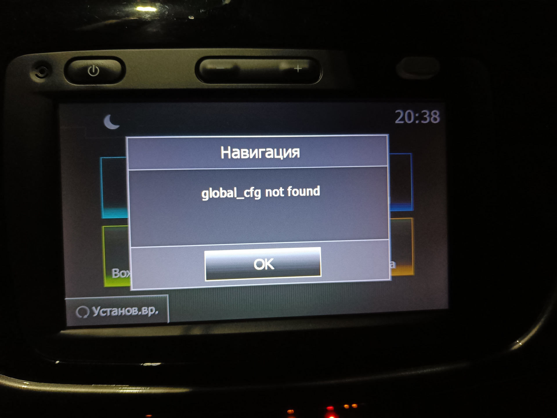

Здравствуйте Роман! Хотел у вас спросить про файл восстановление навигации. Заблокировалась кнопка "Я согласен". Как мне нужно поступить, удалить полностью все из папки storage card4. Далее надо перезагрузить магнитолу? Как это сделать? После перезагрузки магнитолы надо вставить флешку с вашим файлом восстановления?
И ещё такой момент если я ничего не удалял, в так вставил флешку с вашим файлом и у меня вылезла: Навигация Системная ошибка, ваш метод поможет восстановить навигацию в таком случае?
Доброго. Да из storage card4 лучше всё удалить, перезагружать я думаю не обязательно, просто сделать восстановление навигации, потом естественно добавить карт, т.к. восстановление навигации идёт без карт, должно всё заработать.

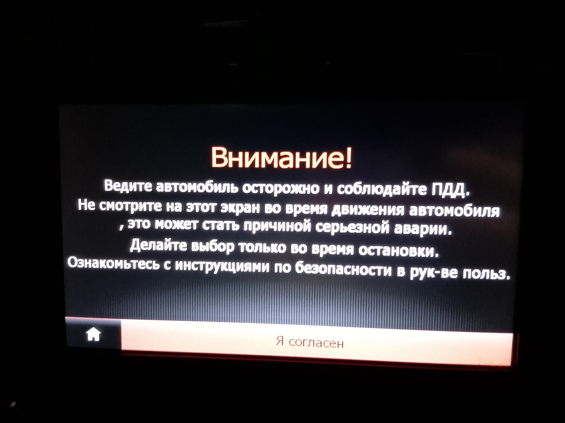

Роман, здравствуйте! Подскажите, пожалуйста, может сталкивались с такой проблемой. Проапгрейдил до версии 9.1.3. Стал накатывать патч. На вид всё прошло нормально — отобразился прогресс, перегрузилась, вроде всё ОК. Затем установил новые карты, выбрал стереть старые, всё установилось нормально. Но при включении выдало стандартный экран согласия с соблюдением ПДД. Лезу в версию карт — карты 2025 года, а базовая 2015 года. Никаких окошек с ошибками не выдает. Пытаюсь проложить маршрут — прокладывает только по базовой карте (вижу, что свежих дорог на экране нет). Попробовал еще несколько раз накатить патч — результат тот же.

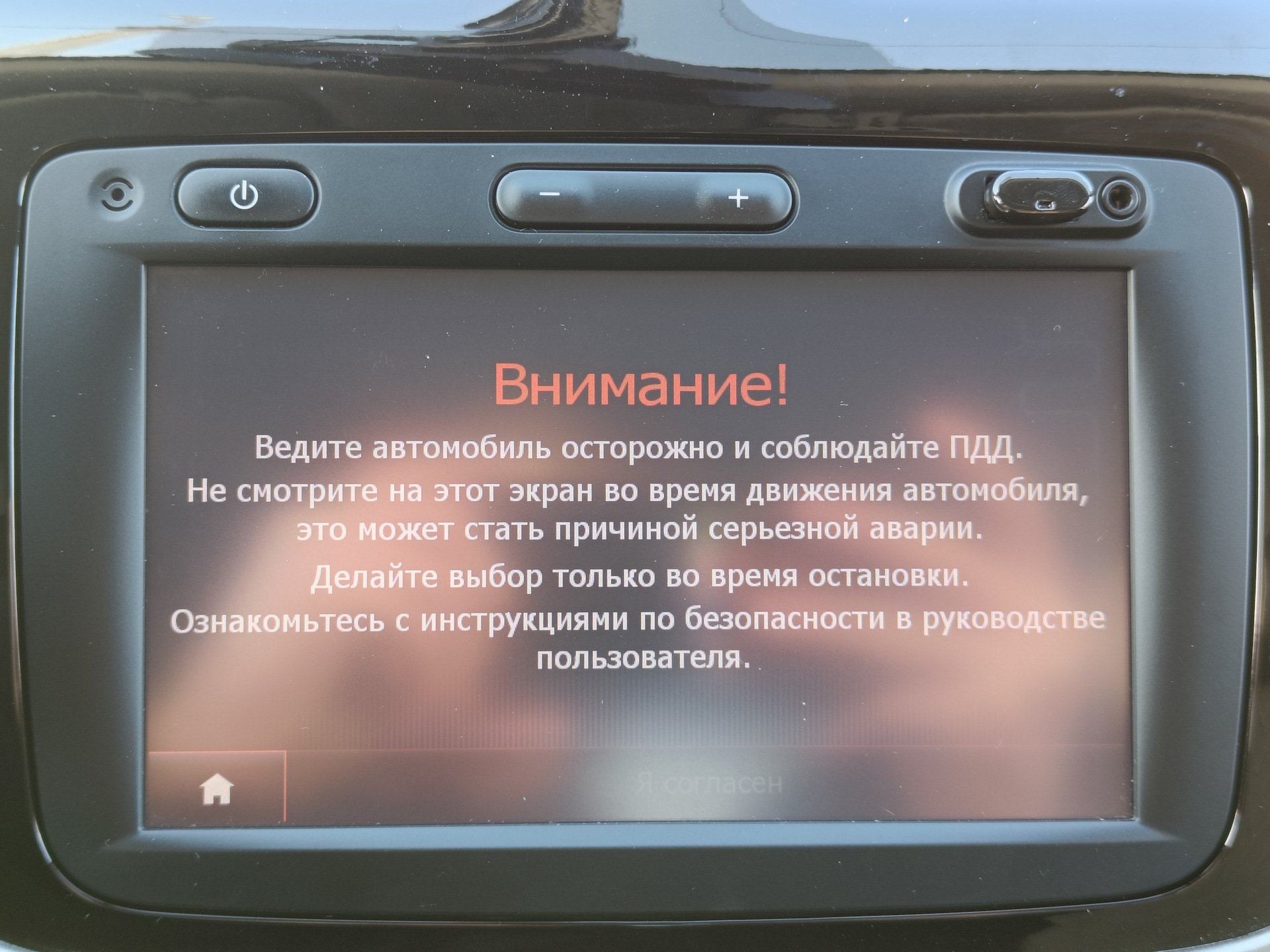

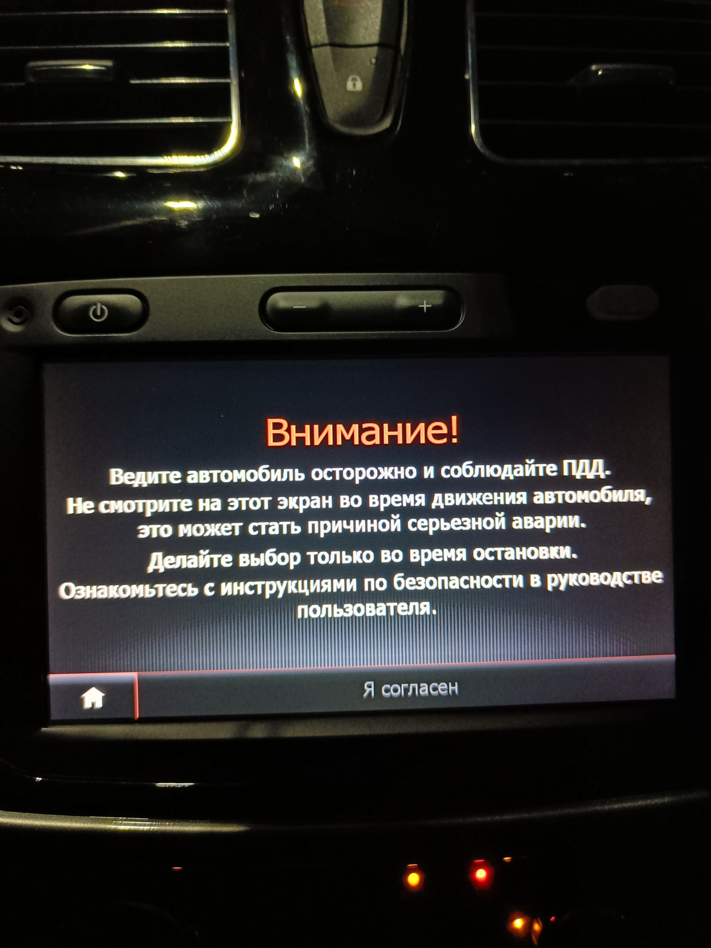

Доброго. Странно конечно, если патч проходит, то окна я согласен не должно быть. С другой стороны без патча спросило бы про лицензии. Найти старую флешку usb 2.0 и попробовать с неё повторно патч установить. Базовая карта должна вроде быть по новее. При установке карт на втором всплывающем окне точно НЕТ нажали, старых карт не осталось в магнитоле?
Спасибо! Флешка древняя, USB 2.0, 4Gb. На втором окне точно НЕТ нажал, потом в строке состояния наблюдал сообщения типа "удаляю папку MAP". Попробую восстановиться с флешки "Восстановление навигации 9.1.3" и заново пропатчить.

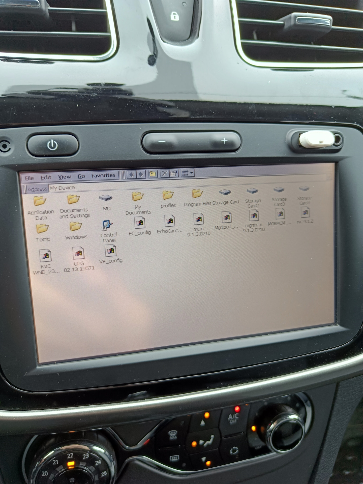

А еще подскажите, пожалуйста, нигде не могу найти — как в WinCE войти? Я Тотал Коммандером для верности поудалял бы файлы в папках.
Тут где то в комментах выкладывал ссылку на флешку иуниверсальную, на ней все есть необходимое

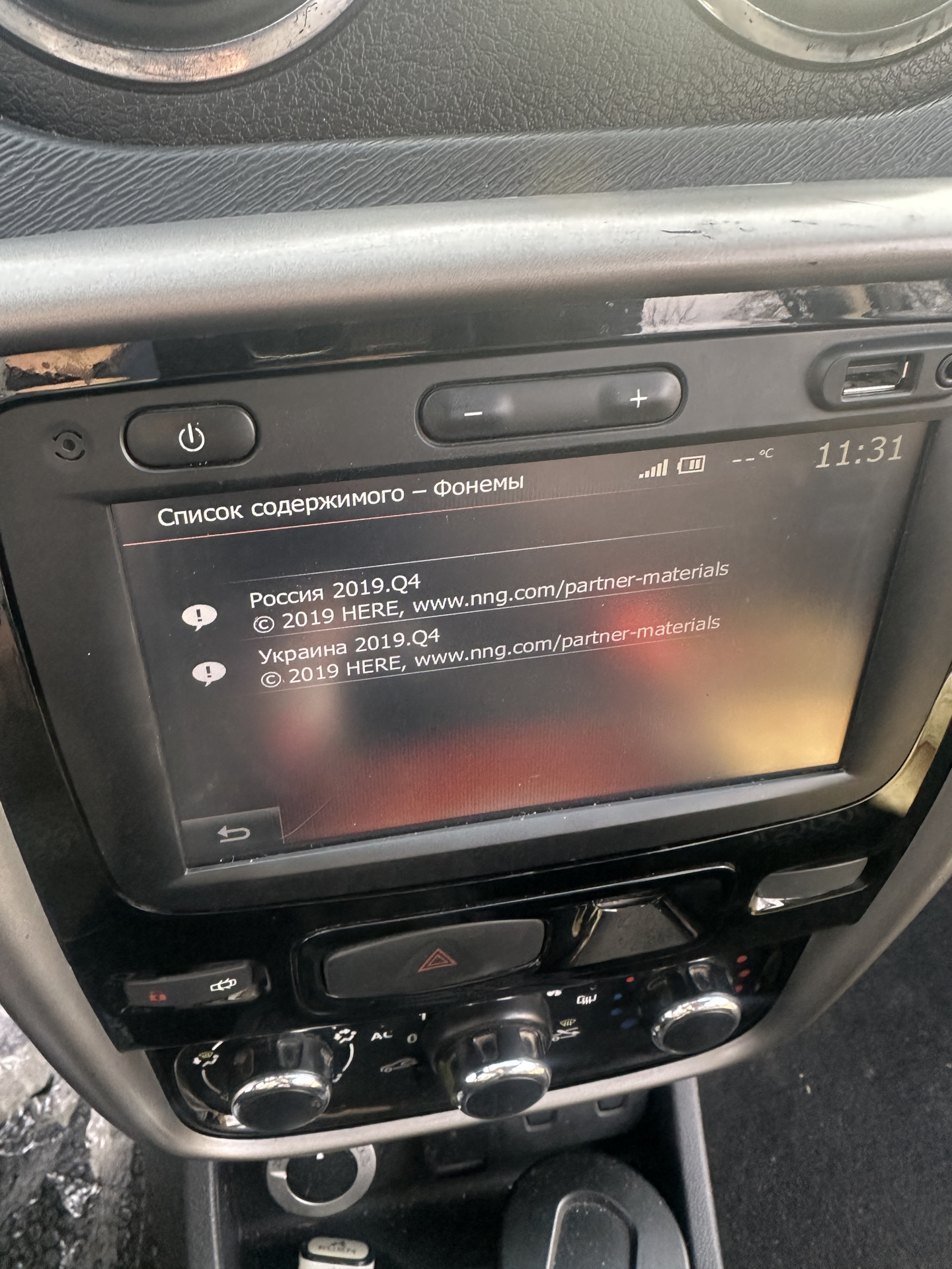

Доброго. По файлу вроде всё так. В магнитоле в навигации информация о картах есть какая ни будь? В настройка по моему пункт информация об обновлениях. Лицензии старые остались? Может их попробовать докинуть до кучи

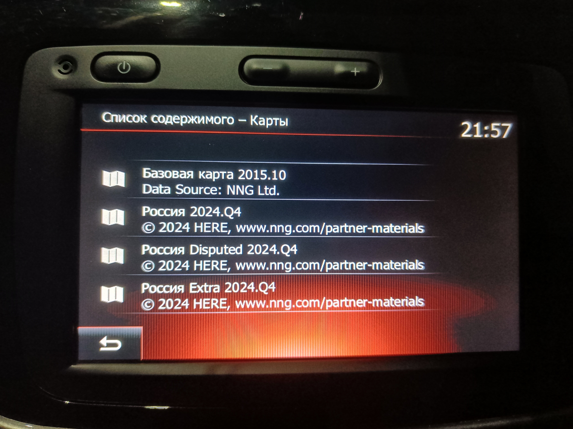

В информации о картах показывает 2025 год (ну кроме базовой). Лицензии сначала оставались, но потом их убрал. Что с ними, что без них ведет себя одинаково.
Непонятно откуда берется окно "Я согласен", если nngnavi.exe стоит патченый. Или оно не в этом файле?
Насколько я помню то как раз в этом самом файле.

Какое-то окно вылезало «аля windows стиль», не успел ничего нажать, оно пропало
Да именно такое окно, оно может пропасть если нажимать помимо его, как в виндовс, не активные окна уходят на задний план, но в магнитоле его уже не достать, только перезагрузка магнитолы и по новой. По этому не нужно суетится и жмакать где попало, а ждать пока это окно не появится.

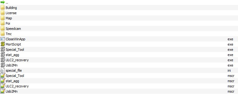

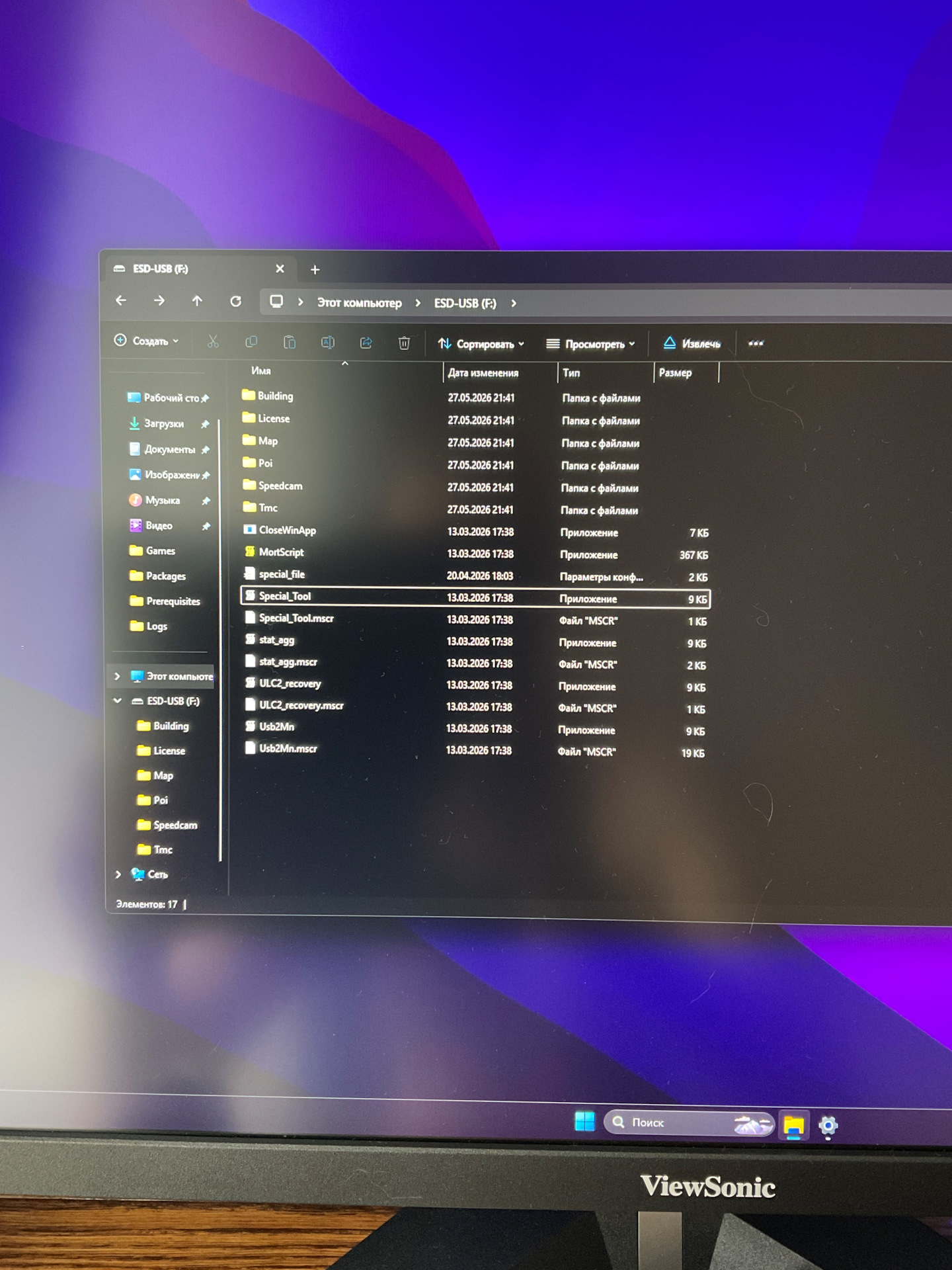

Вот такое расположение на пк
Да верно. Надеюсь флешка в fat32 отформатированна?
Т.е., с ПК просто распаковываю архив на флэшку, несу в магнитолу, вставляю и они сами себя расставят, как нужно?
Со всеми этими файлами магнитола не видит никаких данных на флэшке
Да, после вставки флешки должно через некоторое время вылезти информационное окно, но после того как магнитола сообщит, что медиафайлов не обнаружено, не нужно в это время никуда тыкать, подождать
Папки в ручную нужно располагать?
Нет не нужно, при обновлении они создадутся

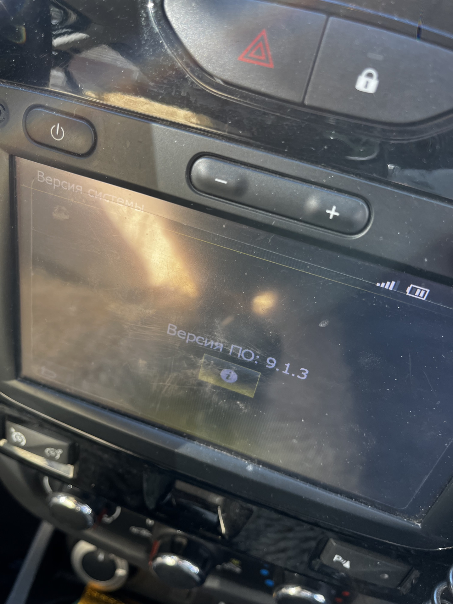

Здравствуйте! Патч для 9.1.3. поставил. Скидываю распакованный архив карт за 25 год на флешку, вставляю в магнитолу, магнитола начинает читать данные и пишет, что медиаданных на флэшке не найдено. Как дальше быть?
Доброго. Попробовать сменить флешку и где то тут я выкладывал скрин, как должны располагаться файлы на флешке, может чего антивирус не пропускает

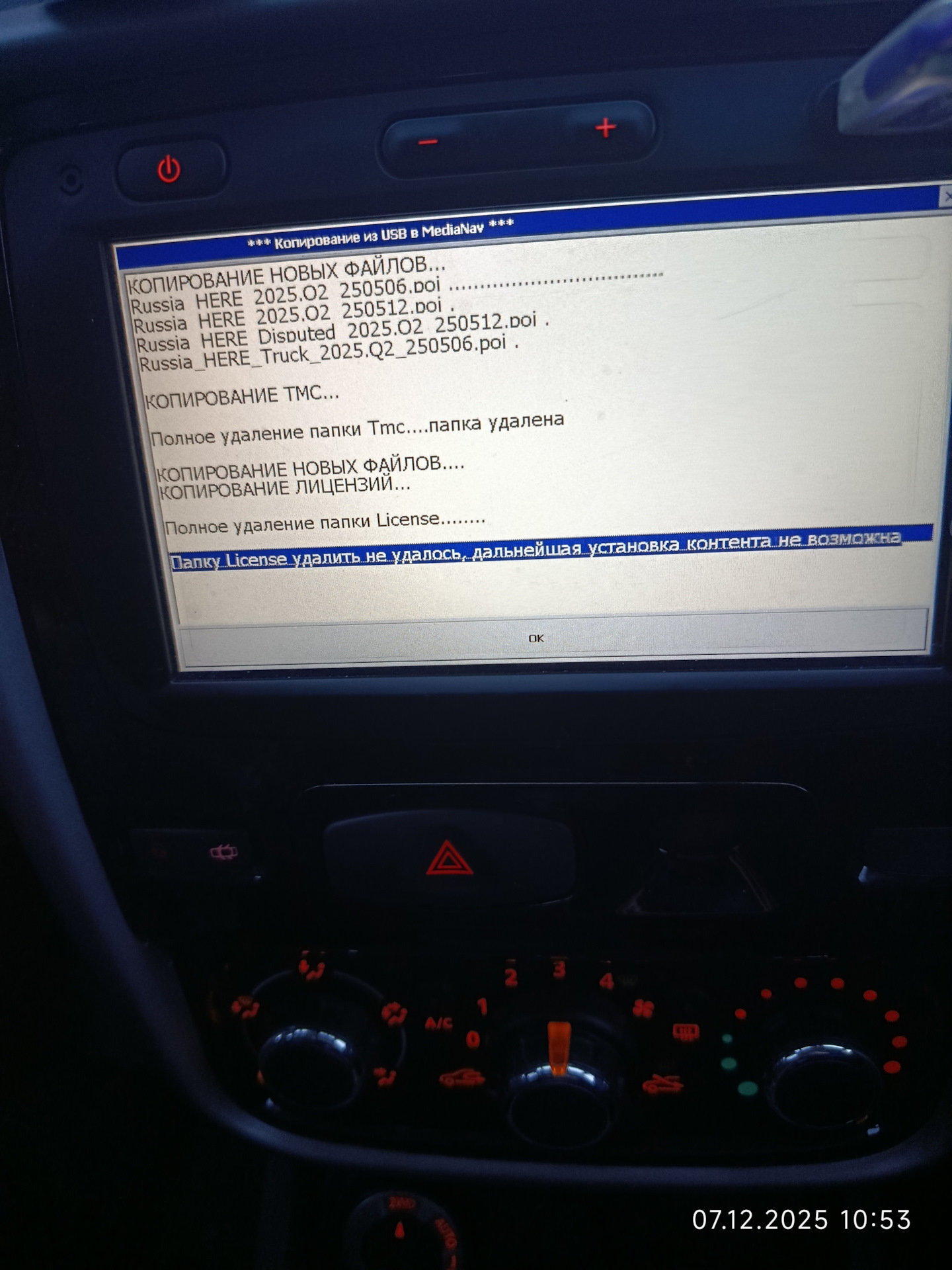

Мне нужна помощь. Пробовал все сделать по Вашим инструкциям, но в процессе сообщает об ошибках, какие-то проблемы с памятью. Видимо хвосты предыдущих прошивок, навитела и проч.
Видел в комментах, Вы предлагаете диагностику на флешку. Помогите пожалуйста разобраться.
Доброго. Ошибки при обновлении карт, не хватает памяти? При обновлении карт во всплывающих окнах есть вопрос на внимательность. Во втором окне, где спрашивается хотите добавить или заменить, так вот если добавить(нажать да), то старые карты не удаляются, а к ним добавляются новые и вот тут у некоторых естественно не хватает места, нужно нажать нет, т.е. заменить старые, которые полностью удалятся освобождая место. Можете закинуть файл созданный диагностической флешкой на какое ни будь облако, посмотрю. disk.yandex.ru/d/uHurDXA7K-0jHw
"Полное удаление папки map…Папку Map удалить не удалось, дальнейшая установка контента не возможна".

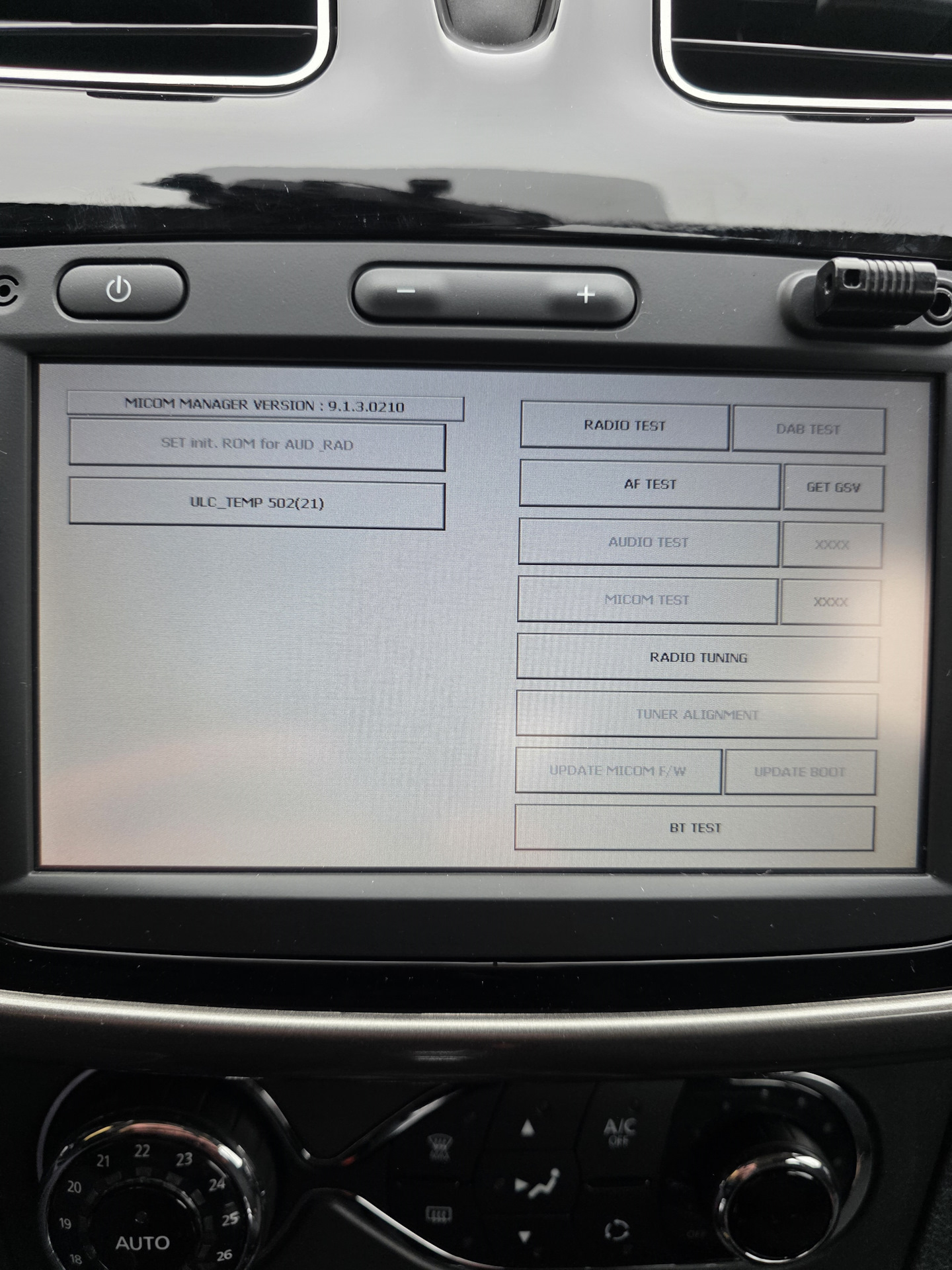

Диагностика с флешки автоматически не запускается.

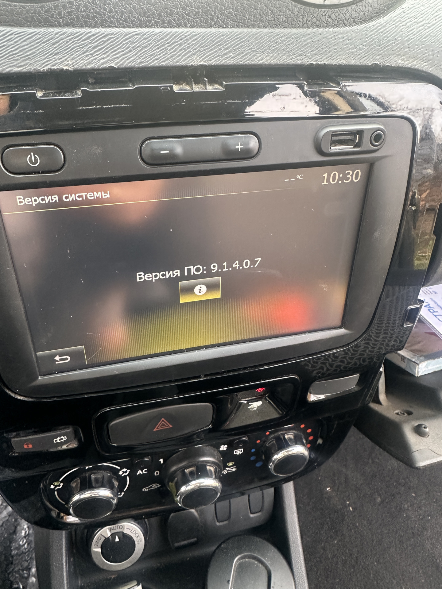

Стоит Evotech Версия ПО 9.1.4.0.А
Ставил сам, до этого мне прошивали Менако. С форума Медианав последовательно ставил/возвращал родную, кажется потом обновление, потом уже Evotech. Плохо понимаю, но делаю по инструкции. Все работает.
Инструкцию по диагностической флешки читали? Там порядка трёх минут нужно ждать. Были случаи не удаления папки Map, нужно удалять тогда вручную, можно с помощью универсальной флешки, на ней total commander, с его помощью. disk.yandex.ru/d/doVJ_fun3UbAN3 Папка находится по пути Storage Card4/NNG/CONTENT
Ждал несколько минут. Попробую еще раз.
Ну или попробую сначала самостоятельно с помощью универсальной флешки. Спасибо

Тем у кого не ставится последнее обновление от 13.03.2026: в архиве отсутствовал файл special_file.ini, Я взял его из предыдущего релиза и карты сразу встали.
можешь скинуть файлом пожалуйста чтобы не скачивать полностью
У тебя личка закрыта, а здесь файл не прикрепить.
Ilja1311
Да, упущение которое влияет только на владельцев медианав первого поколения. Добавил, спасибо
не знаете почему залагало на фото нажал на карту и залагало перезапустить магнитола не включается
Патч не поставлен, при патченной навигации такого окна не должно появляться.
я патч ставил потом писало медиафацлов не обнаружено
Сменить попробовать флешку, патч не прошел
я поставил патч как надо файл этот 6.0.3-6.0.4 пишет обновления нажимаю ок перезагружаю и выходит захожу в новигацию а там тоже самое
Если после патча выскакивает предупреждающее окно в котором нужно нажимать я согласен, то патч не применился. Бывает из за некоторых флешек такое, попробовать найти флешку usb 2.0 только и не большую, гига на 4

Приветствую Роман, версия 9.1.3, скачал карту 2025 года, куда нужно закидывать?
Доброго. В storage card 4, там всё, что связанно с навигацией. Можно и по простому как в статье, не заходя в этот раздел

Опять вопрос, перекинул карты на storage card 4. Перезагрузил и в навигации кнопка "Я согласен" не нажимается.
Я думал вы зеаете, что делаете, если полезли сразу в windows. Скорее всего скопированно не по правильному пути, вот и результат. Я не зря написал скрипт обновления по простому, чтобы небыло такого.
Нужно смотреть пути файлов и папок и их названия, как было раньше. Я сейчас точно не помню, что там и где должно быть, но по мойму на storage card4 должна еще быть папка nng и в ней гланый исполняемый файл nngnavi.exe и рядом с ним папки с контентом. По простому можно полностью очистить всю storage card4 и установить файл восстановления навигации 9.1.3, где то тут в коментариях я его выкладывал и после накатить карты как здесь в статье описано, без всякого захода в виндовс

Просто файл upgrade в storage card4 закидываешь и всё?
Нет, в storage card4 только всё удаляем через windows, далее перезагружаем магнитолу. upgrade.lgu пишем в корень флешки и вставляем её в магнитолу, так происходит штатное обновление, в нете про это много написано

Что то делаете не так. Этого окна вообще не должно быть, так как оно выпелено из навигации, которую я дал по ссылке
Да всё так сделал как вы и сказали.
Попробовать еще раз установить восстановление навигации при этом сменить флешку на другую, похоже ничего не установилось. Флешка должна быть отформатированна только в fat32, при вставленни флешки во включеную магнитолу должно выскочить предложение обновить прошивку
Оно и выходило обновление прошивки, я обновлял, в навигацию зашёл, а всё равно всё такая же картина.
Пробовать ещё раз, бывает не обновляет по какой то причине.

Рабочая оказалась только кнопка «Как обновить»
Поставил пустую флешку, он ее увидел и написал что на ней нет файлов. Я зашел в навигацию опции и не могу перекинуть свою версию на флешку кнопка обновления не рабочая

Если у меня 9.3.1 надо патч ставить что бы карты встали?
Если после обновления карт навигация запросит лицензии, то патчить. Патч можно и потом ставить

Это не недостаток места, а не возможность удаления папки с лицензиями. Либо память в магнитоле битая, либо ещё какие то проблемы. Нужно попробовать установить только лицензии. Для этого нужно удалить все папки с картами и контентом с установочной флешки и оставить только папку с лицензиями и повторить процедуру установки. Ещё как вариант попробовать зайти в windows и сделать удаление папки с лицензиями вручную.
Нет, просто оставить одну папку с лицензиями на флешке и запустить установку карт. Пробовали запускать навигацию после обновления? Что происходит?
Чтобы скопировать одни лецензии надо на рабочий стол выйти?Там в конце писало не хватает 50 мб.
Доброго. Копирование лицензий идёт в последнюю очередь, значит карты и прочее должны быть уже скопированны. Попробовать закинуть только папку с лицензиями и установить их

Здравствуйте! Скажите пожалуйста, последний раз обновлял карты 2019, сейчас скачал карты 2025 года, скинул на флешку, а на магнитоле кажет, медиа файлов не обнаружено… Что я сделал не так? Магнитола на линуксе
Здраствуйте подскажите чайнику. купил магнитолу. На корпусе sw ver 7. O. 5 написано в магнитоле другое. Какое выбирать то для обновления? Помогите пожалуйста
Доброго. Устанавливаете сразу карты. Если после обновления карт навигация запросит лицензии, то ставим патч для 9.1.3. Это какая то модифицированная версия 9.1.3, может в ней патч уже применён
