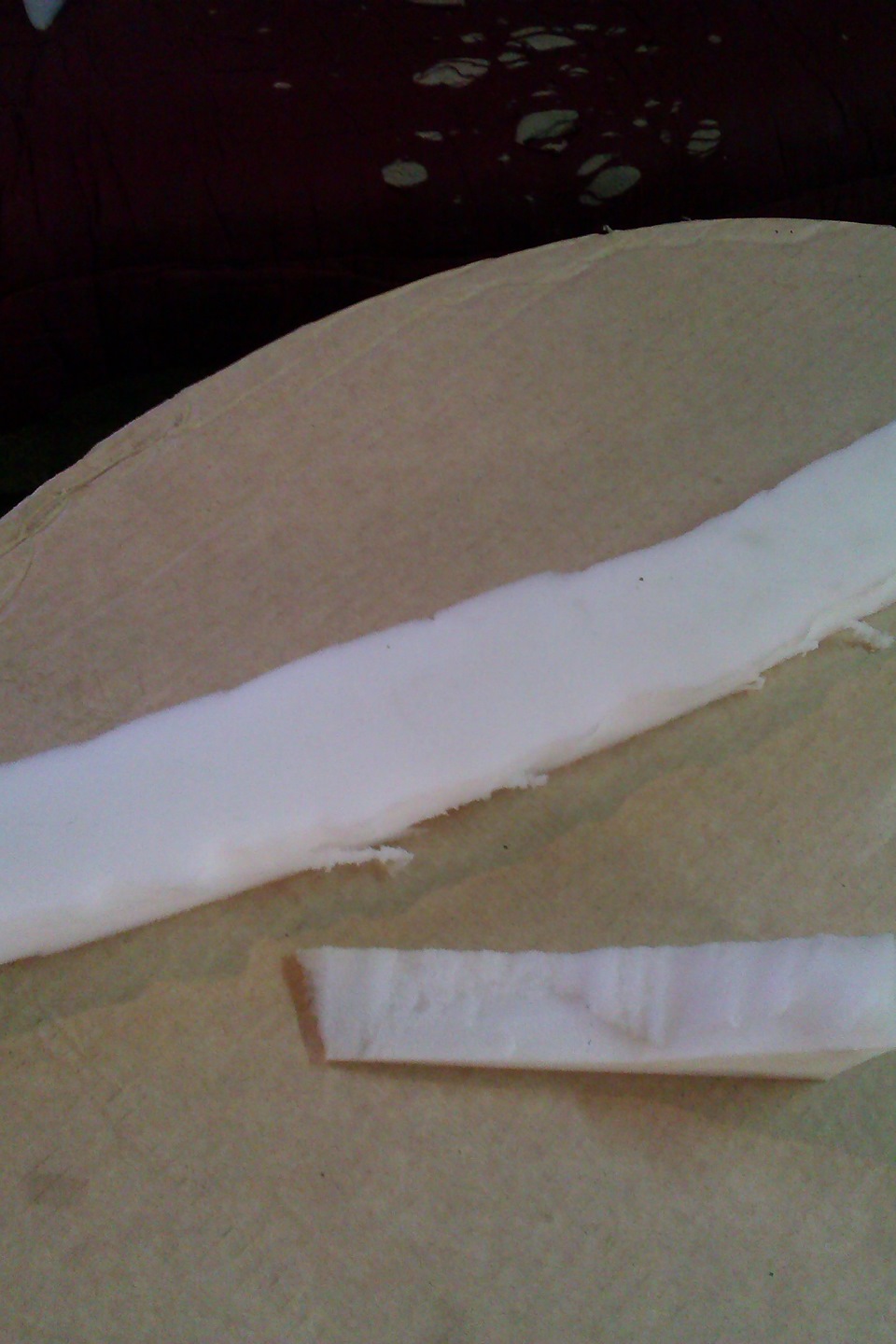

В итоге я нечего не поменял да и по магазинам не оказалось нужного материала, ближайшие дни напишу продолжение этой веселенькой истории … а пока прийдеться подумать над альтернативой!
И так продолжим, на данный момент не нашлось нигде подходящих фильтров, и решил сделать его пока из поролона, что бы хоть не сосало все конечно вид не очень получился но куда деваться, но теперь пыли меньше, запохов с улицы тоже меньше тянет и нет противного запаха в салоне! Но в ближайшее время и по возможности буду меня снова! Окончательную работу забыл сфоткать!
В принципе я доволен! Цена вопроса 100р!

из поролона?
он же воздух не пропускает!
я синтепон толстый прокладываю
да нет, пропускает нормально, при следующей смене попробую синтепон.

Тоже "фильтр" этот разобрал. Дворники без съемника снять не удается. Та часть, что под дворниками лучше залипить шумкой STP 4 мм, что бы снимать пластмасску, кторая без двоников и менять фильтр. Фильтр я буду делать из угольного фильтра вытяжек бытовых, клеить на герметик. Он клеит хорошо и отдирается хорошо.
Спасибо за совет! Есть у меня одна мысль на этот счет завтра буду пробывать!
