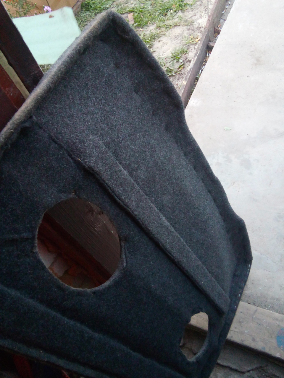

Привет всем! Решил перетянуть заднюю полку и убрать с нее блины, т.к. из-за них полка прогнулась. Изначально клеил обивку на старую заводскую ткань 88-м клеем. Спустя годы солнце разрушило перетяжку, ткань выгорела и стала осыпаться. На данный момент, я содрал все до основы, усилил рейками и аллюминиевым уголком, закрыл дырки от блинов фанеркой, наклеил на ПВА армирующую сетку, чтобы поролон не повторил срез фанеры. Наклеил поролон и обтянул обивочной тканью. Все! Теперь полочка лежит ровно, без прогибов. Что и добивался. Спасибо за внимание!

Блины в нашей полке — полный бред! Она свой то вес не вывозит!
Спасибо! Пока без них хватает, спереди штатные еще 25-ти летние, сзади саб. Я особо не меломан, так что норм.
