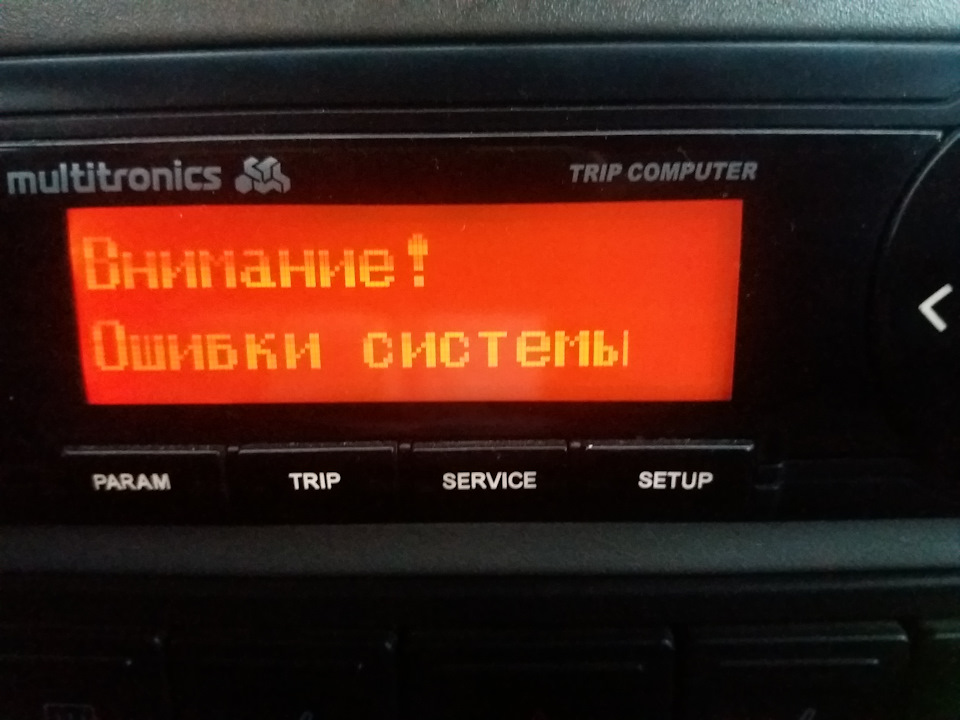

Появилась эта ошибка, сбрасывать бесполезно, поскольку есть причина . Multitronics при каждой заводке двигателя ее озвучивает . снимал этот клапан продувки адсорбера, проверял на аккумуляторе, работает . контакты почистил, но ничего не помогает . подскажите кто как решил вопрос если такое было уже?
Комментарии 3
У меня фишка не до конца защелкнута была.
эбу не видит наличие замкнутой цепи клапана. Если клапан рабочий то проблема в проводке или клемной колодке
Ну да вариантов немного
