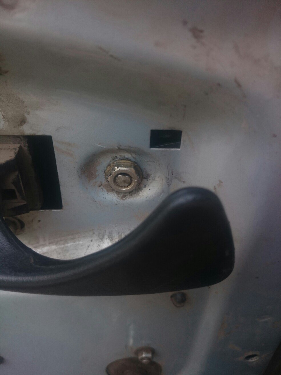

Пацаны это какой-то провал, короче у меня задние двери то не закроются то не открываються, сначала одна дверь, так выделывалась я думал соленоид, купил новый, еле нашёл ещё и пятиконтактный, как я понял он полное гавно, ну поменял его ничего не изменилось, пошёл посмотрел темы на драйве, и нашёл, многие убирают пружинки с механизма который закрывает дверь вручную, и это не помогло, чуть лучше конешно стало но все равно не то, вот когда я убираю эту тягу закрывает отлично, вот не знаю что делать ещё посмотрю на рынке соленоиды мощнее, или буду убирать эти тяги
Комментарии 10
Было тож такое. Менял соленойды не помогло. Всё решилось путём регулировки замка двери
была такая проблема. смазал все маханизмы замков внутри двери, снял снаружи ручки открывания, тоже смазал и все прошло, ничего не менял)
и двери теперь снаружи мизинцем открываются, лучше чем на новой было) набрызгал литиевой смазкой во все щели, разработал их и все гуд, полет отличный уже пол года)
Тоже так исправил, только смазывал силиконом
Силикон в этом деле не на долго
пятипроводный это для водительской двери, он с концевиком для центрального замка
С новья тоже тупили замки.выкинул пружинки эти и где солдатик трется об уплотнитель стекла тоже вырезал и 4 года полет нормальный
А что за резинку ты подрезал?
Уплотнитель стекла где солдатик об него трется.канцелярским ножом подрезал чтоб не задевал и все
Ладно завтра посмотрю, спасибо
Сегодня решал такую же проблему, моторчик менять не стал, просто обильно замок силиконовой смазкой промыл, прям брызгал на него от души не жалея и всё стало работать как надо, моторчик снова справляется со своей задачей. Жаль только пыль там на смазку садится
