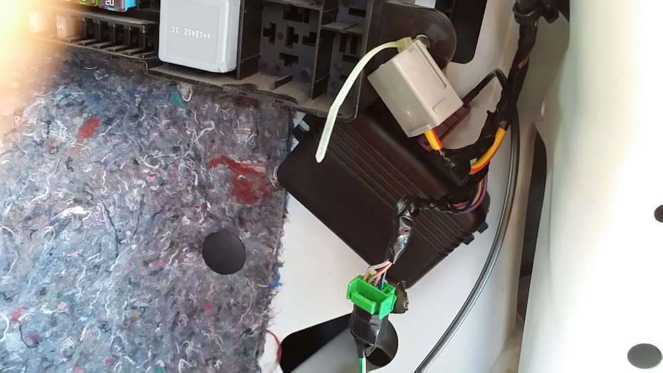

пришло время все соединения пропаять:
на двухсторонний скотч креплю сам модуль
сам разьем мне не удалось разобрать, чтобы его не ломать, решил припаять провода поверх, если кто знает как вытащить пины, напишите пжл в комментариях
обматываю сам модуль
ну и сам разьем, типа никто не трогал) и заодно стяжками фиксирую проводка антенны к блоку предохранителей, как видно на фото через заводские уши

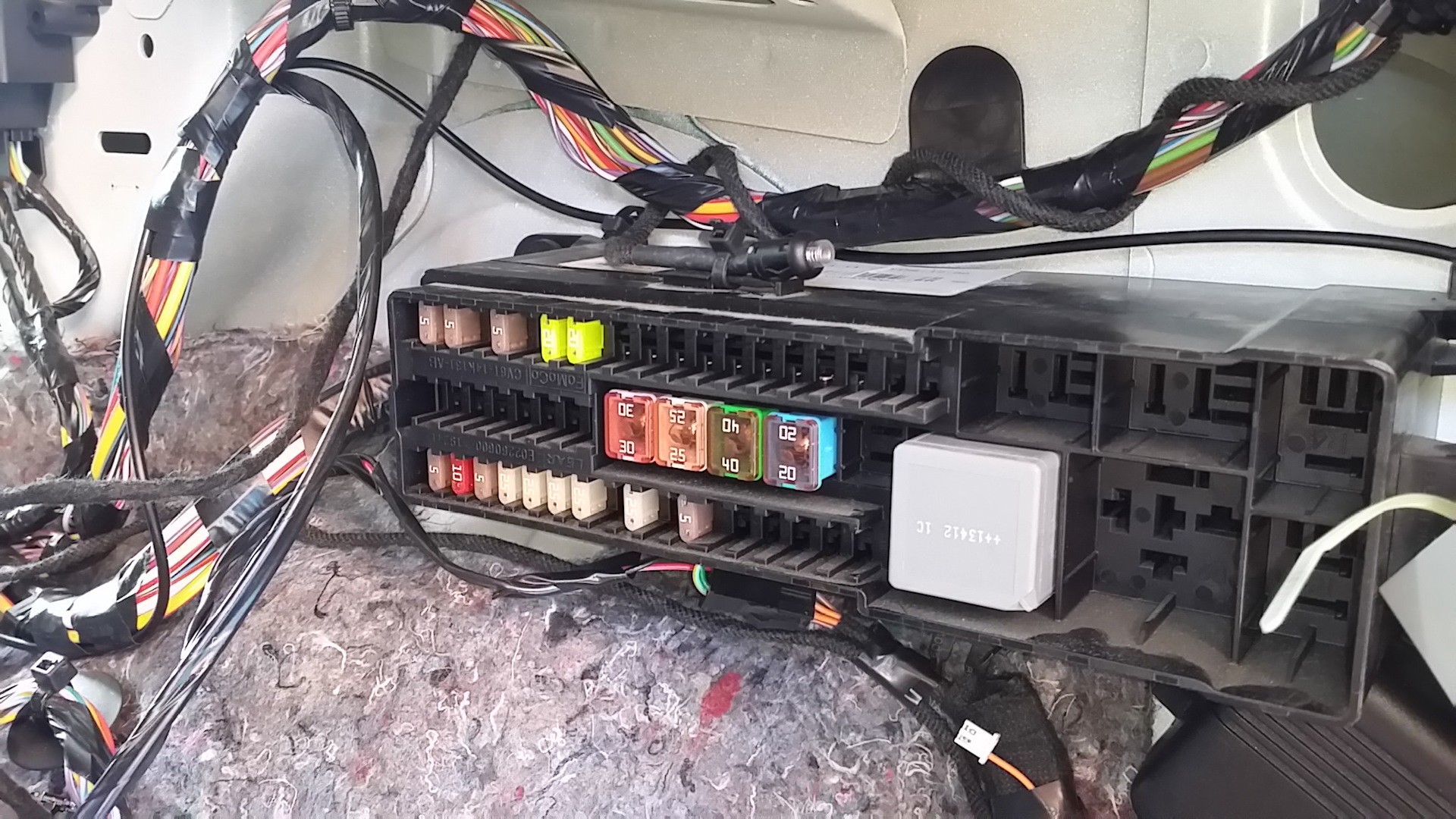

под обшивкой нахожу место для фиксации самого модуля

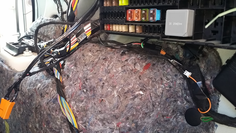

проделываю одно отверстие в шумке
просовываю стяжку
фиксирую через предохранитель (по диагонале)
Запчасти на фото:
4413412
вывел кнопку, но стяжку не затягивалДатчик температуры вывел пока на шумку, а лишнии провода убрал в стык кузова/крыла
С антенной пока колхоз, временно повесил вот так:
если верить индикации сигнал очень хорошийСтавлю обшивку
