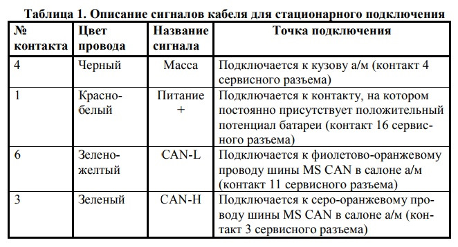

Теперь само подключение: в инструкции расписано через штатный OBD разъем, меня этот способ не устраивает, ввиду того что у лобового стекла стоят нити подогрева, которые при работе могут минимум мешать прохождению сигнала. Сам ППП сидит на MS CAN ("средняя" коммутационная шина), поэтому в зависимости от места выбора установки надо быть уверенным в наличии там проводки. Я выбрал правую часть багажника, там находится модуль TTM (Trailer Module — модуль прицепа), BLIS (систему мониторинга слепых зон).
Я выбрал подключение через TTM, в частности тока коммутационную шину (MS_CAN)
Питание буду брать от силовой розетки "прикуривателя", если решите "запитаться" от чего то другого, обязательно проверяйте чтобы данное питание было постоянным, большая часть модулей отключается спустя 20 минут после закрытия машины.
Розетки у К2 запитаны постоянно

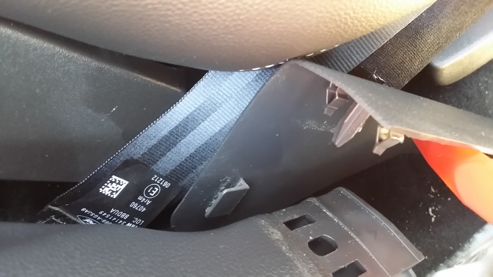

Приступаю к установке
проверяю со схемой находящейся в "Инструкция по установке"
