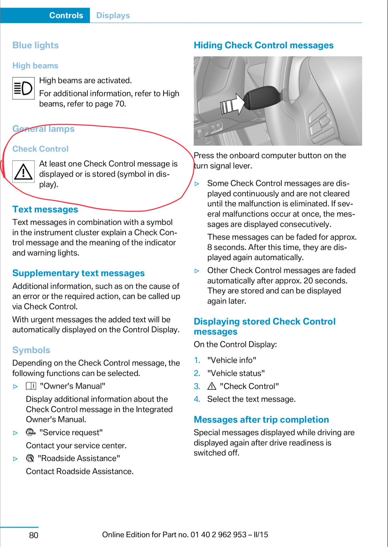

Добрый день, нашел такую ай3 — www.copart.com/lot/30824288
Основное повреждение: FRONT END
что может означать знак ! ?
cs.copart.com/v1/AUTH_svc…8c5-a568-e3a5864dd2b2.JPG
может знаете?
Возможно имеется какое-либо предупреждение. Страница из мануала
спасибо, интересно, какое.)
Например, не пристегнутый ремень безопасности…
думаю, там что-то серьезнее
