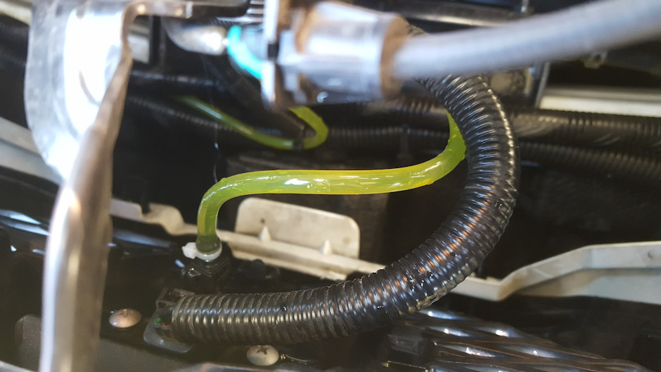

Форсунка 5TA955993 (VAG) цена 464 рубля
трубка омывателя 3 метра ( от жигули- ваз 2108) и 1 тройник, от них же.
Тройник идеально подходит вместо штатного соединителя шланга омывателя лобового стекла. Заменяем, подключаем шланг, пропускаем, кто как хочет, к месту установки камеры.

Установка форсунки.
Так как в ней уже стоит обратный клапан, то не стал его "модифицировать" — разрезать её, делать поворот, чтобы она смогла встать сверху, как я видел раньше на драйве, а прикинул, что часть эмблемы снизу не попадает в объектив камеры, а торчащая часть форсунки выступает еще меньше, то я установил её снизу от камеры, просверлив этом месте отверстие по размеру. В этом месте форсунка никуда не упирается.
Удачно притянул её к камере стяжкой и залил по бокам клеевым пистолетом.
Единственное, чуть чуть снял ножом пластмассу с толстой части форсунки, для того, чтобы она просунулась дальше и выступала побольше.Буквально 0.5 -0.7 мм
Всё.
Когда, если буду снимать бампер, то переподключу к системы омыва фар, там должно быть больше давление воды.

От линии омывателя лобового давления хватает, моет отлично. Из опыта эксплуатации уже 3 месяца.

Не плохо конечно! Зачет! Но мне кажется давления точно не хватит чтоб помыть камеру! Всё-таки от омывается фар надо цепляться!👍👍👍
Очень лениво снимать бампер. А что если снять фару, то можно будет дотянуться до форсунки и от неё запитать ? Или сама форсунка должна выниматься. Или где то должен проходить шланг мимо камеры ко второй форсунке. Надо смотреть :)
да уж! бампер конечно лишний раз лучше не трогать! поездий так -посмотри как моется! может и потянет! :-))

Самому интересно увидеть как она помоет грязную камеру, а так то вода точно льет на неё. Боюсь, что реально, в слякотную погоду она всегда будет чистая, потому как работает вместе с лобовым. Но также опасаюсь, что из-за низкого давления воды по сравнению с фарами, а также из-за обратного клапана в жиклере будет не хватать напора. Но и извлекать клапан нельзя- вся жидкость будет вытекать с этой нижней точке, а так она не может самотеком вылиться . Ух.
А я наоборот с омывателя фар на трубку лобового омывателя хочу переподключить, потому что лобовым чаще пользуюсь чем омывателем фар, в итоге за слякотный день камера так загрязняется, что струя воды уже не помошает
