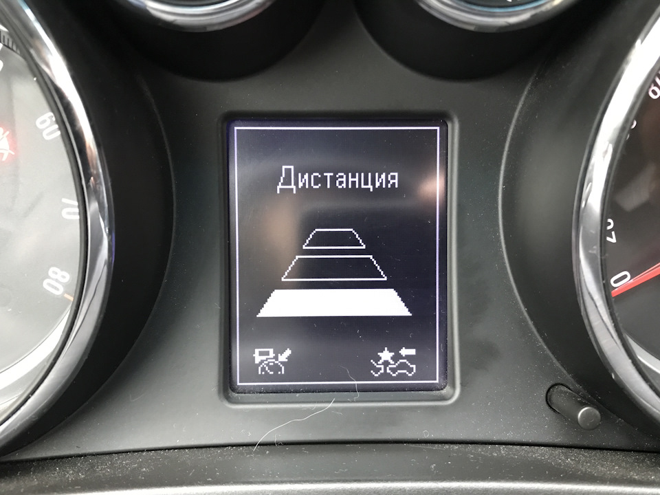

Всем Привет! Решил поделиться с вами, как же идут успехи по установке Адаптивного круиз-контроля.
Первым делом была прошита приборная панель.
Второй этап — прошивка блока ВСМ.

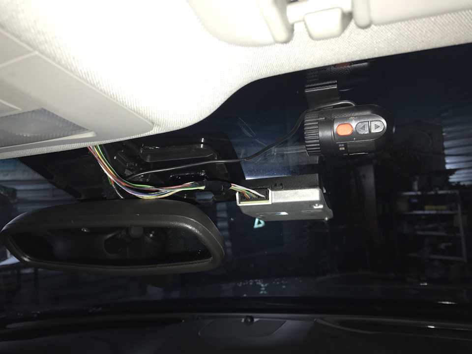

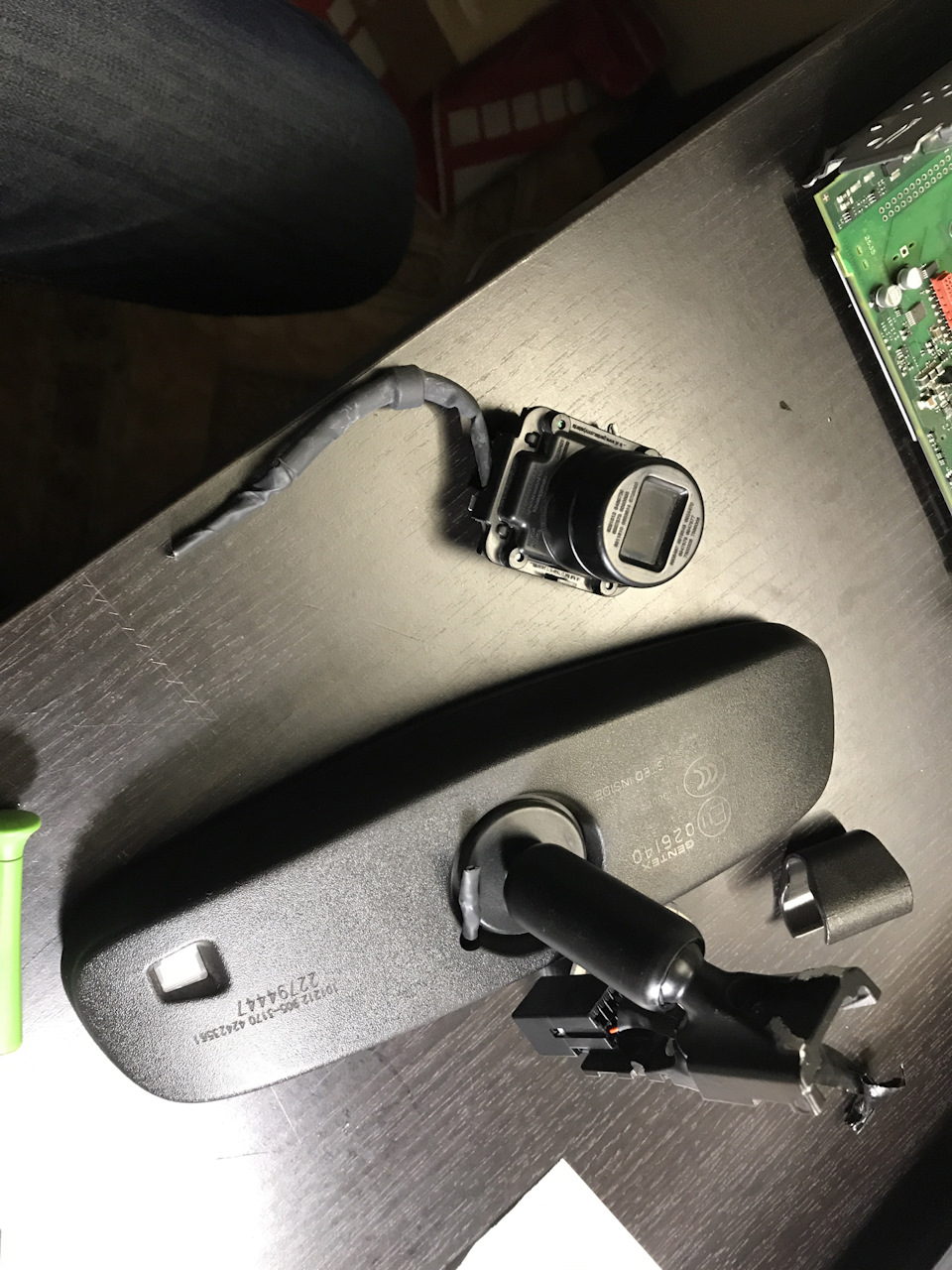

Третий этап — прошивка камеры Opel eye и прокладка проводки для камеры.
Машина научилась видеть дорожные знаки, предупреждает о сходе из полосы.
С ближнего на дальний свет фар переключает камера, теперь эта функция работает более корректно, не слепит водителей с тусклым светом фонарей и т.д.
Четвертый этап — Что бы не покупать новое салонное зеркало заднего вида пришлось его доработать))
Пятый этап — программирование радара и прокладка проводки для него.
Шестой этап — программирование блока Тормозов с опцией Адаптивного Круиз-контроля.
Седьмой этап — программирование блока Двигателя с опцией Адаптивного Круиз-контроля.
Восьмой этап — установка радара на свое законное место, на кронштейн под бампер.
Девятый этап — замена лобового стекла на 6293ACCCMVWZ3R.
На данный момент пройдены этапы с 1 по 6. Пока что не совсем понимаю как в двигателе включить опцию Адаптивного Круиз-контроля, может если кто знает подскажите пожалуйста. В конфигурировании блока управления Двигателя 2.0Т Е39а нет возможности что-то поменять.

Вот так решетка выглядит для ACC
как видишь — у нее нет хрома — чтобы не было помех
выход или всю решетку еще покупать… :(( — а это и клюв тоже другой
или на обычной снять хром хлорным железом и покрасить в черный
Блин! Это же ещё на неё надо тратиться(( Аааааа! Когда это все кончится((
продавай свою решетку быстрее пока новая! :)))
Таак прикольненько…
— появление знаков — видел
— контроль схода с полосы — видел
— настройка дистанции следования — видел
— настройка в CONFIG — видел
— а вот зеленая машинка — даже не появлялась — это из-за ошибки по круизу?
ох уж эти "зеленые человечки"… никто их не видит… :))
Да зелёная машинка зажигается радаром. Пока затык в двигателе, надеюсь в скором будущем победить его.
