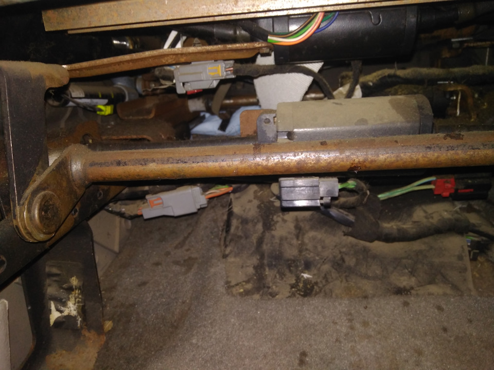

Сначала подключил электро приводы.
Тут все просто:
Плюс от замка (в моем случае от прикуривателя, который гасится выключением замка), тянем на оранжево красный провод фишки сидения.
Соединяем его с бело/розовм проводом, я соединил проводком, на фото видно.
И массу, притягиваем на черно, оранжевый, толстый провод.
На пассажирское все тоже самое дублируем.
Все, регулировки запустили.

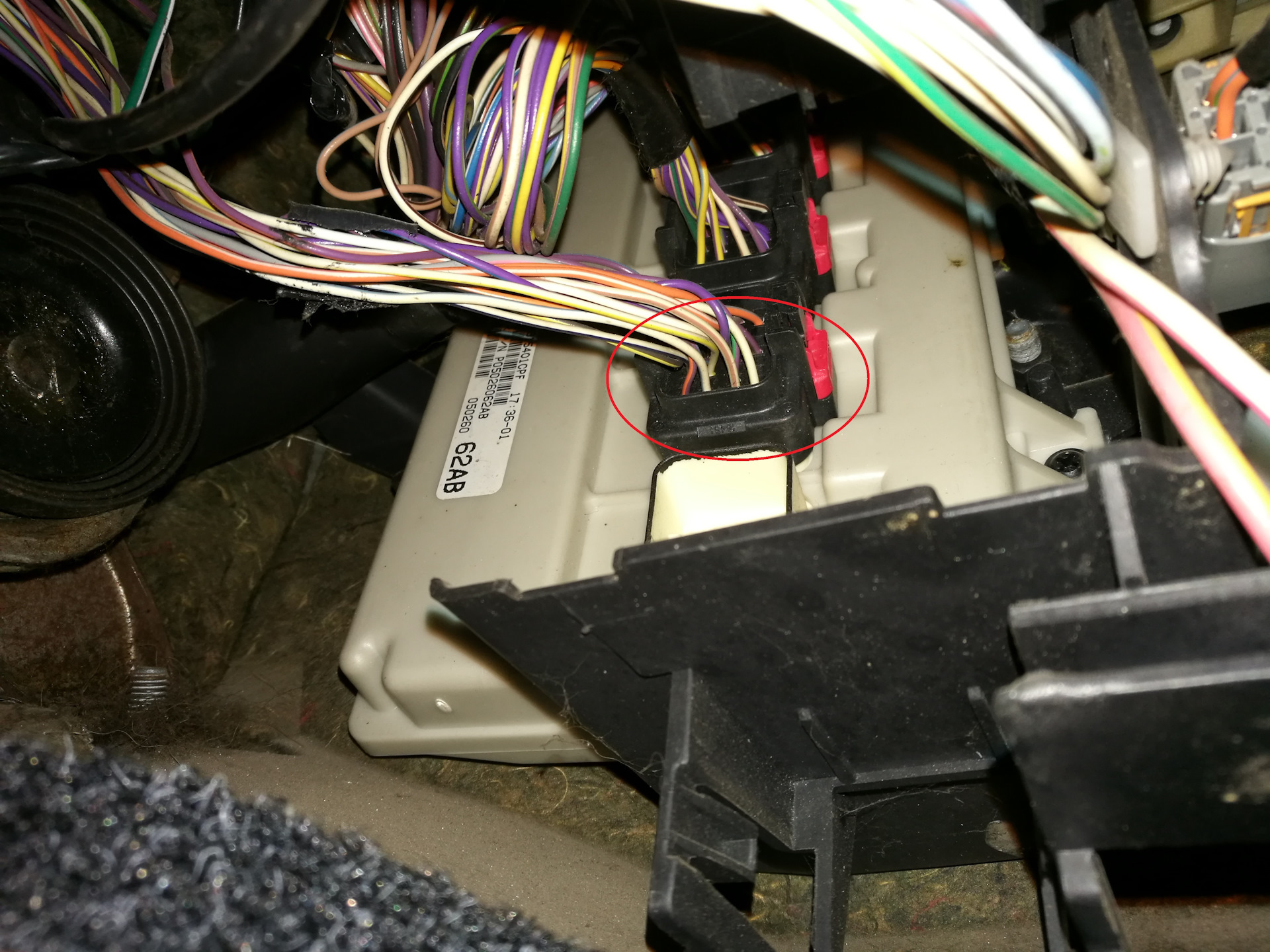

Все, подогрев работает, переходим к подключении заднего стеклоочистителя и писалки.
И так, нам понадобится протянуть два провода до бодика )))) (теперь я знаю что это за зверь)
Встаем в позу пьющего из ручья и заглядываем под торпеду.
Выдергиваем разъем.
Подключаем разъем обратно в бодик, проверяем работу всех трех кнопок.

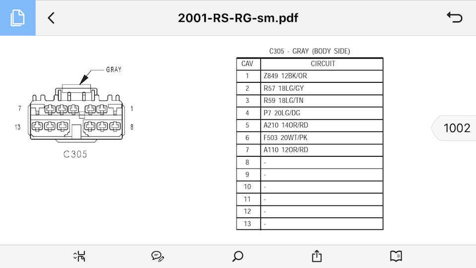

На всякий случай, загрузил еще и схемы.

Подскажите, какой разъем отвечает за подогрев сидений? Не работает подогрев на двух сиденьях. Хочу прозвонить.
Я так по разъемам не помню, легко понять по проводам, один двойной идет на нижнюю подушку, второй двойной на спину.

Здравствуйте. Прочитал эту запись в БЖ. Вроде понял и не совсем. У меня тоже такая проблема — как подключить подогрев . Есть блок кнопок с фишкой, сидушки с подогревом и эл.приводом. привод работает. Подключил фишку которая была у меня под сиденьем. А вот с подогревом незнаю--- куда подключать провода от кнопок подогрева?
С блока кнопок 5 пин на 4 пин фишки водительского сиденья, это управление подогревом. с бодика с фишки с3 с 17 пина провод на 6 пин фишки водительского сиденья, это питание от зажигания.
Привет. Сегодня сфоткал свою фишку под сидением. На 6-ом ПИН питание появляется после вкл.зажигания без доп.провода от фишки с3 с 17 пина. Я так понимаю у меня полная проводка к сидением, только нет связи от кнопок подогрева к блоку.
Kuzma-s
Да, полный набор, посмотри фишку где Кнопки должны быть, скорее и там все есть.
В панели где стоит блок кнопок у меня нет ничего лишнего . Одна фишка на аварийку, омывайку и щётки задние. А вот на подогрев там пустые пины.
ага, значит провода от сиденья идут на с200 разъем, в районе бодика который
Походу да. Следовательно встаёт вопрос ------ куда подключить провода от кнопок включения родогревом?
По феншую провод водительской Кнопки на 33 пин разъёма с200, пассажирский на 34 пин.
А что значит описание пина 33 Р7 а 34 Р8.
Kuzma-s
Вроде здесь нашол.
Да, все верно
Ну, спасибо, в нужном направлении послал :) . Попробую этот вариант.
А где такие схемы скачать ка у тебя?
Например тут
oskin.ru/pub/chrysler-dod…&Country_Caravan_Voyager/
А так в интернете много где есть по поиску service manual dodge caravan
Понял. Спасибо.
