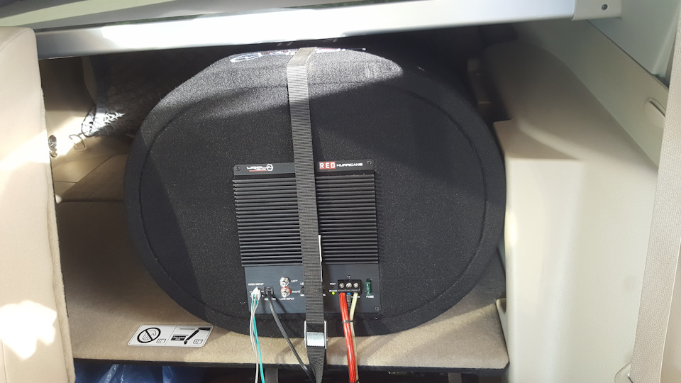

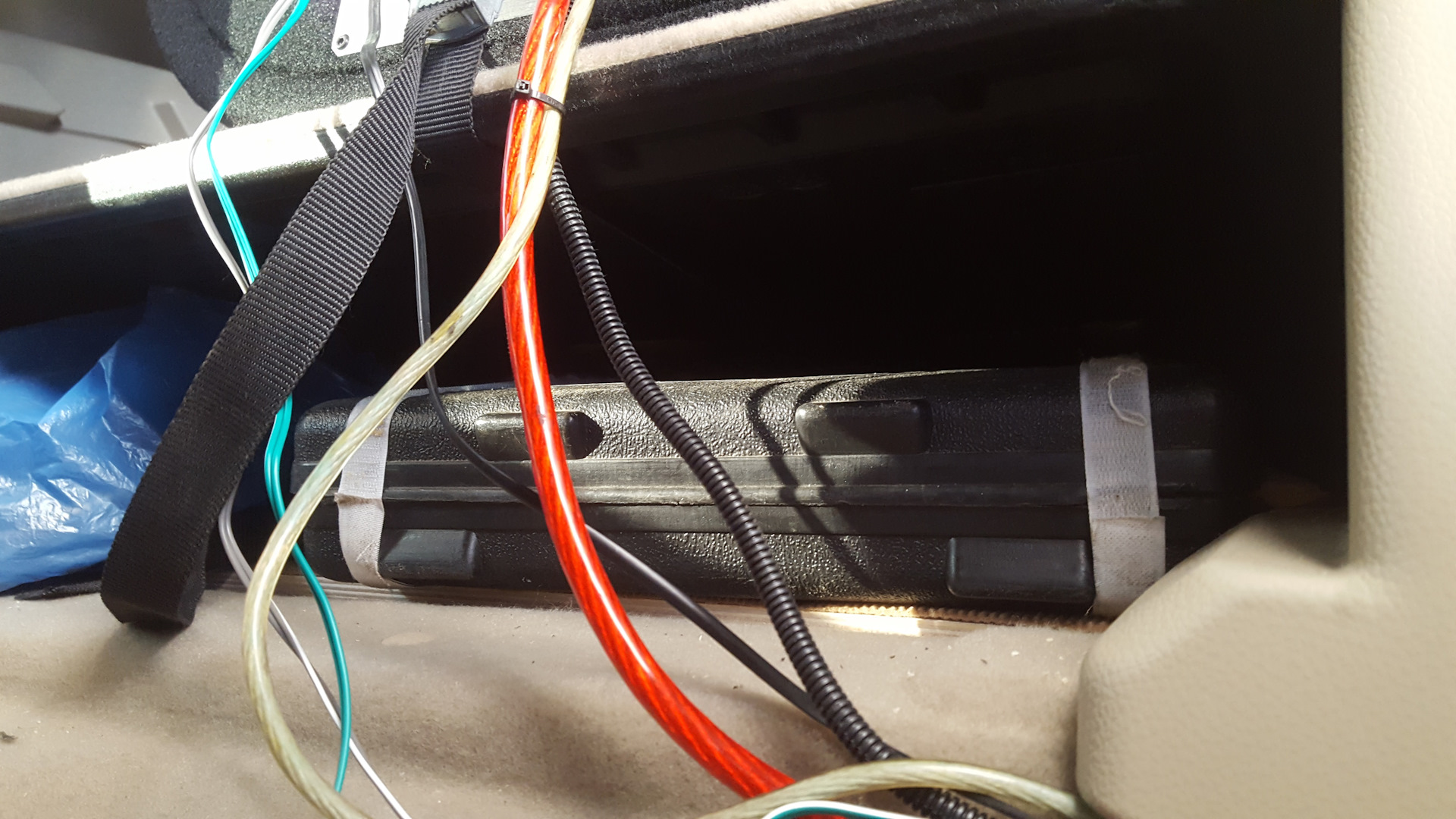

Для начала нужно провести токовой провод от АКБ. Для этого мне посоветовали снять корпус воздушного фильтра, но для этого мне пришлось снять акб, какой то блок мозгов за ним, и то, я с трудом вытащил его оттуда, поцарапав сам корпус. Далее видим резинку со жгутом. Вокруг жгута полно места. Просовываем.
При подключении саба по "высокому" входу, подключать управляющий провод на включение саба не потребовалось. Как только появляется звук, сабвуфер включается.

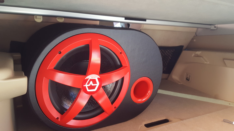

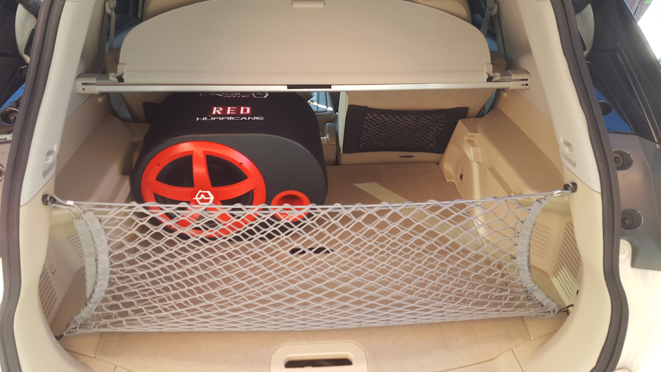

Ну что, саб поставил. Места занял до фига! Пришлось обратно поставить шторку багажника, чтобы не светить жуликам.Теперь чтобы достать запаску придется серьезно потрудиться.

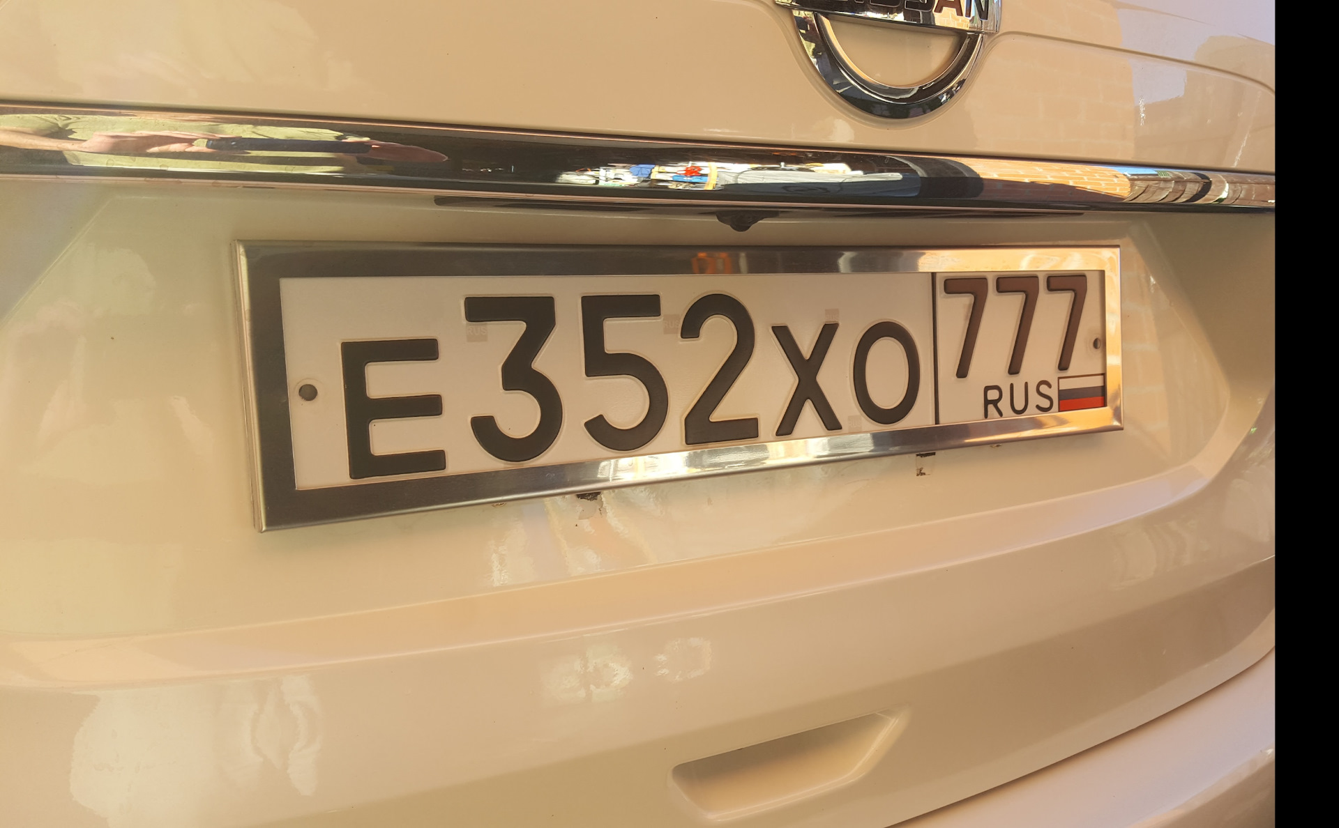

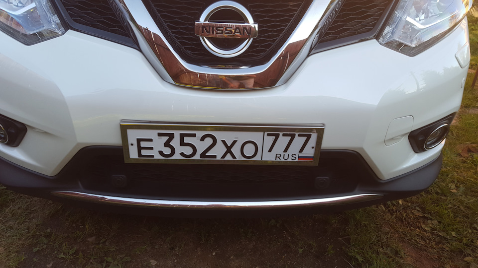

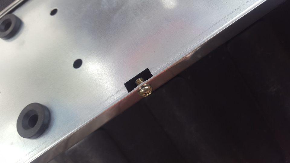

PS Обратил внимание, что дребезжит пластиковая рамка для номера. Хорошо что я уже купил хромированные рамки DolleX SPL-29 по 444 рубля за штуку. У них с этим делом продумано, сделаны резиновые проставки.

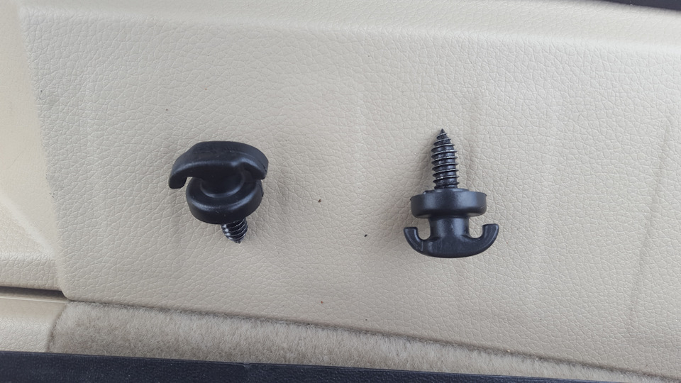

И под конец прикрутил крючки : GM номер 96349663 "ФИКСАТОР СЕТКИ БАГАЖНОГО ОТДЕЛЕНИЯ"

Крючки багажника по горизонтали где-то посередине? Ничего не задели, не уперлись?

Да, как и говорили, от передних динамиков, со входа кроссоверов. А провод то какой, токовой, с палец! :)
Здравствуйте а подключали с преобразователем? Если да то откуда брали подключение с передних или с задних колонок или с самого головного устройства с зади, и каким цветом там идут провода.за ранее спасибо
Да уж! Саб гигант!👍👍👍👍😁😁😁 Как подключал? По ВУ сигналу?! От динамиков?!
