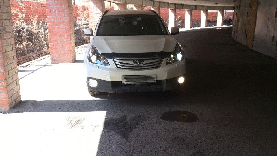

Вот и меня настигла эта учесть пробитой прокладки ГБЦ. На пробеге 86956 км, мотался по городу и подъехав к дому заметил, что из под капота что-то льется, антифриз выгнало из расширительного бочка. Дальнейший осмотр показал сильный запах выхлопных газов из расширительного бачка и наличие пузырей в бачке, лампа перегрева не загоралась.
Разбирал знакомый на СТО, двигатель не снимал. Вскрытие показало пробитую прокладку левой ГБЦ. Головки отдал к специалистам на проверку плоскости и опресовку, как оказалось головы были ровные, просто помыли и притерли клапана. Т.к. ремонт не планировал пытался обойтись минимальными затратами, в итоге:
