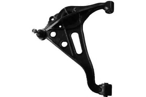

Еще летом приговорили левую шаровую к похоронам замене, проехал уже 6т км, что говорит о выносливости моего "японческого" Друга. Сейчас вспомнил, поискал информацию. Хотел MOOG szwp2898 поставить, но почитал тут,
комментарии пользователей здесь у AnatolyPanchin
и у ALEX-XL7 отчет тут решил в скором будующем заказать левый рычаг SIDEM 77170
P.S. может кому надо сайлентблоки от рычагов, лежат без дела в упаковке, новье могу забарыжить по России наземным транспортом вышлю за свои целковые.

Сергей, у тебя же спереди лифт. Не логичнее взять рычаги сразу под лифт которые помогут выставить развал?
С развалом вроде у меня норма, а новосибовские рычаги 16 тыр стоят, я лучше уж КПП за эти деньги возьму. И у меня шаровая болтается уже менять однозначно.
