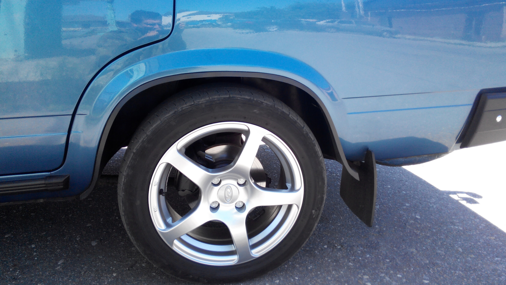

Решил подробно описать все подводные камни, нервотрёпки, и прочую лабуду по установке моих тормозов.
Вопросы которые можете не писать мне.
"Газ суппорт весит ого го! Подресорные массы"
-Газ суппорт весит меньше обычного копеечного на 150 грамм))))

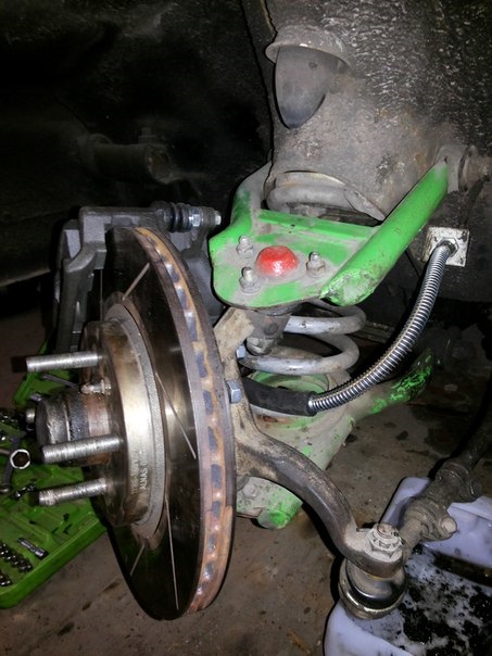

"Суппорт впереди фигня, шланги через всю ходовую"
— Шланг проложен так, что чувствует себя лучше всех!
примерял и так и так…
" Колодки "брякают, стучат, че то там еще""
-Заказаны Лукасовские пластинки скобы для колодок от Ровера(Хонда Легенд) и колодки ТРВ от него же.
там такой проблемы просто быть не может.
Нигде ничего не упирается! все абсолютно отлично подходит.

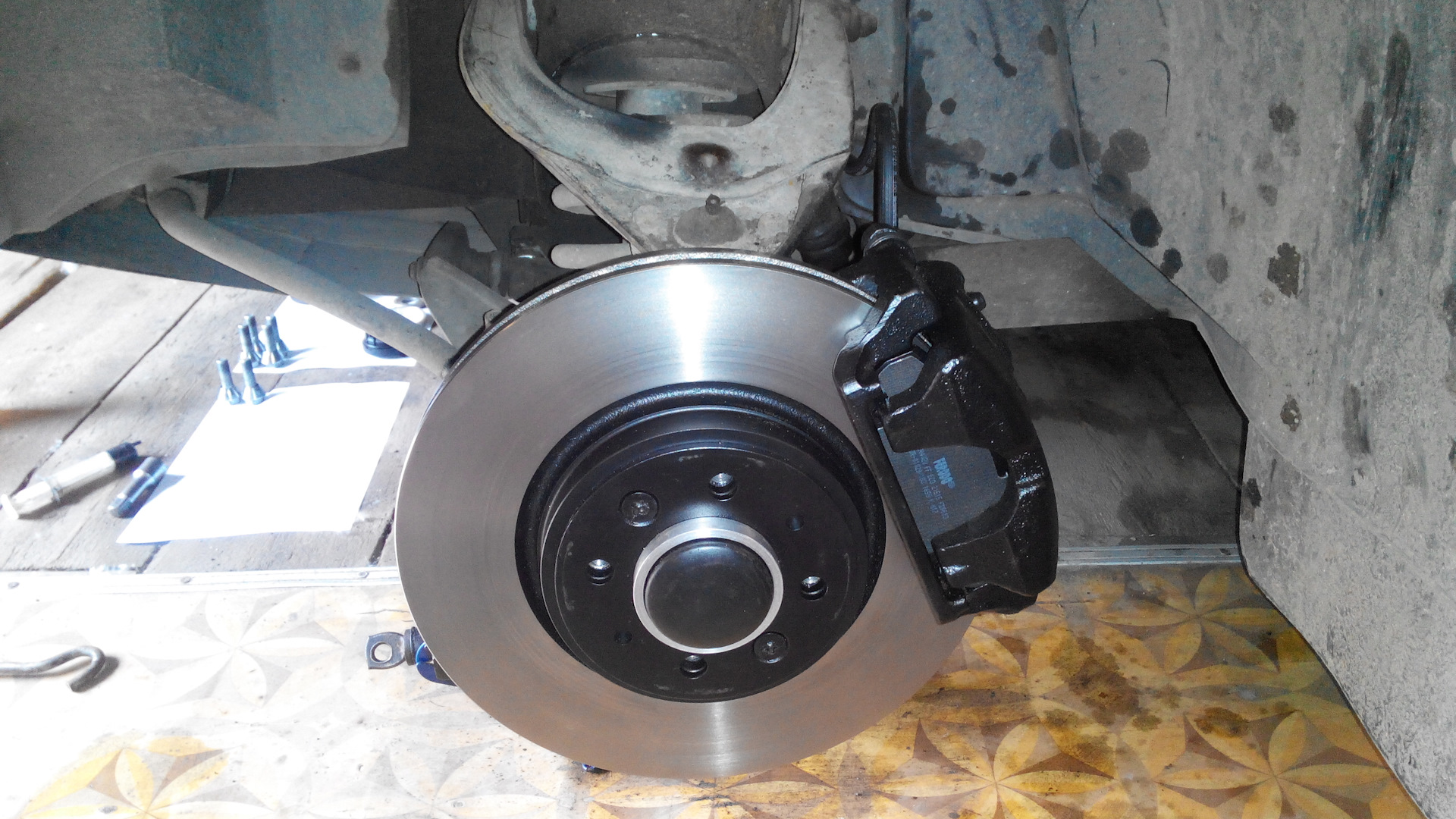

Всего дальше сказаного можно было бы избежать, заказав напрямую план шайбы под аз суппорт, но тут чисто совпадения, план шайбы были, и косточки достались на шару.
Решил лепить бутерброт.
1. Надо сточить план шайбу как на фото.
2. Косточка
отверстия крепления к план шайбе сверлим сверлом на 9, затем 9.5 и окончательно 10, и чуть "шлифуем")
3. Крепим между собой на болты цапфы (они больше всего подходят так как имеют срезаную шляпку и подходящие по параметрам)
4. берем скобу, примеряем, тут самое интересное, не сходились отверстия у меня, в ход опять пошла дрель…
Все стало.
5 ."Крутим барабан!" и понимаем что у нас чууууть чуууууть задевает об скобу полностью прижатый диск…
Берем Болгарского друга, шлиф круг и в два движения чиркаем скобы в этих местах.
6. Собираем, скручиваем радуемся, моем руки)))
Самому было интересно полезть и сделать именно так, ибо в две минуты перерыв драйв 2, не видел что бы кто то так делал, точил и прочее. Ну что имеем то имеем) а план шайбы и косточки я просто сварю между собой сразу же как поеду)

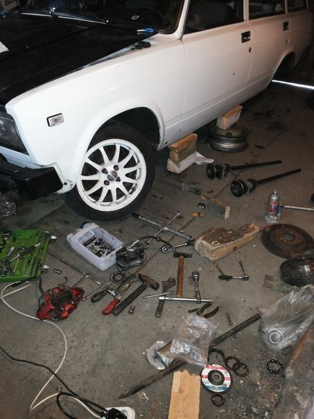

Так же сегодня съездил проточил полуоси и шабы под ЗДТ, завтра же этим и займусь, ибо надо уже выезжать, не могу когда тачка стоит.

У меня мозг взорвался щас как туда пролез R13 диски ?
Раз 15 диск больше то и посадка глубже поидеи, без проставки на ступицу под диск неполучится, сомневаюсь что переходные пластины наружу вообще возможны, только во внутрь, точной толщины, у кого хватает.

Передние тормозные диски алнас R15 11186 (вентиляция) и суппорта ГАЗ 3110 с колодками FERODO (HONDA). Задние тормозные диски R13 2110 (вентиляция) и суппорта 2110 с колодками ТИИР 295.

А шланг через переходник ставил?
не моя ли губа часом?))тормоза огонь б**)
не, не твоя) но такая же, и я ее переделывать хочу
шланги армированные?
армированые это как в сантехнике, где волокна типа металические, это же обычные шланги просто сверху надета пружинка.
и зачем?
ну если шланг об что то допустим треться, то не перетирается сам шланг, а металическая пружинка… шланг равномернее сгибается, не заламывает в одном месте его
а пружинка от чего?
такие шли с завода
не видел ни разу

Тебе виднее по шлангу конечно. Но на фотке в аккурат меж витков пружины стремится.
И Неподресоренная масса это колеса, ступица, тормоза.
Подрессоренная — все что выше пружины.
нет, взвешивал суппорта чисто, понятное дело что 13е торм диски в 2 раза меньше весят этих)
пружина очень далеко
я не шарю, мне пофиг, написал то что пишут умники которые клеят диоды)

Я не хочу накаркать, но как бы не пришлось суппорт садить на пару мм в низ, что бы колодка не вылазила за торм.диск. Чисто из фото.
