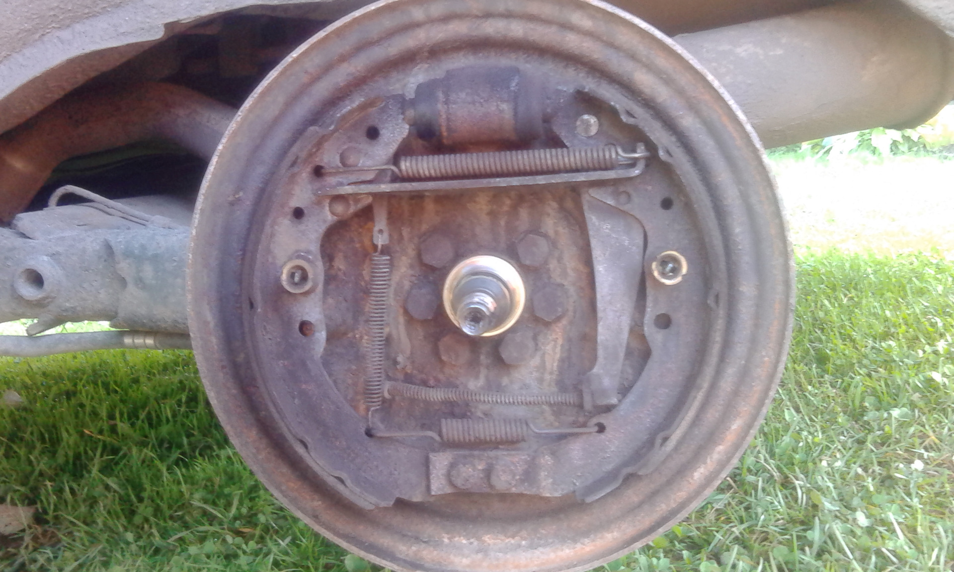

Давно ещё (при покупке) обратил внимание на небольшое (еле заметное) шамканье сзади… Но сильно не напрягало, ездил так. Но на днях появился шум, а также легкая вибрация при сбросе скорости в районе 120-100км/ч. Подозрение, после поддомкрачивания пало на левый задний.
Поэтому, пока не наступила зима, было решено быстренько их заменить. Заменить решил оба, дабы цена вопроса не большая. (На всякий пожарный).

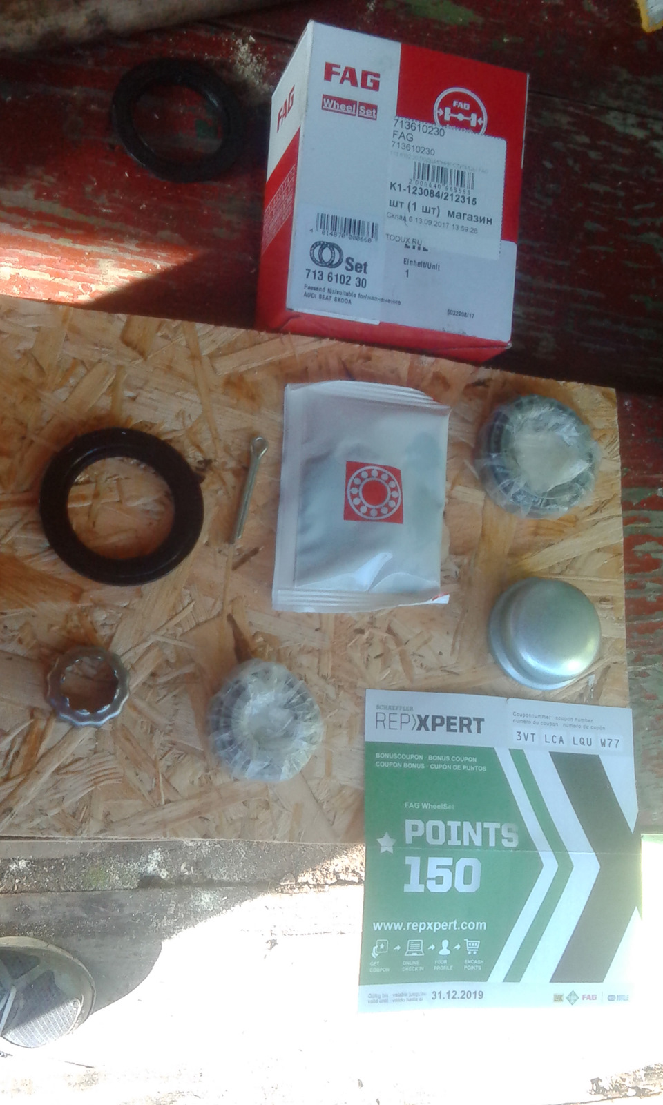

Покурив тырнет решил брать подшипники фирмы Fag. В комплекте идет и смазка.
Особо процесс описывать нет смысла, в инете полно видео и отчетов.
Отмечу, что хорошо что решил сменить оба. Т.к. после изучения старых подшипников и их обойм, выяснилось, что у меня стояло четыре обоймы четырех разных фирм!))) Fag, SKF, Koyo, Asa (asa, это если я правильно прочитал). Сами подшипники опять же, по-моему, фирмы Asa.
Кстати старая обойма Fag сделана в Германии, новые во Вьетнаме…
После замены наступила долгожданная тишина)))

Блин, тоже загудели у меня задние, Торкуе ставил, даже 20 тыс не прошли((((
Я как-то лет семь назад на Ауди Б4 тоже по совету друга занимающемуся запчастями поставил подшипник по дешевле. Дескать "одна малина"… Загудел не пройдя и 5000км. Со следующим подшипником кроить не стал…
Колодки меняются очень легко и просто это не тазик где стяжную пружину надо со всей дури натягивать.
Уже посмотрел видео на Ютубе, думаю справлюсь. На всякий случай заказал ещё к колодкам и монтажный комплект TRW…
