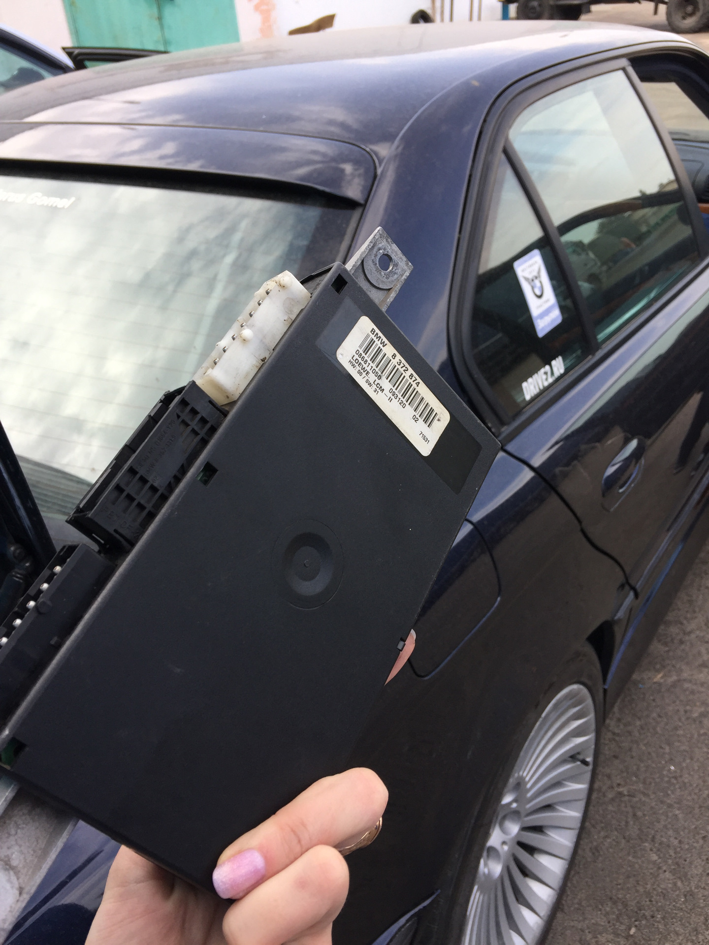

а что за проблема с LCM ?

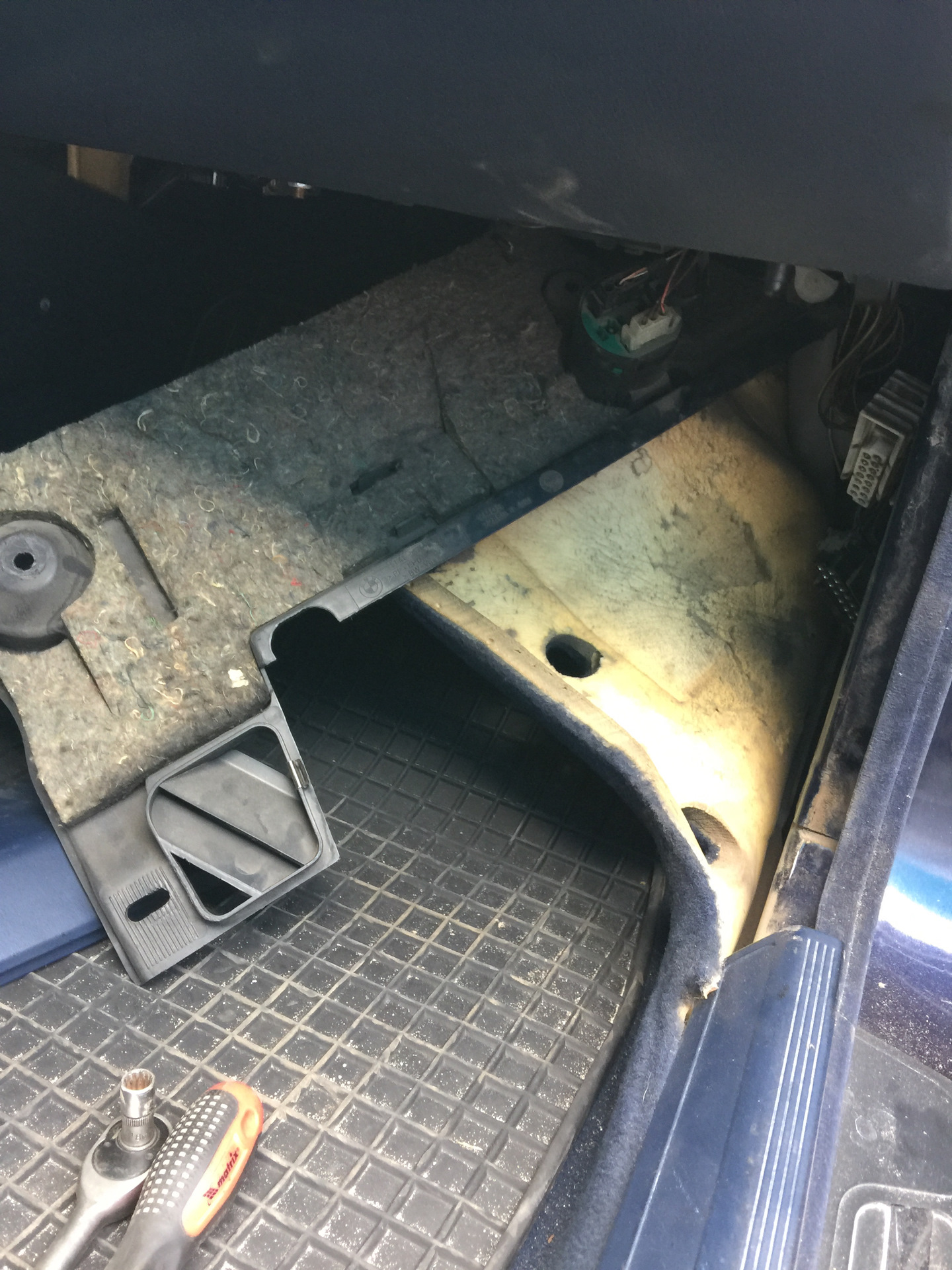

При включении фар Срабатывает аварийка, включается свет в салоне и выключается музыка. Мне сказали что это блок света но проблема не ушла(
я думаю где-то в проводке "вешается" шина i-bus или короткое замыкание
Знать бы где (
самое распространенное место это под правым крылом жгут проводки, и под ковром спереди около сидений
Там бита была сторона. Я электрику тоже говорила, он сказал да не там не будет, ищу электрика Другова

Стоп это же не MK, а LCM блок.
Ты читай. Замена.
