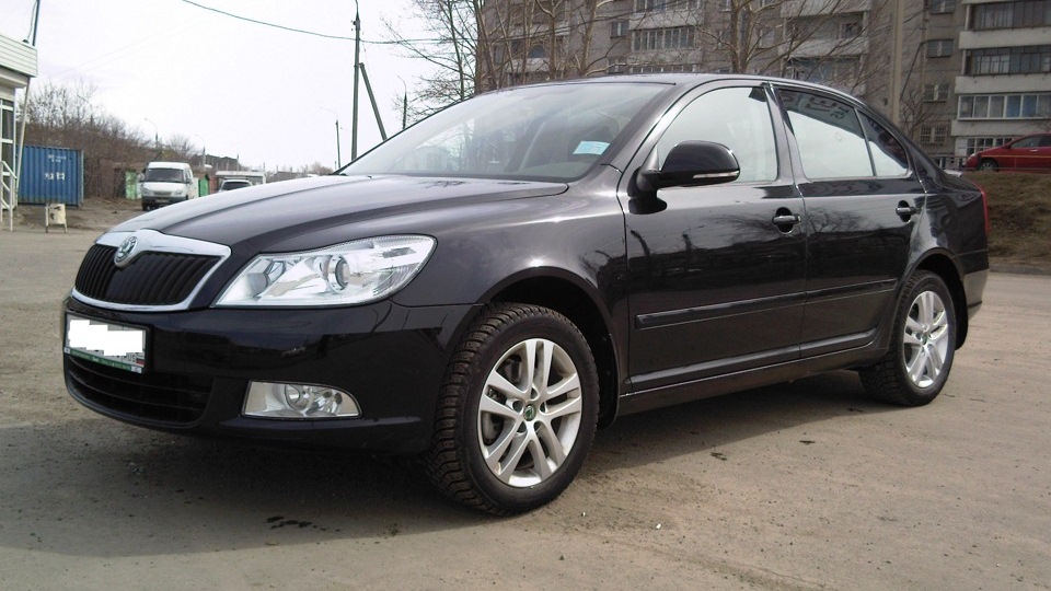

Начну с выпуска — еще весной заказал и получил даунпайп от РУДа на 76мм и положил до нужного момента. Нужный момент получился в августе :). С даунпайпом был заказан переходник на стоковый выпуск, потому как всё сразу не получалось купить, но в дальнейшем будет доделана вся трасса.
После сего действа, обратился к товарищу Артуру и возжелал его чудесного действа по дальнейшему улучшению и увеличению скоростных параметров моего авто. Действо сие заключалось в обновлении прошивки блока управления двигателем от REVO. И теперь стал я ст.1,5+ так как кулер увеличенный есть )), осталось поменять впуск, доделать выпуск и буду настоящим ст.2 от REVO. Спасибо Артуру, сама процедура заняла около получаса и поехал накатывать положенные 30-50км для адаптации всех остальных блоков авто. По личным ощущениям есть изменения в разгоне. Хотел успеть на пару выездных меряний … автомобилями )), но не получилось и придется теперь ждать до весны чтобы себя показать и других посмотреть … в зеркало заднего вида ))).
Ну и на последок — включил себе вторую заднюю ПТФ, привязал доп.лампы в передних ПТФ к поворотникам и теперь у меня при включении поворота мигают ДВЕ лампочки впереди. Осталось купить желто-оранжевые и поменять на них доп.лампы и будет у меня сибирско-американовский стиль света — горящие постоянно ДХО желто-оранжевые и моргающие одновременно с поворотниками(при включении) )). Свет делал себе сам.
В качестве Пы.Сы. — есть теперь в Иркутске А7 с американовским светом, а так же с ДХО одновременно мигающими с поворотниками(при включении), с двумя задними ПТФ и косвенным контролем давления в шинах )). Там еще рядом оказался Ети и у него волшебным образом проявился свет в американовском стиле и мелкие приятности в комфорте салона ))
Обновил выпуск, мозги и свет
