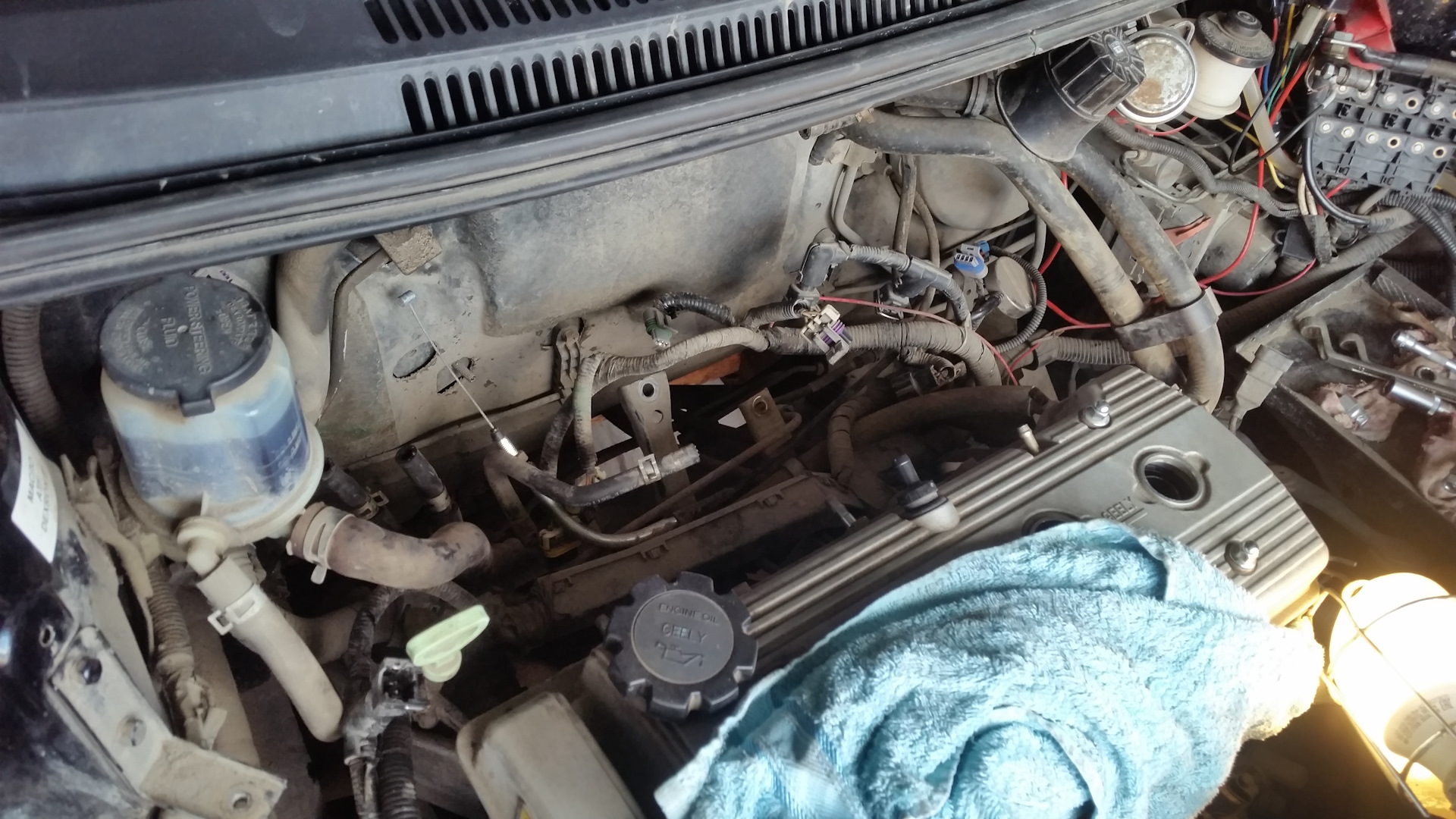

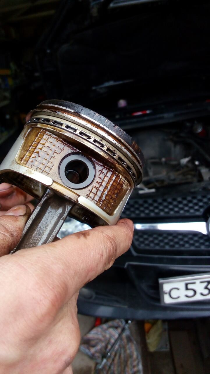

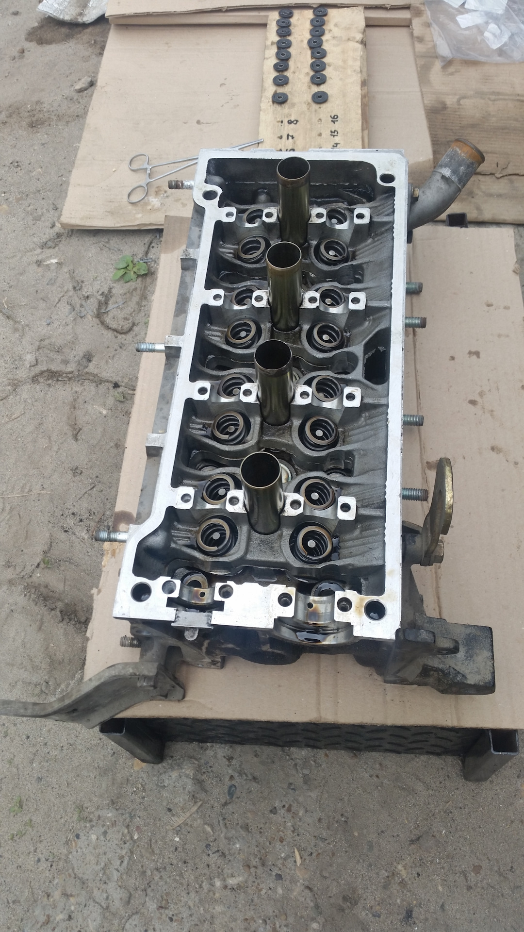

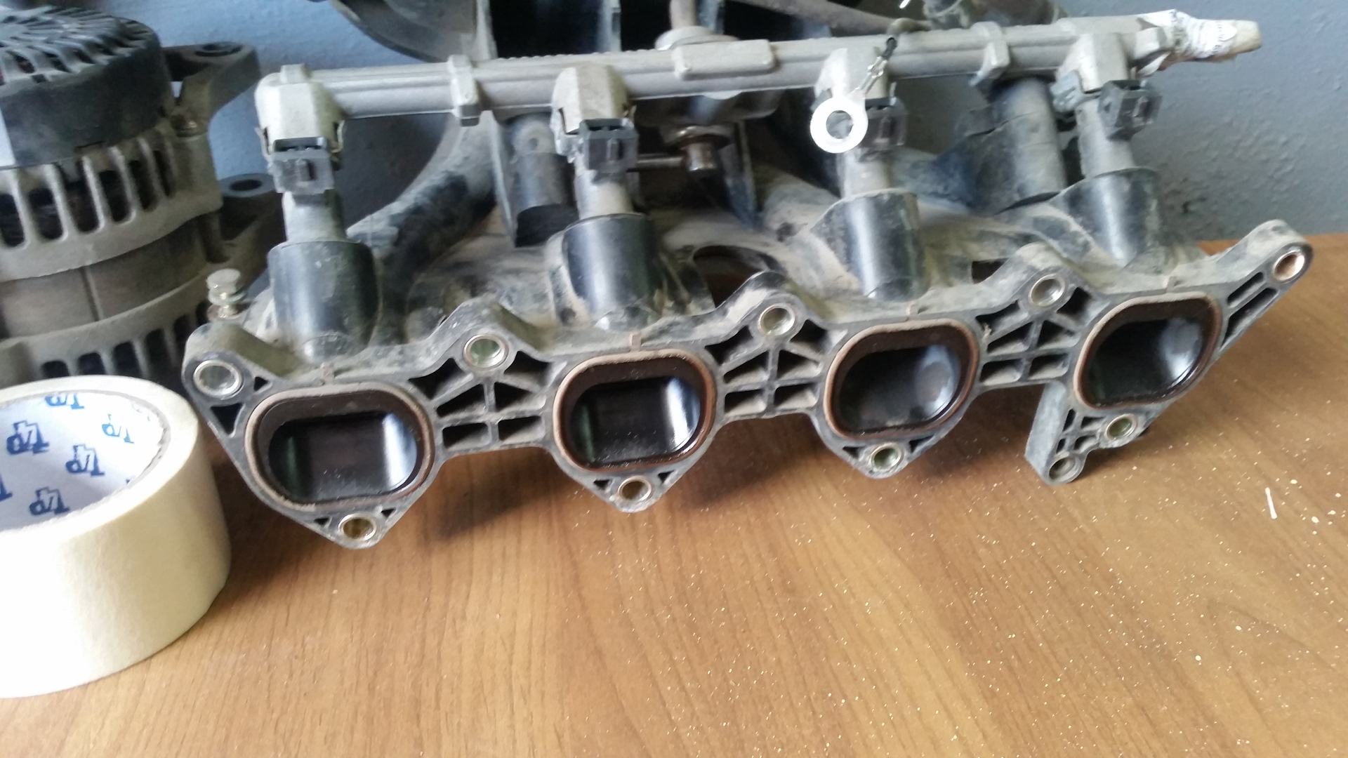

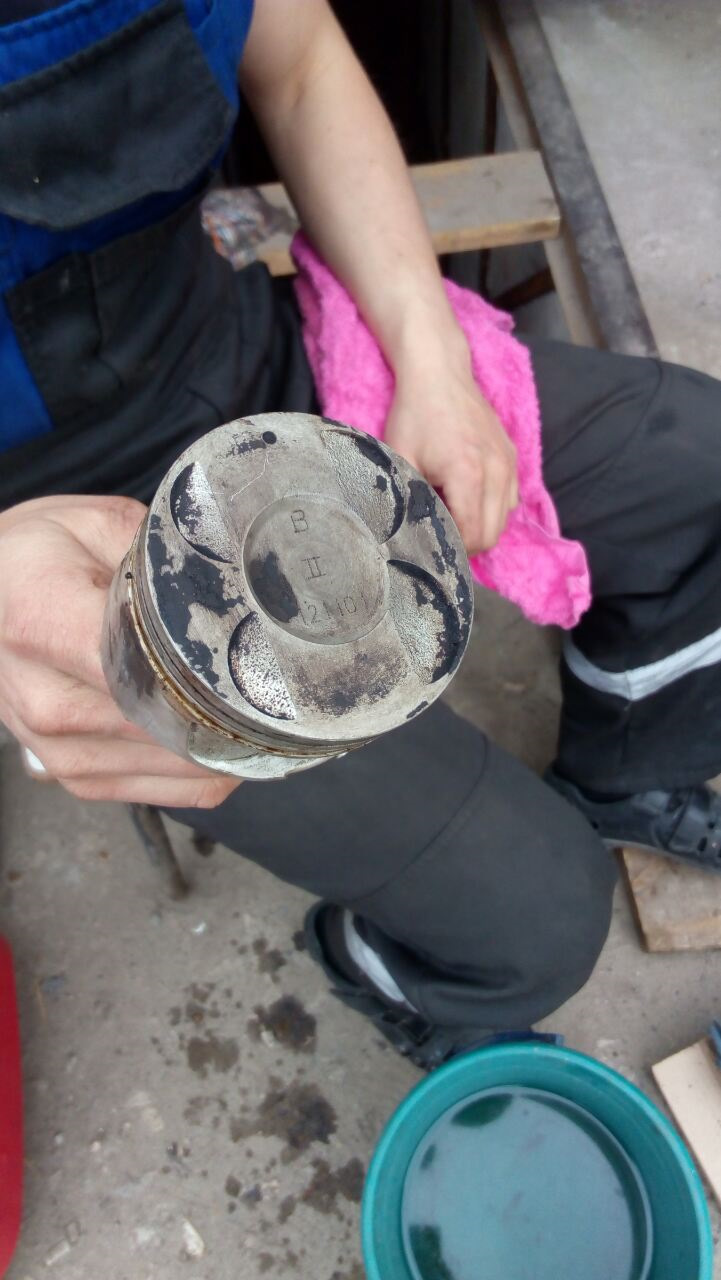

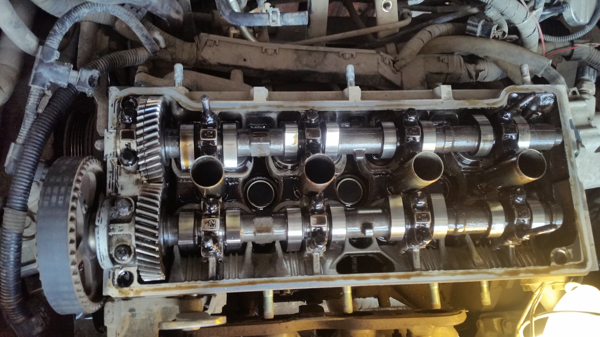

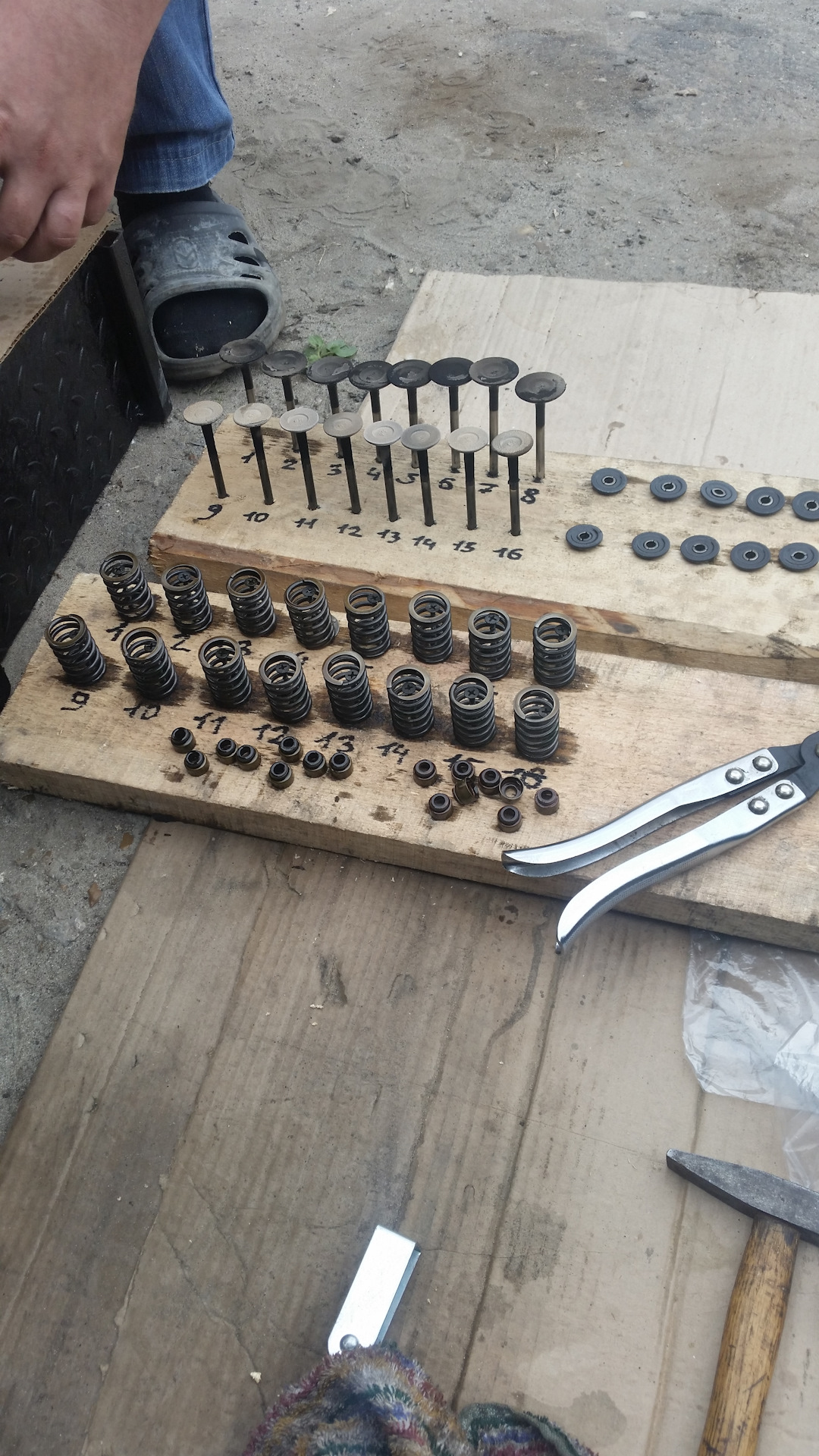

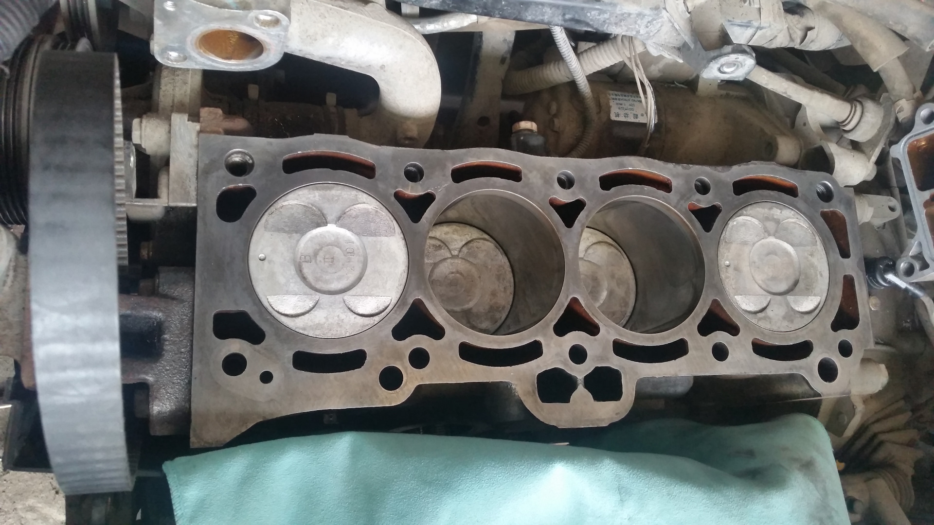

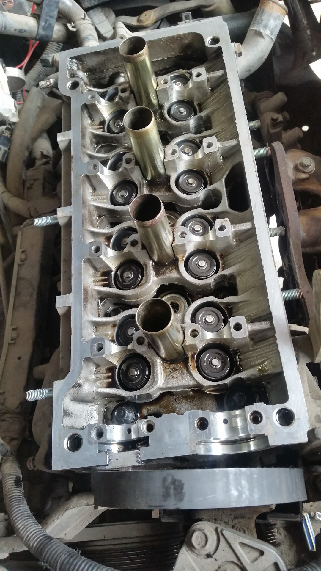

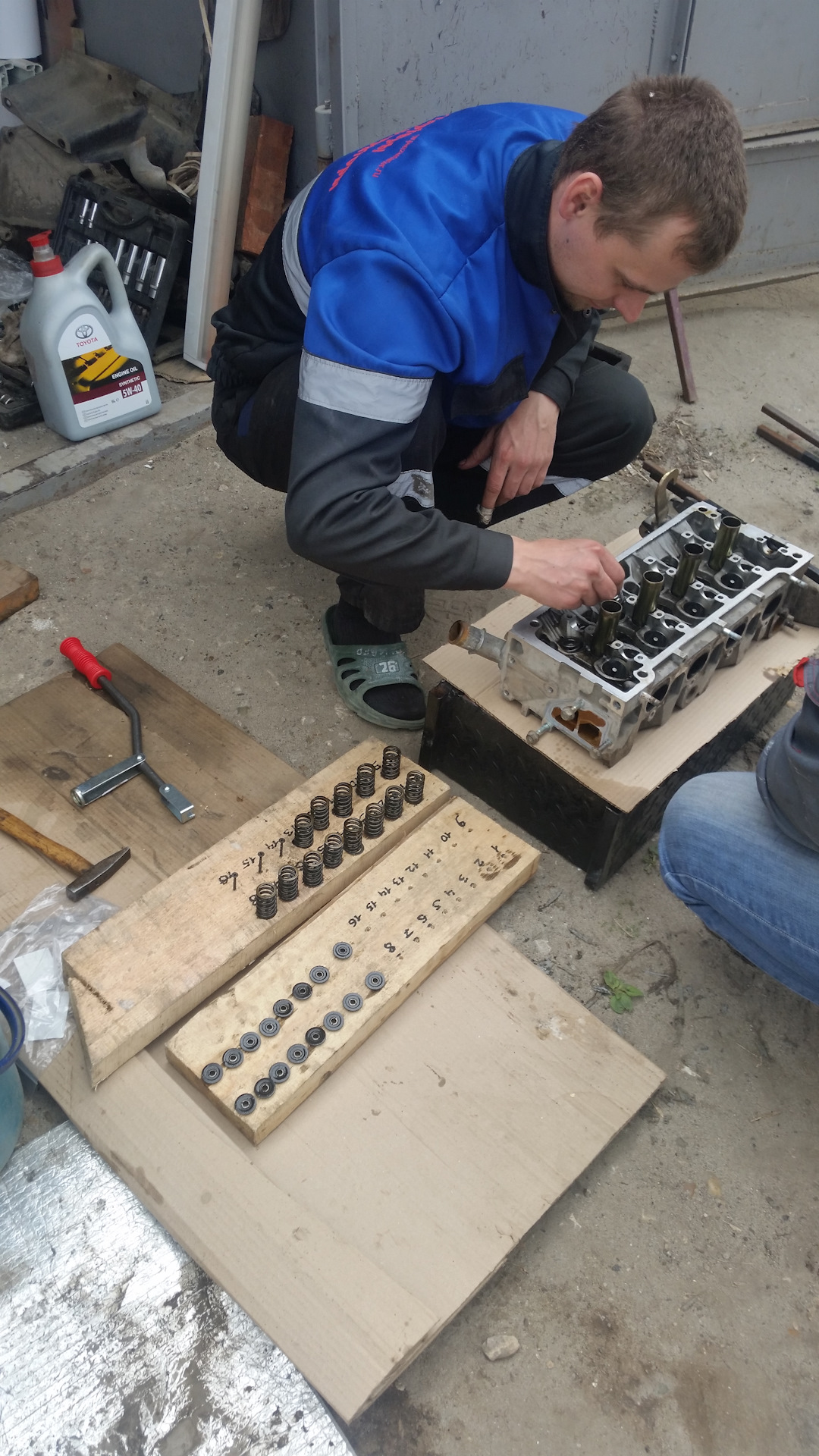

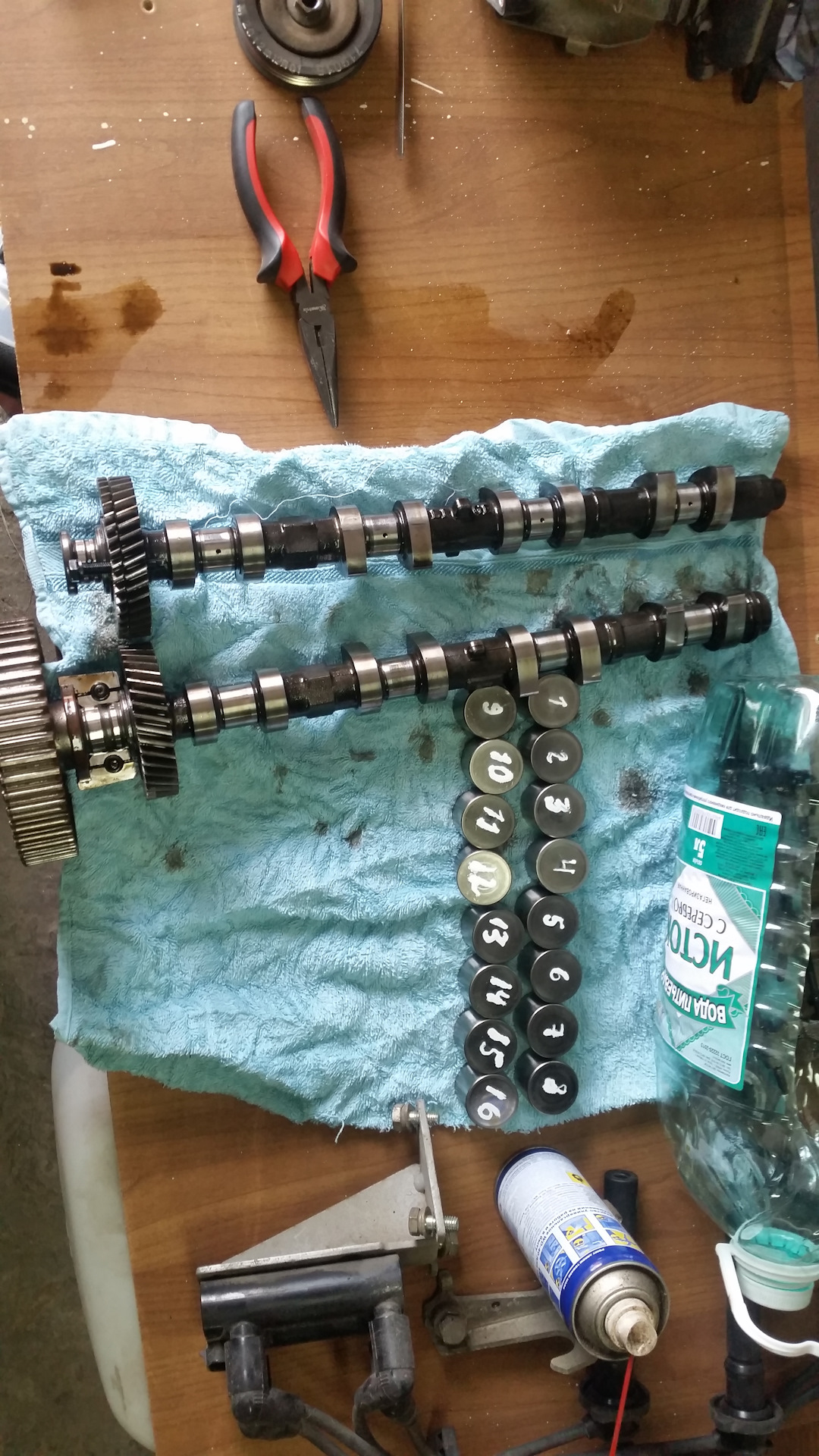

Вскрытие показало, что раскоксовка все же помогла освободить кольца, но каналы не прочистила, и нагар с поршней и клапанов не убрала. Только механическая чистка может помочь от нагара. Для очистки поршней использовал средство для духовых шкафов от Амвей… зверюга.

С чего решил раскоксовку делать, начала жрать масло? или компрессия? в чем первопричина?
Я ее взял, было 25000 пробег, жрала масло дуром. Попробовал подбирать масло, особых результатов не получил.
Я брал с пробегом под 30к км, насчет жора масла выяснилось потом. По газовым "мозгам" количество моточасов никак не соответствовало пробегу на одометре. Скручивают, суки…
Паш, как всегда все четко, аккуратно…и познавательно…удачи с автомобилем!

Странно. У меня пробег 57, я камерой в котел заглядывал, поршни блестят как новые. Может от масла зависит
А ты регулировал клапана?
Пока нет. Уже 3 года обещаю себе что весной сделаю. Собирался весной, вот уже смотрю зима на носу.
