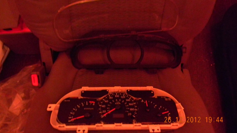

Завершил работу с датчиком омывашки. После раздумий и примерки остановился на лампочке овердрайва( нахрен она нужна в приборке на машине с механикой непонятно). Но и саму лампочку немного доработал, чтобы не вводила в заблуждение и смотрелось не столь колхозно. Вобщем имеем стандартную приборку.
и берём мой чемоданчик
Разбераем приборку

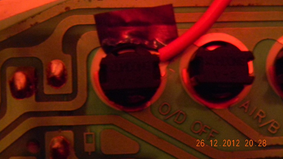

находим планку с шильдиком O/D OFF
и заклееваем буковки O/D изолентой чтобы они не светились( я заклеил в 4 слоя чтобы навернека) И получаем надпись OFF.
Теперь переходим к плате.
не хотелось мне подключать на асс так как тогда она могла бы светится даже при заглушеном двигателе. Решил подключить через зажигание. Тянуть провод из под панели неахото, да и незачем веть он еся на приборке. Поэтому взял питание от лампочки которой в приборке всёравно нет. Но O/D питается плюсом а не минусом как по идее надо нам. Поэтому срезаем минусовой контакт у лампочки O/D и изолируем его. К лампочке на этот контакт подключаем + А на плюсовой контакт через штатную колодку кидаем управляющий минус от датчика.
И конечно же подключаем на блок питания и проверяем.
Вобщем такой вот датчик. Получилось по моему не очень колхозно и очень даже удобно. Всем спасибо кто читал, возможно это кому то пригодится)) Ну и надеюсь на ваши коментарии.
