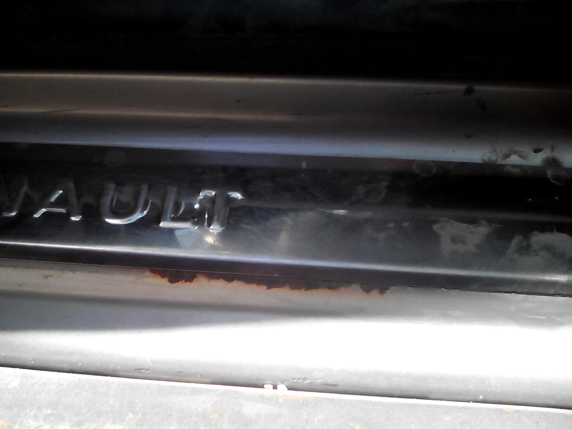

Заметил с год назад, думал ржа лезет из под приклееной накладки. До отпуска решил исправить этот косяк пока дырка не образовалась.
Оказалось что под ней все нормально, хотя может она и поспособствовала.
При зачистки основного участка, выяснилось что ржавчина пошла тонкой полоской вдоль.
Краску купил на подбор, там же залили в баллончик.
Сначала казалось что в цвет не попал, но через недельку уже не замечал этого.

Это резинка внизу двери так протирает. Там тонкую полоску пленки клеить надо

Может на нержавейке от штампа заусенцы протерли краску? А лучше там пленку наклеить.

Это называется электрохимическая коррозия и виновата в ней накладка из нержавейки !
сам придумал? у меня пол парохода в нержавейке и нет ни какой корозии.
я понимаю если бы она была на голый метал приклеена, но никак не через покрытие.
Все до бонального просто, уплотнитель двери!
Не сам придумал, а природа ru.wikipedia.org/wiki/%D0…0.D0.BE.D0.B7.D0.B8.D1.8F

Видно вы ещё очень молоды и не знаете как гнили Казанки и Прогресы клепанные из ДТ в местах контакта с нержавеющим брызго отборником . У меня на катамаране даже все нержавеющие оковки на алюмиевой мачте приклепаны через протекторы и все это тщательно промочило изнутри и промывается после солёной воды, щелевая коррозия самая сильная и быстрая !
Не надо путать алюминий с железом. Для алюминия морская вода сама по себе уже агрессивная среда, алюминий алюминию рознь.

Когда покупал, пластиковых не было нормальных. Думаю разницы нет. если только накладка не с заходом вниз к порогу. Это похоже уплотнителем протерло.
