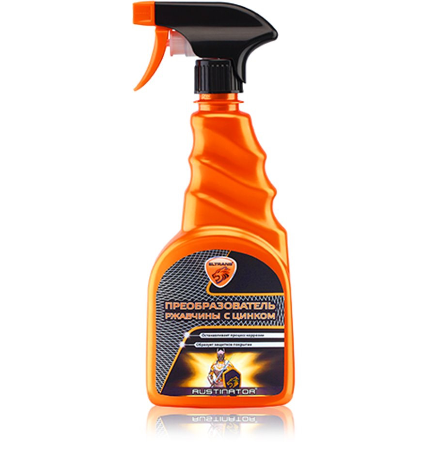

5)Счищаем всю ржавчину вокруг, а пользовался болгаркой и абразивным кругом, в труднодоступных местах использовал металлическую щетку. Затем наносим преобразователь ржавчины с цинком и ждем некоторое время, от ржавчины не останется следа, а сверху будет слой из цинка.
