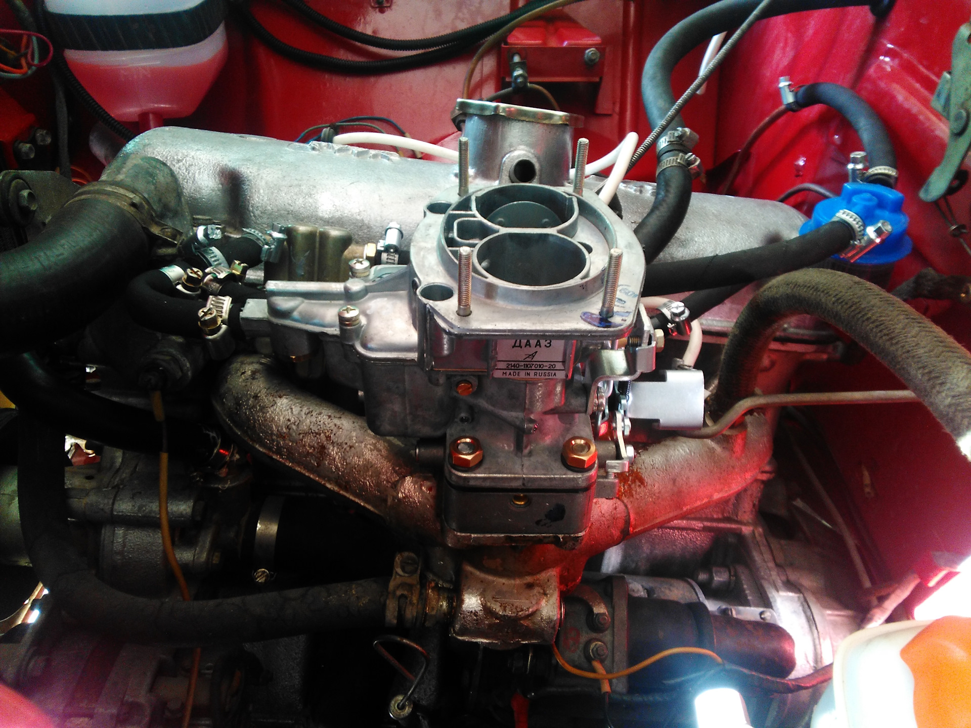

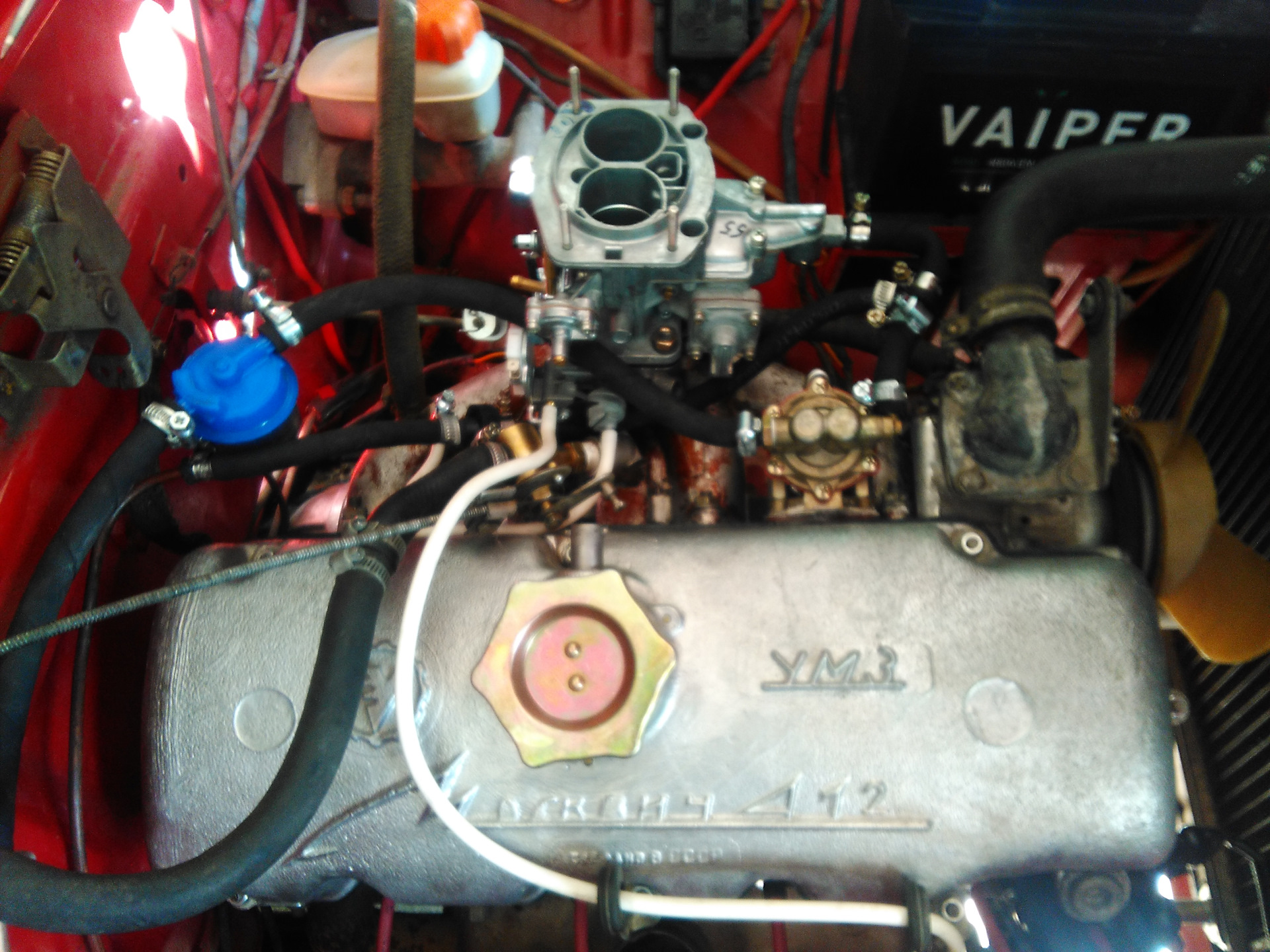

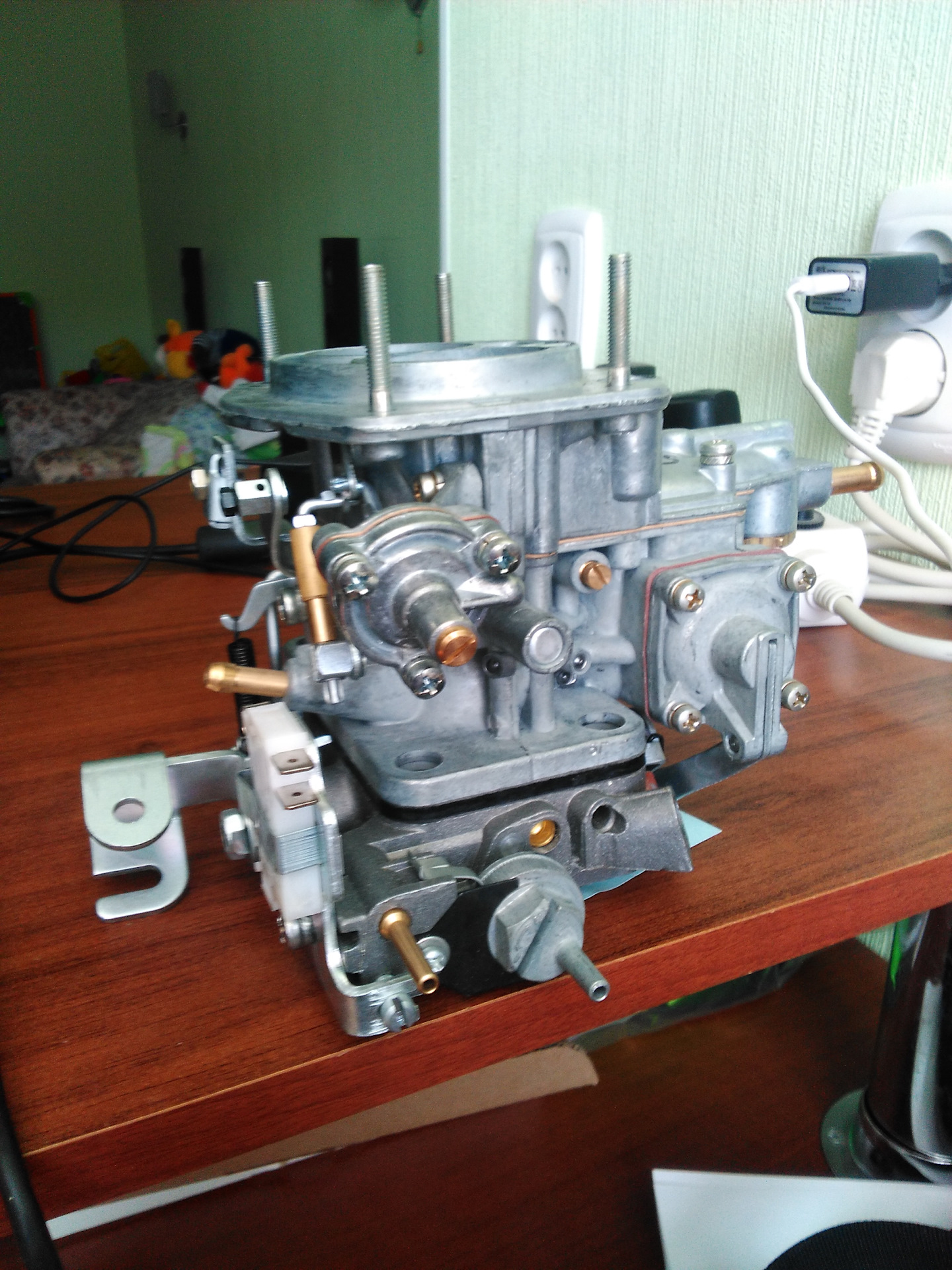

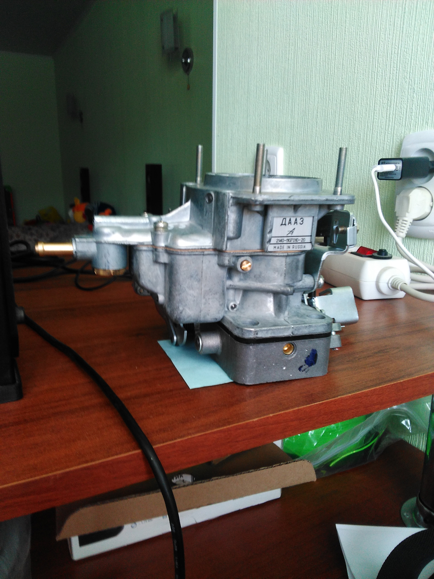

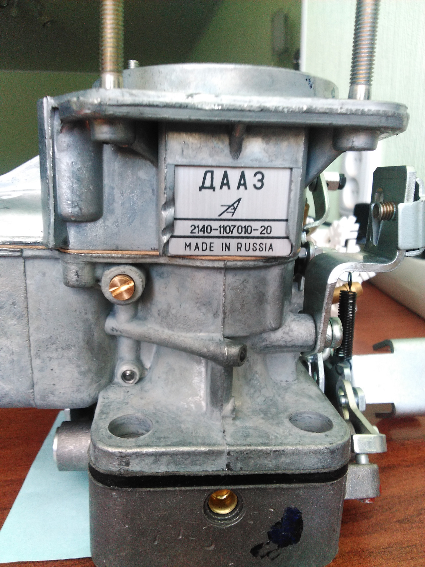

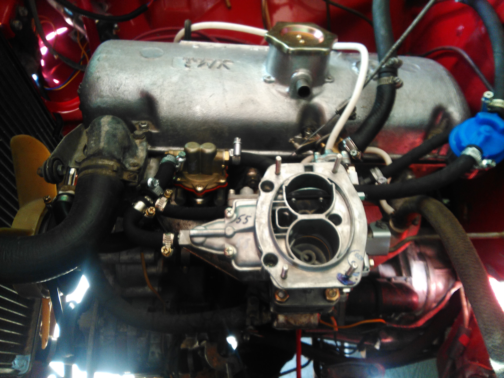

Коллеги, а в чем отличие модели 2140-1107010 (у меня такой стоит с завода на ИЖ412 1991 г.в.) от 2140-1107010-20? Производят ли такие карбюраторы сейчас? Как не нарваться на подделку? Спасибо!
Средняя часть не от 2140. И в колечки, через которые проложена белая трубка от карба к трамплёру, нужно продеть свечные провода — в переднее три, а взаднее два провода. Чтобы не болтались. Это их штатные кронштейны. Ну чтобы по фэн-шую.)))
В 2140 жиклёр ХХ расположен ПОД крышкой, а не сбоку. Это ВАЗовская средняя часть. Но если работает — пусть работает. Если вам принципиально всё москвичёвское, я просто указал на расхождение.
Чушь. Жиклёр хх под крышкой был ТОЛЬКО в 2140-1107010. Все остальные с индексами в конце были уже с жиклером снаружи. Вазовские части никакие на москвичевские карбюраторы не станут. В москвичевских карбах система холостого хода по-другому устроена.
Почему так решили?
