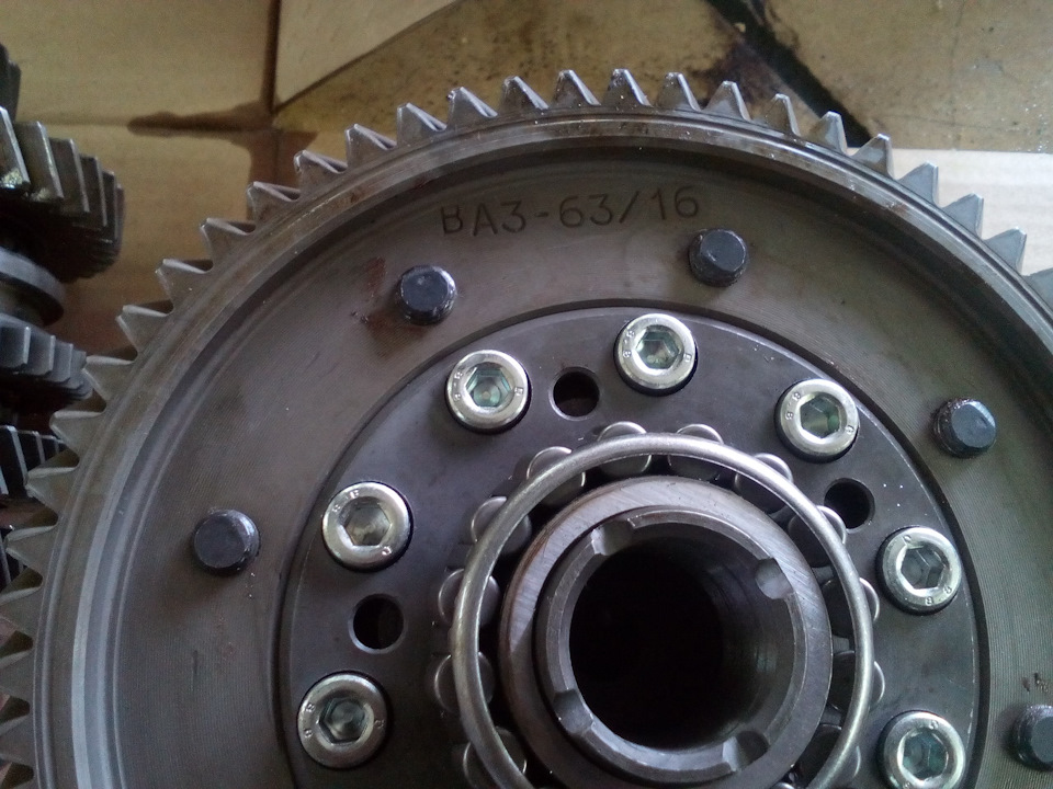

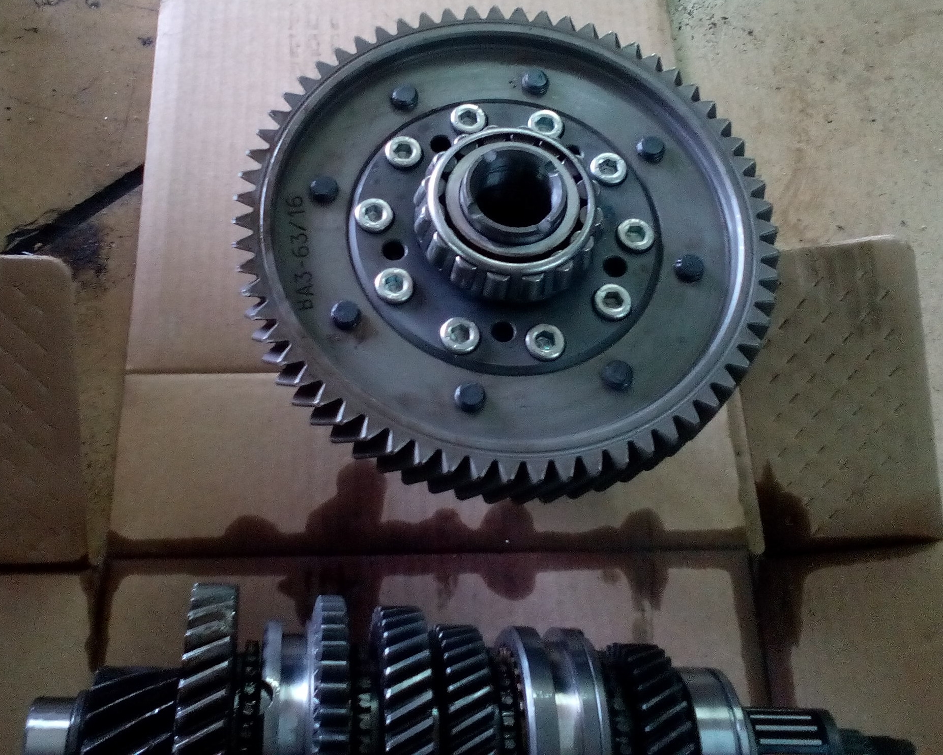

Сегодня в отличном сервисе у мастера с золотыми руками Дениса были установленны: 18 ряд в сборе (12 конфигурация), главная пара 3.9, самоблокирующийся дефферинциал Автоспринтер с преднатягом 5.5 кг. Проехал немного до конца пока оценить не могу. Но сразу заметно что машина резвее в повороты на скорости легко. Буду привыкать к новой коробке.Позже опишу ощущения.
P.S.Кто уже ездит на подобной конфигурации подскажите до скольки можно крутить на первой ну и так далее. Заранен благодарен кто подскажет 😁
Запчасти на фото: 8136316
Запчасти на фото: 3082000655

Вот не помню.У меня чисто 18 ряд конфигурации под приору (у меня валы кпп не разборные потому и пришлось менять все в сборе)не путать с коробкой 2108
У меня 12 года приора и я хз какой там конструктив кпп — на сайтах по 4 варианта таких рядов продают, и узнать какой у меня возможно только при разборе кпп наверное. Вам кто подсказал именно такой комплект покупать?
У меня тоже машина ноябрь 12 год(модельный ряд 13 года). Мастер он же друг.Сняли мою кпп и посмотрели.Оказалось нового образца.
Потом поставили кпп на место и Вы заказали ряды или как?
Да именно так.
Сцепление на 2112?
Да Сакс чисто на приору не делает
На пятнаху недавно тоже 18 ряд поставил с блокой. Катаюсь привыкаю к новой кпп
Тоже привыкаю. За час езды не совсем понял до скольки максимально можно на первой крутить
Да и по сумме то распиши?
Валы в сборе + главная пара 3.9 35000 р (т.к. мои валы не разборные) самоблокирующийся дифференциал 7000 р итого 42000 руб
