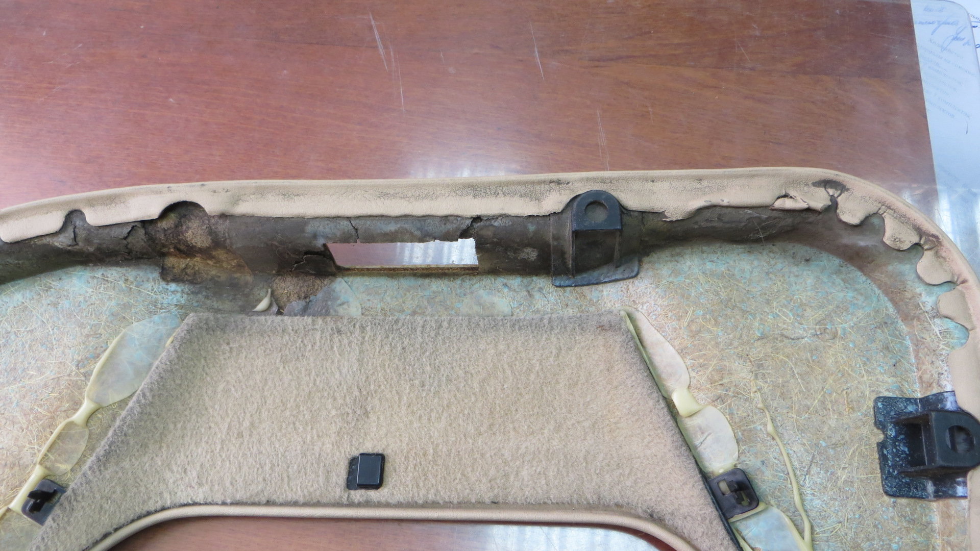

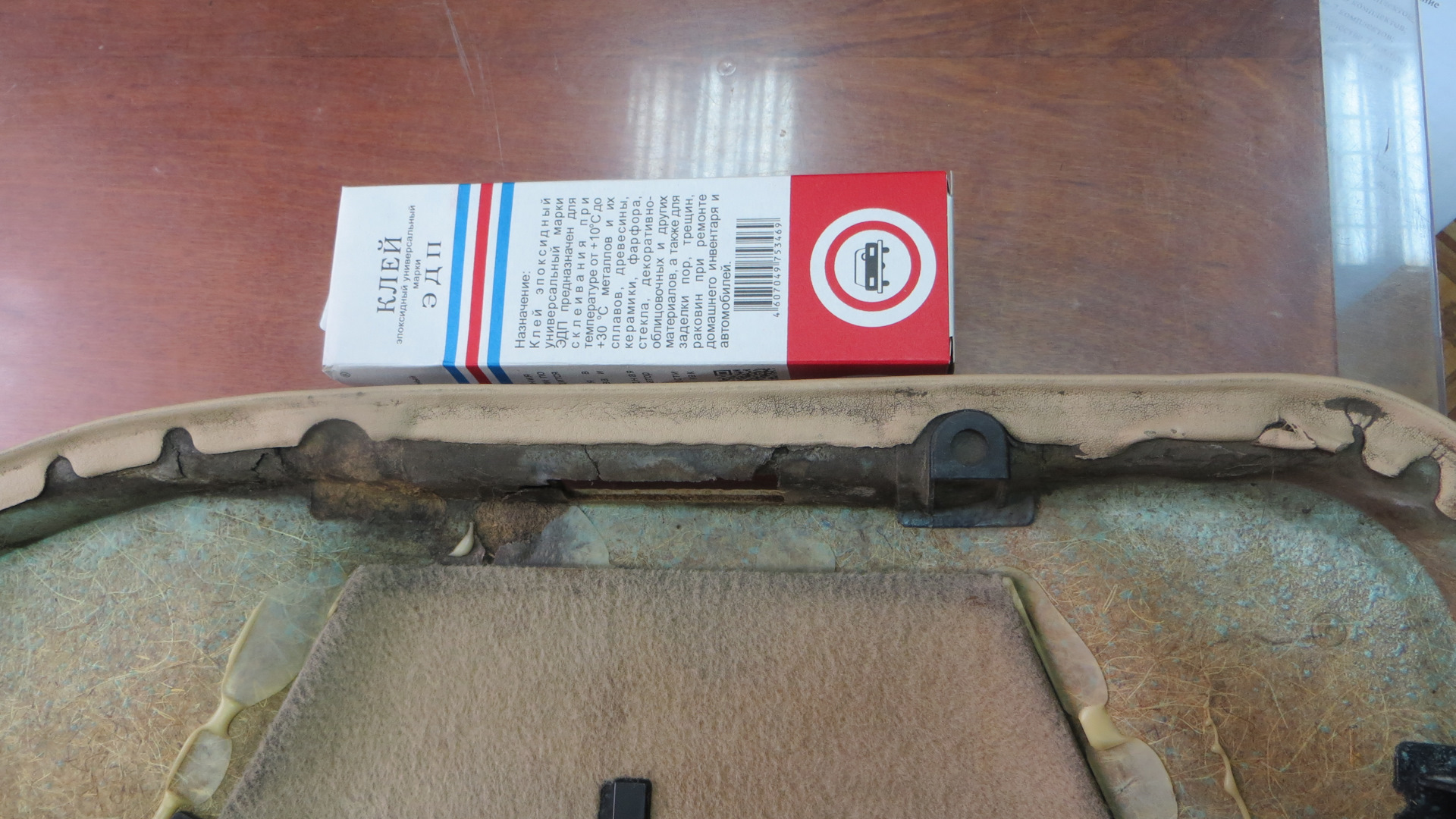

Всем здравствовать. Читал бортжурнал одного из драйвовчан и обнаружил у себя такую же проблему с дверной картой. А проблема в том, что карта подвергалась воздействию влаги и серьезно подразрушилась в районе фонаря. Стала очень мягкой и держалась на честном слове и обивке. Многие с этим сталкивались. Я учел все советы и вот что получилось.
Вот какой вид был до этого. Одно крепление отвалилось полностью и функцию свою не выполняло.

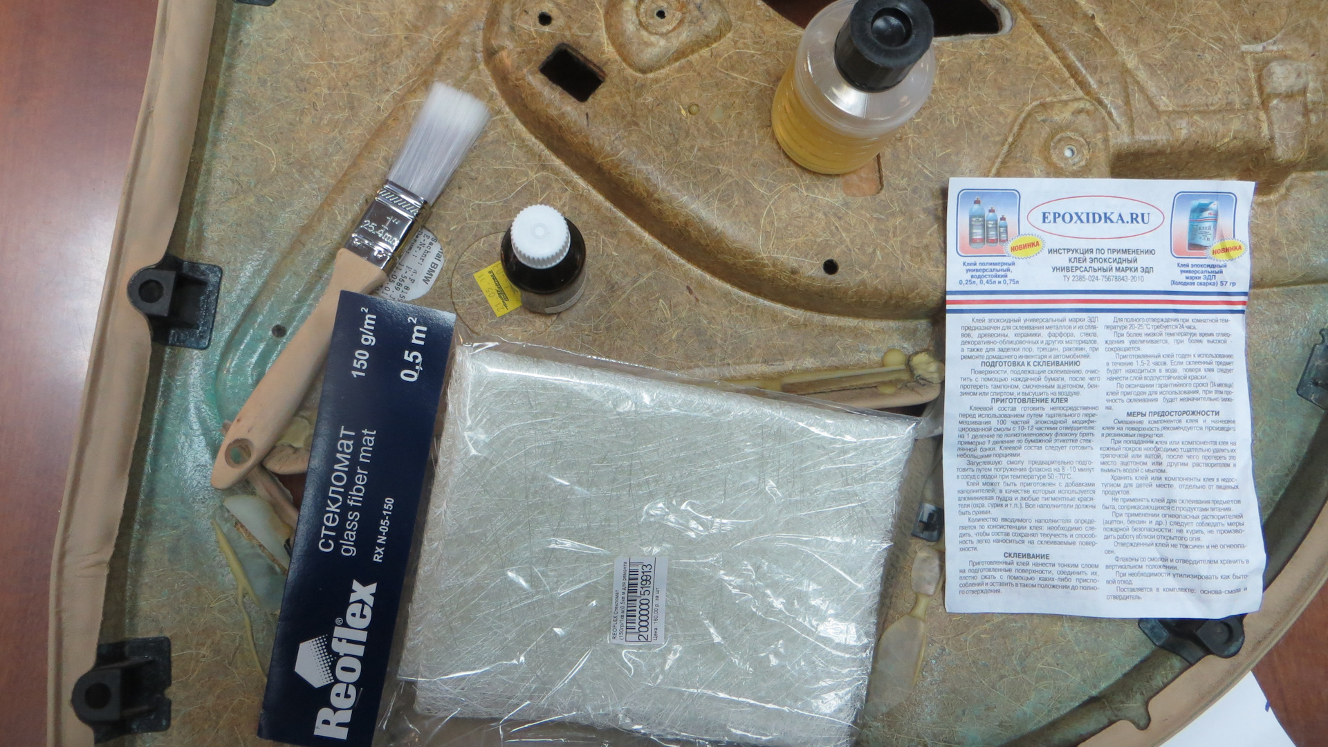

Не мудрствуя лукаво была куплена старая как Свет эпоксидная смола. Очень простая в использовании. В наборе смола и отвердитель. Инструкция прилагается.
А также приобрел, по советам бывалых, стекловолоконный мат для усиления каркаса.

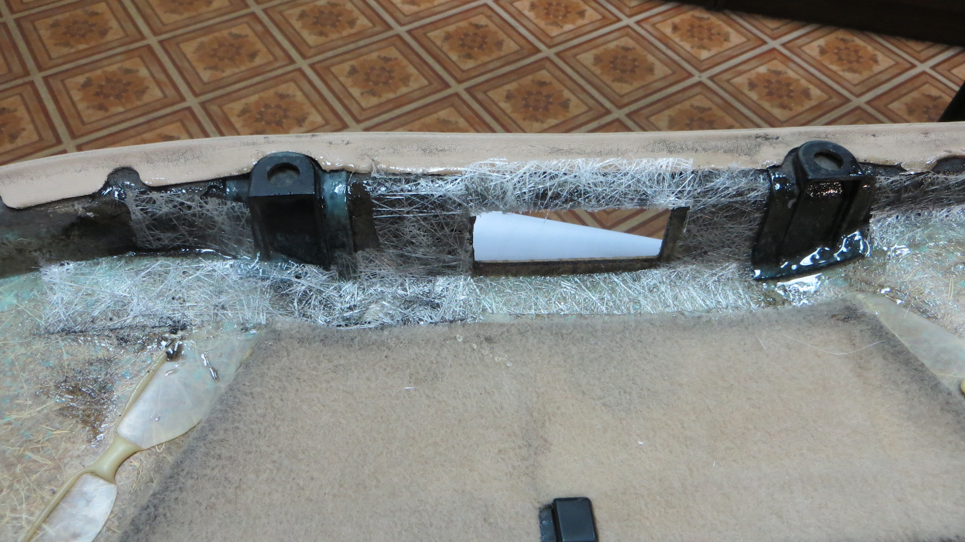

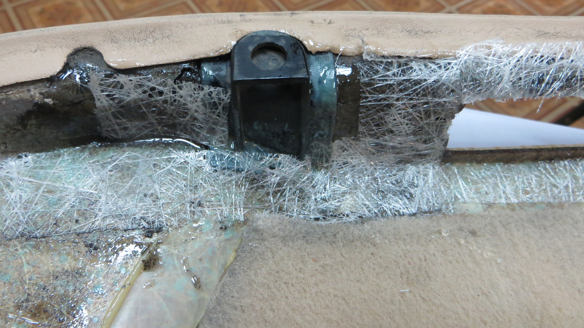

Все поверхность обезжирил и нанес эпоксидный клей. Приклеил на место крепление и сверху наложил вырезанные куски стекловолоконного мата.
И сверху нанес еще несколько слоев клея.

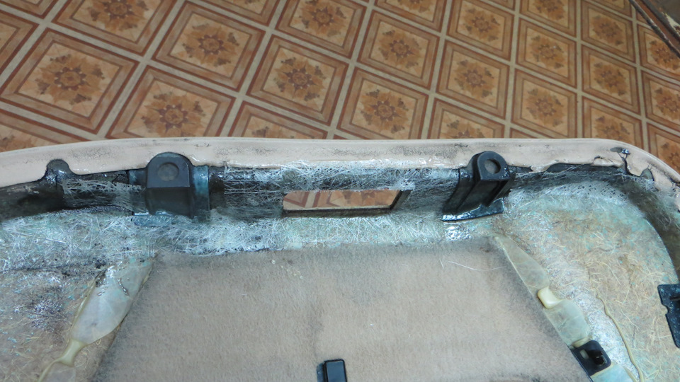

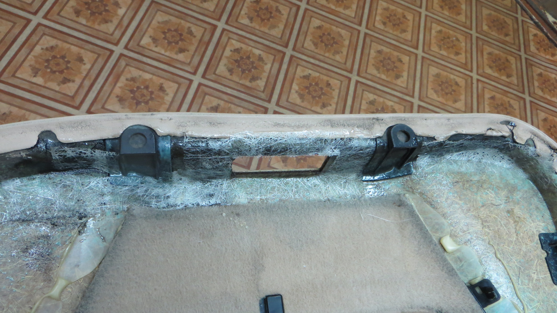

В итоге получилась вот такая картинка.
После того как все высохло получилась очень жесткая конструкция. Жесткость в месте склейки не отличалась от других мест карты. Буду рад если кому то поможет мой опыт. Всем добра. Спасибо за внимание.

Точно так сделал, тока карпет пропитал эпоксидкой, держится на отлично))))
