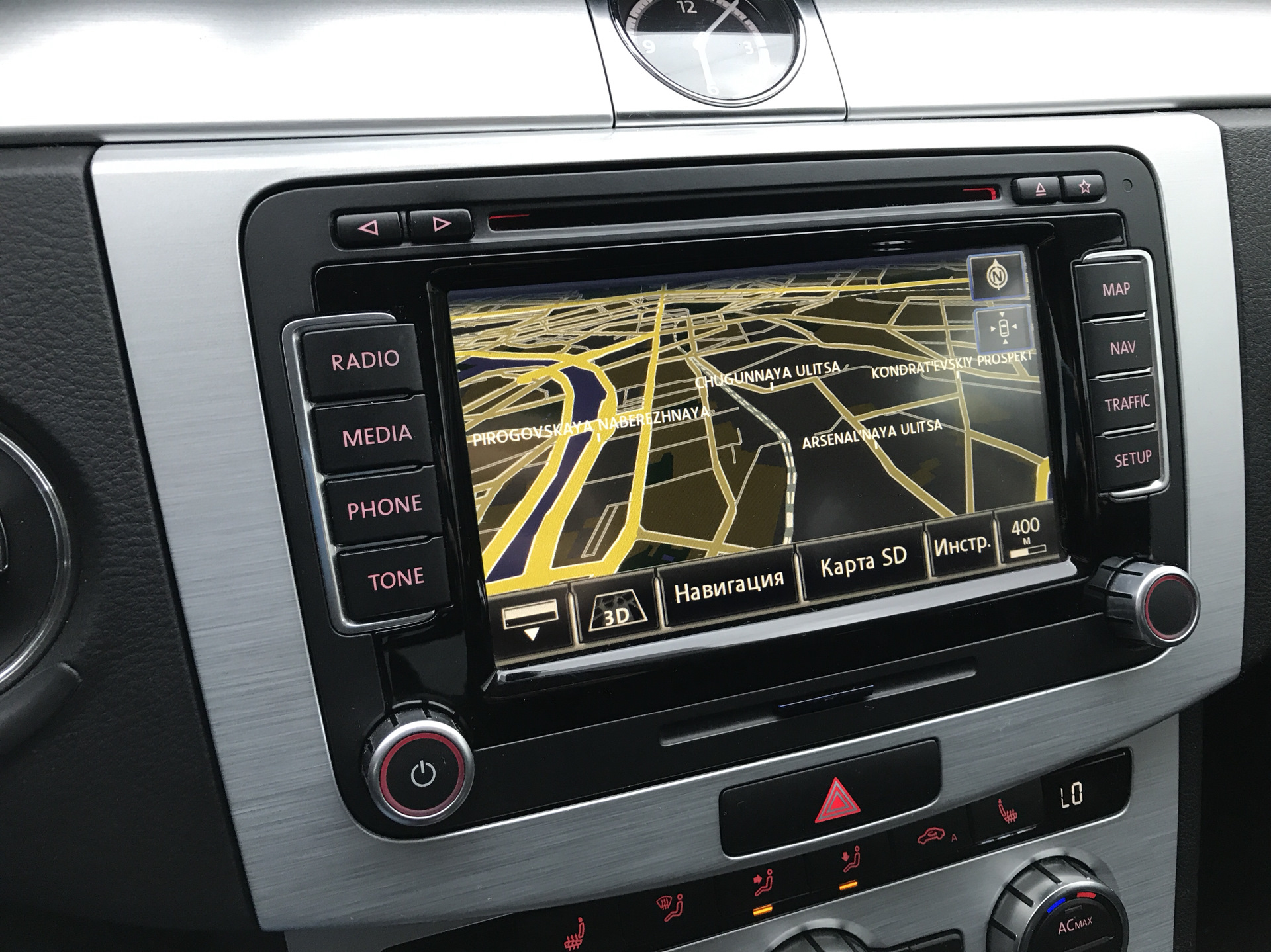

Месяц назад подвернулась возможность купить за разумные деньги магнитолу RNS 510 последней версии (1T0 035 680 P) с 40 Гб на борту и внешней GPS антенной.
Сразу поставил, проверил.
Что сразу бросилось в глаза после RCD 510:
1) Разрешение экрана намного выше, пикселей больше не видно;
2) Легкая задумчивость в течении 20-30 секунд после включения;
3) Появилась навигация с последними картами;
4) Можно смотреть DVD и я реально часто смотрю, правда редко смотрю на экран, в основном слушаю;
5) Звучание акустики Dynaudio значительно улучшилось.

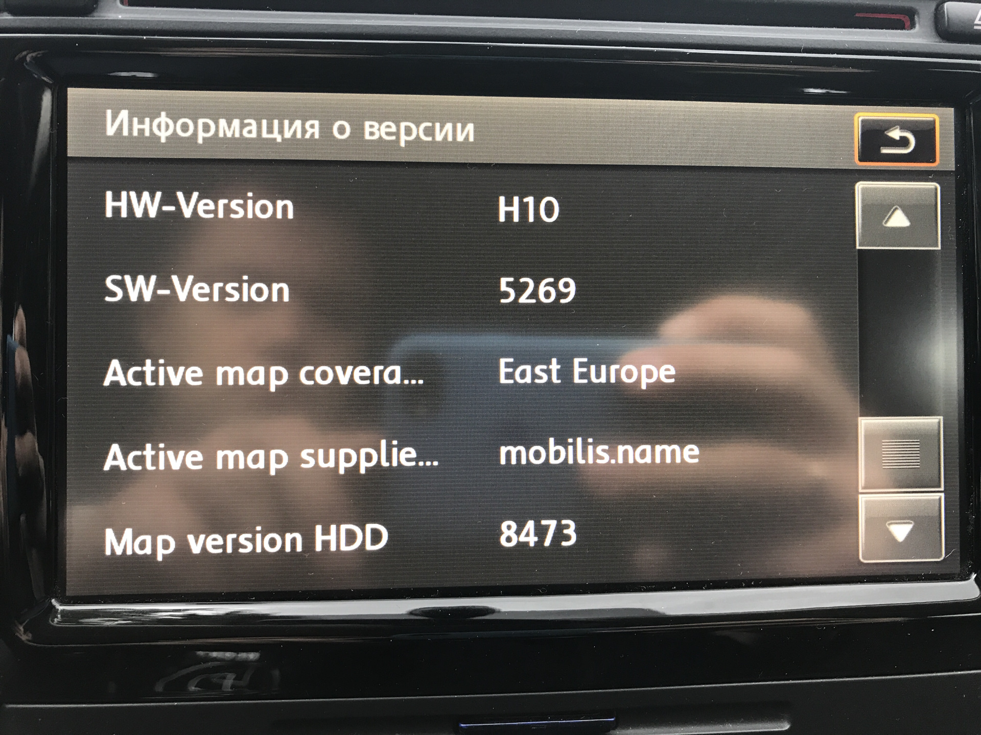

Васей изменил регион на наш местный (5), поставил галочку на Навигации и выставил профиль Dynaudio. Кодировку магнитола приняла сразу, без бубна и магии. В отличии от RNS, мою старую RCD 510 так и не удалось уговорить на профиль Dynaudio, она просто по Can шине видела усилитель и работала в нужном низковольтном профиле. Все работало без нареканий, но осадок из за неверной кодировки постоянно меня терзал.

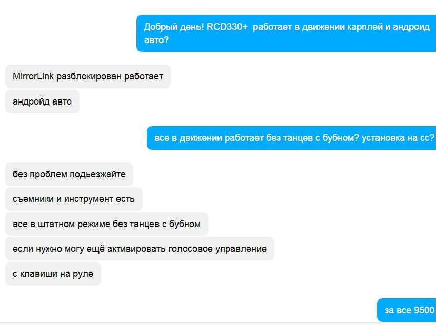

Отец, я тут нашел на авито товарища он за 10 000 предлагает 330+ с вендроид авто в движении и даже миррол линк. мкуби код 14-17 тыщ просит
