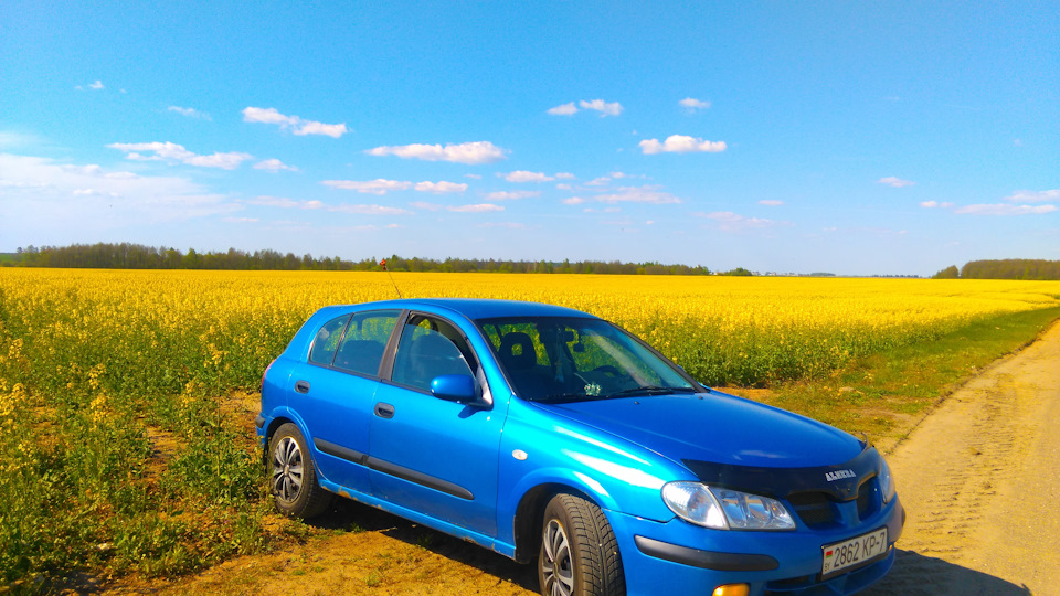

Нарисовалась проблемка((( с одной стороны хорошо с другой не очень. Как то вдруг начались при заводе машины закрываться сами двери (Все полностью), а когда глушить авто открываются. Все бы ничего, но когда выходят из салона пытаются выломать дверь😢😢😢 что не есть хорошо. С другой стороны у кого есть дети, да и для себя это неплохо. Еще столкнулась с такой ситуацией когла поставив на ручник с открытой дверью заводя машину чтоб машина прогрелась ( двери закрылись естественно), забыв нажать кнопку в салоне открытие дверей, вышла из машины чтобы поставить вещи в багажник ( естественно чтобы не выпускать тепло из машины) прихлопнула свою до щелчка( вид: заведенная машина, играет музыка и ты стоишь и смотришь на нее понимая что это КОСЯК полный…) комментариев в свою сторону было много… пришлось помучается чтоб открыть двери… Все бы ничего, но очень хочется вернуть все как было раньше, где я решала закрыть двери или нет… Кто сталкивался подскажите как решить этот вопрос с глюком…

Едь в электрикам, это глюк в сигнлизации. Пусть либо перенастроят либо разберутся в чем косяк (заглючил блок или последствия корявого подключения). По поводу детей не спорю, закрылись двери и типо ребенок не откроет заднюю дверь. Но есть более удобный способ. На каждой двери задней с внутренней стороны есть небольшой флажок (в районе желоба замка), если его передвинуть, то изнутри дверь не откроешь за ручку и не важно, в каком положении замок, открыт или закрыт. Это и есть заводская защита от детей. Везешь ребенка, флажок на двери сдвинул и спокоен. Приехал куда надо, снаружи дверь открыл, ребенка достал и все.
Таким багом занимается не штатная сигналка! Видимо она сбросилась по дефолту. Езжай к мастерам по сигналка и перепрограммируй ее. Ну или надо выяснить что за сигналка стоит и как ее программировать искать мануал к ней. больше ни как!
скорее всего беда с централкой у тебя
Все нормально с замком, его смотрели
но двери не должны закрываться, когда ты вышла из авто
Если я завела машину дверь была открыта, Она щелкнуло закрылись двери все( моя остается открытой но замок защелкнут, т.е если дверь закрою машина будет закрыта
если хоть 1 дверь открыта при заводке, то вообще централка не сробатывает! то есть двери не закрываюся автоматом. ток при закрытой заводке

может концевик на водительской двери не работает? при открытии только водительской двери на приборке загорается индикатор открытой двери?
При открытии любой двери индикатор горит на приборка
вообще она не должна у тебя закрываться! если ты открыла и вышла, хоть на заведенной хоть нет
это родная штука, сделана для безопасности.по мне очень удобная вещь!
Как ее отрубить?
незнаю.не вижу смысла этого делать.
если теье это не нравится, просто нажми на централку на двери при заведенной
С завода такой функции нет, насколько мне известно. Действия следующие: определяем точную модель сигналки (под батарейкой иногда написана) качаем под неё инструкцию по эксплуатации в pdf и ищем в ней, как включается и отключается эта функция. Если не получается едем к тем кто занимается установкой сигналок, и просим за ннную сумму настроить.

Кстати есть. Я тоже думал что это нештатная функция, но оказалось что штатная. Недавно листал сервисный мануал и нашел
Как в мануале на Альмеру написано — хз, а вот на Марче двери закрываются только при достижении определённой скорости. Т.е. пока стоишь не закрываются, немного проехал — закрылись.

Нештатная сигнализация на авто установлнна? Очень похоже именно на ее действия
И та и та есть
