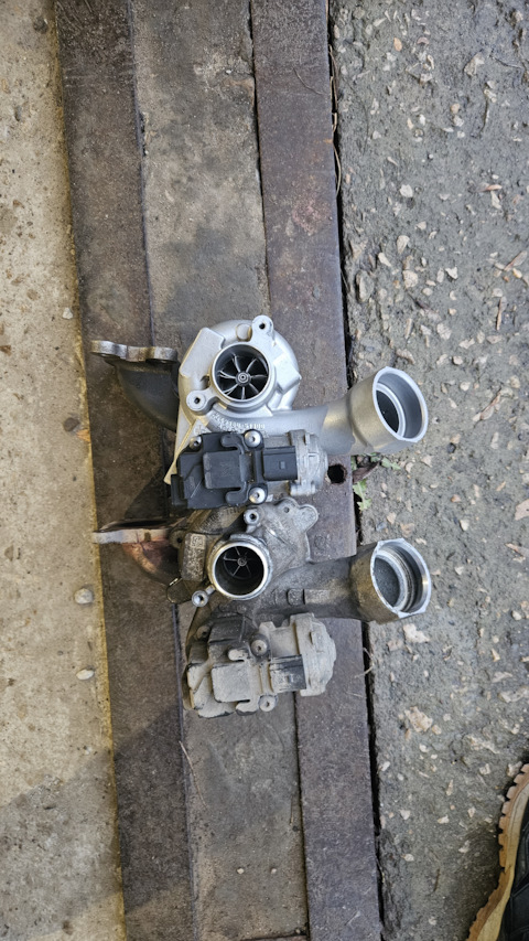

Еще до чипа, тачка ехала плоховато. Думал, что привык просто. Никаких ошибок не было. Был только небольшой гул при движении. Я думал, что умирает подшипник ступицы, либо подшипник компрессора кондиционера. Или, в крайнем случае, сбился вольтаж на актуаторе. Тогда скоро может вылезти ошибка. В любом случае, есть гарантия, а "косяк" все-равно вылезет наружу.
На очередном ТО, еще до отпуска, я упомянул о гуле. Проверили ступицы, завели движок, включили кондей. Все ок, гула не слышно. Списали на шум от шин при движении. Я спорить не стал, т.к. гул был очень тихим.
Где-то через полторы тысячи км после чипа гул начал нарастать. Тут уже было понятно, что это не шины и не подшипник ступицы. Скорее всего, звук шел от коробки. Т.к. неисправность была периодической, пока не ехал к ОД.
Еще км через 500-700 гул был постоянный. Стабильно при наборе скорости на любой передаче. Причем, если сбросить газ, гул прекращался. Может не коробка?
Откатился на сток, заехал к ОД без записи. Со мной прокатнулся мастер и предварительно приговорил тубину (я не ожидал). Машину хотели забрать, при этом подменку не давали. Меня в тот момент это не устроило и я решил приехать в свой выходной, но уже к другому ОД.
Записался на диагностику в свой выходной, продолжая неспешно передвигаться по делам. Тачку забрали, а к вечеру подтвердили неисправность: сдохла турбина (крыльчатка болталась как сопля, есть задиры). На мой вопрос, как так и почему произошло, ответили, что это брак, и что мне очень "повезло", ибо такое было 3-4 раза за время работы мастера (около 5 лет), т.е. очень редко.
Хорошо, что гарантия:) Одобрили замену. Нужные запчасти были в москве, так что ждать не долго.
В итоге, была заменена турбина + масло в двигателе + антифриз (полностью или частично, не знаю, да и это не столь важно).

Турбо могла подохнуть из-за плохой смазки, я одну разбирал, не именно со шкоды, но там отверстие было смещено во втулке подшипнике и в итоге смазки было мало, она новая и 5ткм не отходила, да плюсом ещё и давление в системе масла было низкое, а так в турбине если всё с завода хорошо подогнано, то ломаться нечему, при должном давлении масла и качеству его.
Брак с завода был. Странно, что еще так долго проездила. Возможно, из-за хорошего масла)
