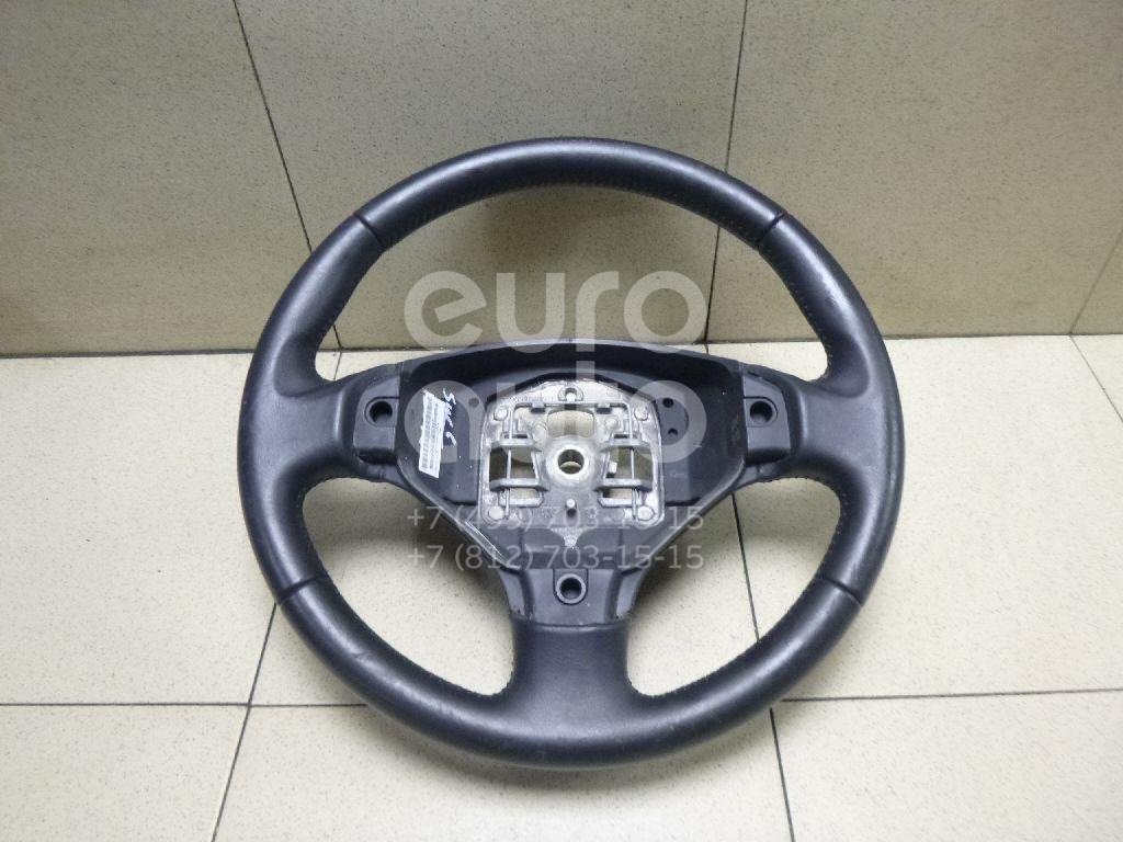

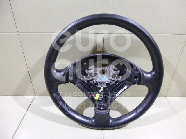

Подушка не подойдет, во-первых визуально можно определить по посадочным окнам с пружиной фиксации, что крюки крепления подушки 307 должны быть расположены гораздо шире чем на 308, ниже оси руля чем 308, и немного под углом; во-вторых форма и размеры подушки 307 сильно отличаются, то самое: "верх подушки более плоский", да и у 307 мешок больше, а как следствие и контейнер, т.к. стоят 2 пиропатрона вместо одного как на 308; в третьих на 308 другая схема работы сигнала, вся контактная группа остается на подушке при съеме.
Целиком с подушкой тоже поставить не получится, по причине разницы количества пиропатронов. Если хотите "выемки под большие пальцы" — то ищите живой руль от 407, там не только под пальцы выемки, но и утолщения по направлениям "10:00"/"2:00" гораздо серьезнее. Да, от 407 менять тоже в сборе придется по причини геометрических различий подушек, и их креплений.

От 307СС подойдёт и руль красивый! С подушкой на разборе 5 000 + обшить 10 000 Всё остальное--даже время не трать

Мне кажется подушка не подойдёт т.к. на 308 варианте верх подушки более плоский чем на 307. Да и на кой, данный 308 не выглядит лучше 307?
На 308 выемки под большие пальцы есть, приятней его держать.
Руль точно подойдет, а вот подушка скорее всего да
