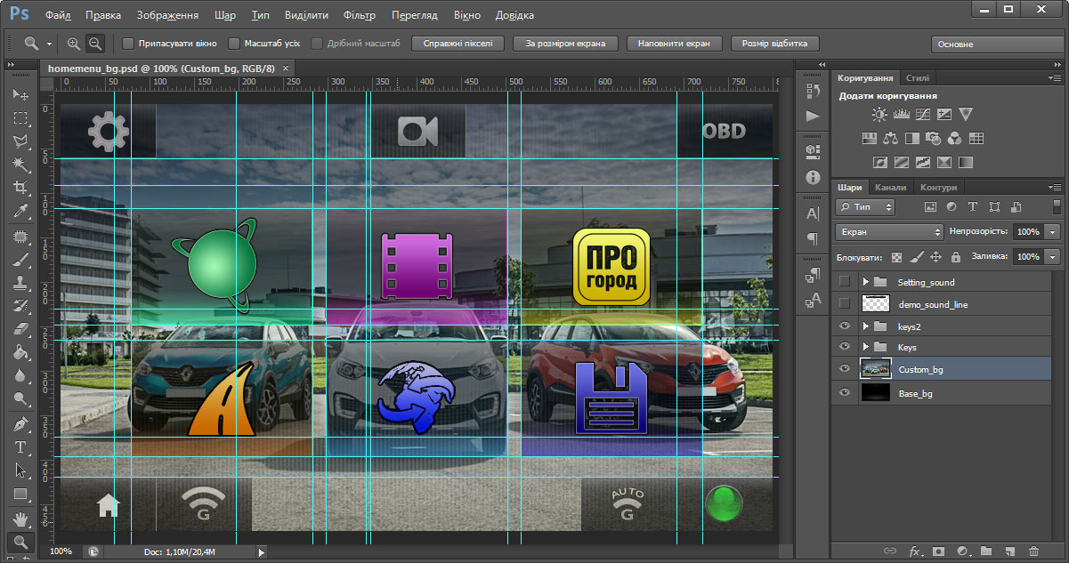

В шаблонах все слои подписаны и везде есть направляющие. Сохранять картинки нужно в формате bmp Windows 24bit, заменяя файлы в папках темы образца.
Подробно алгоритм действий, на примере шаблона главного меню home_bg.psd Для остальных фонов поступаем аналогично (для каждого есть шаблон, но у них нет слоя с кнопками).
Нужно вставить слой нового фона выше слоя образца фона, подогнать по размерам, скопировать свойства слоя-образца и применить к новому фону.
Выключаем видимость старого фона и кнопок, сохраняем основной фон как .bmp в папку home темы
Теперь делаем кнопки головного меню.
Копируем по направляющим кусок фона под кнопкой.
Вставляем в соответствующую кнопку.
Делаем 3 дубликата слоя.
Подвигаем фоны под все положения кнопки.
Сохраняем файл кнопки как .bmp в папку common темы.
Включаем видимость папки с слоями "settings_sound" и разворачиваем её.
Фон для меню настроек вставляем в эту папку выше слоя образца фона.
Открываем setting_direction_image.bmp и setting_direction_center_image.bmp из папки settings
Сливаем видимые слои, по направляющим выделяем нужные области и вставляем в setting_direction_image.bmp и setting_direction_center_image.bmp
Сохраняем фоны как .bmp в папку settings темы

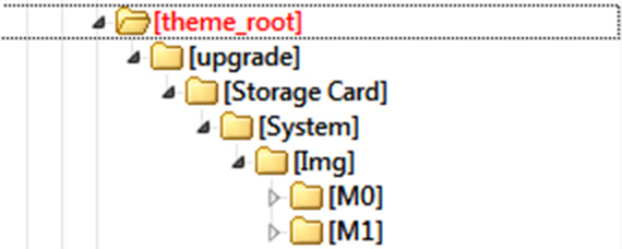

Тема готова! Теперь нужно сделать что бы она устанавливалась как обычное обновление. Для этого переходим к упаковке в upgrade.lgu
Качаем dir2lgu.
Создаём папку theme_root в ней папку upgrade, в ней папку Storage Card.
В полученную папку копируем то что будем паковать в upgrade.lgu (нашу папку System из папки темы).
Получаем такую структуру:
Распаковываем рядом с папкой theme_root файл dir2lgu.exe из архива.
Запускаем cmd в этой папке и выполняем:
dir2lgu 9.9.9.themes theme_root upgrade.lgu
Получаем рабочий файл обновления upgrade.lgu, который будет устанавливать новую тему как обновление.
