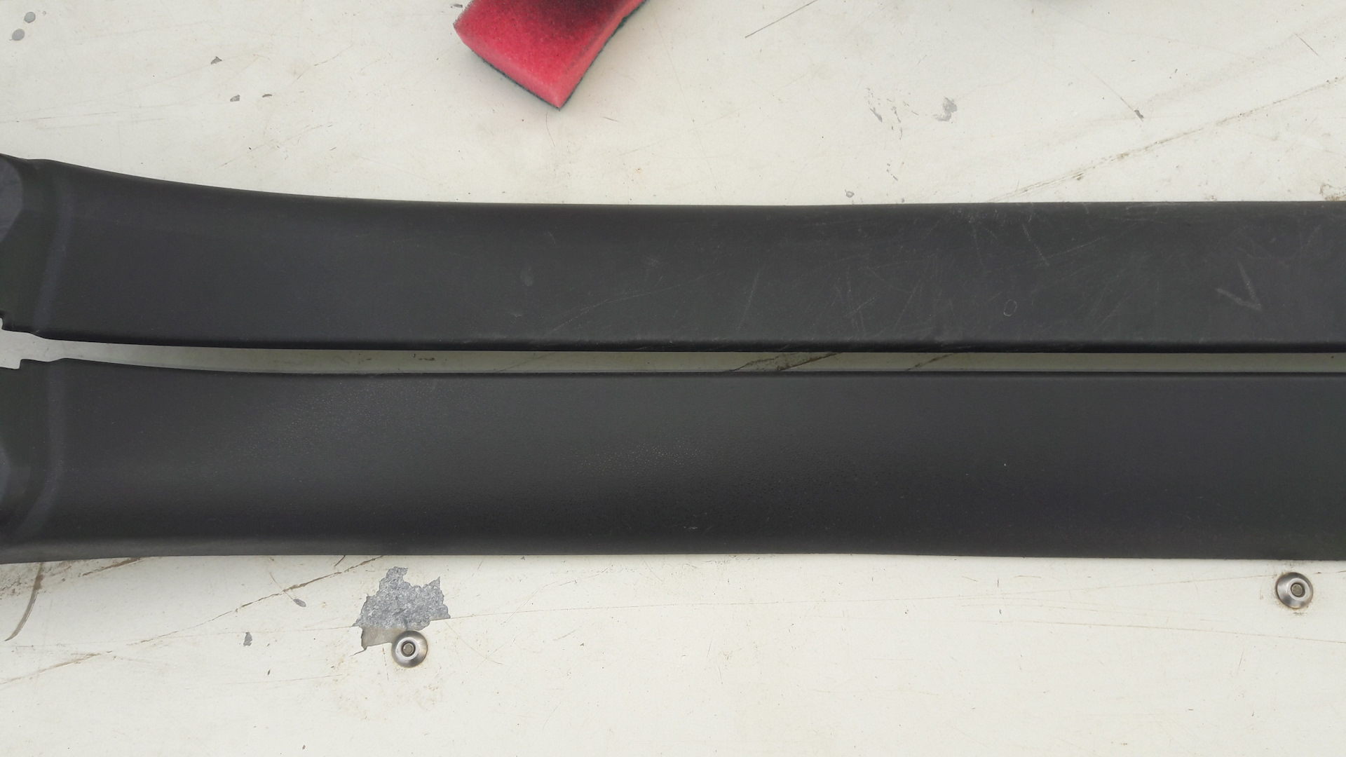

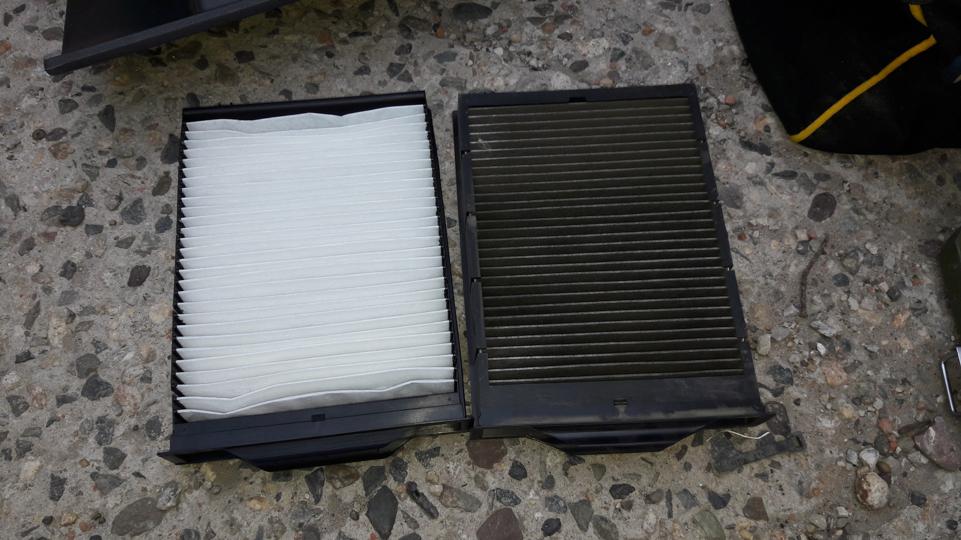

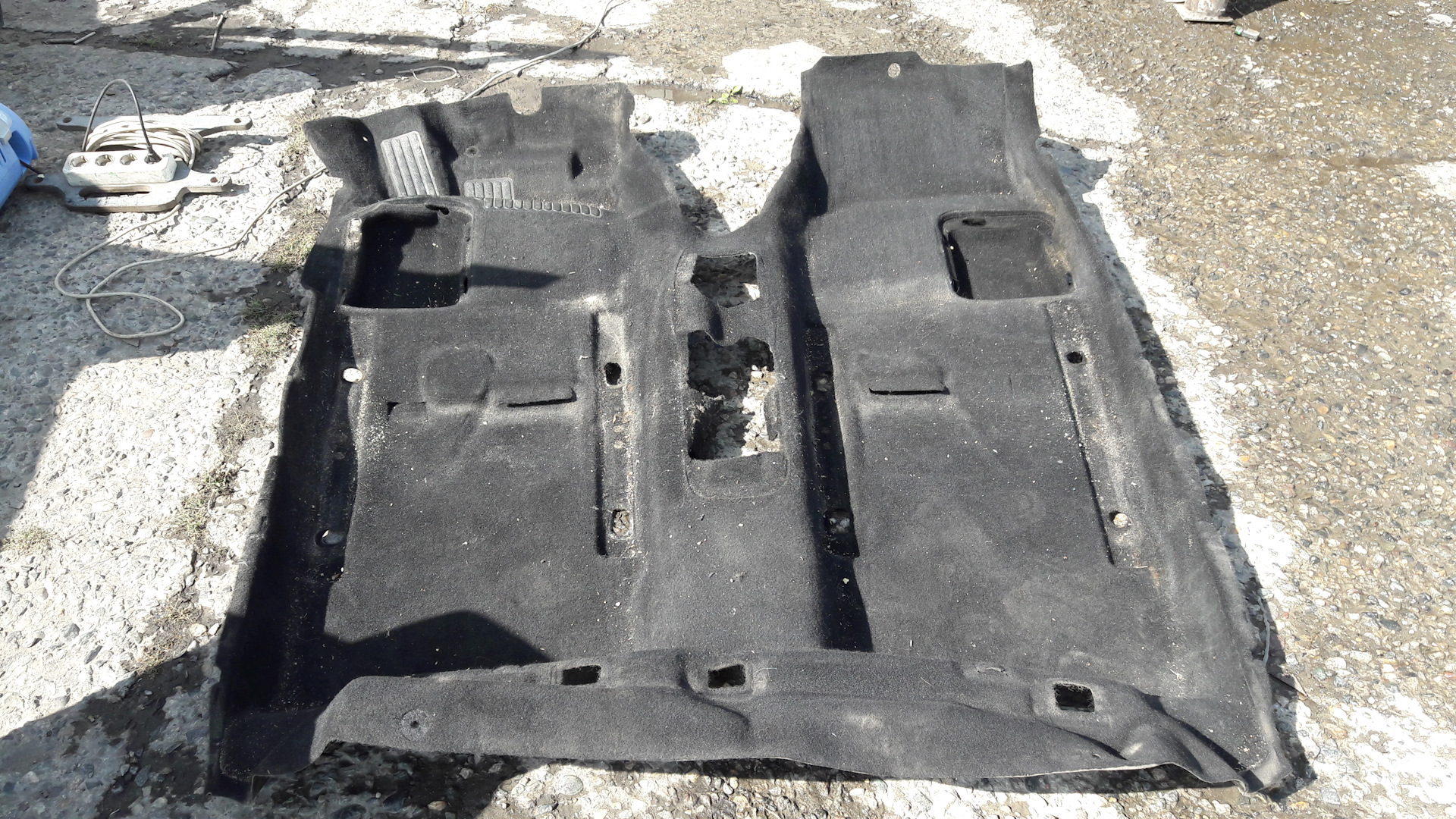

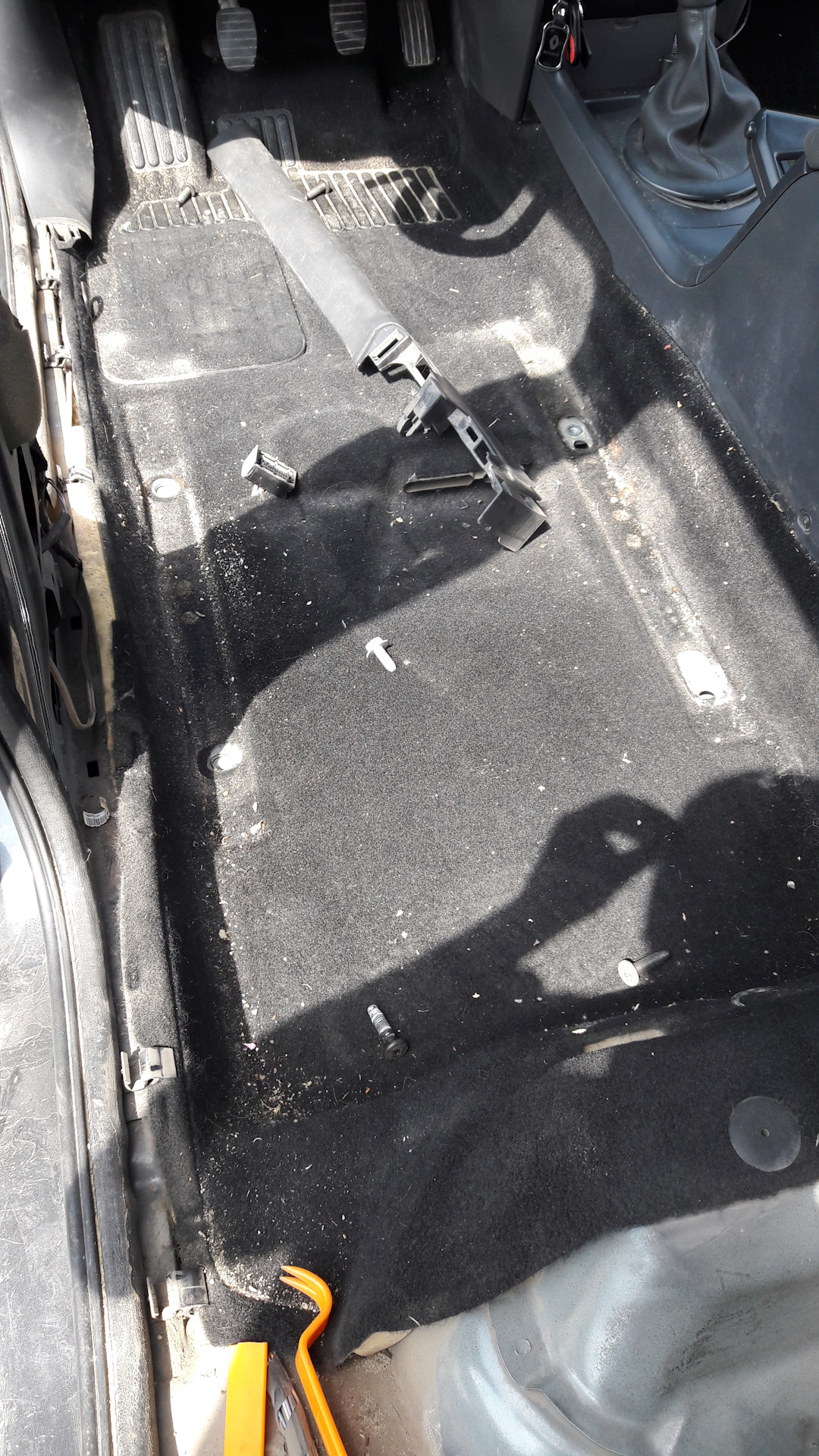

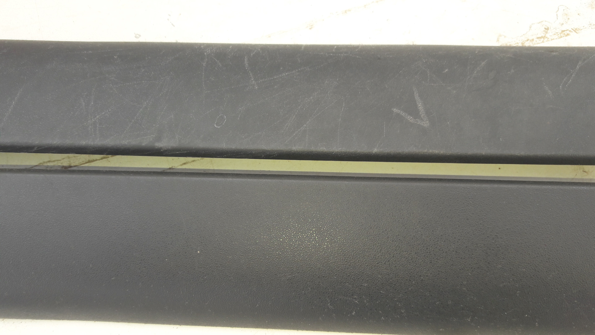

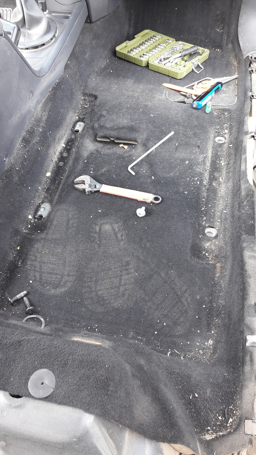

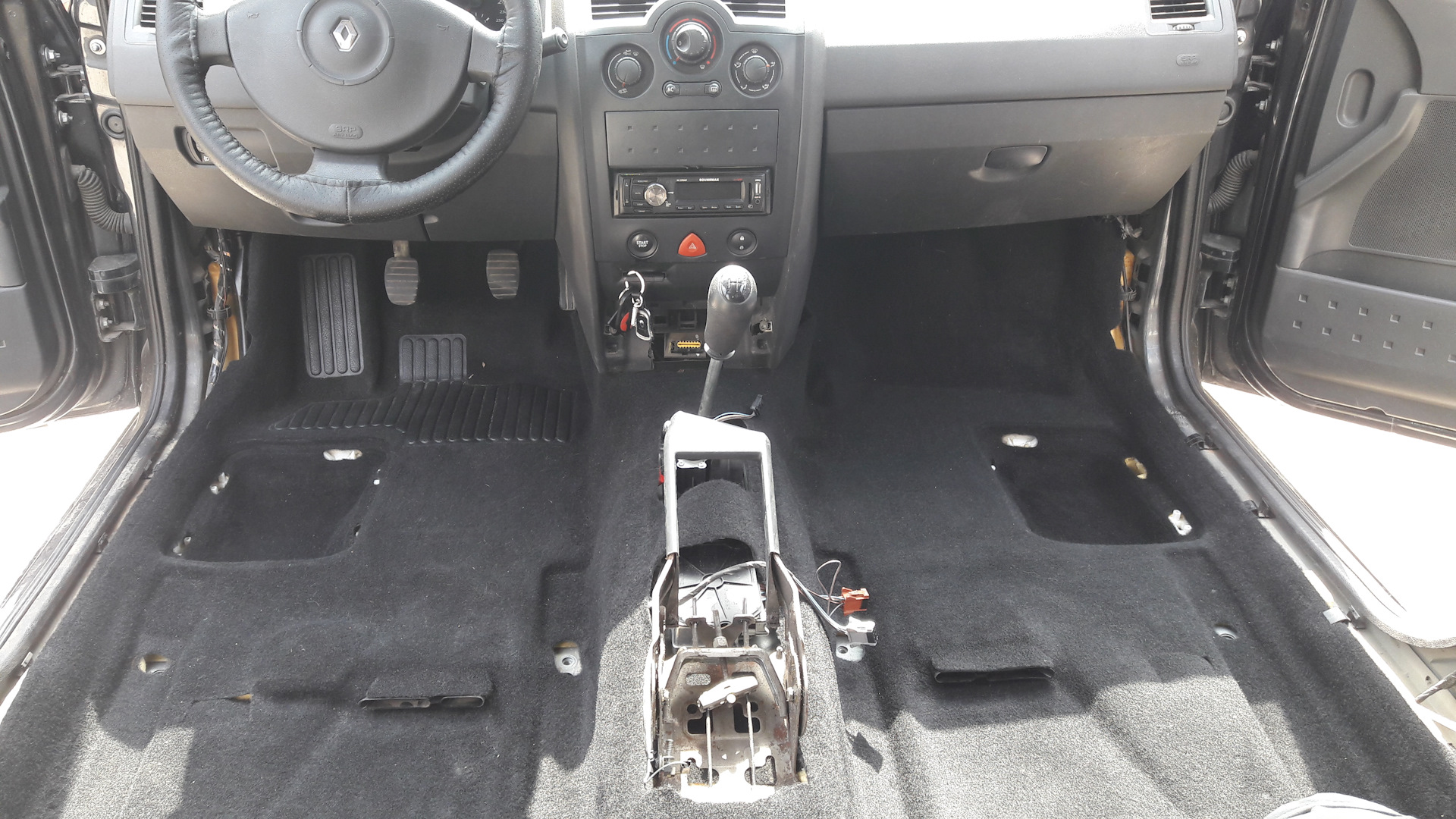

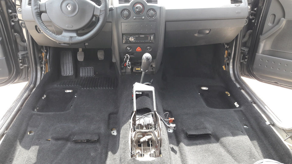

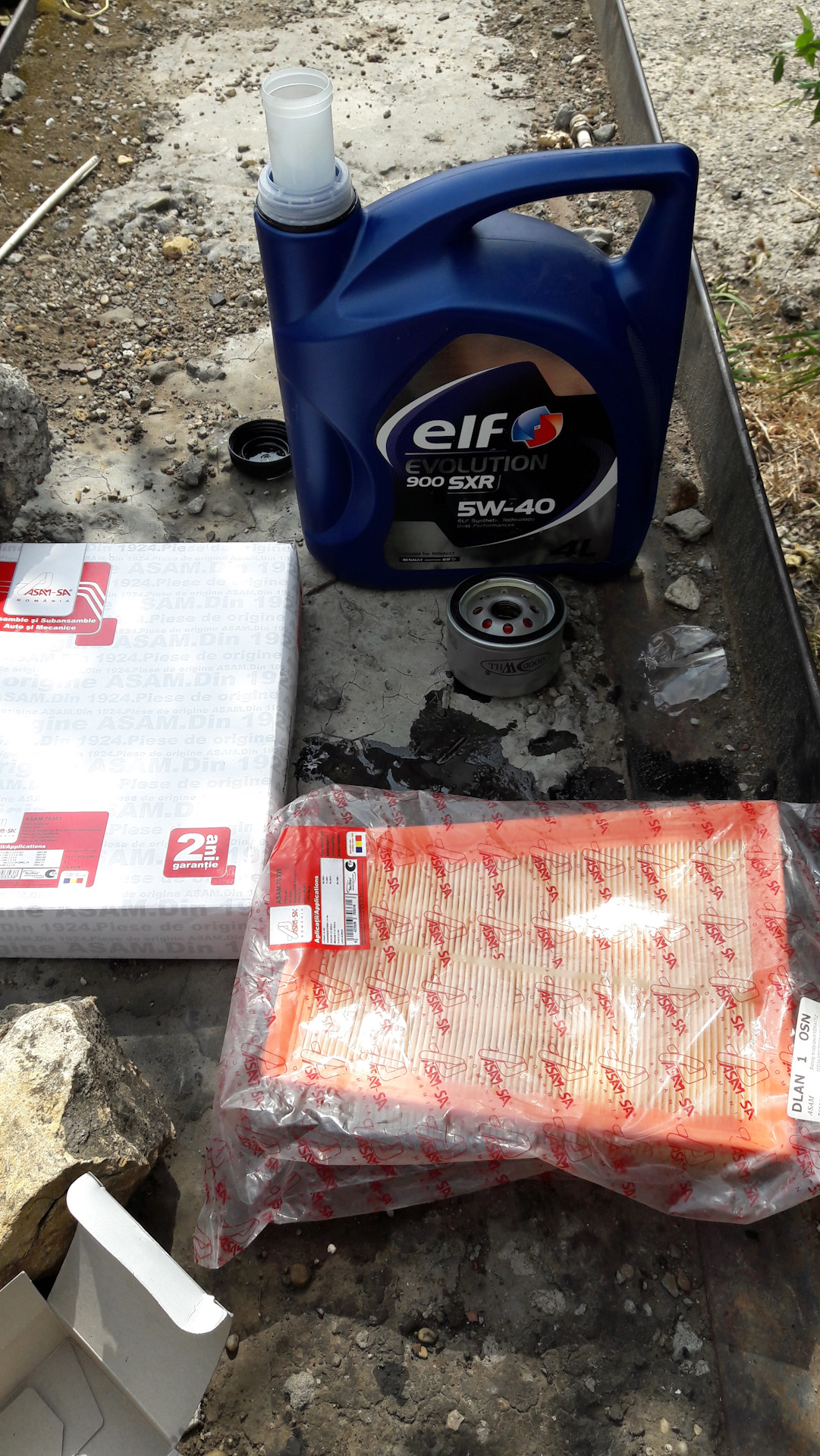

Выдался отпуск и решил я поковырять свою машину. Как раз незадолго перед этим загорелось напоминание о том, что надо бы и маслице поменять. Итак, купил масло+масляный фильтр+воздушный фильтр и+салонный=2600р. Заодно вымыл защиту двигателя (вся была в масле/песке/земле), при замене воздушного фильтра продул воздухом сам корпус фильтра, снял и помыл воздуховоды до корпуса фильтра и после корпуса-перед заслонкой(ну так, на всякий случай). Затем я выкинул весь салон нахрен из машины, снял все чехлы, постирал, постирал кёрхером ковёр, помыл весь салонный пластик, затем придал ему немного цвета какой то полиролью за 160р(посмотрим на сколько хватит)

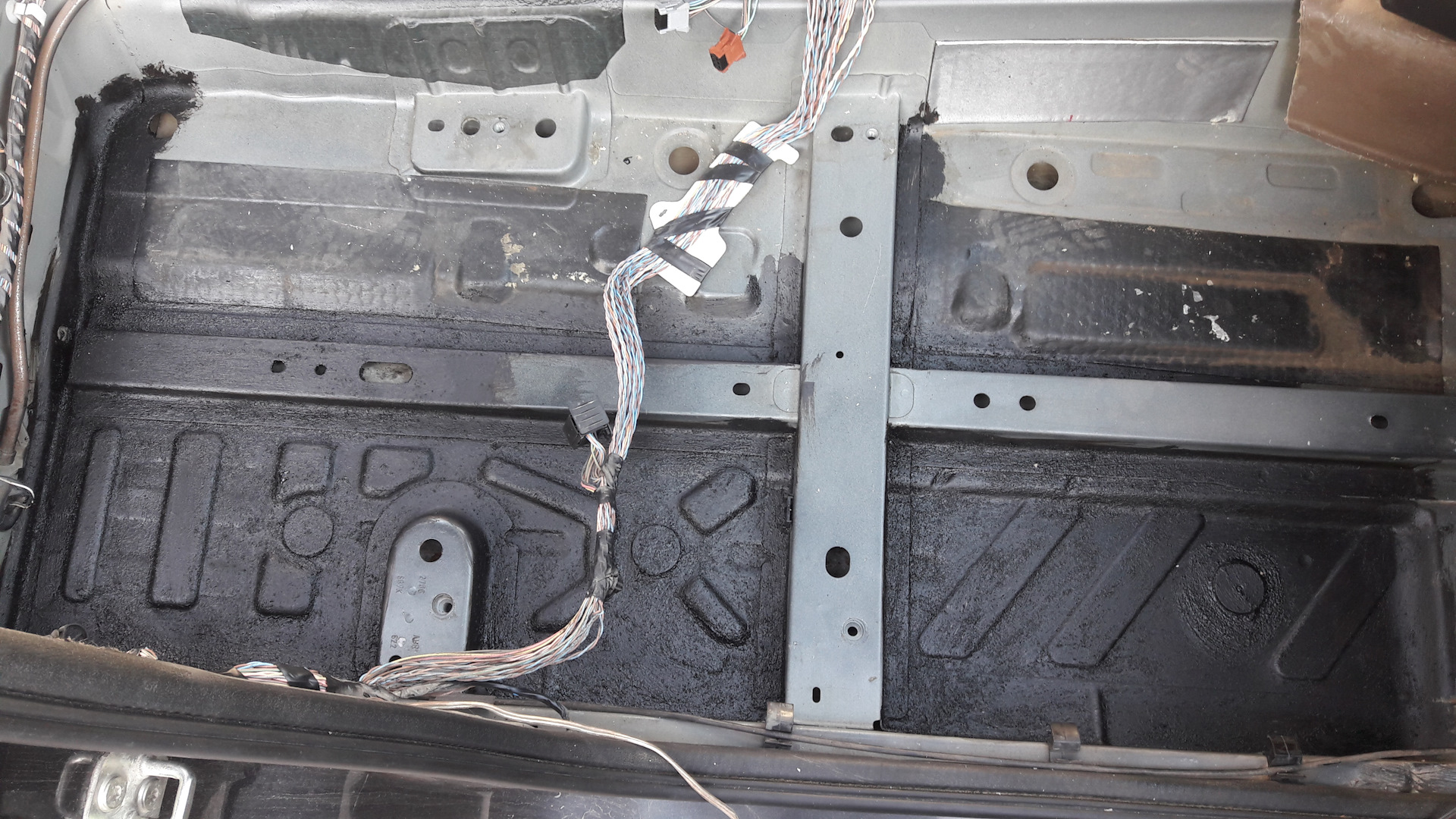

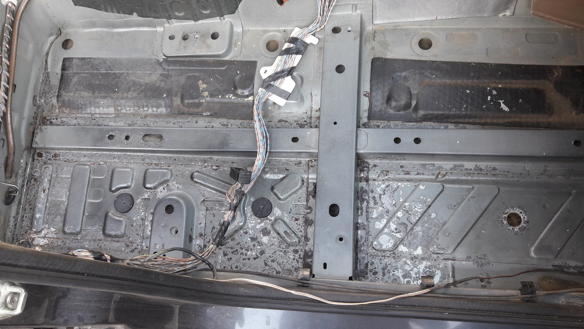

При поднятии переднего пассажирского поролона обнаружил немного рыжья(этож последствия забитого дренажа кондея, я так понимаю), обработал цинкарём и мастикой, думаю хуже точно не будет

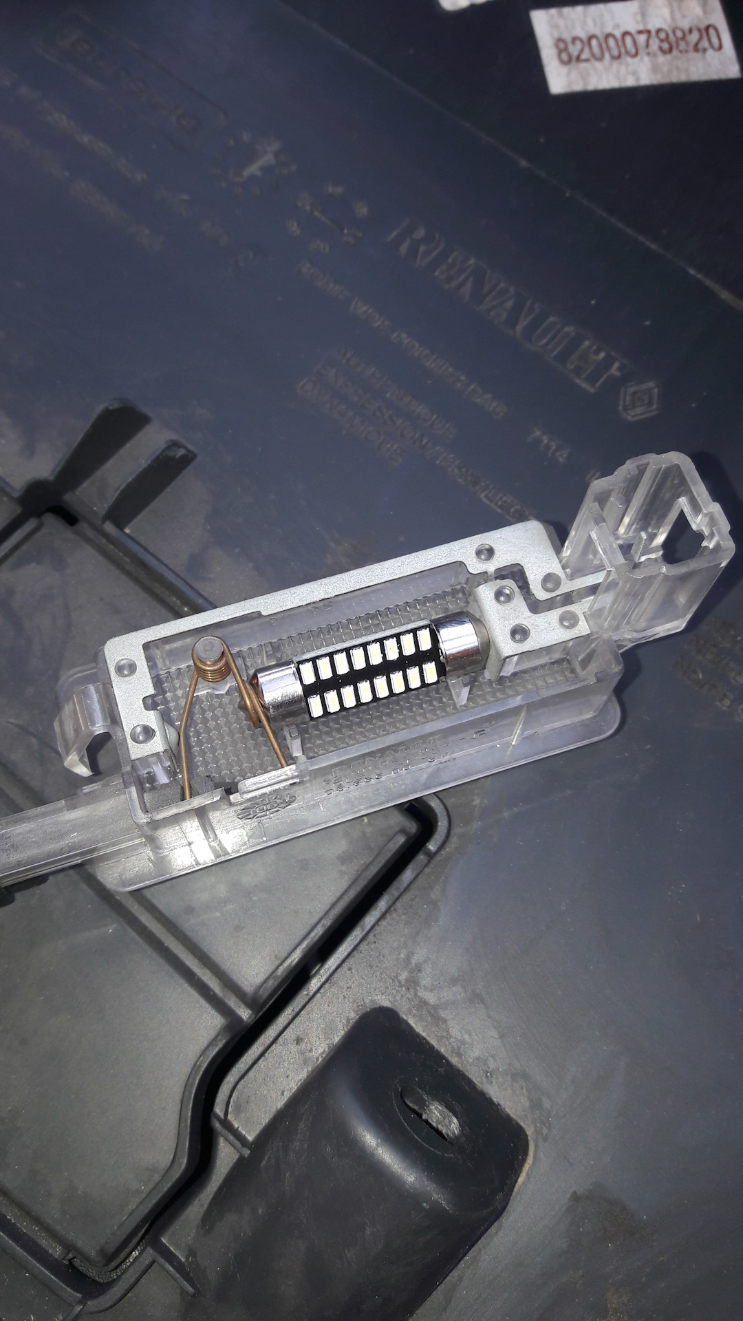

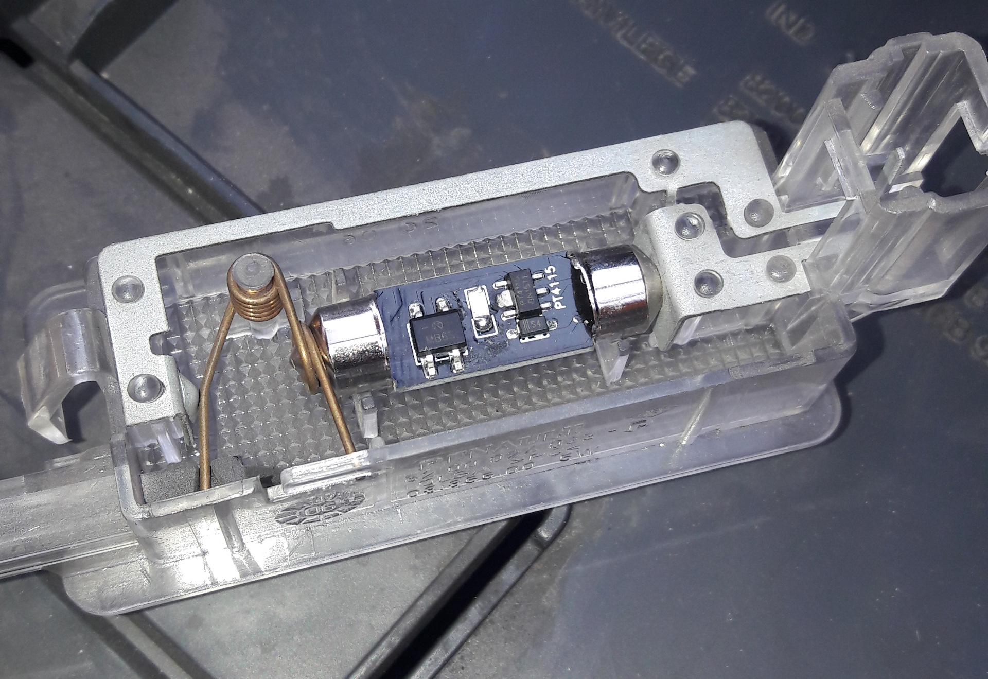

Ещё заменил в бардачке лампу не светодиодную, стало чуть ярче
Заодно продул воздухом от пыли верх бензонасоса(пока салона не было), и заткнул щели, чтоб там больше грязь не собиралась(а то вдруг когда нибудь придётся туда залезть, а там уже чистенько;-)) ). Ну как то так, теперь в мегане чисто, черно и ездить будет приятней.

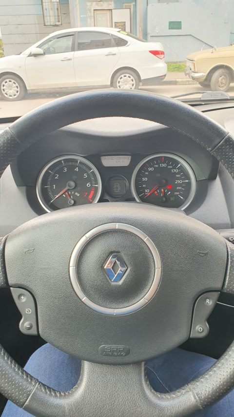

А теперь хотелось спросить вот что, по городу расход у меня 10,2 был, с кондёром., поехали мы на КМВ на пару дней, в общем по трассе туда и обратно намотал 400км, расход упал на 0,2, это нормально? мне казалось хотя б на литр должен был упасть…

Надо было перед нанесением полироли, зажигалкой пройтись по пластику, царапин меньше стало бы, а потом полирнуть.Я так делал
Да в принципе и фен строительный был, им вроде как лучше было бы…, но это уже будет в следующий раз😊
Феном конечно лучше

По расходу: бортовик считает расход с момента его обнуления. К примеру, если вы до этой поездки (в 400км) проехали 5-6 тысяч без обнуления счетчика, то и, соответственно, эти самые 400 км мало что изменят в расходе.

Всё ясно, короче надо обнуляться, чтоб средний расход точнее был… Спасибо за разъяснения!
