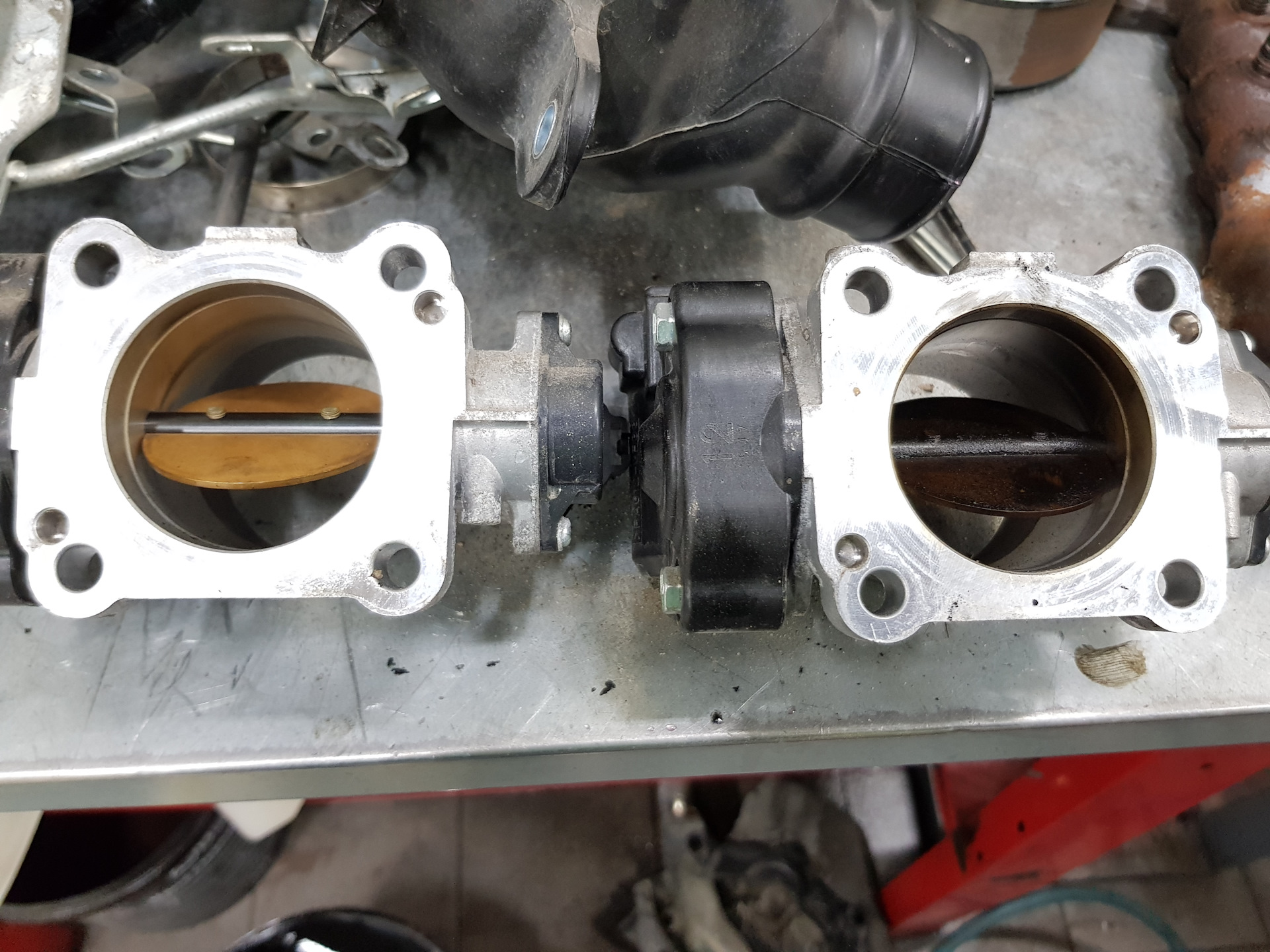

да что тут ересь несете …я не спец и то все понятно …дросельные узлы, один в саже другой чистый, вы пишите что типа в один лилось качественное топливо в другой некачественное, НОО это дросели ! и они воздушные ! тот что грязный с НОРМАЛЬНОЙ работой егр тот что чистый с НЕНОРМАЛЬНОЙ …т.е возможно заклиниванием (либо намеренным ) клапана егр до полного перекрытия канала …и вы пишите на основании кокса клапана егр ! что тойота г.о, да нагар от егр будет даже на бензинах тем более на дизелях, так же как и его должна быть профилактика согласно регламенту …хозяин не имея прямых денежных отношений с диллером как второй хозяин купивший с рук авто и с непонятными экспертизами пытается от дилера отжать полную стоимость ? дааааа ! нет слов !

Так весь смысл в том, что не топливо виновато, как говорит диллер. Наглядно видно, что в одной половинке мотора явные проблемы, от этого и загажен один дросель отложениями от системы егр.

про егр почитайте, у меня на безине сажа летит тут дизель чего не понятно ? клапан заклинил либо помогли, и вот вам один чистый дросель другой в дерьме …

епт клапан егр заклинил в закрытом положении (либо закрыли ) поэтому и чистый дросель вот и все чудеса …как дети
вентиляция картерных газов на впуск возващается, если с кольцами на поршнях все плохо. Дроссельная заслонка засирается парами масла, через кольца масло попадает на выпуск, засирает катализатор и там уже все греется, каталик приходит в негодность, большое давление на выпускной системе и куча всего )

А при чем здесь топливо, что топливо через дросель подается?!))

Егр подаёт газы уже во впускной коллектор. И как мне кажется, у машины были проблемы именно с егром, мог быть клин и егр тогда постоянно будет газы выхлопные пускать
Хз как конструкция на крузаке, но на 110 марке загрязняться заслонка может только от сапуна и мертвого воздушного фильтра, а потоки газов от егр никак не достанут до дроссельной заслонки. Хотя уверен что и на крузаке также, так как если газы егра будут загрязнять заслонку, то через 5 тыщ заслонка скажет привет и заклинит.

Автор, будьте добры фото по подробнее, под капот двухсотого не заглядывал, но по этой фотографии вижу две снятых дроссельных заслонки впускного коллектора! То что одна чистая а другая грязная, топливо тут не причём, это не карбюратор))) топливо впрыскивается в цилиндры непосредственно! А почему одна грязная… на многих движках стоит сапун (сказал бы на всех, но утверждать не буду) и начинается он от клапанной крышки и приходит прямо перед дросселем, вот почему то один и заливало маслом (почему так сильно? надо разбираться.)
Ну тут скорей всего конечно дело не в топливе, скорей всего это клапан егр перестарался, и впускал очень большое количество в двигатель горячих выхлопных газов. В общем одна сторона движка была всеми силами за экологию, а другая против нее))))

Давайте угадаю по фотографии. Грязный дроссель стоял слева. Почему ? У двухсотки разнесённый впуск. Правый патрубок всегда чистый и сухой (при исправной турбине). А вот левый — что ни делай всегда в маслянном налёте. А причина — выход в левый патрубок с маслосборника вентиляции картерных газов. У меня разница, конечно, была — но не столь существенна. Я бы компрессию померил или эндоскопом цпг посмотрел. ЕГР скорее всего тут не при чём. Впуск с трубки ЕГР идёт после дросселей в общую камеру.
Могу подсказать со своей колокольни: в режиме холостого хода и на малых оборотах работает половина двигателя, она и загажена. Из своего опыта подобную картину наблюдаю в карбах ОЗОН, там две камеры, вторая подключается при педали в пол, т.е. практически никогда не работает, чисто там всегда.

А разница то где? (ткните пальцем) Я вижу на фото один узел был в эксплуатации, а другой нет вот и всё.
Для тех, кто в танке, эти дроселя с одного мотора.
И как же такой эффект достигнут, при питании двигателя из одного бака?

читайте матчасть …система егр …просто один клапан закрыт
Спасибо за ликбез по вентиляции картерных газов, а теперь обрати внимания на вопрос. Топливо тут при чем?

Просто патрубок сапуна идёт на один дроссель. Всего-то делов.

А при чем тут топливо? Это дроссельная заслонка. Там воздух…ну максимум масло с турбины.
а сажа с глушака закидывается до дроселя или после?
После. И дроссель от этого чернющий с внутренней стороны.

Максимум что закидывается до дросселя это с Сапуна, но чтобы заслонка стала такой, нужно тысяч 150 проехать без чистки.

А ЕГР? Если он есть на данном автомобиле.
Его их подаёт во впускной, верно, но дроссель с обратной стороны из-за ЕГРа постоянно загрязняется.

Слева заслонка здорового человека, справа — курильщика)
Почему ?

а в чём причина такой разницы? один мотор, одно топливо, да вообще всё тождественно, а разница колоссальная
кстати, возможно. там, наверняка есть система деактивации цилиндров. и плюс ко всему egr перестарался. но это не отменяет того, что поломка случилась на мизерном пробеге.
А я ничего и не утверждаю. Кстати, эта сажа явно свидетельствует либо: а) о лишнем мусоре, сгорающем в цилиндре; б) о слишком богатой смеси; в) первое и второе вместе взятых. В нормальных условиях такой нагар копится годами даже с учётом того, что мотор-часов дизель вырабатывает больше.
Если говорится что работает половина двигателя это не значит что только одна башка работает, а работают семитрично в паре. т.е не 1,3,5,7 работают, а 3,5,6,7 или 1,7,2,8
И почему эта система не может дать сбой?
Почему бы нет)))))
На сколько помню, не утверждаю, читал очень давно. То ли у кадилака, то ли у какого другого америкоса V8, на холостом работает вообще два цилиндра, на малом ходу 4, ну и на полном все 8.
Нет такого и быть не может, просто система поочередно пропускает фазу впрыска и для обывателей придумали что типа на двух на четырех
Возможно спорить не буду, с америкосами дела не имел. За чтоткупил за то продал
VitaliyGarrett
У америкосов с V8 вообще. Встречал и удивился.
дроссельные заслонки на этом двигателе не имеют значения, обороты регулирет топливная рейка, от заслонок только качество смеси, дымит, не дымит
