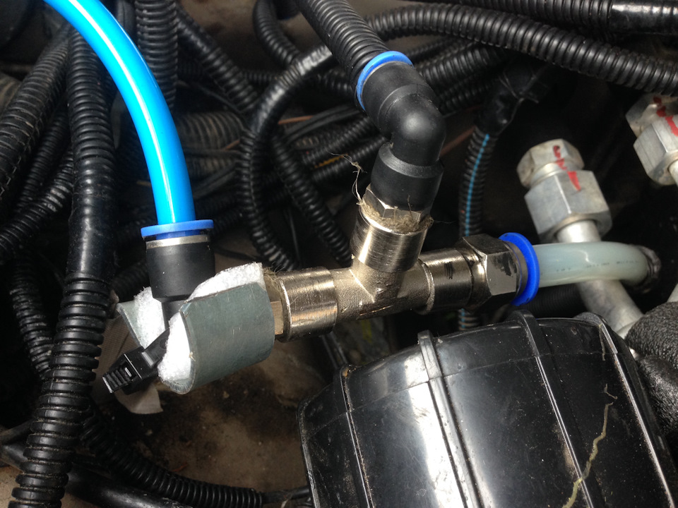

Всем добрый вечер и привет вам из Твери!Пока есть время и тёплая погода, идёт подготовка к зиме!Ещё три дня ушло на ремонт машины!Заменил все фитинги для воздушных трубок компрессора и ресивера!Стояли до этого быстросъёмы, в этой записи их видно www.drive2.ru/l/475506344493842477/, которые всё же малость травили воздух, за двое суток уходило пол атмосферы!Теперь косяк этот исправил и заменил их полностью.И всё проблема исчезла, третий день 8 атм.и не падает.Так что если кто будет делать, покупайте сразу хорошие шланги и фитинги!Отсоединяются они так же быстро и рассчитаны на давление до 12 бар.+не требуют хомутов и прочего!Ну а второе, победил ещё одну болячку это бензонасос!Ушло два дня.Но это будет отдельная тема, причину замены и работу опишу позже!

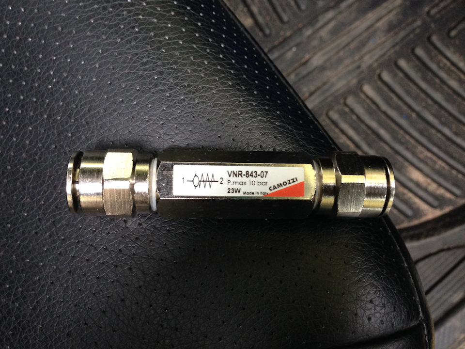

И поставил обратный клапан!

Ну, рассказывай, на что ты скажешь эти фитинги.а то мне уже они всю кукушку вынесли своим стравливанием .сейчас насадил на фамленту, попробовал на паклю .тоже через пару дней полностью спускали всю систему.
Фесто. Другое от лукавого… :) на работе пробовал всякое, но вернулся на фесто. Да, на фитингах травить будет, не свистеть, но все ж…
У меня на самих подушках, там резьбовое соединение.в сутки теряет полтары атмосферы примерно.
Сипит в резьбовом? Пакля и сантехническая мастика или газовый герметик. Фумка- хуже намного… Повторю, фитинги не герметичны. Если есть они в системе — меняй на резьбовые соединения. Для фитингов потеря 1,5 очка в сутки — это надежное и герметичное соединение :) да, шланги рассчитаны на 10 очков максимум. Рабочее 7-8. На 10 их раздует, если есть тепло.
Спасибо за совет.а на соединениях с трубками, травли нет .там крепление по типу самозатяг, разогрел, натянул, гайкой задавил.травит именно на подушках, на соединениях.причем только на трёх .на четвертой спустя почти месяц потеря не заметная .

Миша, у тебя обратный клапан стоит?
Да стоит!вот такой камоцци!от компрессора до ресивера!
У нас таких ни где не продают. Вернее вообще ни каких нет в продаже. Продавцы смотрят как на идиота. А без него травит сильно, 3 Кгс за 2 часа
так мне тоже с Москвы с рынка привезли, 700руб
На выходных в Иркутск поеду, может там такие есть
Заранее поищи по инету в Иркутске магазины пневмаш, там точно есть!
Хорошо, спасибо!

У меня тоже на таких же шлангах сделано, но есть проблема, на жаре взрывается шланг который с компрессора на влагомаслоотделитель идёт. У тебя смотрю шланги в гофре, из-за этого?
Спасибо!В гофру одел что б не раздувало его.А то что шланг не держит в жару, это из за нагрева, ведь там самая высокая температура когда качает!+жара!Качать нужно с перерывами в ресивер!но у меня вот этот синий шланг держит, до этого другой был тоже лопался!пока нормально!
