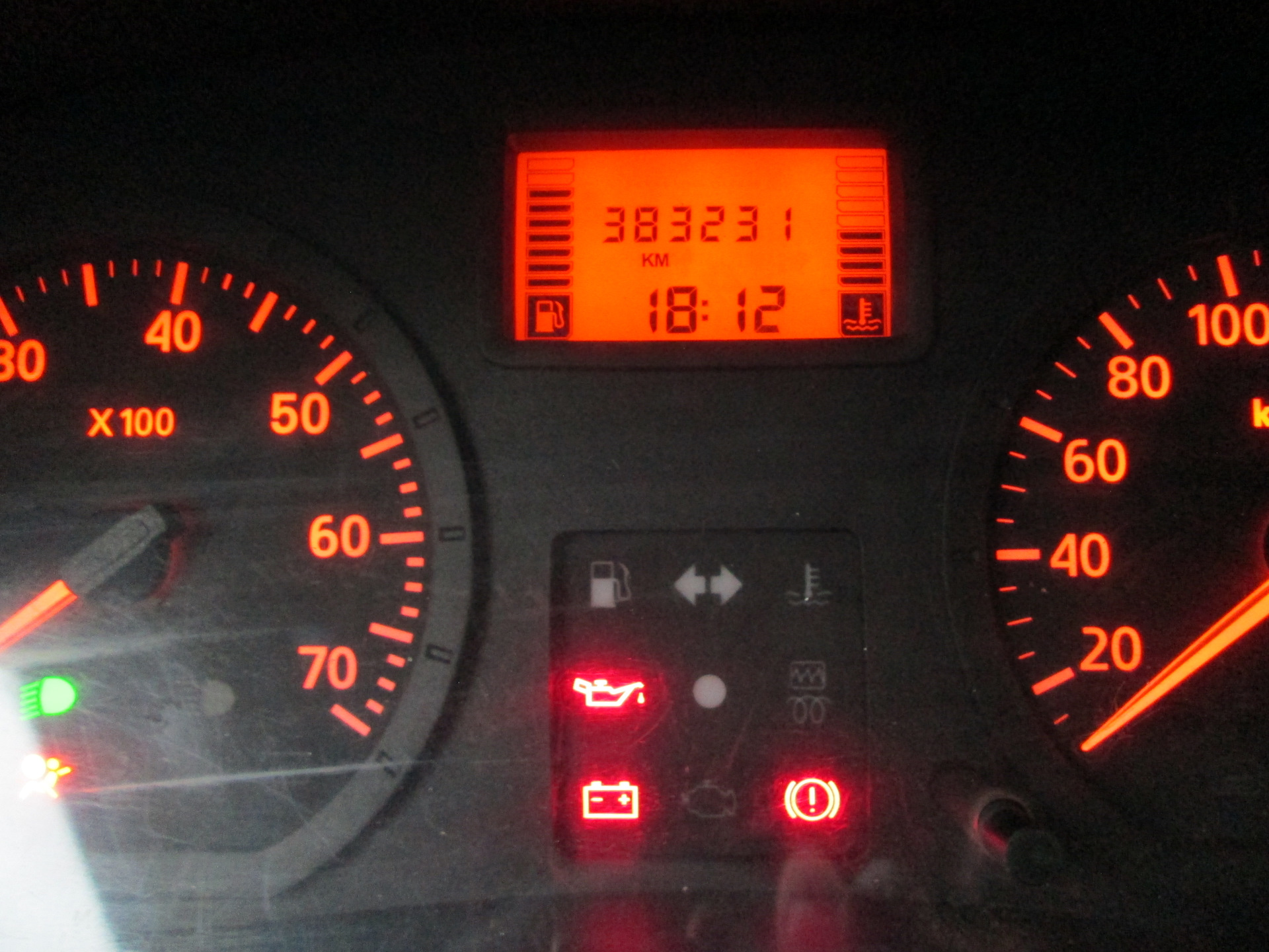

Многие пишут: "Хороший пробег", многие спрашивают: "Как себя чувствует машинка с таким пробегом?". Вот я и решил написать и рассказать в красках и фото о состоянии моей рабочей лошадки Логанчика. Машинка досталась мне с пробегом 150 000 км.
И так начнем. На сегодняшний день пробег 383281 км. Пробег Трасса + город в соотношении 60/40%. Средняя скорость на трассе 110-140 км/ч.

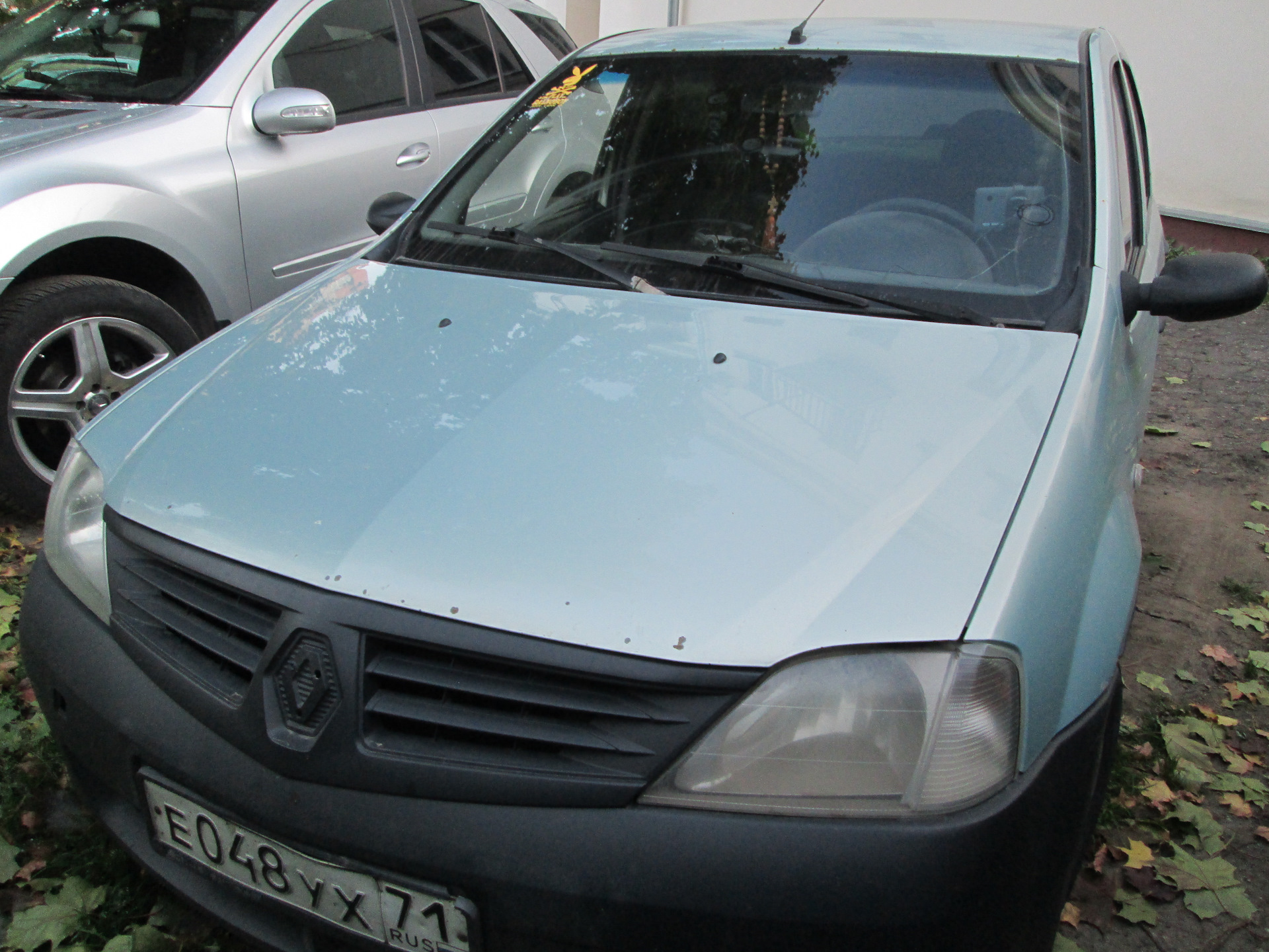

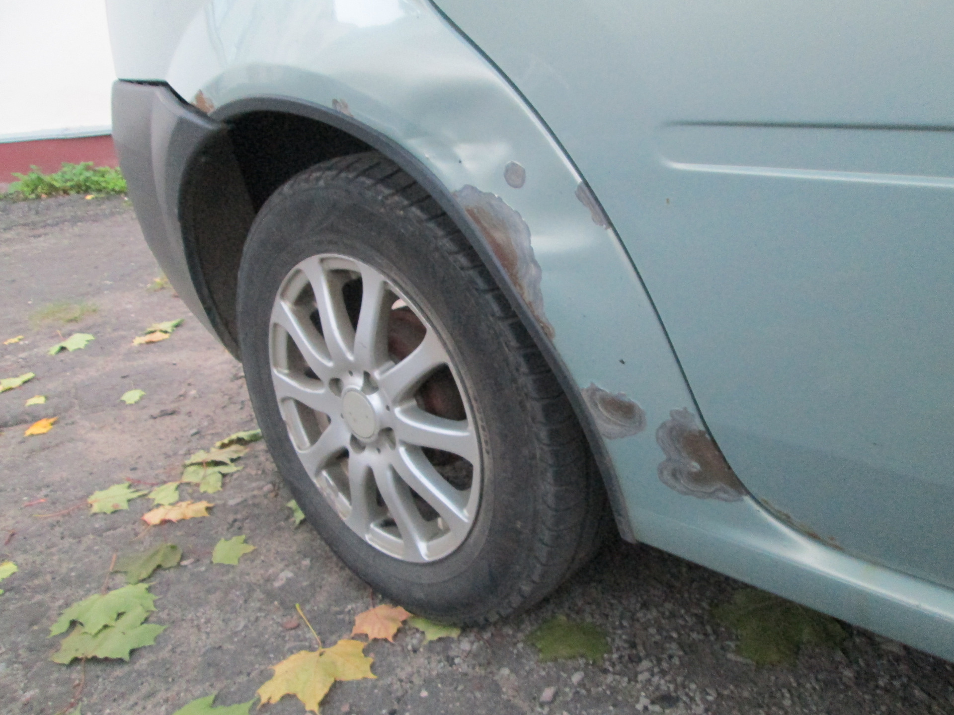

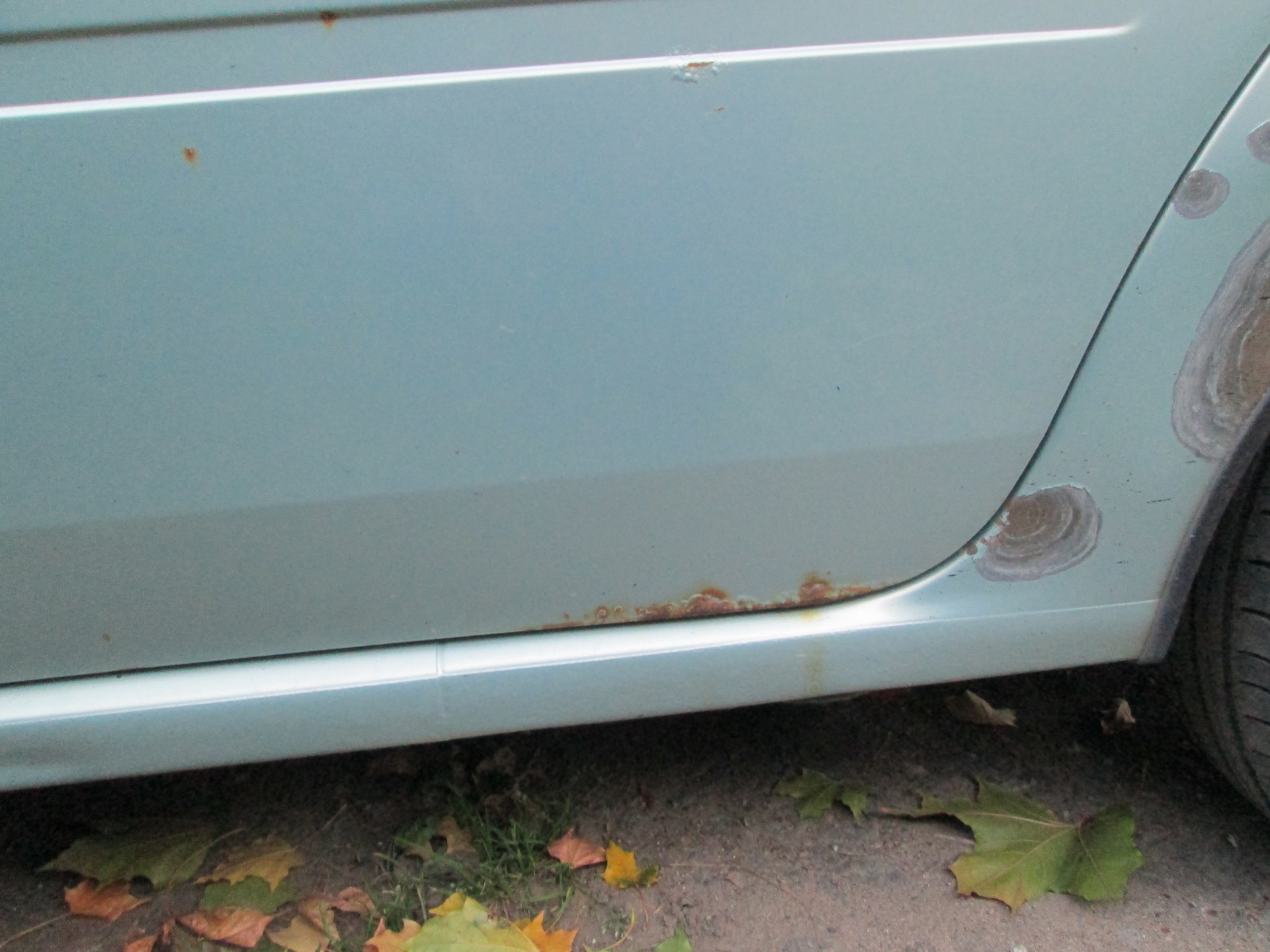

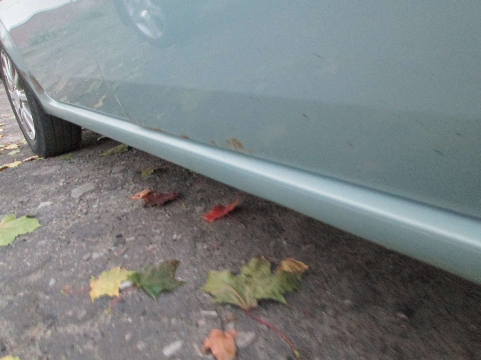

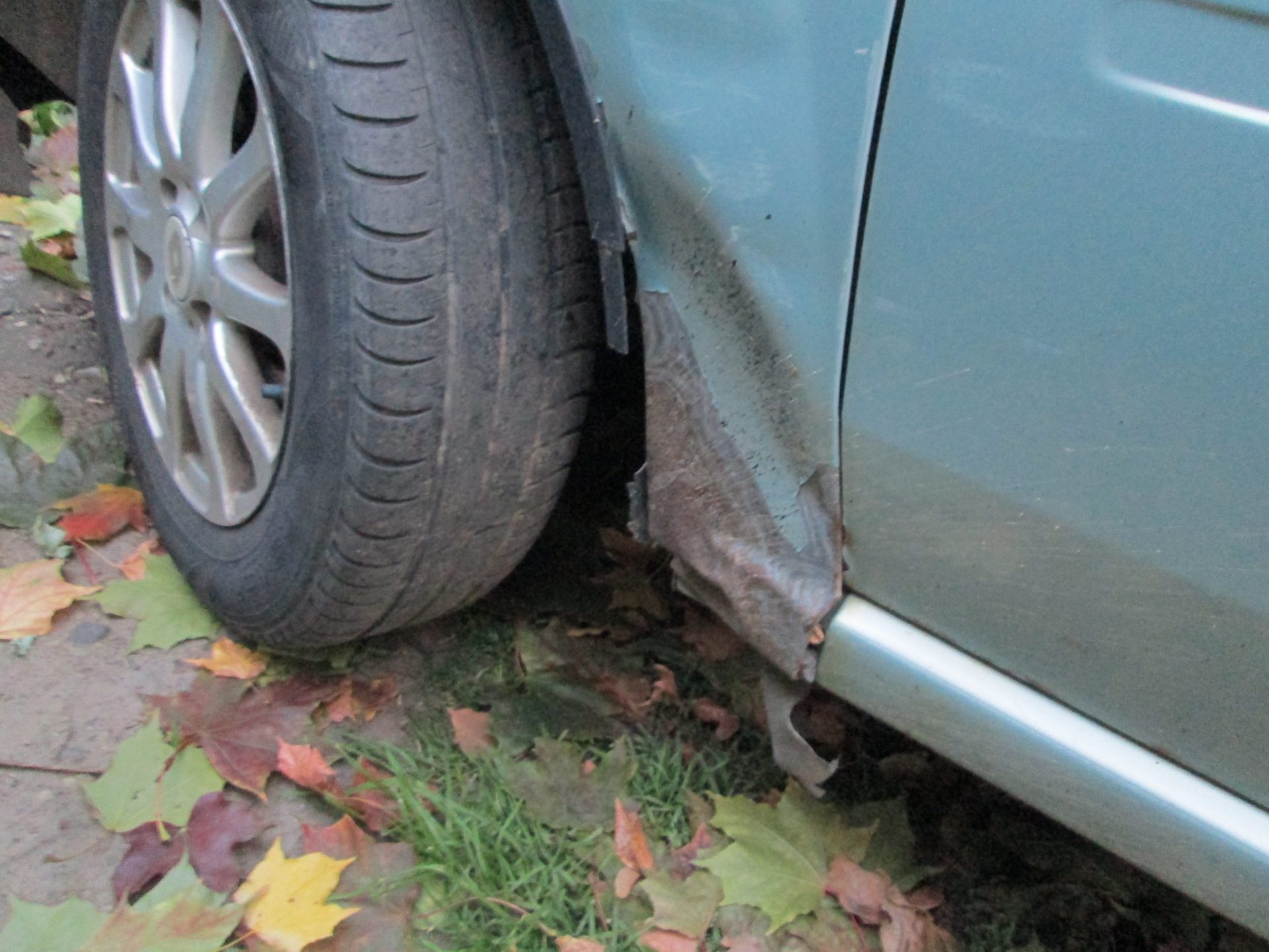

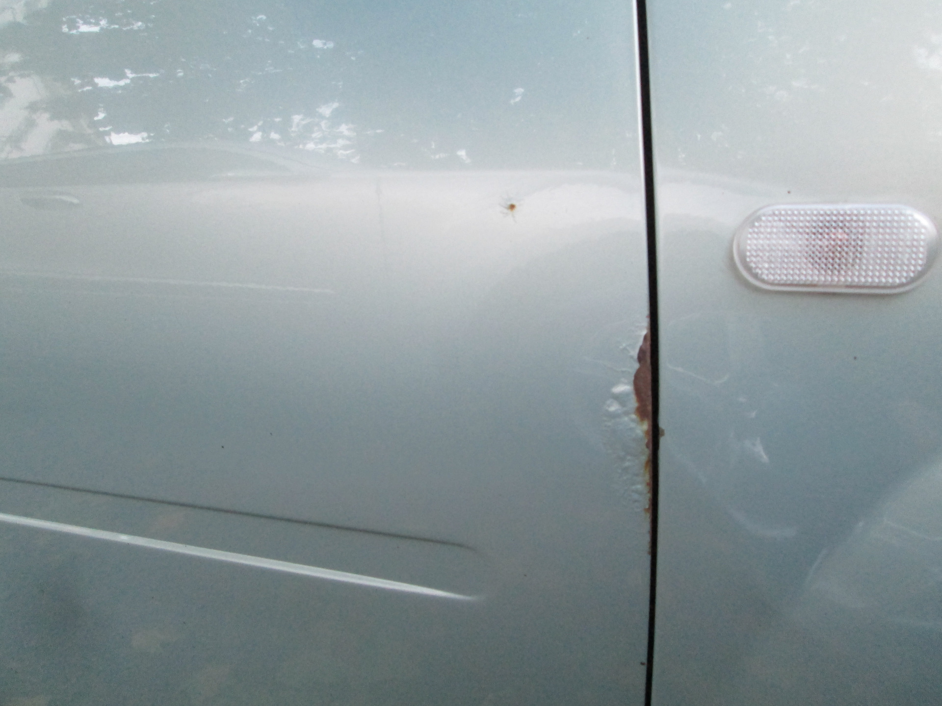

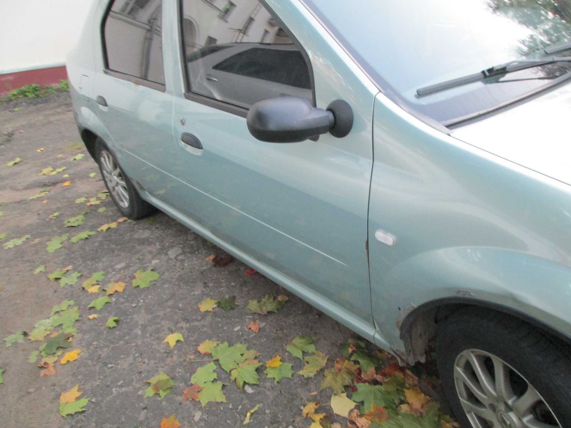

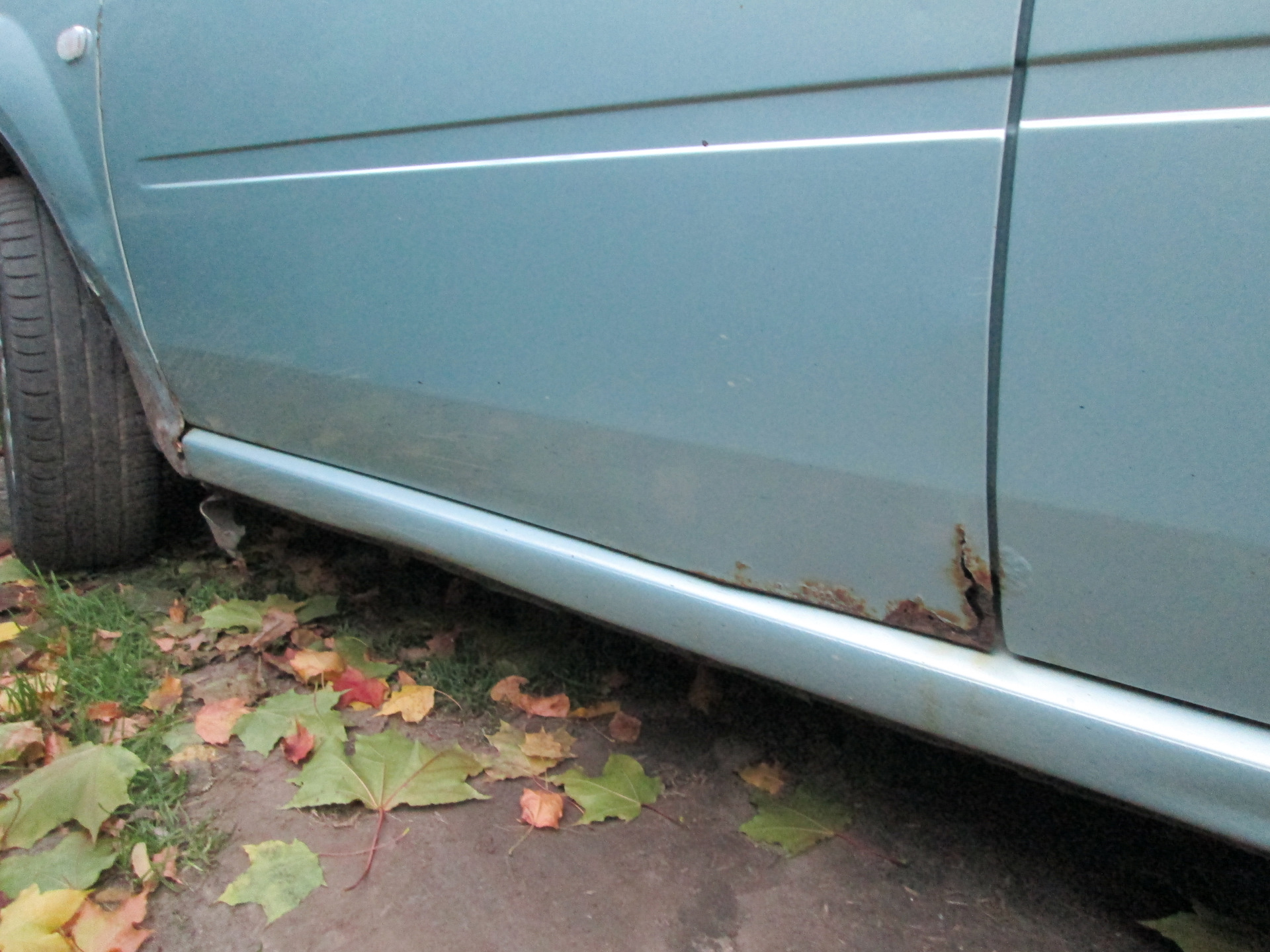

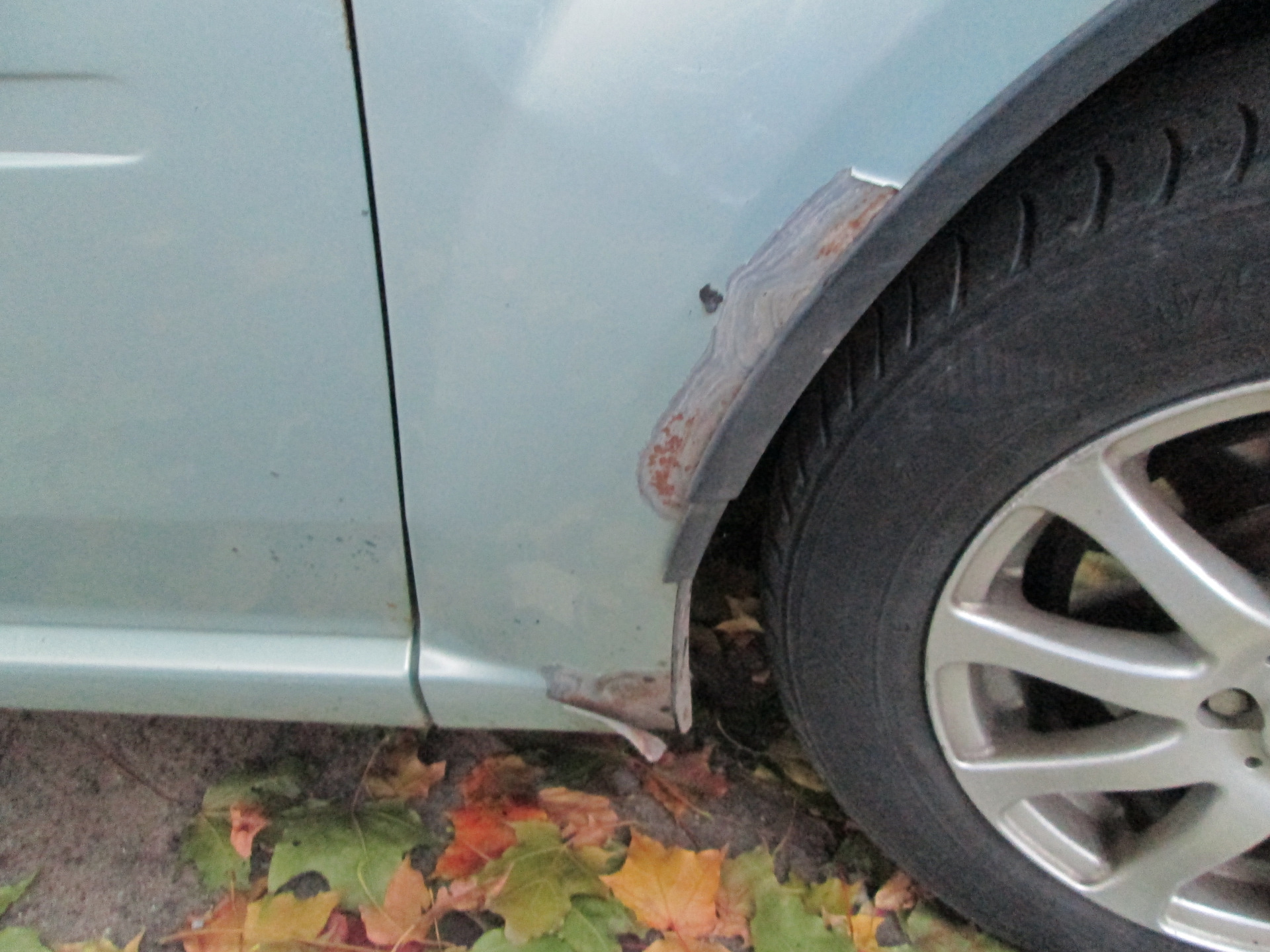

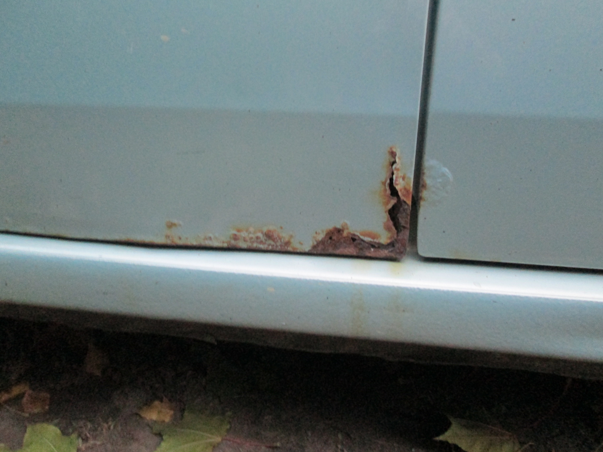

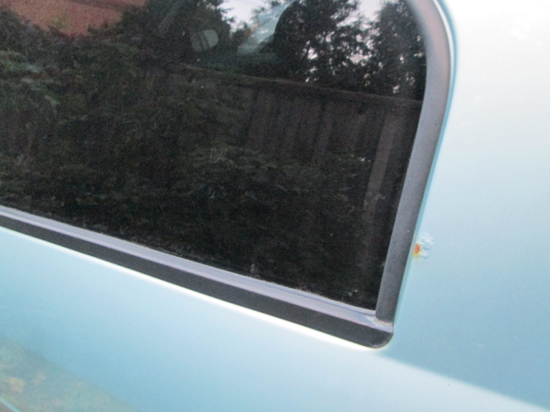

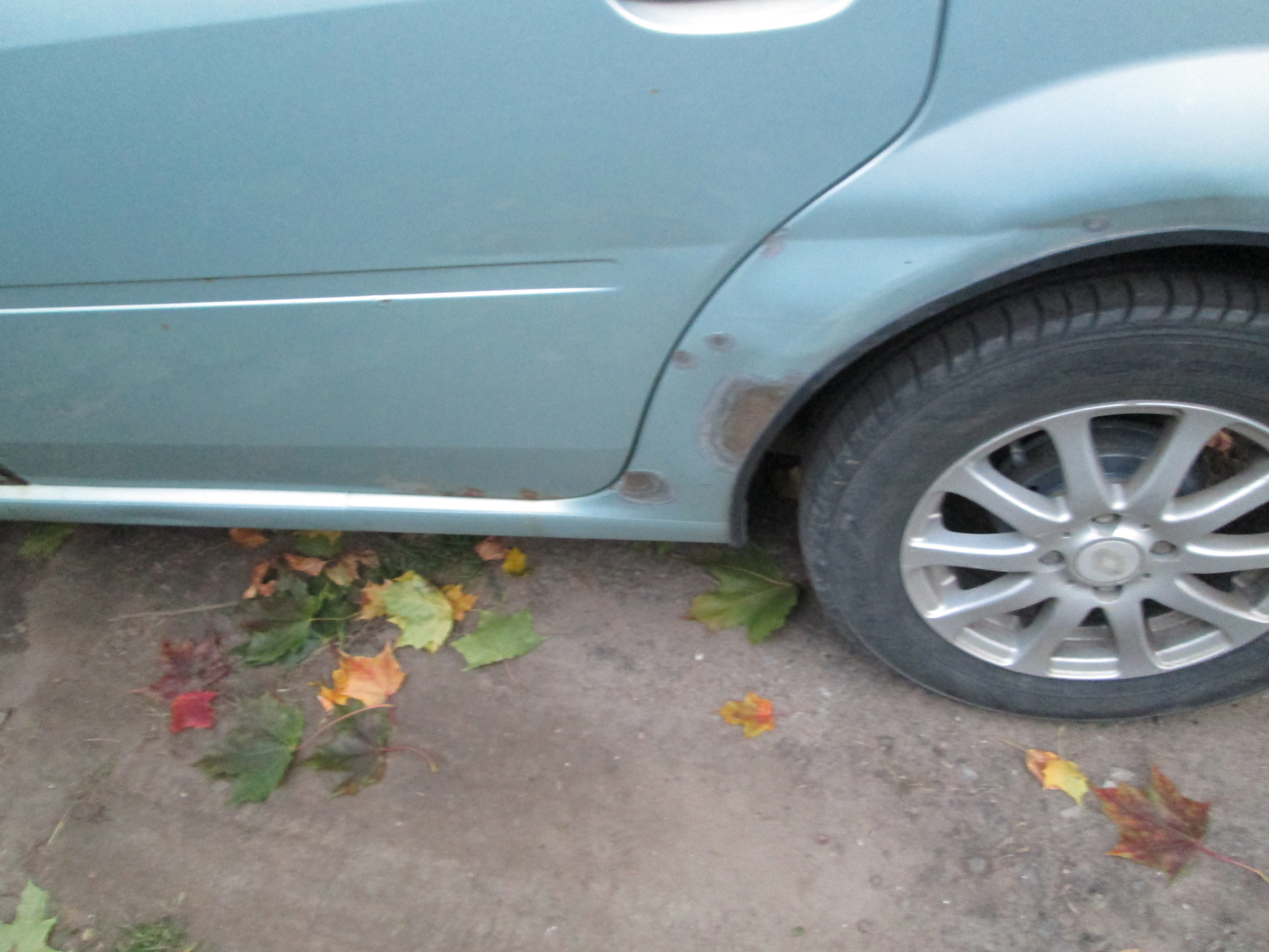

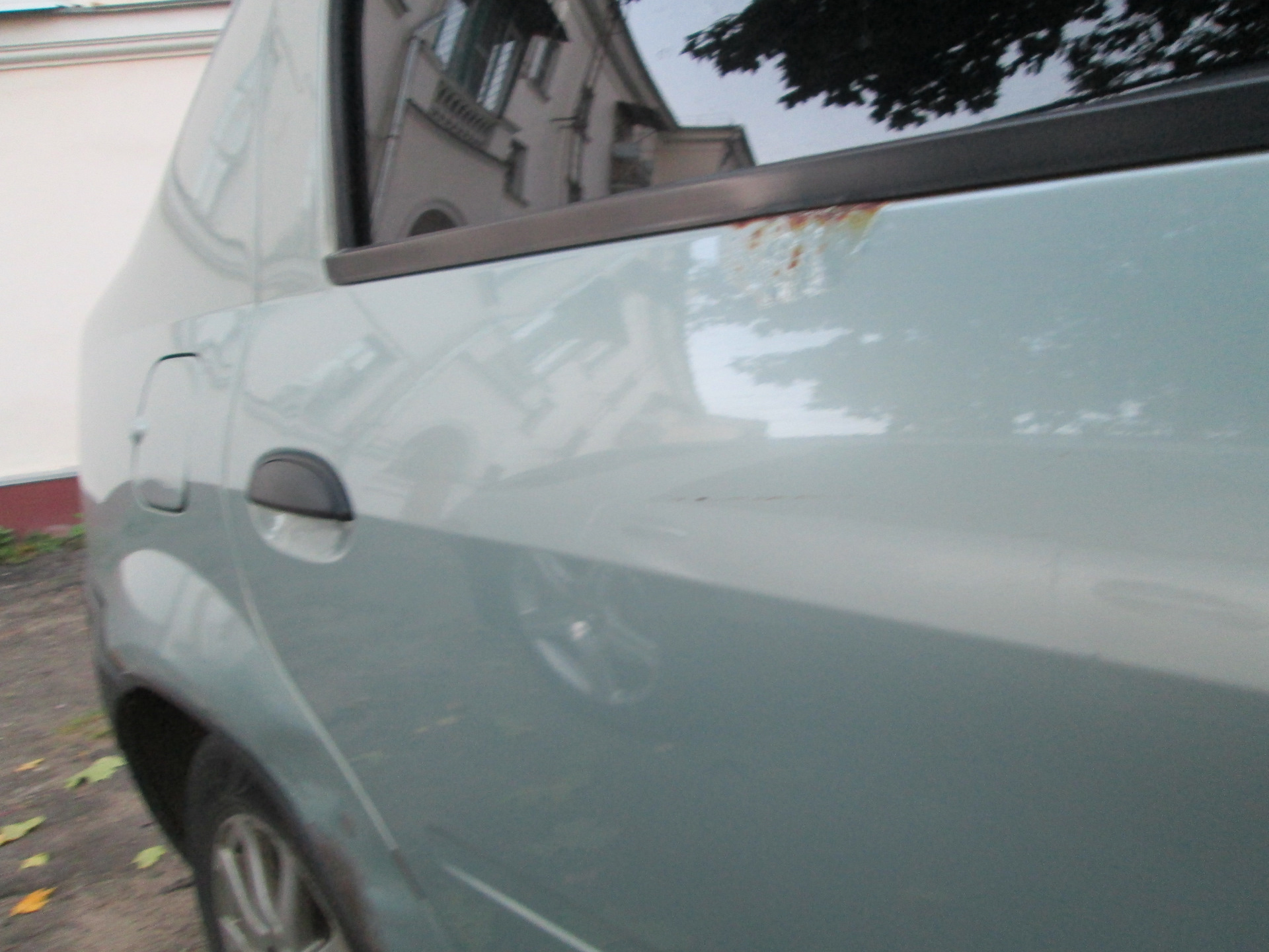

А теперь перейдем к самому интересному, к кузову. Да, кузов оцинкованный, крылья оцинкованные, НО ПОЧЕМУ ДВЕРИ НЕ ОЦИНКОВАННЫЕ? Водительская дверь уже сгнила,
левая задняя пассажирская тоже уже на подходе.

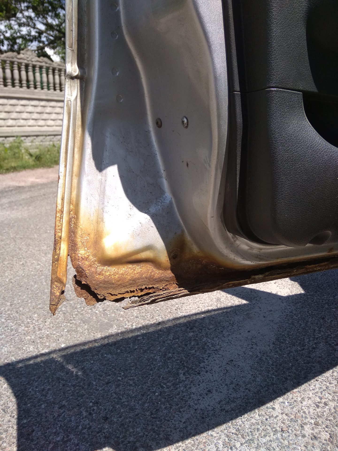

С правой стороны еще более менее живые двери, но коррозия все равно имеется.
Зато на крыльях краска облупилась до голого металла, и ни капельки намека на ржавчину.

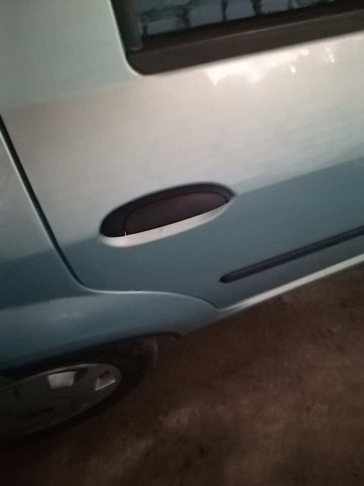

Петли на дверях (особенно водительской) просели и требуют замены. Дверь закрывается тяжело и с грохотом. Фары потускнели, правую менял, поэтому она светит как положено, а левая очень сильно рассеивает свет, а не пучком света светит.

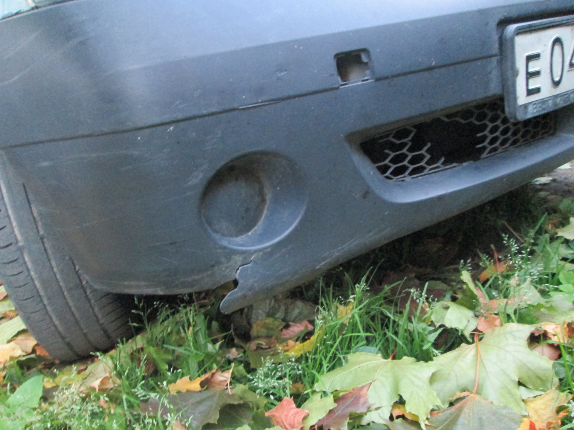

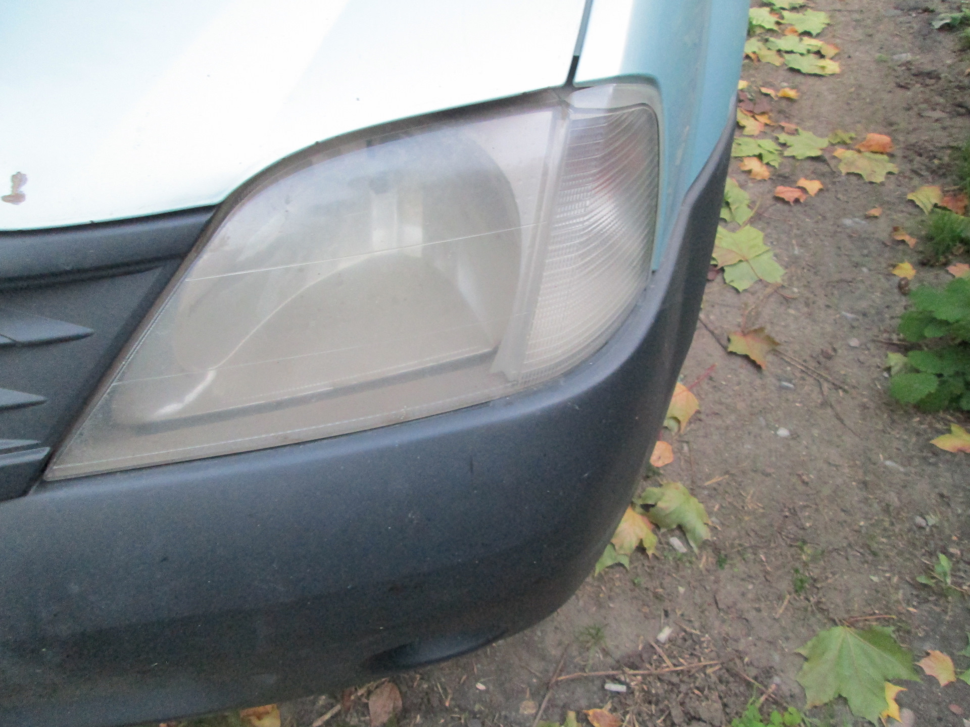

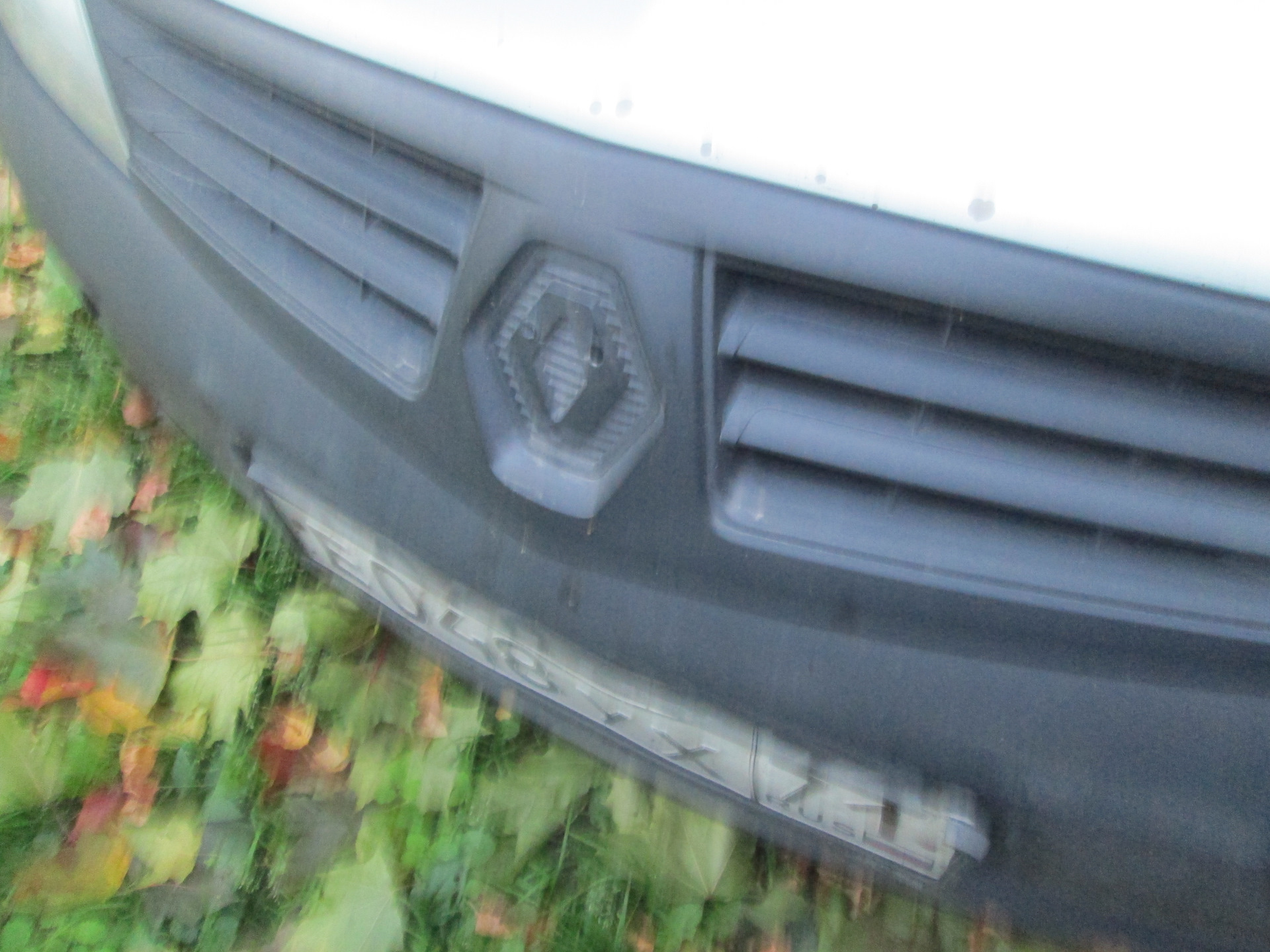

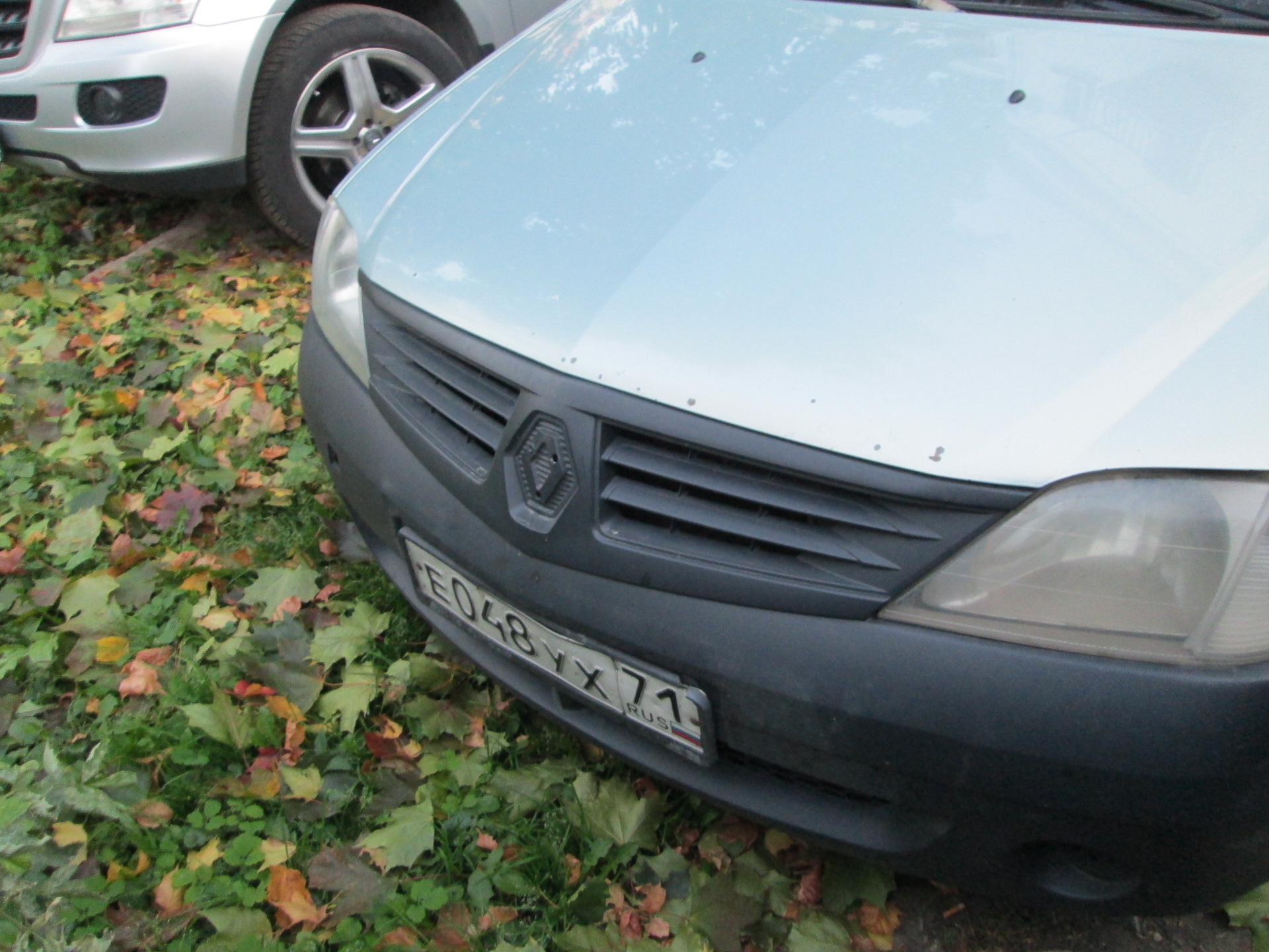

Также отвалился значок Рено с переднего бампера ну и сам бампер немного поврежден.

Двери цветут из под герметика, возможно там нет цинка, так ж задние арки в районе крепления бампера.
Про бампер — точно так, вот буду правую заднюю арку красить, как раз там и ржавеет.

А на вашем фото с лкп все хорошо, а у меня задние крылья пучат краску. Машина 2009 гв.

С 2007 года стали цинковать задние крылья, и (судя по вашему капоту) капот с багажником), с 2008— по кругу без крыши, затем с 2009 —целиком, и только наружные панели.
И, если не путаю, с 2009 внутренний антикор в "базе".
А какже "фирменная" фишка Логанов первых годов — ДПКВ? А термостат и датчик температуры ОЖ ? А датчик ГУРа?
А салейнты задней балки?
Хотя м.б. во фразе " все остальное меняли по необходимости" всё это и кроется.
Так, по-сути, родного — только кузов с салоном и двигун.
В среднем по 40 ткм в год — не так уж и много, хотя любая цифра более 200ткм уже впечатляет.
Гура нет, кондея нея, машина была пустышка. Термостат меняли один раз из-за протечки из под него. Дпкв еще родной стоит, хотя вожу запасной в бардачке.
И по задней подвеске также один раз только менялись саленблоки. Пружины родные.
