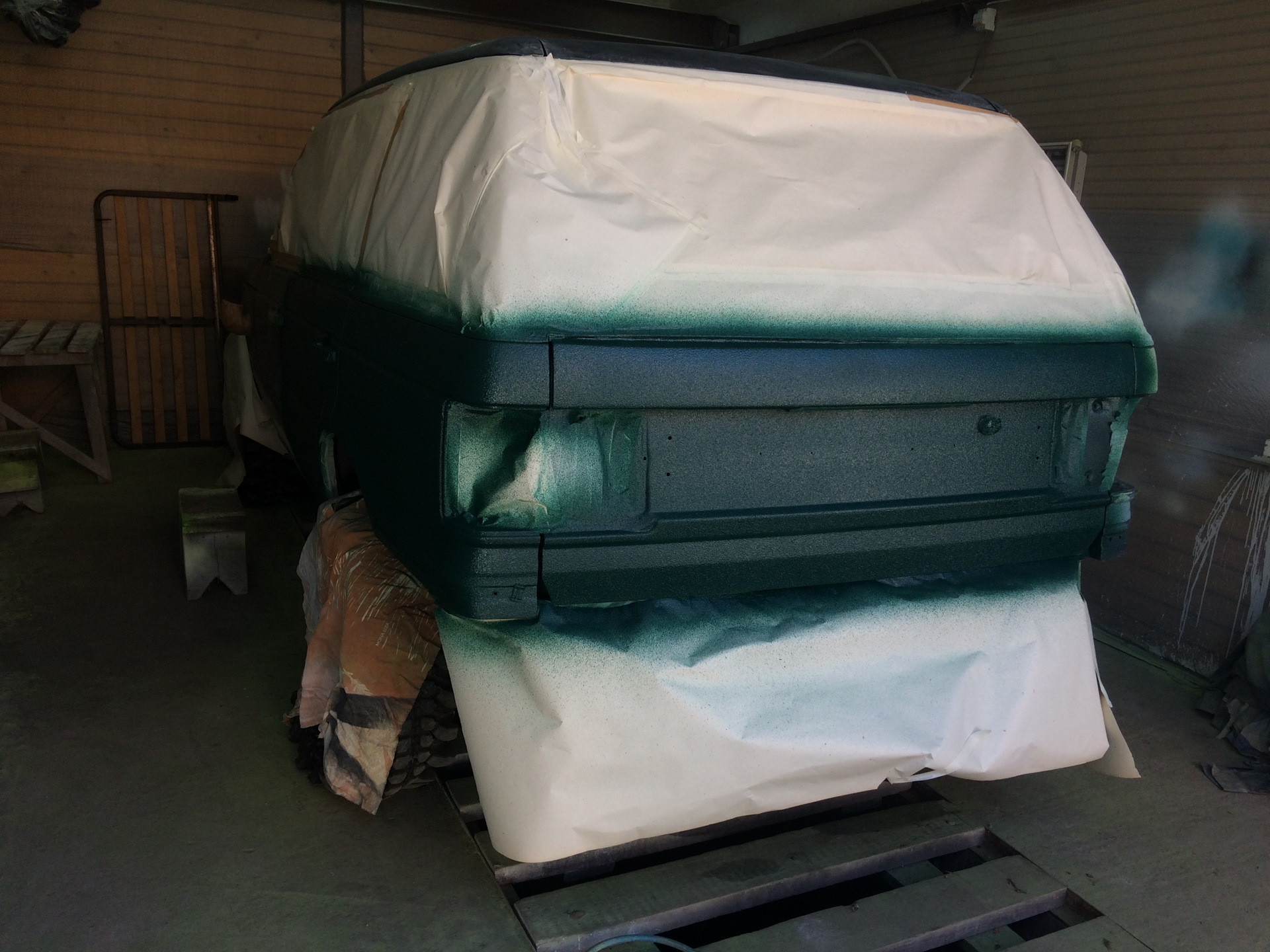

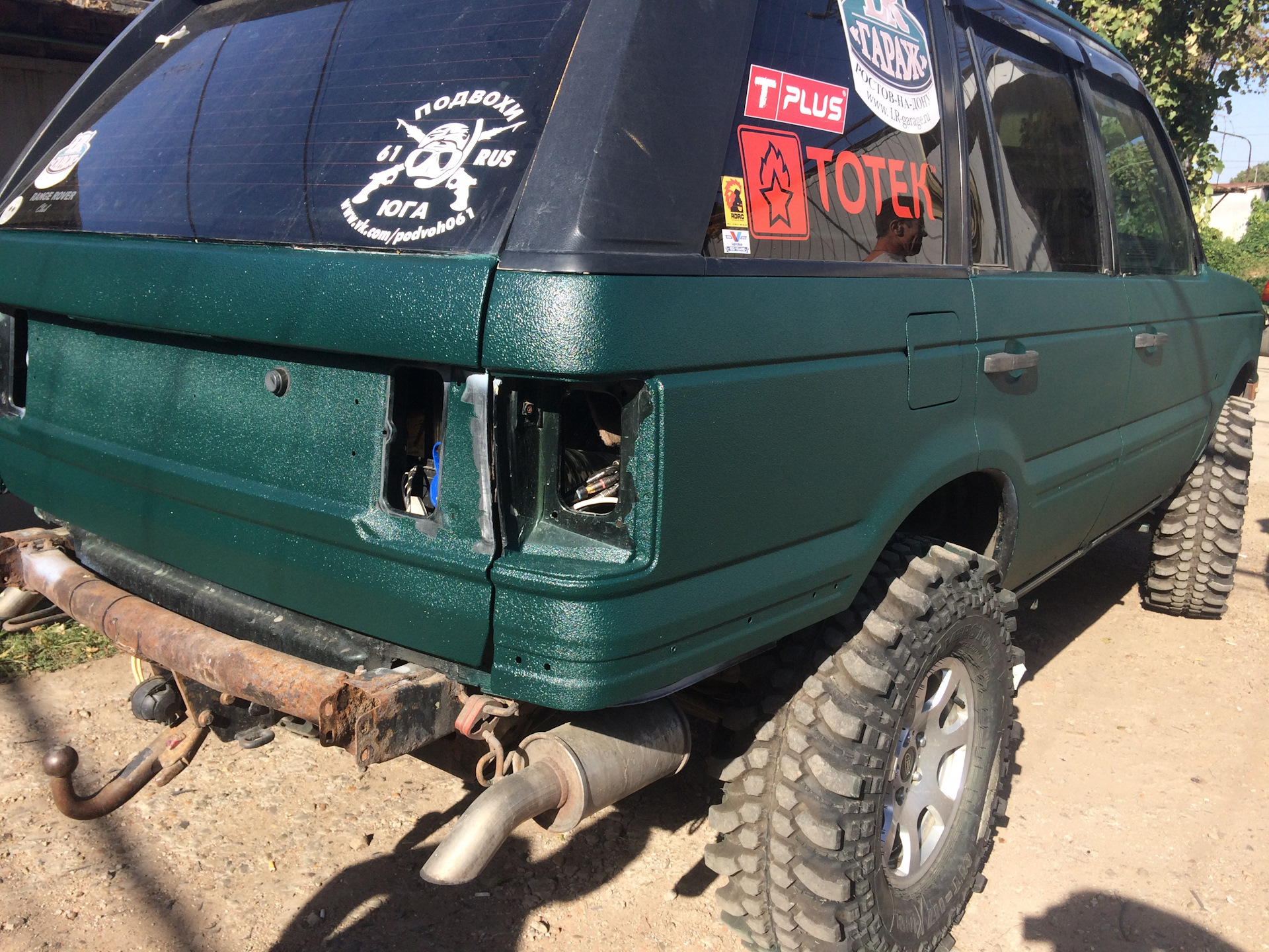

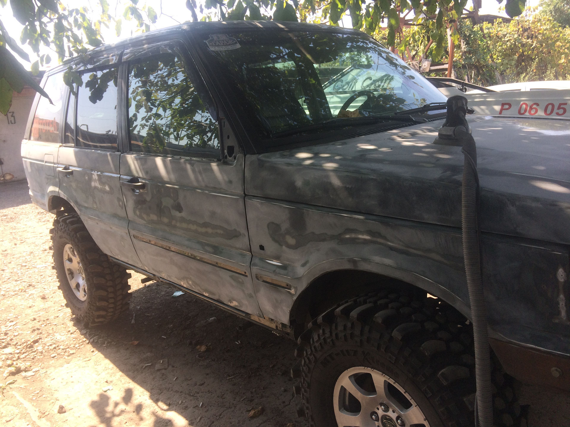

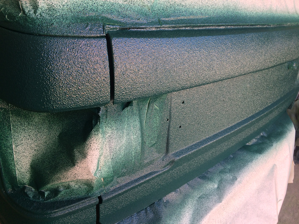

Привет всем! на днях обратился ко мне товарищ с просьбой покрасить его "Пегас" в раптор. Цвет он выбрал зеленый(чтоб не переоформлять в гибдд) но как показывает мой опыт, черный раптор прочней чем цветной.
Приветствую! Два вопроса: Рэндж дизель? Что за глушители у него стоят?
Бензин4.6 глушаки универсальные сайт фортлюфт набери в яндексе там какие хочешь найти можно

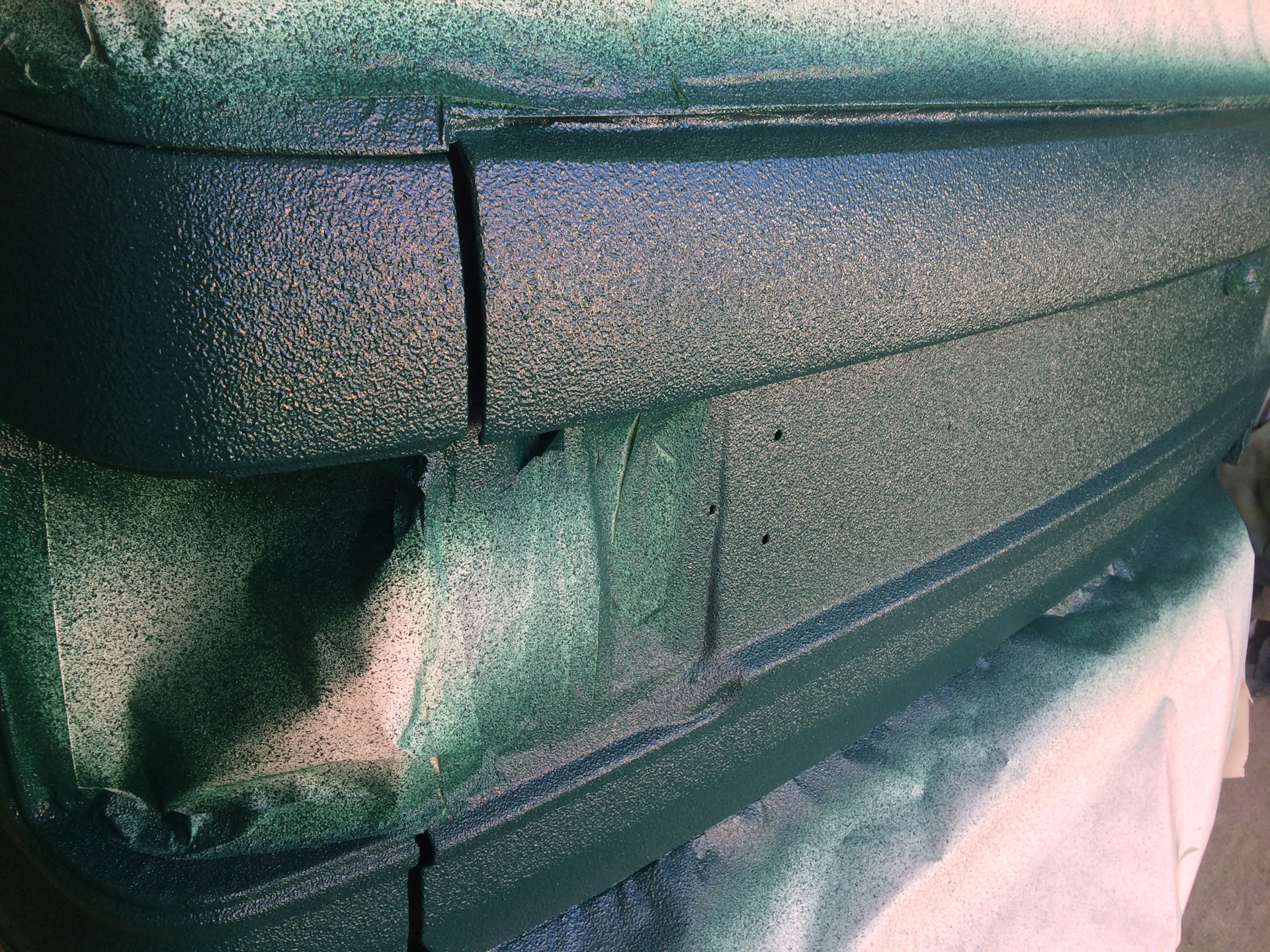

А че видос не показал? Вроде норм шагрень видно!
Частично

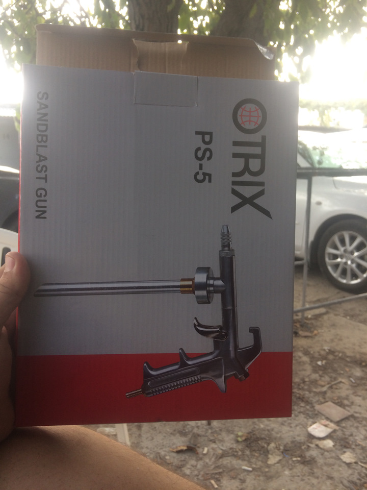

Боря привет. Скажи раптор наносить пистолетом из под антигравия получится?
Привет, получится но расход конский, на пегас без проемов 8 литров ушло.
Я хочу бампер задний облить. Или по старинке антигравием?
Антигравий-совсем не то ! лучше один раз задуть раптором, потом сам кайфанеш от результата.
Пистолет с антигравия подходит или нет?
Да подходит

Можно и грунтовочным с большой дюзой и раптор разбавить по нормам
Частично
Да подходит
