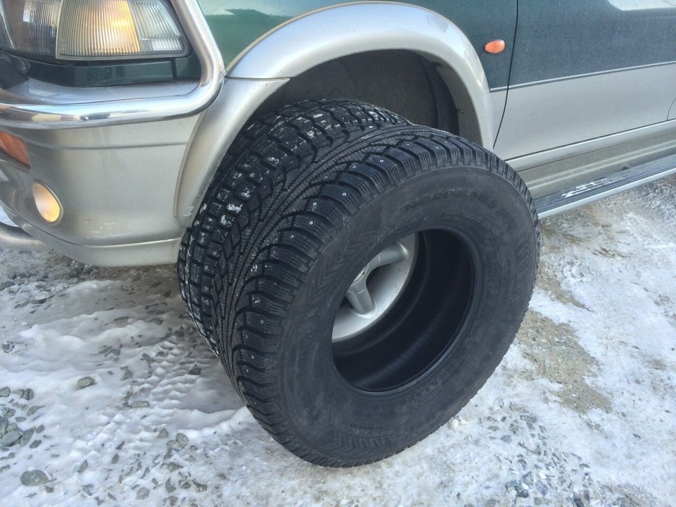

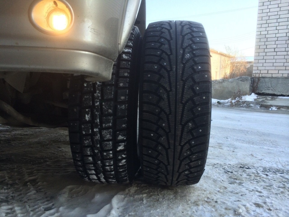

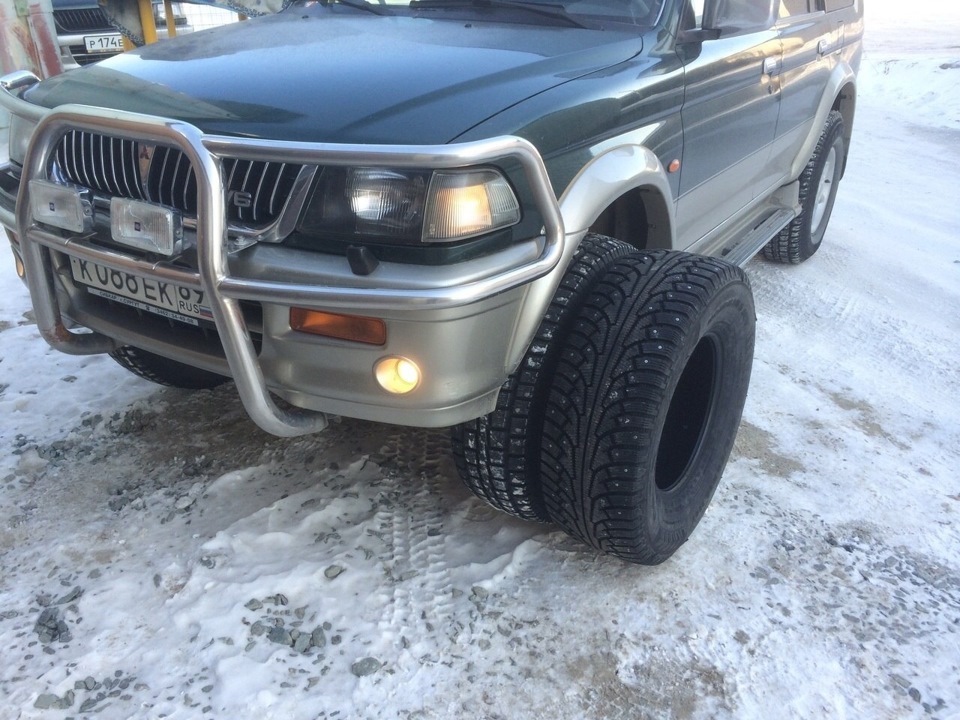

Заехал к Юрику в гараж, а там у него новые зимние тапочки стоят Nokian Nordman 5 в размере 275/70 r16.
Дайка думаю сравню со своими Cooper Discoverer m+s 265/75 r16. По диаметру чуть меньше моих, а вот ширина протектора (само пятно контакта с асфальтом) на 2 см шире — круто смотрится. Глубина протектора заметно меньше у nordmana, а вот ошиповка получше. Ну и фото …

ездил на тапках таких же характеристик, только DUNLOP.Ни чего не цепляет, ставь и радуйся. Крайний случай, немного торсионы можно подтянуть ели просели.Удачи!
А, что за повторители в бампере у вас стоят, они подкинуты на повороты или ПТФ ?
Это поворотники, в блоке основной фары их нет, там ближний-дальний и габариты
без минимального лифта будут цеплять передние брызговики при вывороте
Один из его передних брызговиков и так уже пал смертью храбрых, поэтому снять второй и повесить резиновые не проблема ))
